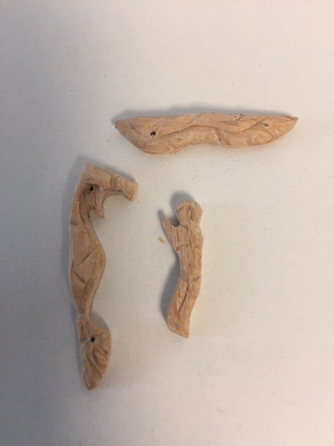

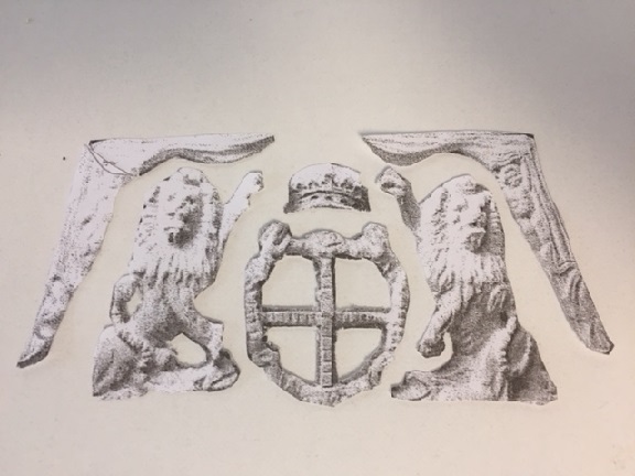

Hier die Alternative, die ich als Vorlage genommen habe.
Die Elemente wurden wieder mehrschichtig aufgebaut um Tiefe zu gewinnen.
Linker Vorhang (Einzelteile)......................................................................rechter Vorhang (Einzelteile)
Linker Vorhang (zusammengesetzt).............................................................rechter Vorhang (zusammengesetzt)

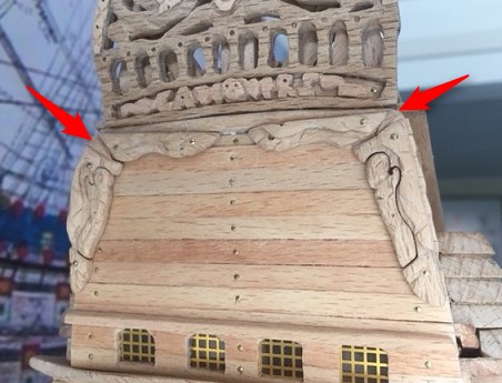

Am Heck montiert, finde ich, macht der Vorhang eine gute Figur.
Wobei ich noch nicht weiß, ob ich oben noch eine „Falte“ raufsetze, um den Träger zu verdecken.
Die Entscheidung fälle ich erst, wenn das Gesamtensemble steht.

Die Schnitzerei finde ich sehr schön, nur der Abstand
zur oberen Schnitzerei (vorletztes Bild) finde ich nicht
so gelungen...

Schöne Schnitzereien, das sieht schon gut aus.
Aber wieso hängen die mittig runter? Setz sie nach oben, bündig zum oberen Teil. Dann sparst Du Dir auch den zusätzlichen Vorhang/Falte.
Schau nochmal auf Dein 1. und vorletztes Bild ;)

Ich muss aber meinen Vorrednern zustimmen, das passt so nicht. Der Vorteil deiner Einzelteile ist, das Du nur die beiden oberen Teile erneuern bzw. diese beiden Keile:
entfernen musst.

Dankeschön für die konstruktiven Kritiken.
Asche auf mein Haupt, Franz!
Ja überredet, ich gehe da nochmal ran.
Marc und Ingo, man kann es schlecht erkennen, aber der obere Teil ist geschwungen und steht vor.
Es lässt sich schwer erklären, aber nur mit hochziehen der Elemente ist es nicht getan.
Außerdem stehen sie mittig auch noch etwas zu sehr auseinander.
Wie anfangs gesagt, ich lasse mir was einfallen.

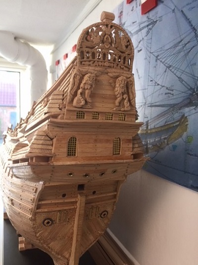

Guten Morgen,
und danke Martin für Deine Meinung.
Vorhang wurde nachgebessert, und…

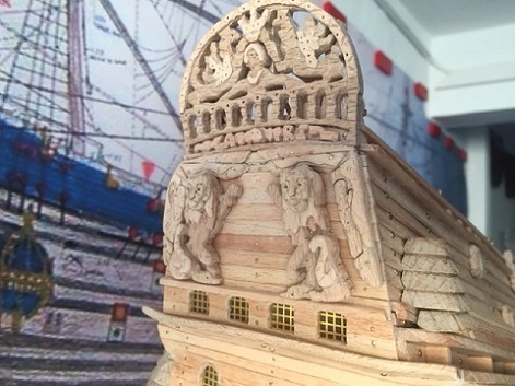

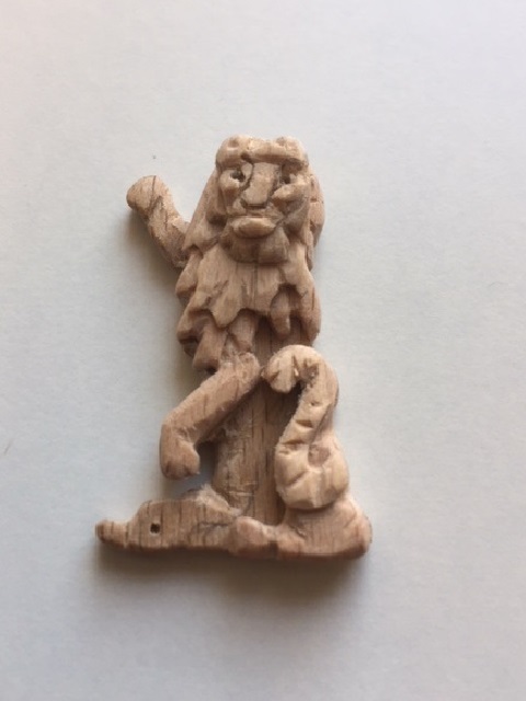

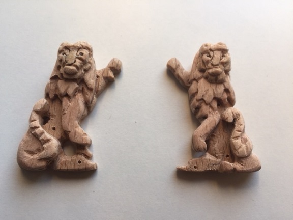

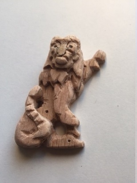

…Klappe: Löwenrelief, die Zweite – Die Löwen!
Wieder in Schichtbauweise mit Mut zur Kerbe…
…sind diese „Kettenhunde“ entstanden,
und warten nun auf Wappen und Krone, um diese
standesgemäß bewachen zu können.
1 489
Montag, 16. Juli 2018, 09:35
Die Löwen selbst sind meines Erachtens ganz hervorragend gelungen. Große Anerkennung!
Für mein Empfinden könnten sie nur ein bisschen weniger prominent, will sagen: flacher sein. Möglich, dass sie, verglichen mit dem Vorhang, zu weit herausragen.
1 490
Montag, 16. Juli 2018, 09:59
Hallo Ray,
die Schichtbauweise hat was, denn sie lässt Einzelkorrekturen zu ohne komplett von vorn zu beginnen.
Zur Tiefe der Löwen bin ich der gleichen Ansicht wie Schmidt. Um das zu korrigieren müsste allerdings von jeder Teilschicht etwas hinten weggenommen werden um dieses Präsente abzuschwächen . Es ist aber schon verklebt oder ?

Montag, 16. Juli 2018, 10:25
Moin Ray,
deine Löwen sind wirklich ein Traum. Sehr schön!!!
Könntest Du nochmal ein Bild von einer mehr seitlichen Position einstellen? Auf deinen beiden backbord-achteren Ansichten wirken sie wirklich sehr prominent, auf der von steuerbaord achtern eher nicht so sehr... :nixweis:

Hallo Ray,
der Vorhang sieht jetzt stimmiger aus. :)
Bei den Löwen habe ich mir mal die Bilder vom
DeAgostini Modell auf der Modelspace Seite angeschaut.
Auch dort sind sie gegenüber dem Vorhang leicht prominent
angebracht. Ich würde sie so lassen.
Zudem brauchst du dich mit den Schnitzereien wirklich nicht
verstecken. Die Gußteile beim DeAgo Modell sind auch nicht besser.
Ich find es gut so wie es ist. :ok:

Guten Morgen Ray,
Deine Löwen finde ich außerordentlich gut gelungen - wirklich sehr schön :love:
LG Martin
Beiträge: 3 344
Realname: Franz Holzhauser
Wohnort: Bad Hönningen
1 494
Montag, 16. Juli 2018, 10:56
Hervorragende Arbeit deine Löwen und meiner Ansicht
nach keineswegs zu prominent.
Hut ab (und in die Schachtel)… :lol:

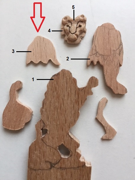

Montag, 16. Juli 2018, 11:33
Schön, dass es Euch gefällt.
Da hast Du durchaus richtig geschaut, Schmidt.
Die Löwenköpfe bestehen aus 5 Schichten und ragen über die Vorhänge hinaus.
Ich hatte versucht, die markierte Schicht (siehe Pfeil) wegzulassen,
aber das wirkte dann wieder irgendwie zu platt.
Mattias, wenn überhaupt, kann ich jedoch nur von der hinteren Schicht was wegnehmen. (3 mm dick)
Die anderen Schichten bewegen sich schon zwischen 0,5 und 1,5 mm, und da es sich nicht um Sperrholz handelt,
würden mir die Konturen zu schnell wegbrechen. Und ja, verleimt ist es auch schon.
Da ich das Wappen auch sehr strukturiert und mit viel Tiefe darstellen möchte,
wird die jetzige Dominanz der Löwenköpfe wohl noch ein bisschen in den Hintergrund treten.
Ingo, ein seitliches Bild gibt es dann morgen.
Ich muss aber auch zugeben, dass mir der „Steuerbordlöwe“ ohnehin irgendwie besser gefällt.
Aber von zwei Kerlen muss eben immer einer der Hübschere sein.
Und identisch waren sie ja nun mal auch in echt nicht.

Oh shit - Bild vergessen...

Und.… die Großkatzen sehen super aus !! :ok:
Beiträge: 3 619
1 500
Montag, 16. Juli 2018, 22:31
also die beiden Löwen gefallen mir richtig gut :ok:
