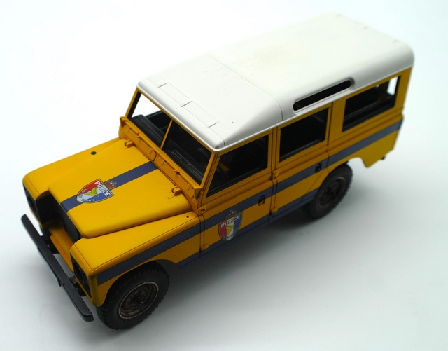

124
Montag, 9. September 2024, 21:02
Saint Marie Police Wappen
heute habe ich die 3 "Saint Marie Police" Wappen gemacht:
:wink: Dirk

Montag, 9. September 2024, 22:26
Kommt dem Original sehr nahe :ok:

Dienstag, 10. September 2024, 00:33
Ich hab schon auf ein Update gewartet :)
Es könnte der Dienstwagen eines von Richards Vorgängern gewesen sein und sieht für mich sehr stimmig aus :)
Aber was wäre ein Forum ohne Genöle, stimmts Dirk :abhau:
Der blaue Streifen scheint ja durch das Wappen durch.
Ich hatte das auch schon (nicht nur) bei (selbst gedruckten) Decals und die Lösung waren dann entweder zwei Schichten Decals übereinander oder nur ein weißes Decal unter dem eigentlichen.

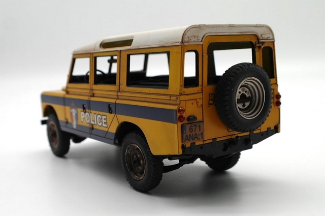

Mittwoch, 18. September 2024, 21:39
Decal-Drama
Nach endlosem Kampf mit Grafiksoftware-Teufelswerk sind mir nun die "POLICE" Schriftzüge so gelungen das ich zufrieden bin.
Laufweite, Höhen- und Seitenverhältnisse, Schriftart sollten so nah am Vorbild sein wie möglich.
Dabei musste ich die Schrift auch noch an die anderen Karosserieverhältnisse bzgl. Türgriffen und Scharnieren anpassen.
Das Ausschneiden der Einzelbuchstaben hat nicht funktioniert, das war mir Alles nicht gut genug.
Die entscheidenden Tipp´s kamen von Christian (Berti-One) und Ingo (Feuermann6147).
Dafür einen recht herzlichen Dank :hand: , ohne Euch hätte ich es nicht hingekriegt.
Ich habe einen Farbverlauf gedruckt, ihn mit der Karosseriefarbe verglichen und die Schrift mit dem passenden Farbton hinterlegt gedruckt.
Das ist so gut gelungen das keine Nacharbeit mit Farbe nötig ist.
Aber seht selbst:
Dirk

Ja, so Decals selbst erstellen ist echt sehr zeitraubend und anstrengend.
Aber in Deinem Fall hat es sich gelohnt!
Die Decals sehen aus, wie in der Fernsehserie :ok:
Was halt bei zusammenhängenden Buchstaben-Schriftzügen immer ein Risiko bedeutet:
Der gelbe Lack des Wagens ist Enamel-Seidenmatt.
Da neigt ein solches Decal zwischen den Buchstaben zum silbern, was man auf dem zweiten Bild erkennt.
Aber das kommt immer auf den Winkel des Betrachtens an.
Option wäre: alle Decals nochmal runter und Glänzenden Klarlack vor den Decals auftragen.
In dem Arbeitsgang könntest Du dann auch das Problem mit dem durchschimmernden blauen Streifen lösen :)
Aber trotzdem gefällt mir der Wagen bis hier schon sehr gut :dafür:
