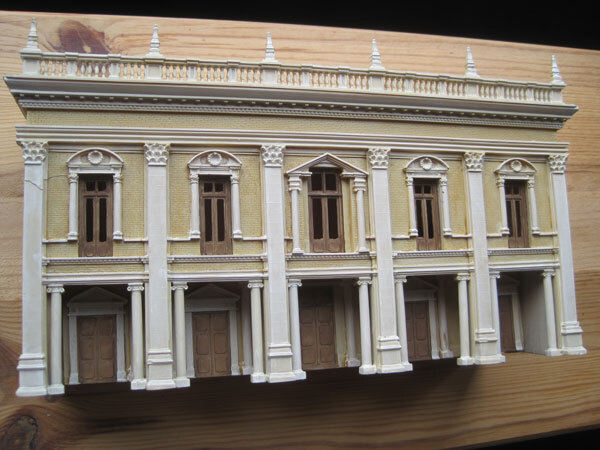

Vielleicht eine jetzt ungern gelesene Anmerkung:
So elegant und gelungen das neue Gebäude, die Börse aussieht, sie passt nicht so wirklich in diese Strasse. Nicht wegen der protzigen Architektur, sondern weil zu niedrig, bzw. die anderen Häuser sind zu hoch.
Ich könnte mir vorstellen, wenn das real gewesen wäre, dann hätten man damals wieder für einen Ausgleich gesorgt und auf die Börse ein Stockwerk draufgesetzt.
Also ich würde es wagen, oben zwischen den Simsen abtrennen und ein elegantes passendes Geschoss drauf bauen.

Ja, ich verstehe den Einwand. Leider habe ich es versäumt, von der Fassade eine Form zu nehmen. Ziemlich doof, denn der Bausatzes ist nicht mehr im Handel. Allerdings dürfte ein zweiter Stock auch keine Kopie des ersten sein. Ich werde mir deinen Einwand zu Herzen nehmen und noch ein bisschen überlegen. Schließlich stehen die Häuser ja alle frei auf den Untergründen und sind beliebig arrangierbar.
Das Foto unten zeigt (Mitte und rechts) zwei Gebäude, die ich ihm bereits zusammengebauten Zustand gekauft habe. Sie stammen von der Firma Faller und stellen französische Gebäude dar, die wohl eher aus dem 18./19. Jahrhundert als aus dem 17. stammen und noch gut in das zeitgenössische Straßenbild französischer Städte passen.
D
as größere der beiden Gebäude hatte ich vor einiger Zeit schon an das Erscheinungsbild meiner Hafenhäuser anzupassen versucht. Ob mir das wirklich gelungen ist, weiß ich nicht genau zu sagen, aber wegen der abweichenden Geschosshöhen und der Fassadengeometrie wollte ich ungern darauf verzichten. Mit dem würfelförmigen Gebäude daneben ist mir eine Angleichung nun absolut nicht gelungen. Wahrscheinlich liegt das an den massiven Fensterumrandungen, deretwegen die Fassade nichts von der Leichtigkeit provenzalischer Architektur hat.
Nach mehreren Übermalungen, die alles nur noch schlimmer gemacht haben, habe ich jetzt den gesamten „Stuck“ abgeschliffen, die Fassade verspachtelt, geschliffen und neu grundiert. Mal sehen, ob das was wird.

Der Einwand in Bezug auf die „Börse“ hat mir doch sehr zu denken gegeben. Also habe ich rasch ein wenig improvisiert. Das aufgesetzte Stockwerk besteht natürlich wieder aus Bestandteilen der Artitec Fassaden. Die Balustrade als Geländer eines umlaufenden Balkons möchte ich eigentlich nicht missen. Man könnte dort auch sehr schön Figuren in zeitgenössischer Robe präsentieren, bei Nacht eventuell mit Beleuchtung von innen. (Ich meine, von innerhalb des Gebäudes, nicht von innerhalb der Figuren …)
Auf dem zweiten Bild habe ich das Obergeschoss digital ein wenig nach unten versetzt, sehe aber spontan keine Verbesserung.
Was
meint ihr?
138
Freitag, 30. August 2024, 06:50
das aufgesetzte Stockwerk macht das gesamte Straßenbild deutlich harmonischer. Es wirkt in seiner Gesamtheit jetzt besser.
Die Versetzung nach unten empfinde ich persönlich allerdings als deutliche Verbesserung. Jetzt wo der kleine Abschnitt weg ist, zeigt sich erst wie sehr er mich (ohne es bewusst wahr zu nehmen) gestört hat. Die Raumhöhen passen jetzt besser und der grauen Sockel bildet eine schöne Trennung zum Balkon und dem aufgesetzten Stockwerk.
Kurz und knapp: Ich meine so umsetzen!
139
Freitag, 30. August 2024, 15:50
Gut, ich beginne, die Notwendigkeit eines Umbaus einzusehen. Allerdings müsste ich für eine Absenkung der oberen Stuckleiste ein Originalteil verändern, von dem ich (dummerweise!) Keine Form gezogen habe. Weiß auch nicht, was für ein Anfall von Faulheit oder dergleichen dazu geführt hat. Der Aufbau selbst inklusive Dach müsste nicht unlösbar befestigt werden, damit man den unteren Teil des Gebäudes gegebenenfalls auch für andere Zwecke in einem anderen Diorama noch einsetzen könnte.
Also will ich mich am Wochenende mal ans Werk machen. Die zuständige Bauarbeiterstaffel hat schon die Hände über dem Kopf zusammen geschlagen. Stockwerkabsenkungen sind definitiv nicht ihre Lieblingsbeschäftigung.
