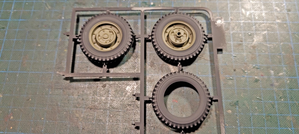

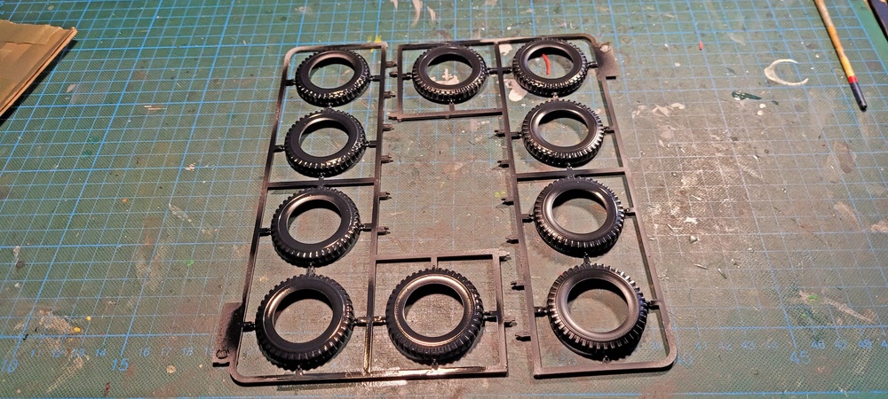

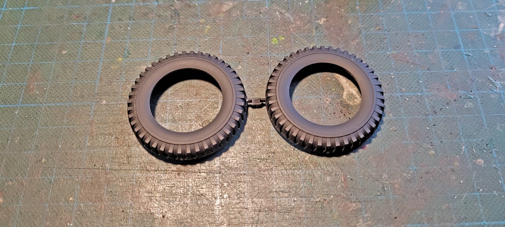

Auch ein Grund warum es heute nur kurz wird, die Felgen wurden lackiert.
Aber nur von einer Seite, gestern wolle das einfach nicht trocknen, war wohl doch etwas zu Nass draußen.
Dann wurden noch die Reifen, mit Vallejo Model Air 71.057 Schwarz lackiert.
Und so sollen dann die Räder später mal aussehen.
Das ist dann die Aufgabe für heute und Thema für Morgen.

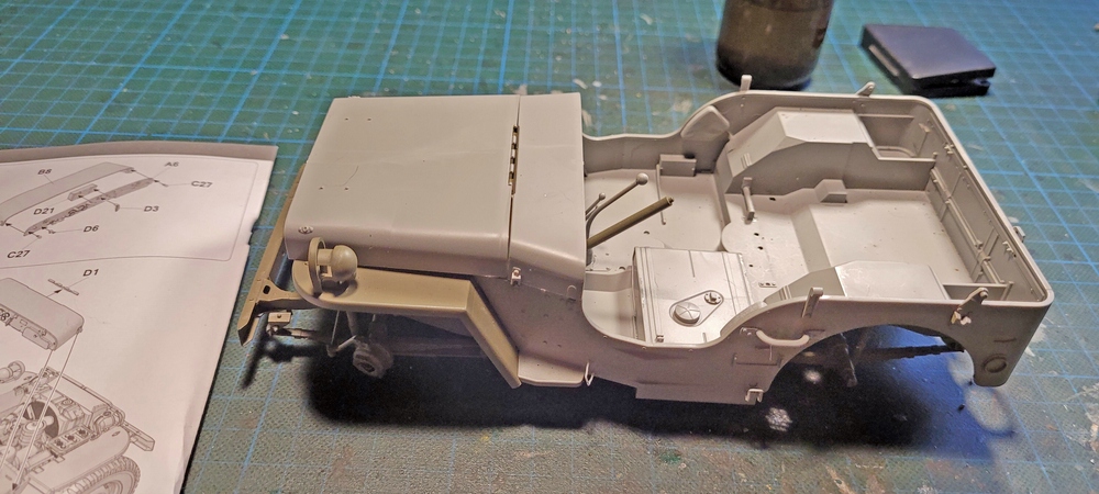

Gestern wurden zuerst die Felgen fertig lackiert und nach dem das trocken war wurden die Räder zusammen gebaut. Eine recht einfache und komfortable Angelegenheit. Ein Reifen bleibt dann übrig, der kommt dann später als Ersatzrad an den Jeep.

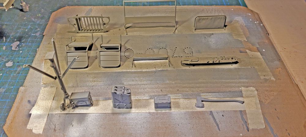

Da die Gun ja schon mal eingesaut und geladen war, wurde auch gleich der Boden der Karosse mit lackiert, so geht das einfacher und man verbiegt sich später nicht die Gun, weil man später nicht mehr an alle Stellen ran kommt.

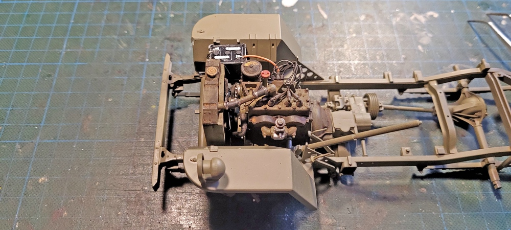

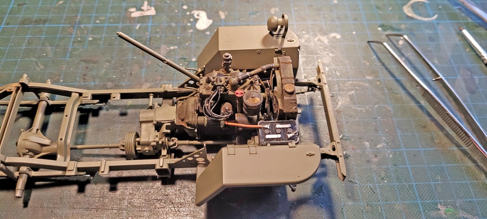

Nun war wieder der Motor an der Reihe, das Kabel zwischen Zündverteiler und Spule wurde noch angeschlossen und dann gab es keine Ausrede mehr, der Motor, der Kühler sowie die Batterie wurden eingebaut. Wobei die Batterie auch ihre zwei Kabel erhielt, einmal Masse zum Rahmen und einmal zur Lichtmaschine, das reicht mir dann auch, als Kabelsalat.
Dann wurde die Karosse mit dem Fahrgestell verbunden und zuerst noch mit Gewichten beschwert, davon gibt es jetzt kein Bild mehr.
Ob das geklappt hat wurde schon getestet und wie es dann weiter geht lest und seht ihr morgen.

das sieht doch gut aus, der Motor an seinem Platz gefällt mir :ok:

Reifen, Motorraum, Unterbodenfarbe: Alles Topp soweit ich das beurteilen kann :ok:

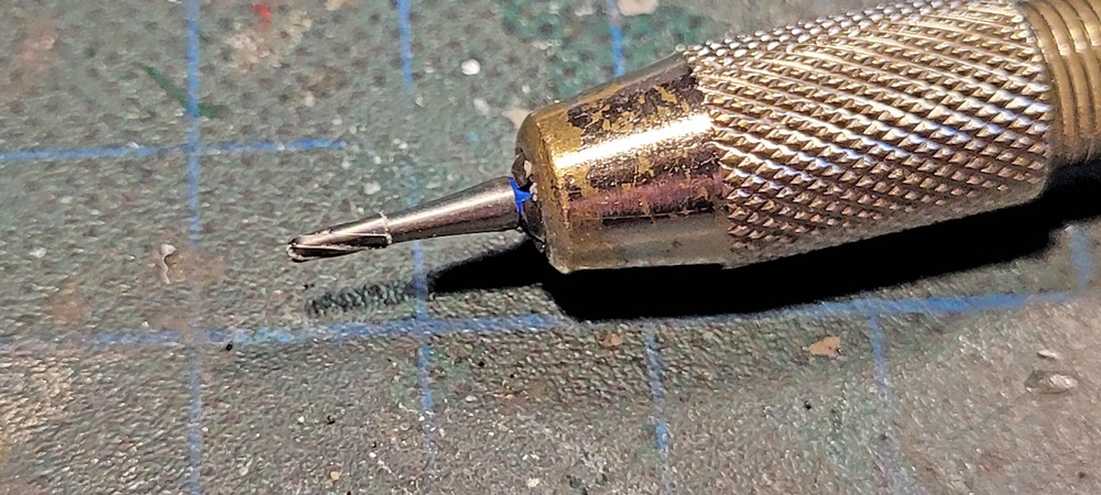

Also aufbohren? Ja klar und zwar Stück für Stück, ich habe dann mit einem 1,0mm Bohrer angefangen, mit dem ich auch die Tiefe der Bohrung fest gelegt habe und nein ich habe kein Oel gefunden :lol: . Dann habe ich mich bis auf 1,5mm hoch gearbeitet.
Zum Schluss kam noch mein feinster Zahnarzt Fräser zum Einsatz, mit dem ich die Ränder noch etwas dünner bekommen habe.
Das war übrigens eine Premiere, ich habe den Fräser, das erste mal von Hand im Einsatz gehabt.

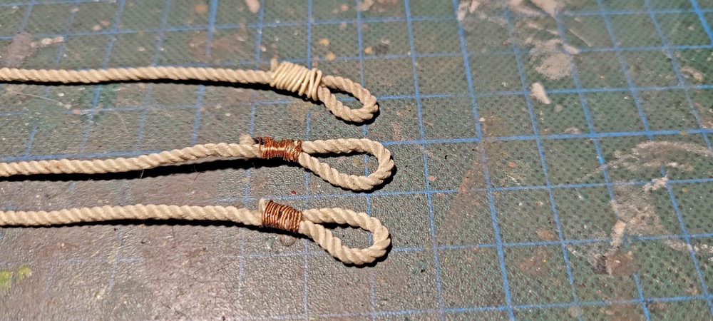

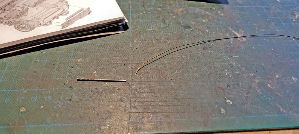

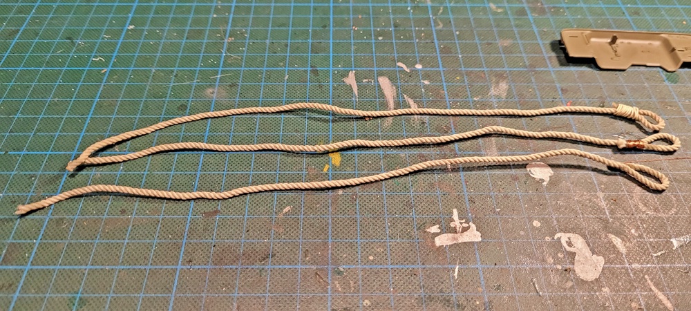

Als nächstes noch mal das Seil, hier habe ich mir noch zwei angefertigt. Eines habe ich dann mit meiner dünnen Kupferlitze um wickelt. Das ist das zweit auf folgendem Bild und noch ein drittes was dann noch mit gedrillten Kupferdraht umwickelt wird.
Das mache ich aber erst heute und das scheint auch die größte Erfolgsaussicht zu haben, werde aber dennoch Seil bestellen und eine vierte Variante machen

Weiter geht es, zuerst noch mal die Seile, das dritte wurde nun auch umwickelt.
Die dritte, hier die unterste Variante, hat wirklich Chancen an den Jeep zu kommen, aber noch ist da ja Zeit, bis es soweit ist.

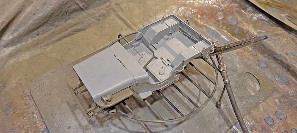

Am Nachmittag ging es dann weiter, Auspuff und Auspuffrohr wurden bemalt, hier kam Stahl Natur zum Einsatz und auch der Luftfilter, mit Rohr wurde bemalt.

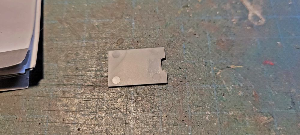

Nun wurden Gaspedal, Schalthebel, Getriebeuntersetzung und ein kleiner Kasten eingeklebt.
Dann konnte auch schon der Auspuff, von unten angebracht werden.

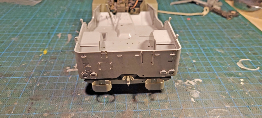

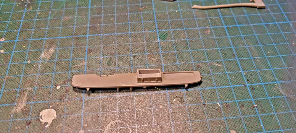

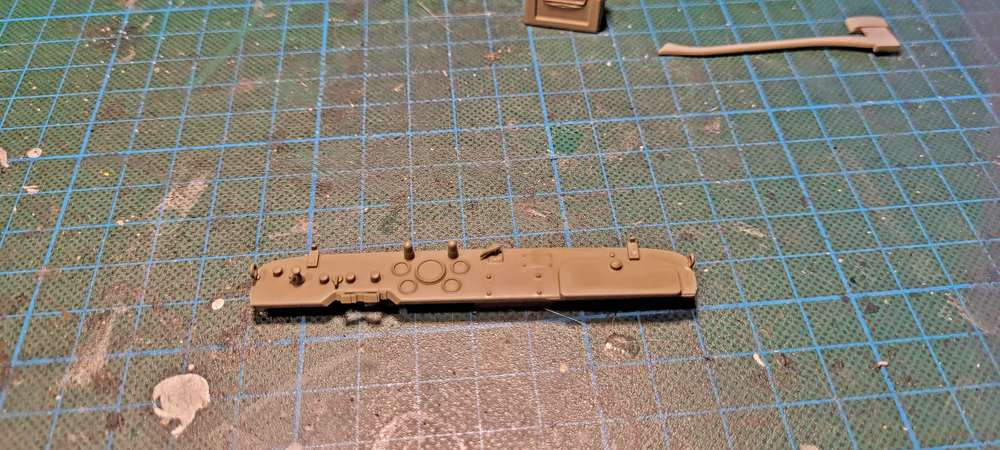

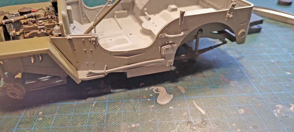

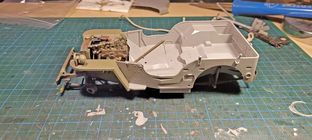

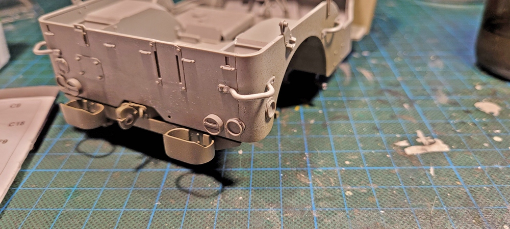

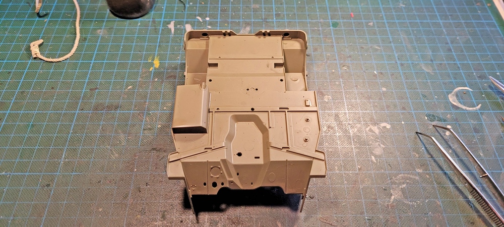

Heute geht es dann wieder nur mit Kleinkram weiter, zuerst wurde noch das Rohr zwischen Krümmer und Auspufftopf montiert.

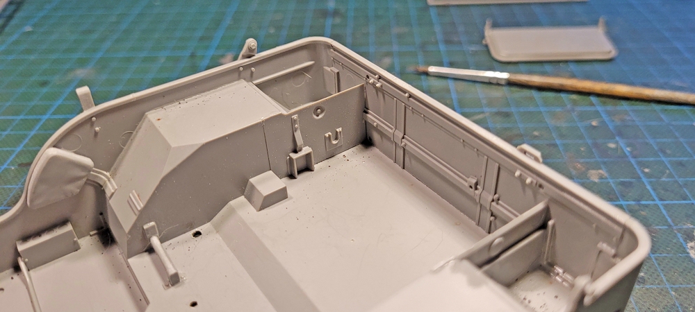

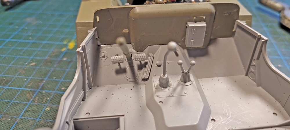

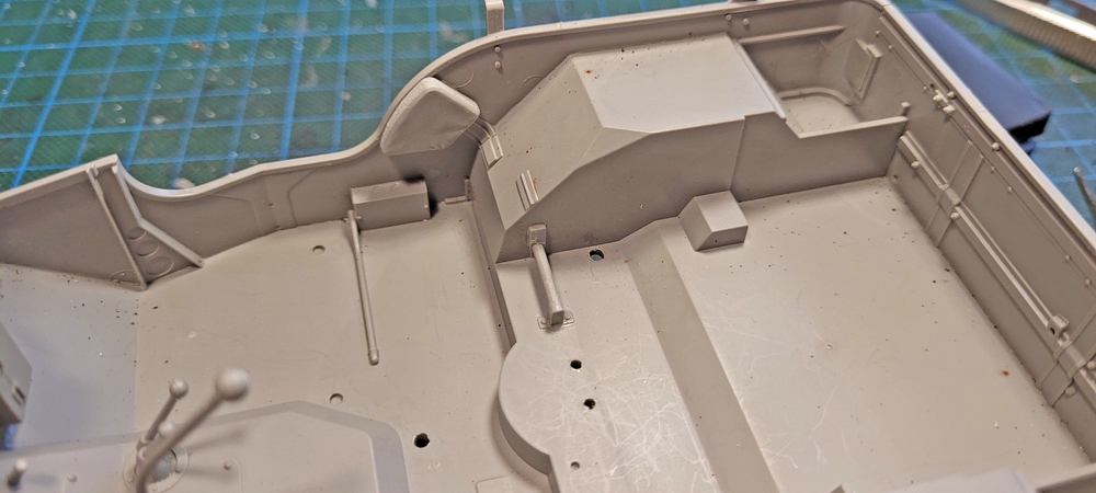

Dann umdrehen und es ging Innen weiter, Kupplungs- und Bremspedal, sowie ein kleiner Kasten wurden montiert.
Dann außen weiter, hier kam die Halterung der Axt, an die Karosse und dann der Test, passt die Axt da rein und kann man sie auch wieder raus nehmen. Und ein Griff wurde angebracht.
Ja das klappt sogar ganz gut. Nun wieder innen weiter, ein kleiner Kasten wurde angebracht und so was wie ein Knieschutz kam darüber und eine Fußstütze wurde montiert.
Von Außen kam ein Griff dazu.

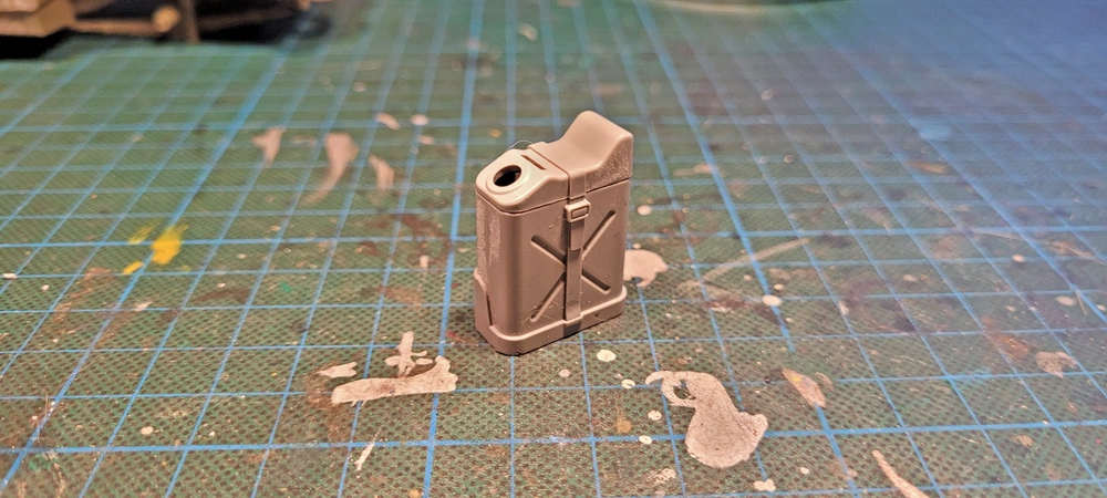

Nun wurde der Tank, aus zwei Teilen zusammen gesetzt und verklebt.
Der wurde dann vorne links im Bereich unter dem Fahrersitz eingebaut und auch auf dieser Seite kam ein Knieschutz dazu.
Nun ging es im Motorraum weiter, die Tröte und der Kraftstofffilter kamen dazu.
Dann noch der Luftfilter, mit seiner Verbindung zum Vergaser.

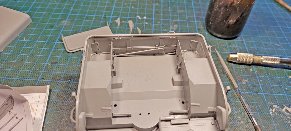

Dann wieder Innen, eine weitere Fußstütze und ein Blech vor dem Tank, wurden eingebaut.
Das war es dann auch schon wieder, für gestern.

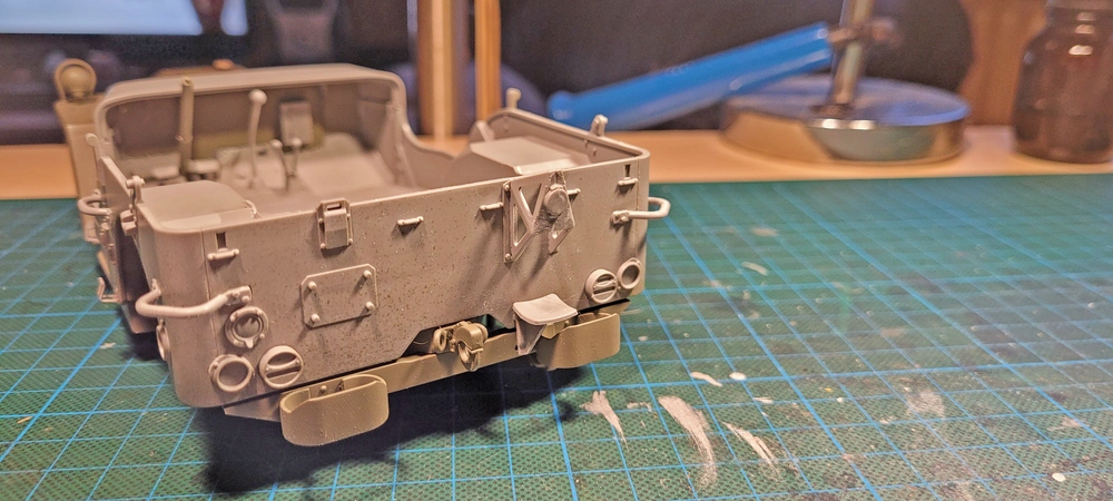

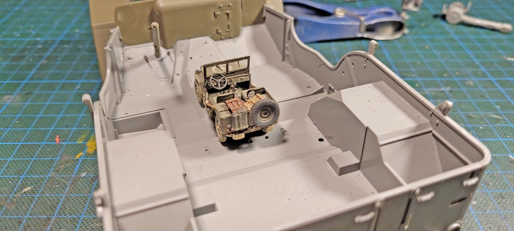

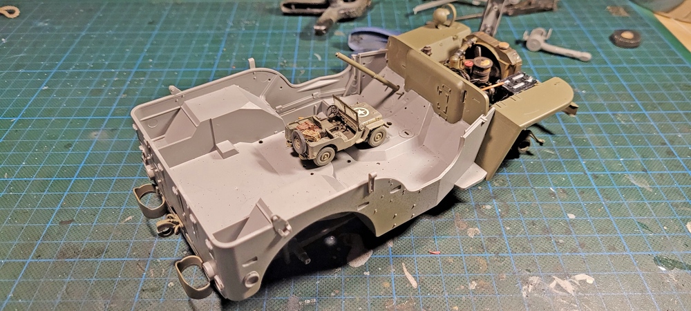

Jetzt gab es noch ein Frage zu klären passen der Bügel und die Motorhaube nun da dran. Ja passt und es war eine günstige Gelegenheit für eine Stellprobe.
So sieht der Jeep bisher schon mal aus.
Und nun auch mal das MG dazu.
Heute soll es dann mit weiterem Kleinkram weiter gehen, das ist dann aber schon wieder das Thema für Morgen.

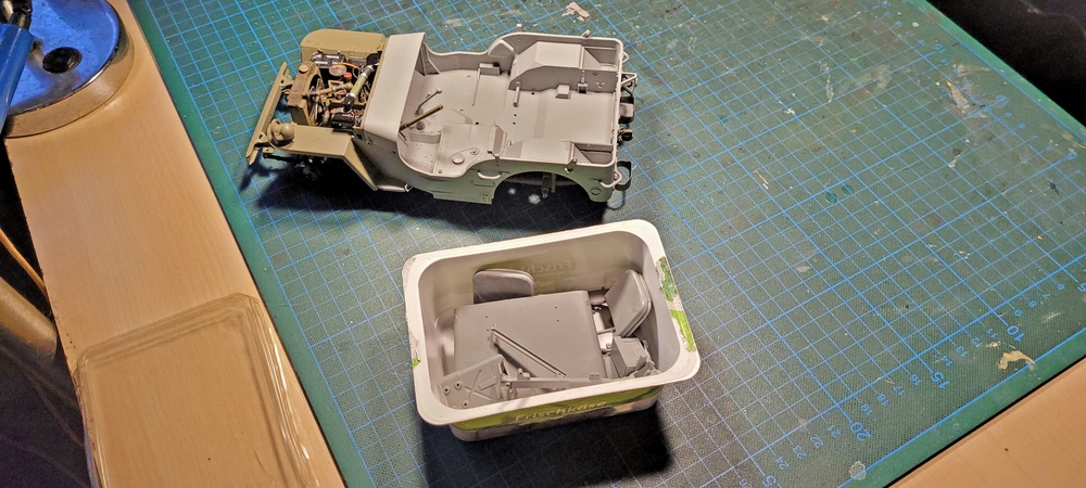

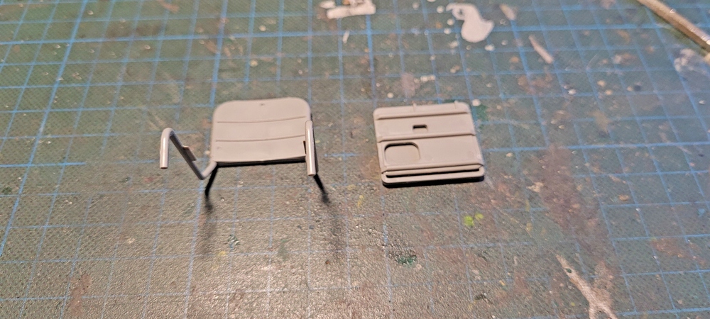

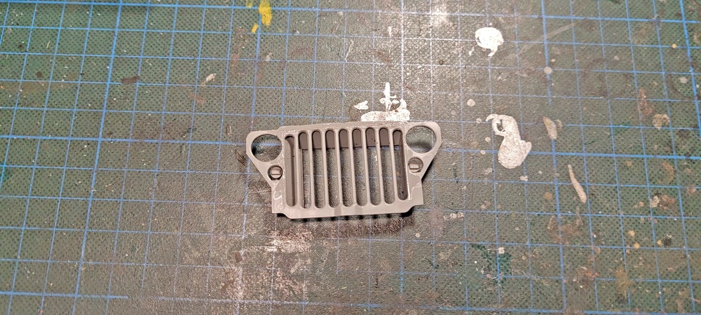

Dann ging es gestern erst mal um den Kühlergrill, der aus 3 Teilen besteht, plus den kleinen Lampen.
Blöderweise habe ich den dann etwas verkehrt zusammen gesetzt, obwohl der so auch schon passt.

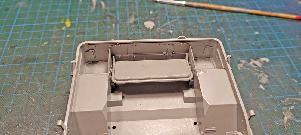

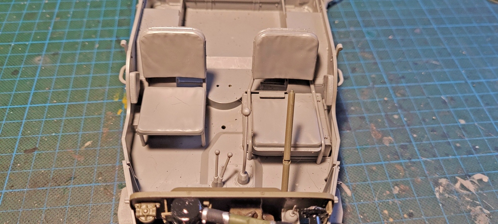

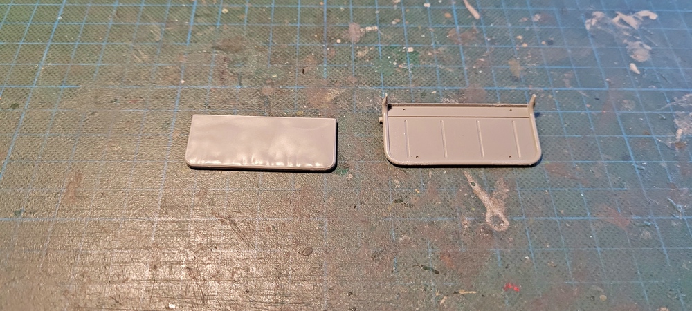

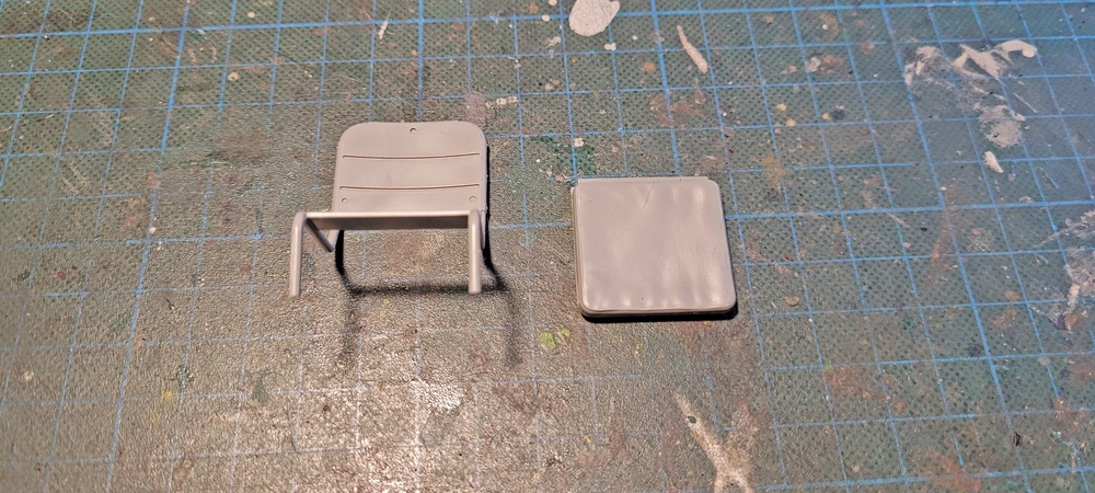

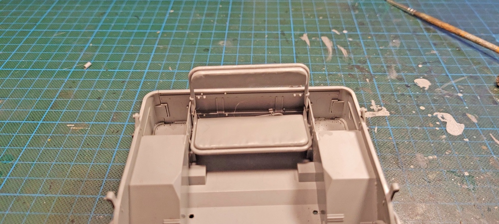

Das wurde aber noch mal geändert, nachdem ich das bemerkt hatte. Dann weiter mit den Sitzen, zuerst der Beifahrersitz. Der besteht aus insgesamt 4 Teilen, also das Sitzpolster zusammen kleben und das Rohrgestänge Versäubern.
Das wird dann zusammen geklebt und das Rückenpolster kommt nun dazu und schon hat man einen Sitz. Noch kurz eingepasst, aber nicht verklebt, damit ich darunter noch lackieren kann, auch der Sitz wird extra lackiert.
So ähnlich geht dann auch der Fahrersitz.
So sind nun die beiden Sitze zusammen.
Nun kam der Zeitpunkt wo ich das mit dem Kühlergrill bemerkt habe, ärgern hilft ja nicht, sondern nur korrigieren. Also Ethylacetat in die Klebnaht fließen lassen, kurz warten und das Teil sehr vorsichtig abziehen und dann auf der anderen Seite anbringen.
Auf der anderen Seite kann man nun noch die Klebespuren verschleifen, oder aber sie in die Alterung mit ein beziehen, na ja mal sehen.
So beende ich nun diesen Teil hier genauso wie ich ihn angefangen habe, mit mei Katz, den kaum das ich aus meinem Schreibtischsessel aufgestanden bin, war MKK wieder drin.
Wie es weiter geht erfahrt ihr dann beim nächsten mal.

den Kühler hast du sauber gerettet und die Sitze sehen gut aus. Ich hätte aber noch die "Polster" ein wenig aufgemotzt.

Die Axt kannst du nur solange wieder rausnehmen solange es noch nicht festgegurtet ist. Und das gleiche dann bei der Schaufel, einmal angegurtet bleibt die auch da.
Gebrauchtsspuren auf den Sitzen würde echt nicht schaden, es soll ja zum Äußeren passen, der ist ja auch nicht Ladenneu. Zum Glück hast du das mit dem Grill noch gemerkt, da ging bei mir gleich die Alarmleute an.

Ne die Sitze bleiben so flach, sind ja auch beim Original so, ist ja kein super moderner Jeep, mit Wohnzimmerbestuhlung, da geht es hart zu, für den Hintern. :abhau:

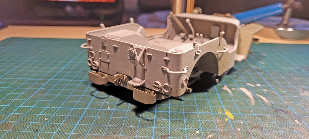

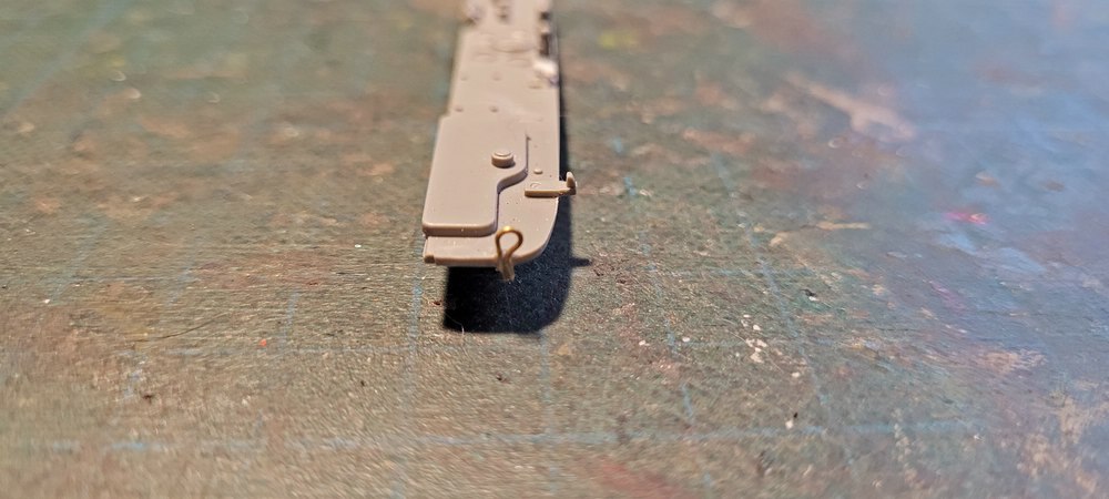

So ist mir gleich am Anfang gestern, der Handbremshebel, mit einem Pling entschwunden. Also musst ich mir erst mal einen neuen Schnitzen. Das helle kleine Teil im nächsten Bild am Armaturenbrett.
Auch eine der beiden Ösen, die links und rechts an das Armaturenbrett kommen, ist mir auf diesen Wege entschwunden, mal sehen was ich da mache. Auf jeden Fall, war es das Zeichen zum Aufhören. :cracy: :grins:

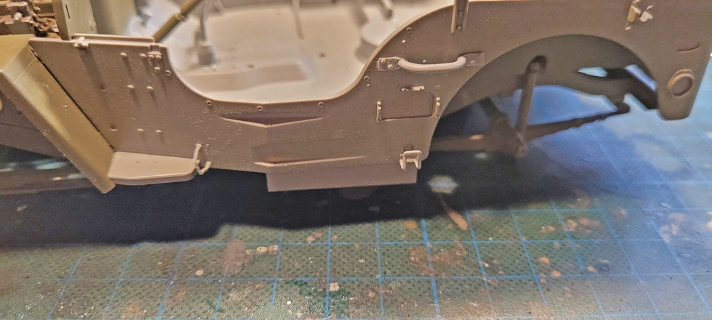

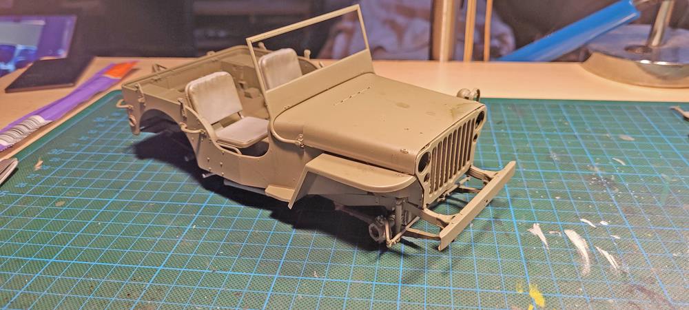

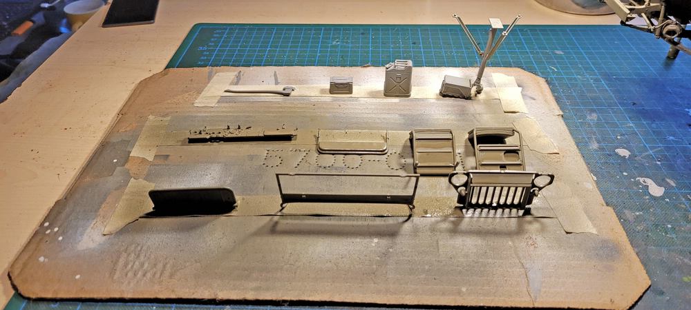

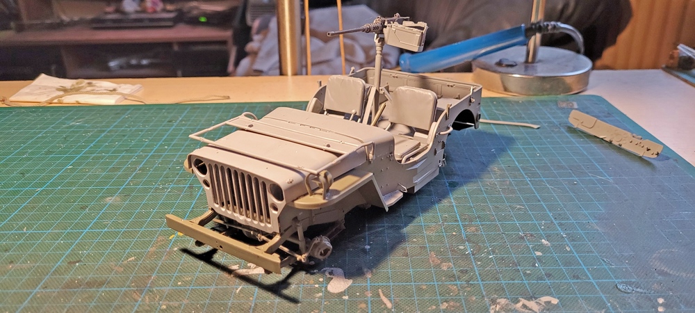

Dann habe ich mich doch entschlossen, den Kühlergrill zu verschleifen. An den Originalfahrzeugen sieht man auch auf den Bildern, dort keine starken Rost- oder Benutzungsspuren.
Vorher hatte ich das Teil, was über das Armaturenbrett geht, verklebt, so konnte ich probeweise, schon mal den Scheibenrahmen einsetzen.
Das 50iger noch dazu und fertig war die Stellprobe.
Ein paar Teile fehlen aber noch an der Karosse, dann kann Farbe drauf und etwas Zuwendung braucht noch die Scheibe, und zwar in Form von Kanten abkleben und der Rest wird dann mit Maskierflüssigkeit abgedeckt.
Scheint mir der einfachere Weg zu sein Anstatt Masken zu schneiden, die hätte man aber schon mit bei legen können , wie Trumpeter das mittlerweile, bei einigen Fahrzeugen macht.

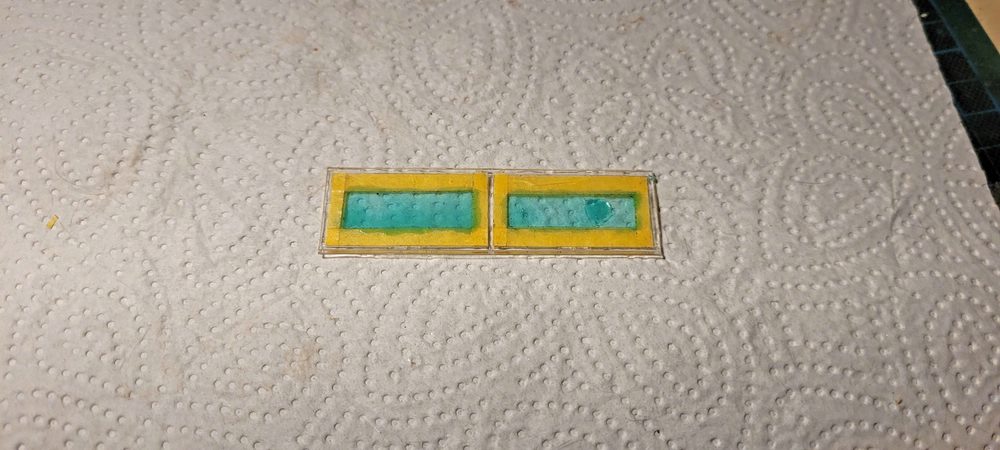

Mit Kleinteilen und Vorbereitung zum Lackieren geht es auch heute weiter, zuerst die Scheibe, hierzu habe ich mir die Breite gemessen, die genau bei 3,6cm liegt und entsprechende Streifen aus meinem Abklebetape zugeschnitten und dann angebracht.
Das gleiche dann noch mal für die Höhe, das sind genau 1,9cm.
Das macht man dann auf beiden Seiten, da auch die Scheibe auf beiden Seiten geprägt ist, also 2x16 Streifen, aber ich denke das Lohnt sich.
Der Rest sollte dann mit Maskierflüssigkeit aufgefüllt werden, Tape ist teuer und soviel habe ich gerade auch nicht mehr da.
Aber hier hatte ich nun ein Problem und fast das falsche Fläschchen erwischt.
Ohne genau hinzu schauen kann man das fast nicht von einander Unterscheiden. Das eine ist ein Hellblau, noch für mein LCAC.
Hellblau wäre ein Katastrophe gewesen, aber das konnte ich verhindern und so wurden die freien Stellen noch maskiert.
Aber man sieht es auch, denn das trocknet fast durchsichtig aus.
Nun kam noch so was wie eine Tasche, von innen an die Motorhaube, aber hier mussten erst mal wieder Auswerfermarken verschliffen werden.
Da kommt sie dann hin.
Was kommt da eigentlich rein? Habe ich mich gestern die ganze Zeit gefragt. Kartenmaterial bestimmt nicht, macht keinen Sinn wenn man die braucht erst die Motorhaube aufmachen zu müssen.
Ich denke da kommt ein Abschmierplan hin, weil an die beiden noch vorhandenen Punkte, ein Fettpresse hin kommt.
Meine Suche nach dieser einen Öse hat natürlich nicht das gewünschte Ergebnis gebracht, zumal MKK dachte das ich Spielen will und sie immer um mich rum gesprungen ist.
Also selber was friemeln, gut aber was? Mir ist dann mein 0,5mm Messingdraht eingefallen, aus dem habe ich mir eine Öse gebogen, mit Hilfe eines alten Bohrers der genau den richtigen Durchmesser hatte.
Das wurde dann in das vorhandene Loch am Armaturenbrett geklebt, wie immer bei mir mit Schmucksteinkleber.
Das wird seinen Zweck erfüllen, hier die Sicherheitskette zu halten, die natürlich auch nicht im Bausatz vorhanden ist. Zum Glück habe ich mittlerweile ein paar Ketten, bzw. Kettenreste vorrätig.

Moin Bernd,
Die gebogene Öse sieht gut aus :ok:
Persönlich hätte ich die Scheiben komplett mit Liquid Mask bearbeitet. Rundum sind so schöne erhabene Ränder, da kann man in die Mitte einen Tropfen setzen und mit einem Zahnstocher vorsichtig bis an den Rand schieben. Die Oberflächenspannung von dem Zeug sorgt dafür das man eine schöne Kante bekommt. 8)
Dein Fast-Irrtum mit dem Pale Blue ist ein Glücksgriff für mich. Ich hätte nämlich fast vergessen, dass ich für meine HMS Snowberry (die eine HCMS Thorlock werden will) ein schönes Hellblau brauche :lol:
143
Mittwoch, 30. November 2022, 08:47
Moin Ingo,
Na dann war mein fast Fehlgriff, ja doch noch für etwas gut. :lol:
Ja das mit dem Zahnstocher, habe ich mir auch erst überlegt, da aber MKK zur Zeit, immer um mich herum springt, wäre eine saubere Linie schon im Vorfeld, zum scheitern verurteilt, so lange ich mit dem Cutter und Lineal herumhantiere, lässt sie sich nicht blicken. :grins:
Ja die neue Öse gefällt mir auch, ich bin jetzt am Überlegen ob ich das Original noch mal heraus nehme und durch eine selbstgemachte ersetze, hab ja im Zug nachher genug Zeit zum Nachdenken. :D

Nach meiner Zwangspause am 30.11, ein Hörgerät ist leider unumgänglich, ging es gestern wieder weiter, noch sind Innenteile an der Reihe, zuerst das Unterteil der Rücksitzbank. Das wird aus zwei Teilen zusammen gebaut.
Als nächstes folgten zwei Seitenteile, mit der Aufnahme, für die Sitzbank.
Gefolgt von einer ersten Passprobe.
Nun folgte eine Andrehkurbel, die direkt an der Rückwand kommt.
Die Rückenlehne der Sitzbank wird auch aus zwei Teilen zusammen gebaut und wurde auch erst mal zur Probe mit eingesetzt.
Dann wurde der Kanister, mit angespritzter Halterung, zusammen gebaut, zuerst die beiden Hälften und dann noch die Griffe und der Verschluss.
Nun ging es mit zwei Griffen weiter, die über Eck ans Heck kamen.
Als nächste war die Reserverad Halterung dran, sie besteht insgesamt aus vier Teilen, zwei für Oben wo dann das Rad ran kommt und zwei für unten, wo das Rad dann drauf liegt.
Dann wurden alle Teile eingesammelt und es konnte zum waschen gehen.
Wenn die Teile trocken sind geht es an das Lackieren, aber das ist dann Thema für die nächsten Tage.

Die Kurbel ist wahrlich ein nettes Detail, aber unter bzw. hinter der Sitzbank sieht die kein Mensch. Vielleicht hat Italeri die deshalb bei ihrem 24er weg gelassen ? Der Reservekanister ist hier genauso wie bei den Ragazzi aufgebaut. 2 Hälften und Griffstück extra, 1:1 so übernommen. Nur hätte man hier den Gurt besser extra beigelegt, eventuell als Ätzteil. Dein MB ist ja deutlich größer, da wäre also mehr drin gewesen.

Na ja Bernd, wenigstens ist die Kurbel da und ein ganz klein wenig guckt sie schon hinter der Sitzbank hervor. :grins:

Vorgestern hatte ich ja alle vorgesehenen Teile gewaschen und gestern ging es dann los, nur den Motor wollte ich nicht noch abkleben, sondern habe nur die Motorhaube darüber gelegt und habe mit der leeren Gun und Luft geprüft ob sie liegen bleibt oder weg fliegt, sie ist dann wirklich liegen geblieben :tanz: , also gut, dann noch die anderen Teile fertig gemacht.
Also los und rauf den Lack, hab aber schon etwas gebibbert ob die Farbe noch ausreicht. Karosse ist soweit ok, nur ein kleiner Fehler auf der Haube der noch behoben werden muss. ;(
Nun die anderen Teile tscha und da hat es dann nicht mehr gereicht. Kühlergrill und Scheibenrahmen sind ok und das Armaturenbrett immerhin von Vorne. :pfeif:
Dann war die Farbe alle, so sehen die Restlichen Teile dann aus. :cracy:
Schon blöd das ich da nicht vorher dran gedacht habe, das der Jeep, so klein er auch ist, eine riesige Fläche im Maßstab 1:16 hat, da fehlt es einfach an Vergleichen und Erfahrung. Aber Farbe ist bestellt und sollte im laufe der nächsten Woche kommen.
Das Armaturenbrett ist von vorne ok und von hinten ist gar nichts.
Gut das wird man später kaum sehen können, so das ich hier eine ähnliche Farbe nehmen werde, um das fertig zu machen, auch sonst, braucht es noch etwas Zuwendung, bis es Einbaufertig ist. Für eine erste Stellprobe mit Farbe hat es aber dennoch gereicht.
Der Fehler auf der Motorhaube ist nicht weiter schlimm da die Haube von Innen auch noch keine Farbe abbekommen hat.
Viel wichtige war mir das der Motor nichts abbekommen hat.
Nun heißt es, warten auf das Christkind, nein, warten auf die Farbe. :abhau:
In der Zeit habe ich aber die Zeit mich um das Armaturenbrett zu kümmern und den Kleinkram den ich dann noch machen kann, für mich also alles im grünen Bereich.
