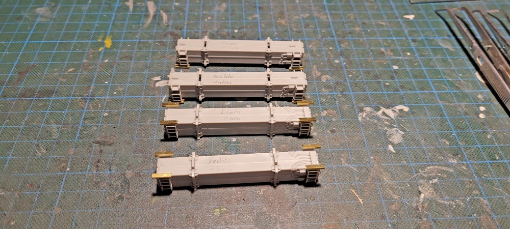

Moin zusammen,
Vielen Dank Heiko, leider nein Soldaten in Arbeitspositionen gibt es in 1:72 nicht. Auf dem dafür vorgesehenen Brett könnte man auch nur einen Ausschnitt zeigen. Es wird so schon schwierig werden geeignete Soldaten in meinem Fundus zu finden, aber Danke dir für deine gute Idee.
Gestern ging es nur wenig weiter, es mussten ja noch 14 von 16 Handgriffen angebracht werden.
Erst mal alle auf einer Seite.
Dann die andere Seite.
Ein echte Geduldsprobe und es ging auch nur mit einem Verlust, eines Griffes, über die Bühne, sonst wären mir vier auf der Platine übrig geblieben und nicht nur drei.
20 Stück davon hatte ich insgesammt, man hatte hier wohl schon Verlust(e) einkalkuliert.
Dies kleinen Griffe waren echt ätzend, ein Geduldsspiel und viel Fummelarbeit, aber hier war mir dann meine neue Pinzette, eine echte Hilfe, sonst hätte ich das gar nicht geschafft.
Das wird dann nachher gleich gewaschen und wenn alles gut geht kann es morgen lackiert werden.

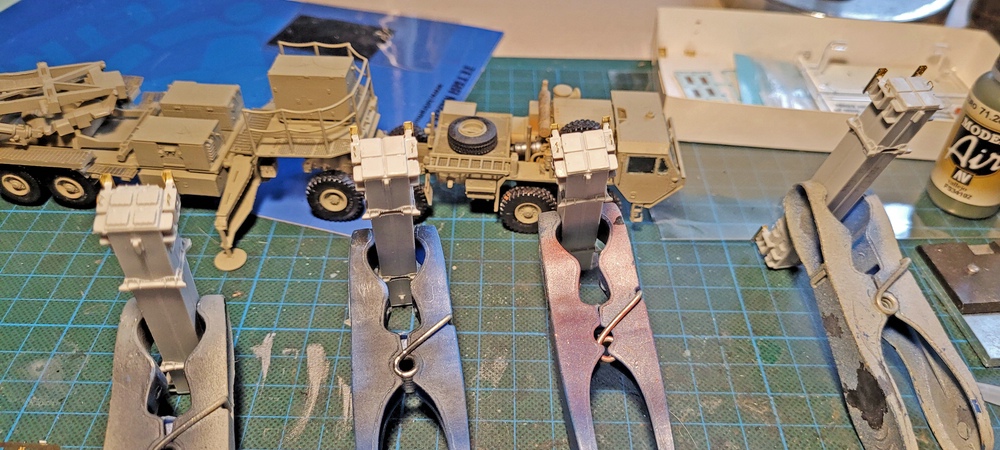

Moin allerseits,
Gestern hat es geklappt, mit der Lackierung, auch wenn die Gun, die Farbe und ich nicht gleich zu Freunden wurden. ;( Ich habe mich einfach mal wieder nicht an meine eigene Regel gehalten, die da heißt: Halte deine Farbfläschen sauber. :bang: So war zwischen drin noch eine Reinigung nötig. :bang:
Vorher wurde drei Behälter auf meine Pappe gepappt und einer einzeln.
Dann wurden die drei mit Vallejo Sand 71.138 lackiert.
Der einzelne bekam dann seine Lackschicht mit Vallejo US Dark Green 71.289
Als das dann soweit handtrocken war wurde es von der Pappe genommen und nochmal beguckt.
Ich hatte das extra so hin gelegt, damit ich später noch weiß, welcher Behälter wo hin kommt. Dann konnte aber auch schon eine Stellprobe gemacht werden, mit den noch nicht verklebten Behälter.
Damit bin ich schon zufrieden und verklebt werde sie heute, dann muss noch die Antenne angebracht werden und ich kann mit den Decals loslegen, das dann aber wieder Morgen früh.

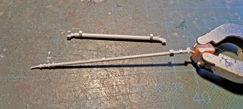

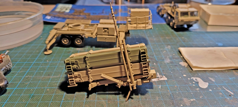

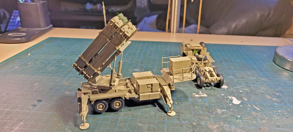

Gestern ging es dann um die lange und je nach Gelände auch ausfahrbare Antenne, was aber hier im Modell nicht dargestellt wird. Viel wichtiger war mir aber, das die Antenne, egal in welchem Höhenrichtwinkel der Werfer steht, immer senkrecht nach oben steht.
Da diese Antenne aber laut Bauplan fest geklebt werden soll, hieß es nun die Antenne beweglich zu gestalten, damit ich im Falle eines Falles, mehr Möglichkeiten habe.
Aber erst mal kam es zu einem Mis(s)tgeschick, noch im Tran und Halbschlaf, meiner Mittagspause habe ich die Antenne, falsch vom Gussast getrennt. :bang: :motz:
Aber gut das konnte ich später Problemlos wieder ankleben.
Nun gut was braucht es dafür: einen 1mm Bohrer, ein 1mm Stück Messingstab, ein 2mm Rohr und Mut zum Wegschneiden des Zapfens und zum Bohren der Löcher. Wenn alle Arbeiten durchgeführt sind, sieht es dann so aus und die Zusätzlichen Einzelteile kann man auch noch gut erkennen. Der Messingstab wurde dann noch entsprechend gekürzt und es wurde mit einem Tropfen Schmucksteinkleber gesichert.
So liegt die Antenne in Fahrstellung an der Lafette, dafür ist vorne noch eine Aufnahme Vorrichtung vorhanden.
Und so sieht es dann in Feuerstellung aus.
Nun wurden je zwei Waffenbehälter zu einem Päckchen zusammen geklebt.
Das kam dann auf die Lafette und sieht fertig nun so aus.
Jetzt fehlt nur noch etwas Farbe auf der Antenne und dann noch die Decals, was aber Thema für Morgen wird.

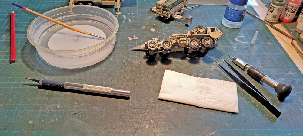

Die Antenne und die Hydraulikstempel trocknen gerade, Bilder gibt es dann morgen dazu, die habe ich noch gar nicht gemacht, aber gestern ging es dann mit den Decals los.
Auf dem nächsten Bild ist das erst davon zu sehen, es ist nicht nur das erste sondern auch Nummer 1 auf dem Bogen, von insgesamt 102, für den kompletten Zug.
Dann ging es mit der rechten Seite weiter, da sind es insgesamt 5 Decals.
Nun war die linke Seite dran, da sind es ein paar mehr, zwei sind auf dem Bild gar nicht zu sehen, eines am Luftfilter Eingang und eines zwischen den Hinterrädern.
Danach war dann Feierabend und ich habe alles so liegen gelassen, wie es war. Nur den Pinsel habe ich aus dem Wasser genommen sonst rostet der, oder MKK hätte damit rum gespielt. :cracy:
Damit ich heute dann auch direkt weiter machen kann. Die Ergebnisse gibt es dann Morgen.

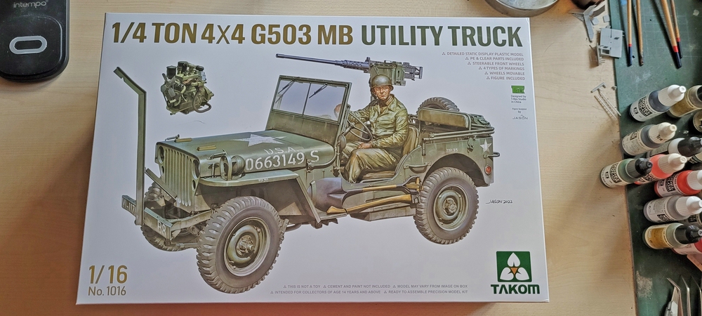

Gerade als ich mit den Decals weiter machen wollte, ist dieser Bausatz bei mir vorgefahren.
Bestellt am 09.06.2022, ein Vorbestellmodell, ist nur nun doch endlich eingetroffen und was mich gebissen hat, wegen dem Maßstab 1:16? keine Ahnung, wohl der Reiz des neuen und für einen kleinen, großen Jeep habe ich auch noch Platz, auch wenn der Karton schon richtig groß ist.
Vier Varianten stehen mir hier zur Auswahl, nein nicht Farblich, aber Einsatzort, Jahr und Einheit. Es ist sogar eine Einheit des USMC dabei, Korea 1950. Nun aber noch einen schnellen Blick in den Karton, der ist voll bis zur Oberkante.
Dann wurden erst mal Bilder für die Bausatzvorstellung gemacht, die später noch geschrieben und ins Forum gestellt wird.

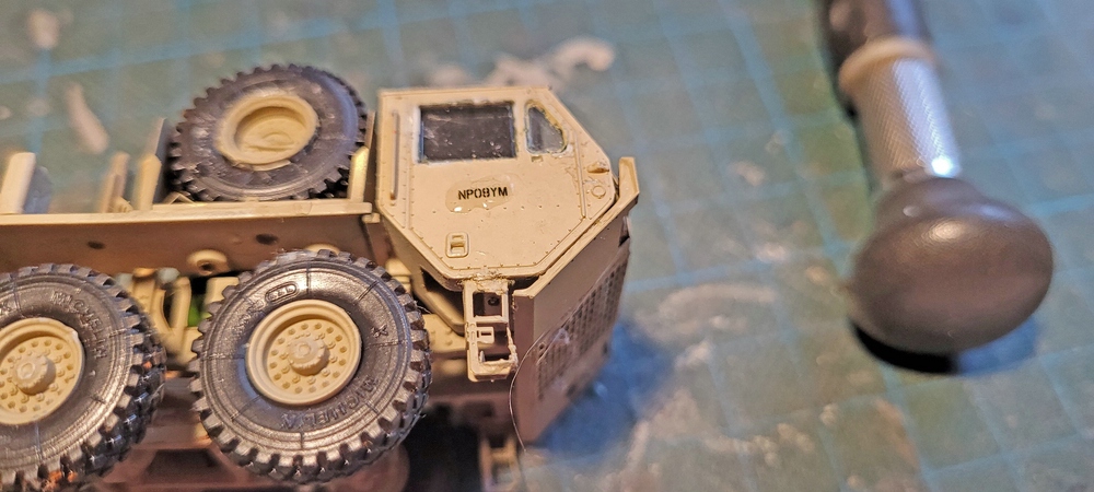

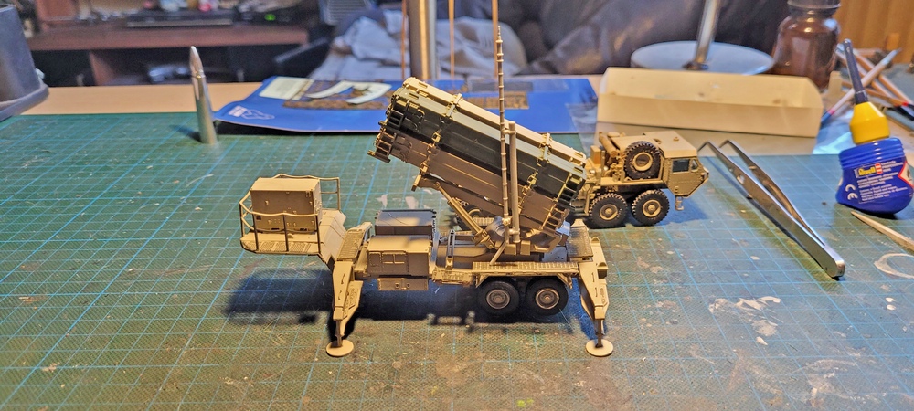

Gestern ging es dann erst mal mit der Front weiter, hier kam die Fahrzeugkennzeichnung dazu, zwei Hinweise unten bei den Abschleppösen und ein kleiner Stern über dem Oshkoshschriftzug. Eine MLC Kennzeichnung gibt es nicht, habe ich auch bei den Originalen nicht gefunden und kenne jetzt auch die Klasse nicht, obwohl das Schild dafür ja vorhanden ist.
Oben in die unteren Fensterkanten kamen noch je ein Schriftzug dazu, sie sagen rechts, wer hier das Kommando führt und links wer das Auto steuert. Ob es diese beiden Personen wirklich gibt, weiß nur Trumpeter, auch die Randaleleuchte ist mittlerweile montiert.
Nun ging es mit den Werferbehältern weiter, hier sind 8 von 16 Decals, am Heck angebracht und dann hatte ich erst mal die Schnauze voll, gestern.
Hier wird es dann heute weiter gehen, wenn ich vom Doc zurück bin, ist aber nur eine Routineuntersuchung.

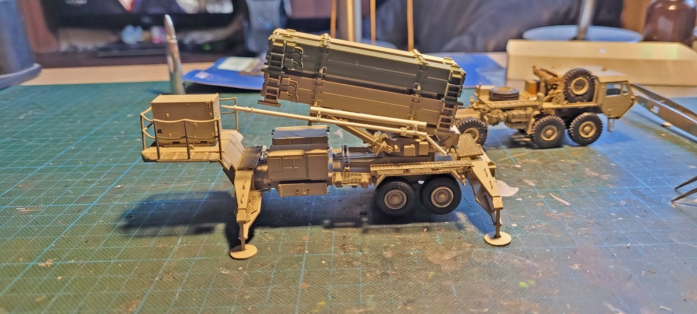

Gestern ging es schon vor meinem Arztbesuch weiter, wobei wenigstens da alles soweit ok ist. Es kamen noch die Identnummer des Fahrzeuges an die Rückseite.
Dann habe ich mit den nächsten Beschriftungen am Werfer weiter gemacht.
Bis MKK mich dann erinnerte das ich ja mal so langsam los muss.
Nachdem ich zurück war gab es erst mal Futter für uns zwei, danach habe ich weiter gemacht.
Dann ist mein Wasser übergeschwappt, bin gegen meinen Schreibtisch gestoßen und hat meine Unterlagen zum Arbeiten gewässert :bang: . Den Decalbogen konnte ich gerade noch retten.
Das war dann das Zeichen zum aufhöhren am Werfer, aber der Gedanke an ein ausweich Projekt ist mir einfach nicht aus dem Kopf gegangen und so habe ich einfach mal mit dem Jeep angefangen. Was da dann los war, könnt ihr hier schon mal begucken: Ein Willys Jeep im Maßstab 1:16 soll hier entstehen
