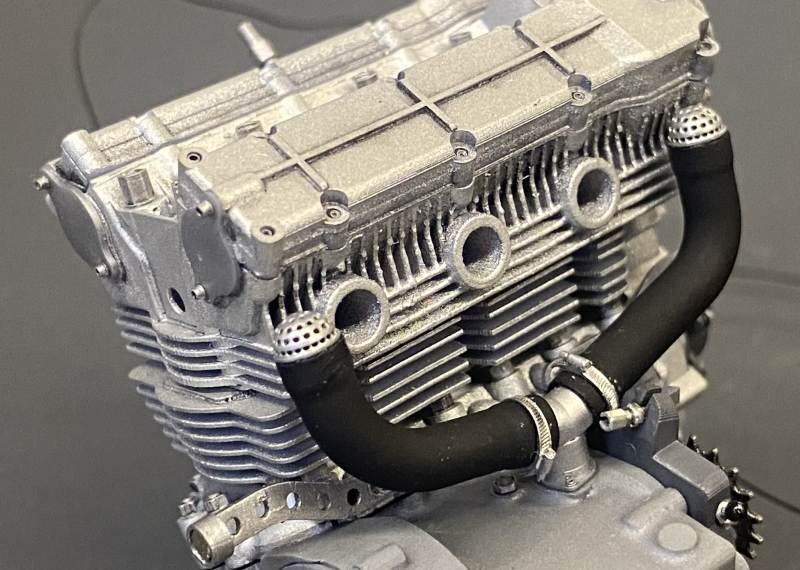

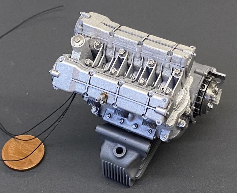

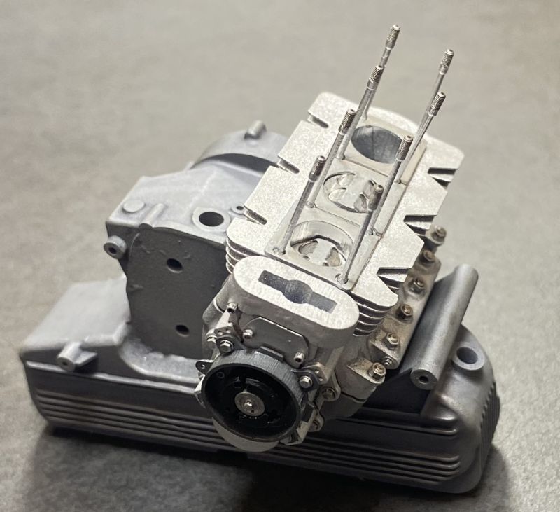

Der ausgebaute Motor, den ich ja mit demontiertem Zylinderkopf darstellen möchte, hat jetzt seine Kolben und die Stehbolzen für die Zylinderkopfbefestigung bekommen.
So sehen die Einzelteile aus:
Es fasziniert mich immer wieder, dass sich sogar solche Feinheiten wie das Gewinde des Stehbolzen mit dem 3D-Drucker darstellen lassen.
Und hier seht ihr die Teile am Motor verbaut.
Die Stehbolzen sind allerdings nur lose gesteckt und daher auch noch etwas windschief.
Da diese filigranen Teile natürlich etwas empfindlich sind, werde ich sie erst ganz am Ende fixieren.

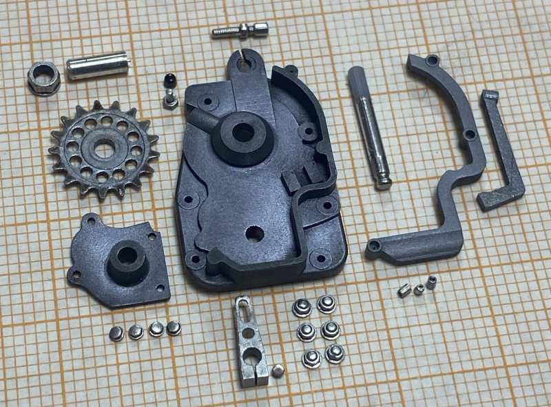

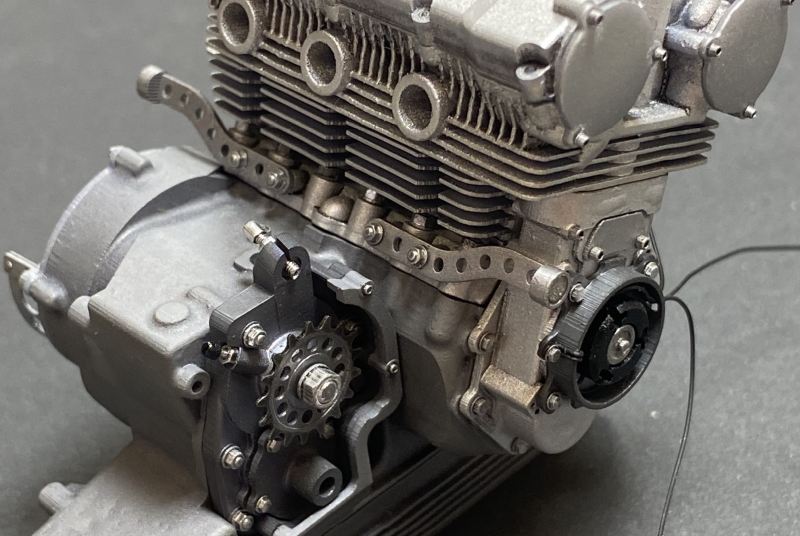

Habe mich jetzt etwas dem Getriebegehäusedeckel mit all seinen Anbauteilen gewidmet.
Als erstes zeige ich Euch wieder die Referenzbilder:
Und hier die Teile, die ich dafür konstruiert und gedruckt habe.
Die Ritzelwelle ist aus Alu gedreht.
So sehen die Teile mit etwas Farbe aus:
Und das ist das zusammengebaute Ergebnis:
Montiert an den Motoren sieht es dann so aus:
Am linken Motor, den ich später ins Motorrad einbauen werden, fehlen noch der Umlenkhebel der Kupplung und die Schaltwelle mit dem entsprechenden Hebel.
Diese Teile sind recht empfindlich und werden erst nach dem Einbau des Motors angebracht.
Und der eingebaute Motor bekommt dann natürlich auch seinen Kupplungszug.

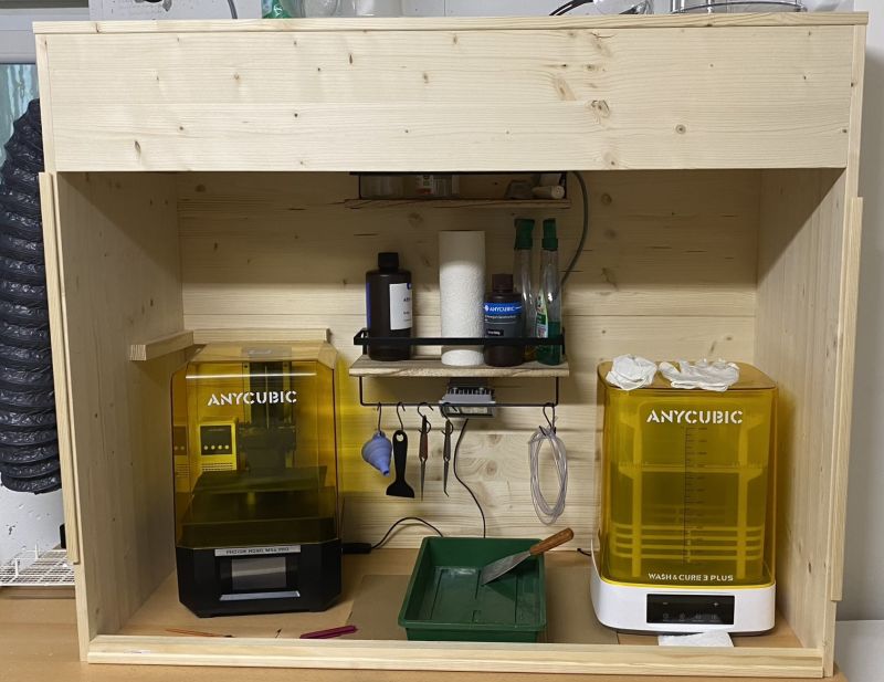

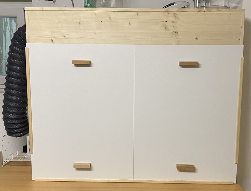

Und nach langer Zeit nun endlich mal wieder ein Update:
Ich war die letzte Zeit leider mit einigen anderen Projekten beschäftigt und bin nicht wirklich viel zum Modellbauen gekommen.
Eines der Projekte war die Anschaffung eines neuen 3D-Druckers, der eine nochmals höhere Auflösung hat als mein alter Drucker.
Es hat einige Versuche gebraucht um die optimalen Einstellungen für den Drucker zu finden.
Den meisten dürfte bekannt sein, dass flüssiges Resin nicht gerade gesundheitsfördernd ist.
Mit dem Zeug sollte man möglichst vorsichtig umgehen.
Daher habe ich auch bei meinen Schutzmaßnahmen aufgerüstet und für den neuen Drucker und die Wasch- und Aushärtestation einen Abzug gebaut.
Auch das hat mich einige Zeit gekostet.
So sieht meine "3D-Fabrik" jetzt aus:
Die Kiste ist mit einem leistungsstarken Ventilator ausgerüstet, der die Luft über einen Lüftungsschlauch zum Kellerfenster raus pustet.
Sie wird mit 2 Platten verschlossen, so dass praktisch keine Dämpfe in den Raum dringen können.

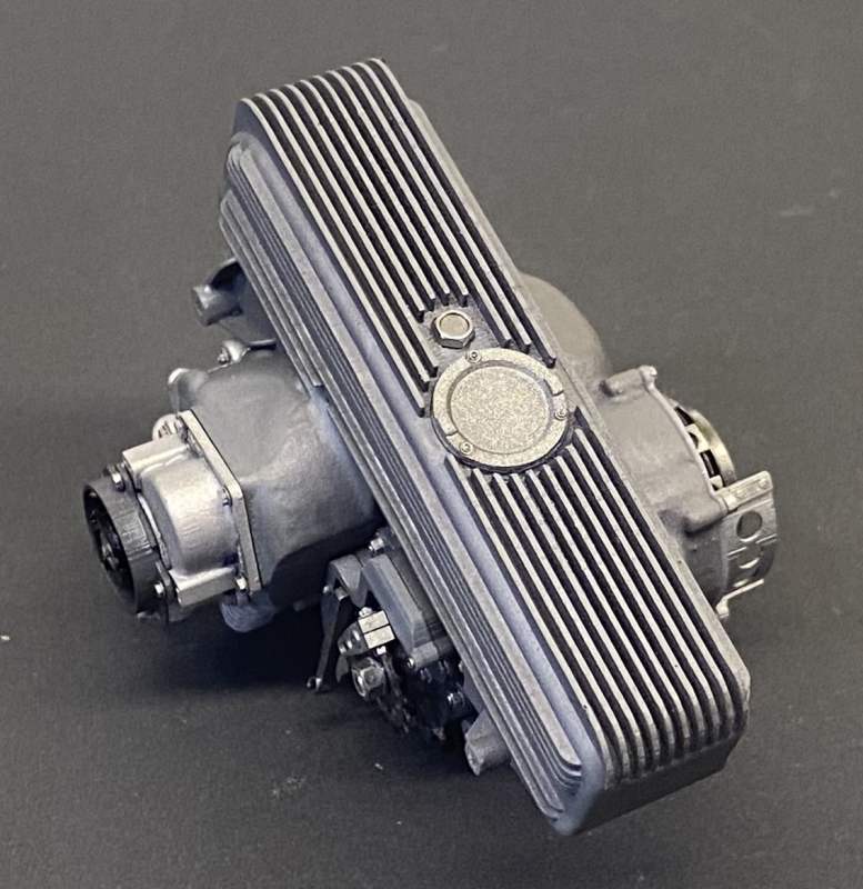

Aber nun zu den Fortschritten am Modell.

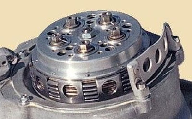

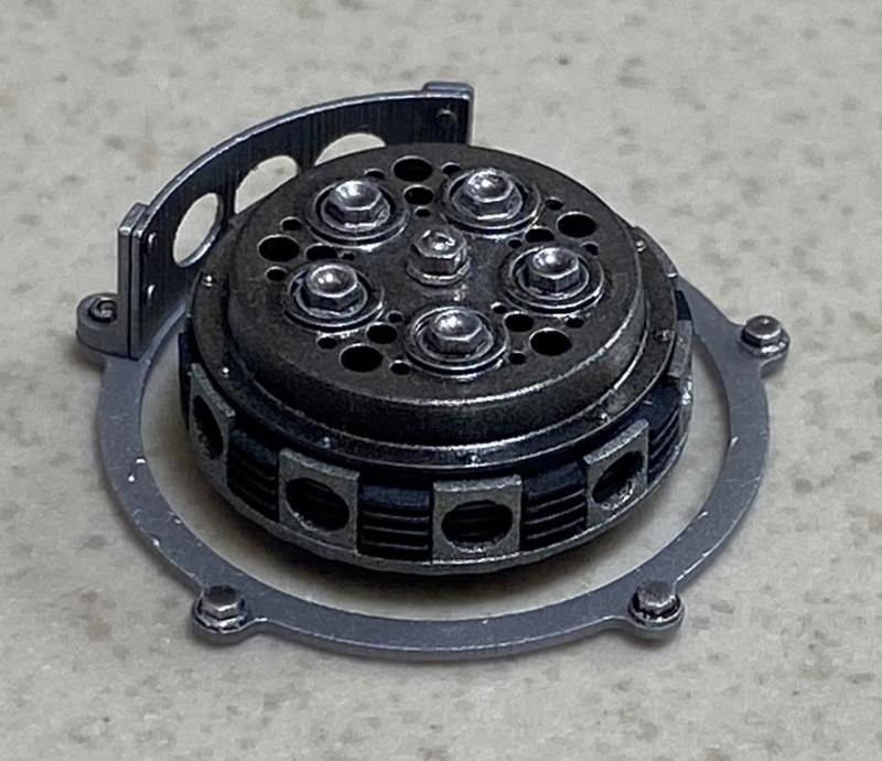

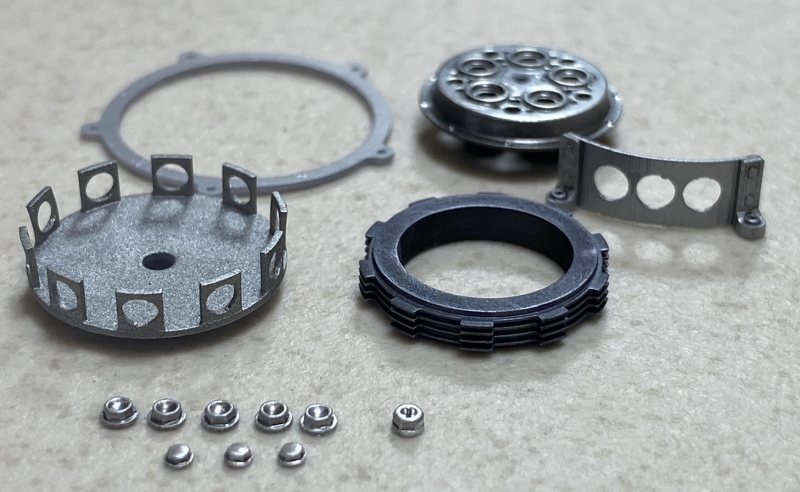

Ich habe mich der Kupplung gewidmet.
Zuerst wieder die Referenzbilder, die ich benutzt habe:

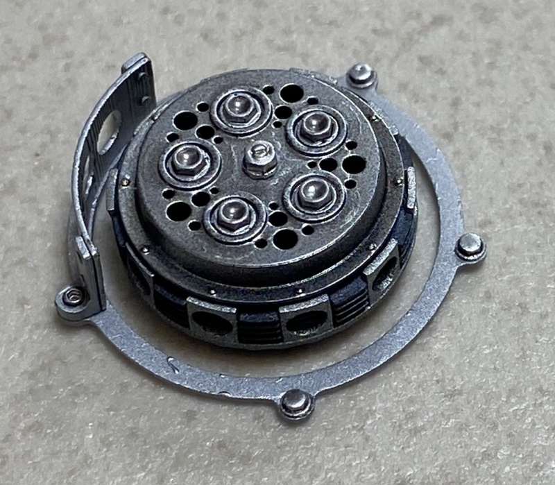

Die Kupplung habe ich mit 3 Teilen dargestellt.
Dazu kam noch ein Gehäuseabschlussring (der wohl anstatt eines Kupplungsgehäusedeckels verwendet wurde), ein Schutzblech (bestehend aus 5 Teilen) ein paar Schrauben und einer Mutter.
In Summe besteht das ganze aus 18 Teilen.

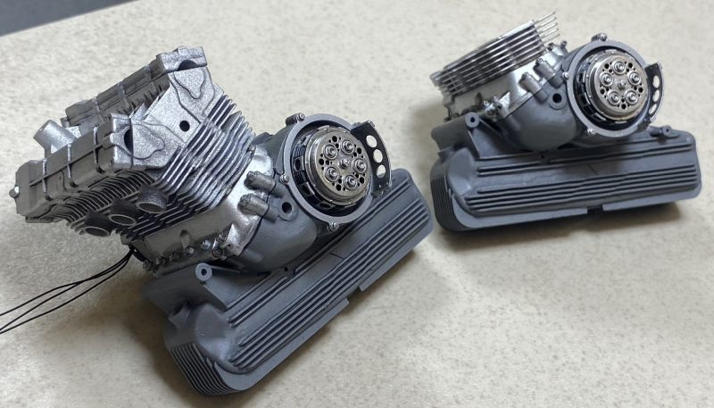

Zusammengebaut sieht das dann so aus:
Die Kupplungen habe ich auch gleich an meinen Motoren angebracht:
Meine nächste Baustelle wird der Nockenwellenantrieb des demontierten Motors sein.
Ein schönes Stück Mechanik. Da freue ich mich drauf !

Die Absaugung beim Arbeiten mit flüssigem Resin macht aus meiner Sicht durchaus Sinn.
Moderne Resins haben zwar nur noch einen schwachen Geruch, die Dämpfe sind aber m. W. nach wie vor gesundheitsschädlich.
Die Tatsache, dass man das Resin kaum noch riecht, macht den Umgang eher gefährlicher.

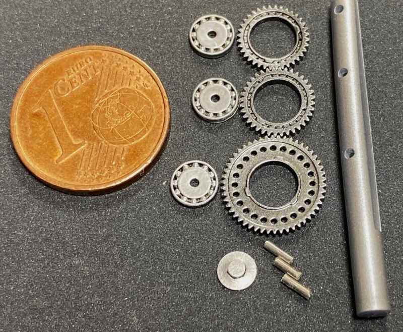

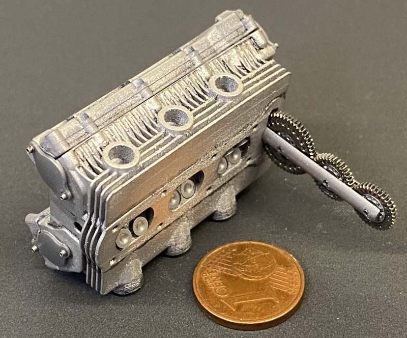

Die Zahnradkaskade werde ich darstellen.

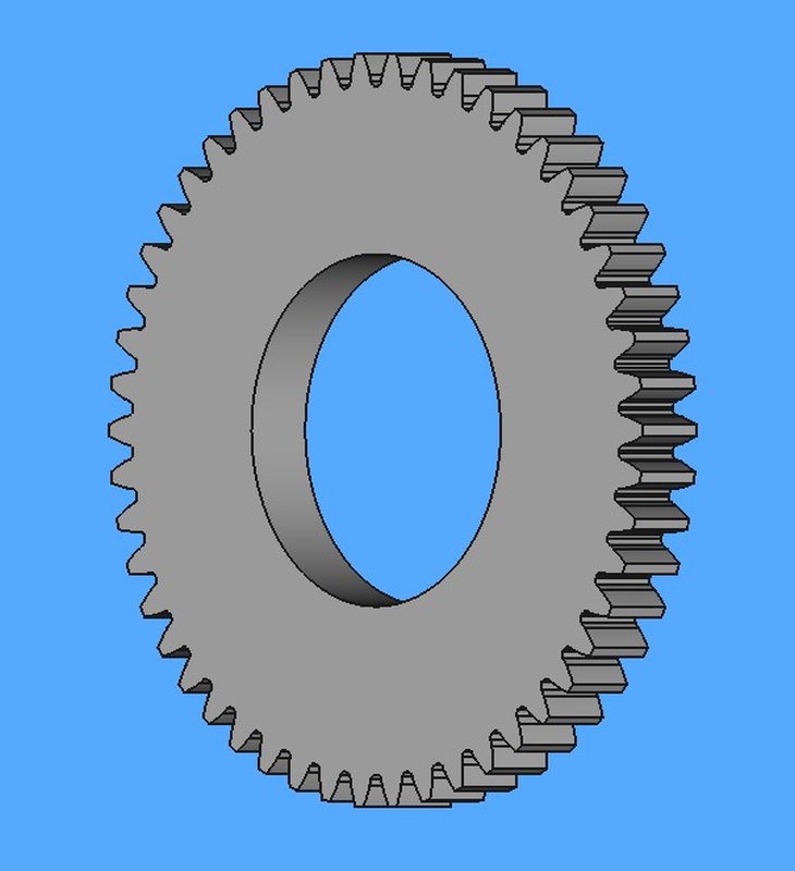

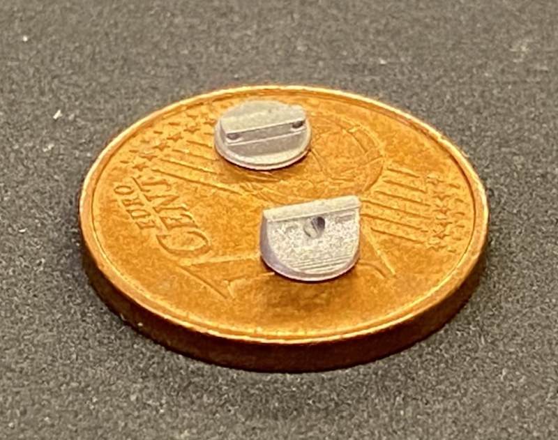

Als Vorgeschmack hier schon mal 2 Fotos der Teile, die ich hierfür hergestellt habe.
Es sind wieder alles Teile aus dem 3D-Drucker, bis auf die Zahnradachsen. Die sind aus Kanülen hergestellt.
Und eine Münze zum Größenvergleich habe ich auch gleich noch beigelegt :) .
Auf der rechten Seite des 2. Bildes seht ihr noch zusätzlich die Ventile und die seitlichen Deckel des Nockenwellengehäuses.
Die Ventile werden natürlich nur bei dem demontierten Motor verwendet.
Zum Abschluss noch mein Referenzbild für den Nockenwellenantrieb:

Da Dich der Nockenwellenantrieb so begeistert, hier schon mal 2 Bilder der zusammengesetzten Zahnradkaskade.
Was man nicht sieht: Die Zähne der Zahnräder greifen sauber ineinander und die Zahnräder lassen sich problemlos drehen (als funktionierendes Getriebe).
Das spielt natürlich für das fertige Modell keine Rolle, zeigt aber, wie präzise diese Teile sind (fasziniert mich immer wieder). :)

Es ist übrigens nicht so schwierig, die Zahnräder zu konstruieren.
FreeCAD bietet hierzu eine eigene Funktion.
Man gibt dort lediglich die Eckdaten des gewünschten Zahnrads ein und bekommt dann einen exakt konstruierten Umriss.
Meines Wissens konstruiert die Funktion die Zähne tatsächlich so, dass die Zahnflanken beim Eingriff aufeinander abrollen.
Hier ein Bild der Funktion:
Der Umriss wird dann auf das gewünschte Maß "aufgedickt".
In die Mitte wird ein Loch "gebohrt":
Anschließend bekommen die Zähne seitlich eine leichte Phase und innen wird ein Bund "gedreht".
Zur Gewichtsreduktion und Reduktion des Trägheitsmoments wurden die Zahnräder der MV Agusta großzügig mit Löchern versehen.
Zeichnen und "bohren" muss man aber nur ein Loch.
Das Loch lässt sich dann einfach kreisförmig vervielfältigen.
Fertig ist das Zahnrad. :)

Ich habe jetzt die ganzen fehlenden Anbauteile (Schraubenköpfe, Muttern, Anschluss für den Drehzahlmesser, Ventile, Zahnradkaskade für den Nockenwellenantrieb) an den Zylinderköpfen angebracht.
Die Ventile und die Zahnradkaskade wurden natürlich nur am demontierten Motor verwendet.
So sieht das ganze jetzt aus:
Mit dem Zylinderkopf bin ich allerdings nicht 100 %ig zufrieden.
Die Ansaugstutzen haben zu große Wanddicken, die Schrauben der Zylinderkopfdeckel sind etwas zu klein geraten und die Passgenauigkeit der Zylinderkopfdeckel lässt zu wünschen übrig.
Letzteres ist darauf zurückzuführen, dass sich die Teile nach dem Drucken nochmals leicht verzogen haben.
Außerdem sieht man auf den Fotos recht deutlich die einzelnen Druckschichten (z. B. zwischen den vertikalen Kühlrippen).
Ich habe jetzt noch ein paar Änderungen an meinen Konstruktionen vorgenommen um die Probleme zu beheben.
Und die Sichtbarkeit der einzelnen Druckschichten sollte eigentlich mit meinem neuen Drucker deutlich besser werden.

Ich habe die Halterungen für die Verkleidung angefertigt.
Die nachfolgenden Bilder zeigen die Einzelteile und einen bereits zusammen gebauten Halter.
Der eigentliche Halter und die Muttern sind wieder aus dem 3 D-Drucker.
Die Teile werden mit dem Zylinderblock verstiftet.
Die dafür benötigten Stifte habe ich aus Nadeln gefertigt.
Ich werde später versuchen, die Verkleidung mittels Magneten zu fixieren.
Daher wurden in die Enden der Halterungen Magnete mit 2 mm Durchmesser und 1 mm Dicke eingeklebt.
In den nachfolgenden Bildern habe ich die Halter probeweise an den Motor gesteckt.
Geklebt wird erst, wenn die Verkleidung fertig ist und ich weiß, ob das mit den Magneten funktioniert.

Samstag, 6. Juli 2024, 14:47
Sehr schick geworden! Die klitzekleinen Neodym-Magnete dürften aber mit dem Gewicht der Verkleidung überfordert sein, wenn der Gegenmagnet nur plan aufliegt, ohne mechanische Unterstützung - schau mer mal. Gutes Gelingen weiterhin!
LG Reinhard
149
Freitag, 23. August 2024, 19:20
Hallo Reinhard,
die Neodym-Magnete sind nicht die einzigen Befestigungspunkte der Verkleidung.
Es gibt noch 3 weitere Befestigungspunkte. 2 befinden sich an den Diagonalstreben des Rahmens (werde ich wahrscheinlich auch mit Magneten realisieren) und dann gibt es noch den vorderen Befestigungspunkt am Steuerkopf, der eine formschlüssige Verbindung darstellt.
Bin mir aber auch nicht sicher, ob das mit den Magneten funktioniert.
Ich habe zwischenzeitlich noch diverse Anbauteile für die Motoren gefertigt:
2 Schraubverschlüsse:
Den Ölfilterdeckel und die Ölablassschraube:
Und die Teile für die charakteristischen "Luftschnorchel".
Ich nehme an, dabei handelt es sich um eine Motorgehäuseentlüftung, wobei mich wundert, dass die so voluminös ausfällt.
Aber es gibt bestimmt Experten im Forum, die die genaue Funktion dieser Teile kennen !?
Ein bisschen Stolz bin ich auf die Schlauchschellen, die ich gedruckt habe. Ich finde, die sind recht gelungen.
Am Motor sehen die Teile so aus:

Freitag, 23. August 2024, 22:49
Abend :wink:
Eine Augenweide. :ok:
Bin gespannt wie sich der Motor anhört, wenn er läuft. ;)
Gruß Fredl
