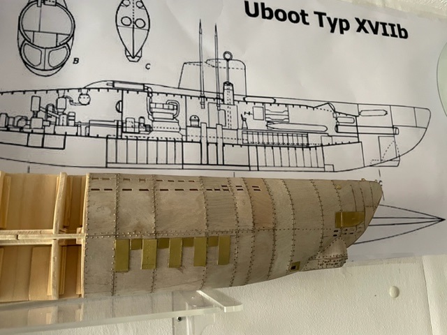

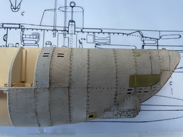

Samstag, 30. April 2022, 19:41
so, mal eben etwas weiter gemacht.
Die nächsten Aussenhautelemente wurden montiert.
Zur Abwechselung wurden dann aus Ätzteilresten die Abdeckplatten im ersten Drittel des Rumpfes
angefertigt und aufgeklebt.
(Welchem Zweck dienten eigentlich die Öffnungen, die diese Platten verdeckt haben???)

137
Sonntag, 1. Mai 2022, 10:38
Servus Ray.
Die Abdeckplatten der Flutventile hast du wieder fein hinbekommen :ok: ;)

140
Montag, 2. Mai 2022, 14:03
Hallo Ingo,
zu viele vielleicht, aber zu dicht nebeneinander wohl eher nicht.
Die Stückzahl laut meinem Kartonmodellbaubogen weicht tatsächlich im vorderen Bereich
etwas von dem Originalfoto ab.
»Ray« hat folgende Datei angehängt:
  • 2.jpg (407,03 kB - 60 mal heruntergeladen - zuletzt: Gestern, 20:42)
141
