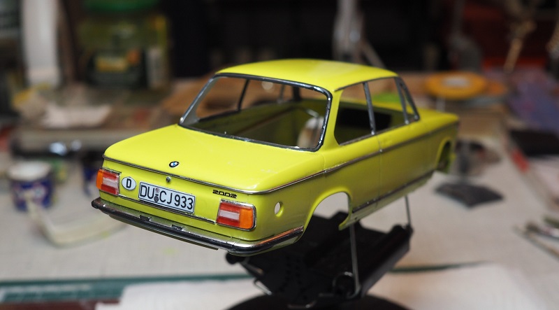

132
Freitag, 6. Januar 2023, 22:29
Der Klebefilm der Folie bleibt leider nicht an der Unterseite beim Abziehen von der Rolle, sondern klebt teils eben weiter auf der Rolle, also auf der Oberfläche vom nächsten Stückchen. :S
N'abend,
Ja, da hast du Recht. Damit kann man nicht arbeiten. Das passiert aber bei dem Band auf dem Foto nicht. Es gibt sicherlich verschiedene Qualitäten.
am BMW ging es auch ein wenig weiter. Stoßleiste und Blinker rechts sind angebaut. Jetzt geht es mit dem Scheibeneinsatz weiter. Der Einsatz soll einen Himmel und Sonnenblenden bekommen und entsprechend gealtert werden.
Dazu werden noch die Seitenfenster und ein Dreiecksfenster ausgeschnitten.
Die Lauffläche der Wischer habe ich abgezirkelt und abgeklebt um die Scheibe drum herum zu altern.
Schönen Abend
Hilmar
133
Samstag, 7. Januar 2023, 09:08
Hi, warum hast Du nicht bis zu den Wischerblättern abgeklebt ?
Die Wischen doch ab deren "Grundstellung".

134
Samstag, 7. Januar 2023, 10:43
Guten Morgen Markus,
danke für den Hinweis :ok: Das werde ich noch ändern.
Grüße Hilmar

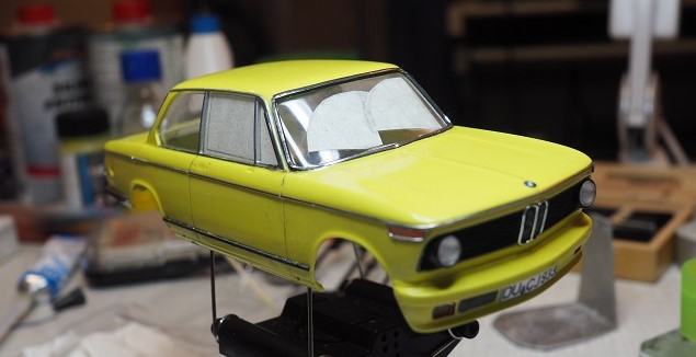

Samstag, 7. Januar 2023, 17:05
Hallo Ulrich,
der Kleine soll halt nicht aussehen wie frisch aus dem Showroom sondern wie ein 9 Jahre alter Gebrauchtwagen. Daher habe ich den Lack nach Durchtrocknung mit feinem Schleifvlies matt geschliffen und dann gaaaanz vorsichtig leicht poliert. Damit hat er seinen "Speckglanz" verloren. Ebenso habe ich alle Chromteile ein wenig matter als OOB lackiert. Der Scheibeneinsatz soll auch nicht verdreckt werden, sondern lediglich etwas mattiert werden. Da bin ich gerade zu Gange.
Der erste Step für den Scheibeneinsatz ist erledigt. Himmel, Sonnenblenden, die Angstgriffe und die Innenleuchte sind montiert und das Heckscheibenheizungsdecal angebracht. Jetzt warte ich noch auf die Scheibenpolitur und die Kratzer zu entfernen und der Mattierung den richtigen Grad zu verleihen.
Alles mal flott zusammengesteckt und schon sieht es nach Auto aus.... :P Mangels korrekter Felgen muss er erst mal auf Ständern und Ersatzrädern stehen. Die Richtigen sind unterwegs.
Felgen und Reifen, sowie Holme, Schwellerleisten, Türgriffe, Spiegel und Antenne stehen noch aus, die Liste wird kürzer. :tanz:
.... Scheibenwischer und Gurte fehlen auch noch.....
Hilmar
139
Samstag, 7. Januar 2023, 20:13
Hi Hilmar :wink: ,
schönes Ergebnis und ich bin schon auf das Finale gespannt. :)
Die schwarze Leiste am Kotflügel scheint schief zu sein, oder ist das ein optischer Fehler auf dem Foto ?(
Gruß Michi :ok:

140
Samstag, 7. Januar 2023, 22:27
Hallo Michi,
ja, leider ist das vordere Stückchen leicht aus der Flucht. Ich hab mich auch schon darüber geärgert und überlegt ob ich die Leiste nochmal lösen soll. ;(
Ich bin mir aber sicher das ich dann mehr kaputt mache als ich verbessere. :nixweis:
Ich schlaf mal ne Nacht drüber.
Hilmar

141
Sonntag, 8. Januar 2023, 00:32

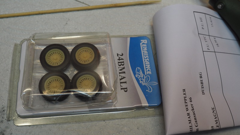

Montag, 9. Januar 2023, 16:24
Hallo nochmal,
die Freude ist der Überraschung gewichen. Und das leider nicht im positiven Sinne. Das ein wenig Nacharbeit erforderlich sein wird war mir klar, aber das man die Reifen im Grund in die Tonne werfen kann war mir nicht klar.
Wer topp Qualität haben möchte ist hier leider nicht gut bedient. Der Preis indessen ist topp. Die Ware hat incl. Versand (tracking) schlappe 27 Euro gekostet. Da bin ich ehrlich gesagt enttäuscht.
Ich lasse mal die Bilder für sich sprechen.......
Zumindest sind die Felgen von der Größe und Formgebung super, also werde ich die voraussichtlich mit den Bausatzreifen aufbauen.
Hilmar
148
Montag, 9. Januar 2023, 18:06
Die Felgen sind Klasse, die habe ich bei meinem 2002 tii auch verbaut, aber ich hatte nur die Felgen geholt und die auf die Bausatzreifen gesteckt :)
Die Reifen sind eine Frechheit :roll: , aber wirst sehen, die Bausatzreifen passen auch ;)
Ich habe dann das Alpina Logo auf Decals gemacht, da ich die damals nicht hatte
Viele Grüße :wink:

150
Montag, 9. Januar 2023, 18:37
Abend Hilmar :wink:
Ein Schmuckstück . Schön zu sehen was Du da machst :ok:
Die Reifen sind nicht der Hit . Sollen Ballonreifen sein oder ? und er Guß ;( . Hast die Variante schon gesehen -- > Felgen
Gruß Fredl
