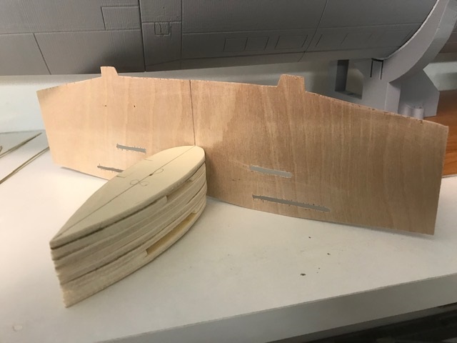

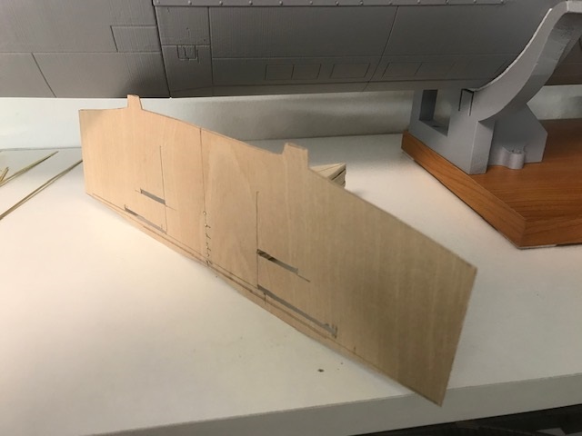

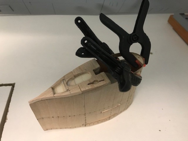

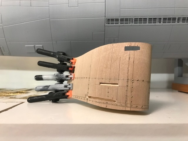

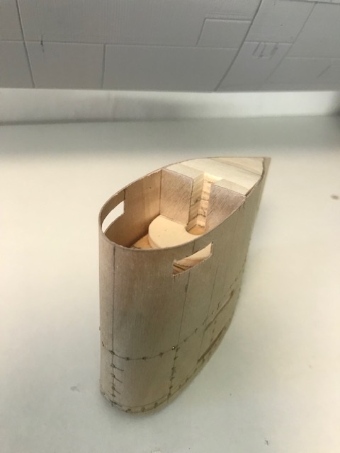

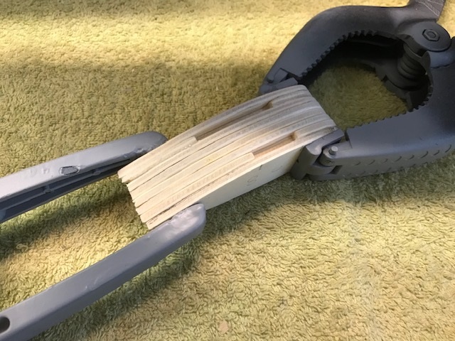

Habe jetzt mit dem Turm begonnen.

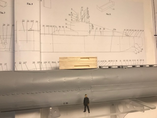

Der innere untere Teil wurde massiv aus Schichtholz gefertigt.
Da wo ich Flutschlitze anordnen will, sind in den Schichthölzern Aussparungen eingearbeitet worden.

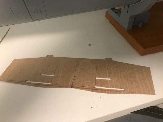

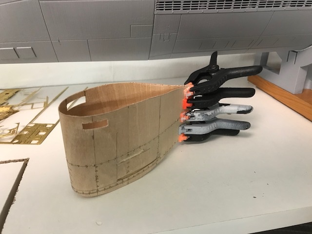

Dann wurde die Außenhaut des Turmes auf Fliegersperrholz übertragen und ausgeschnitten,
und um den massiven Schichtholzkern geleimt.

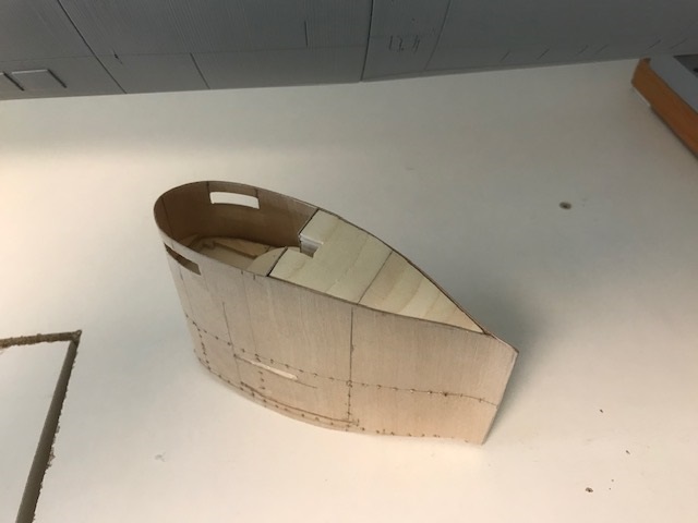

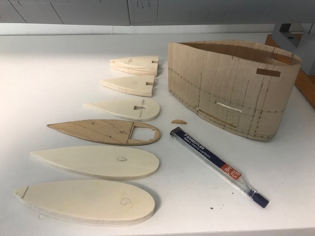

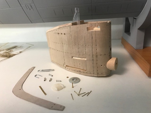

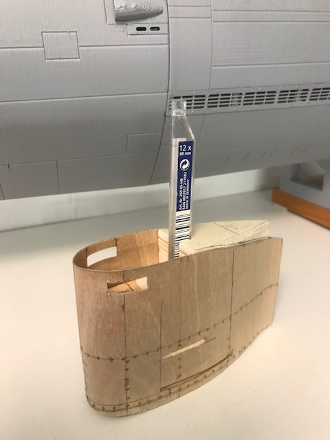

hier geht`s weiter mit dem Turmausbau.
Die nächsten Bauteile sind ausgesägt und liegen zur Montage bereit.
Es wäre kein echter Ray-BB wenn nicht wieder Dinge des täglichen Gebrauchs
Zweck entfremdet würden.
In diesem Fall wurde ein Behälter für Druckbleistiftminen zur Hose für das Sehrohr
umfunktioniert.
Hier mal alle Bauteile zur Passkontrolle aufeinandergestellt.
(der Minenbehälter wird später natürlich noch auf die richtige Länge gekürzt)
Das ganze Ensemble dann eingebaut in die Turmeinheit...
...und überstehendes Holz auf Kontur geschnitten.

Moin Ray,
Einfach nur klasse, das ganze, die Turmwand ist wirklich sehr dünn und sieht absolut realistisch aus, toll.
Der Minenbehälter ist wieder ein typischer Ray, denn darauf muss man auch erst mal kommen, spitze. :thumbsup:

Moin Ray,
dein Minenbehälter als Sehrohrhose ... genial :ok:
Ansonsten fügt sich wieder eins zum anderen, alles wird so wie es werden soll. Besonders bemerkenswert finde ich, die Passgenauigkeit, mit der du die Holzteile fertigst. Respekt!

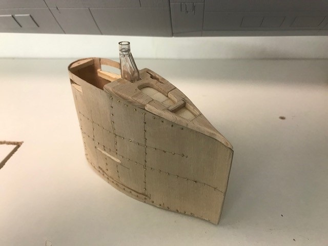

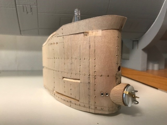

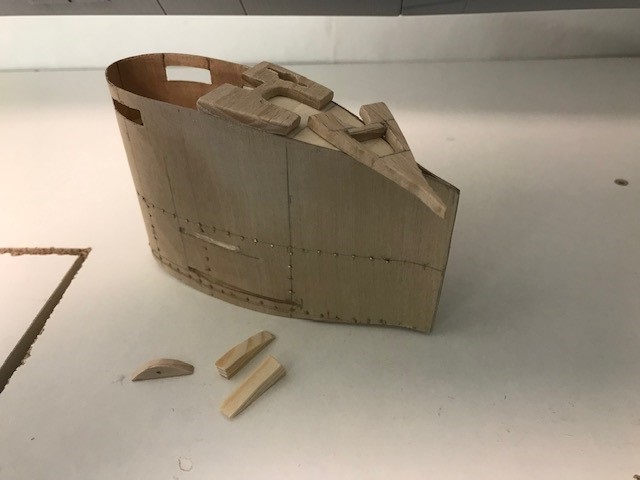

Die Turmabdeckungen sowie die Auflager für Positionsleuchten und Fernrohrhalterung
wurden gefertigt und montiert.
Ebenso wurde die Sehrohrhose auf Maß gebracht und eingebaut.
Und so schaut der momentane Bautenstand auf der Werft nun aus.
Weiter geht es demnächst mit der Revisionsöffnung und der
Spritzschutzblende an der Vorderseite des Turmes.
Bis dahin… :wink:

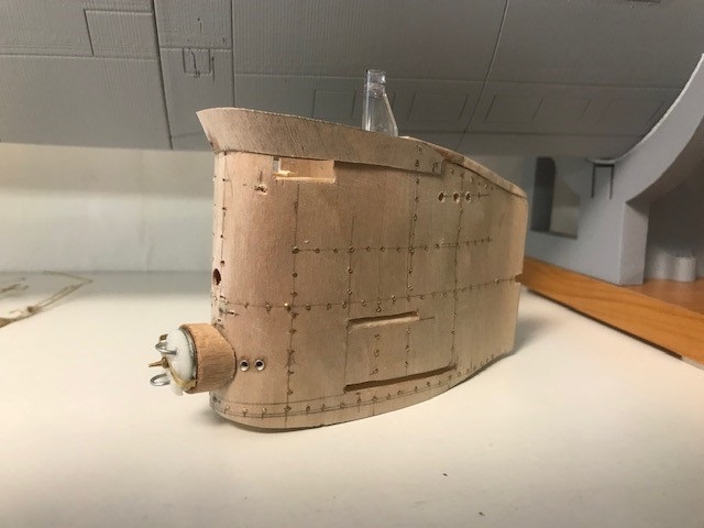

Da schließe ich mich Ingo, einfach an, einfach fantastisch gut ausgearbeitet, das Ganze. :respekt: :dafür:
140
Freitag, 4. Februar 2022, 09:30
und besten Dank an die treuen BB-Gefährten.
In den momentanen Bauphasen kann man sich so richtig austoben, was das Improvisieren betrifft.
Das macht natürlich Spaß.
Darum habe ich auch gleich weitergemacht, bevor die Ideen wieder aus dem Kopf raus sind.
Das Tüfteln über die Art und Weise von Materialeinsatz, möglichen Verwendungszwecken und

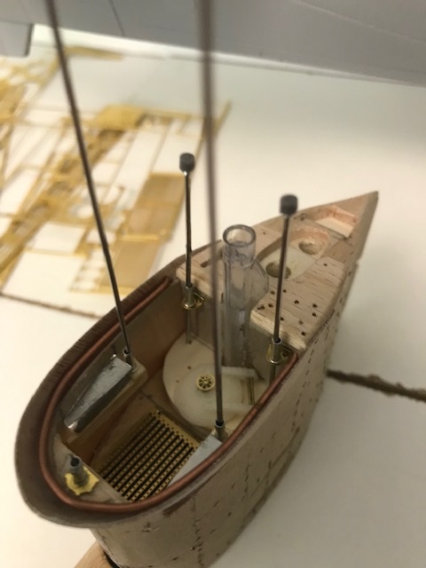

Nun denn, aus 20 Teilen wie Scheiben, Aderendhülsen, Büroklammern, Nägeln, Holz -und Ätzteilresten,
einem Rundholz, einer Schraube mit Mutter und einem doppelt gedruckten Lukendeckel (aus dem XXI-Projekt)
entstanden die Spritzschutzblende und die Revisionsöffnungseinheit.

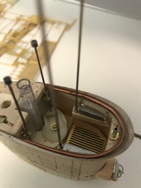

Hier eine Nahaufnahme vom improvisierten Öffnungsverschluss.
Am Turm montiert hinterlassen Blende und Revisionsöffnung diesen Eindruck.
Beim nächsten Mal steht die weitere Turmausrüstung im Mittelpunkt.
Bis dahin heißt es für mich weiter tüfteln :idee: und für Euch immer schön neugierig bleiben. :wink:
Beiträge: 3 457
141
Freitag, 4. Februar 2022, 09:59
Servus Ray, oh ja ..- das passt ja perfekt :)
Das Planung und Entwicklung länger als der Bau dauern, oder eben auch mal ein zweiter, dritter Versuch (auf mich bezogen) weil das Ergebnis nicht gefallen wollte, ist vielen hier bekannt.
Gruß Gustav
142
Samstag, 5. Februar 2022, 06:00
Moin Ray,
Ja das sehe ich auch so wie Gustav, aber bei dir sieht das alles wieder perfekt und sehr stimmig aus. :ok:
143
Samstag, 5. Februar 2022, 16:00
Moin Ray
Ja was soll ich den noch dazu sagen . Mal wieder umwerfend gut umgesetzt :thumbup: :thumbup: :thumbup:
Heiko
144
Samstag, 5. Februar 2022, 17:38
Moin Ray,
dein Deckel ist wieder mal ein Traum, und auch der Spritzschutz passt perfekt :ok:
Zu deiner dir eigenen Art den Modellbau zu betreiben ... dazu sage ich nichts mehr. Wie ja mittlerweile bekannt sein dürfte liebe ich deine Handschrift :love:
145
Sonntag, 6. Februar 2022, 09:35
Besten Dank Männer,
dann schreiben wir mal mit meiner Handschrift weiter.

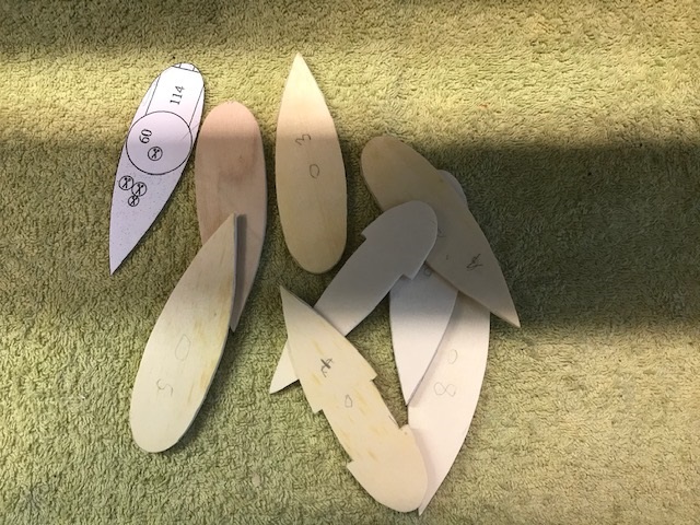

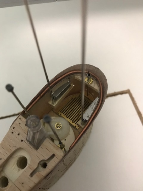

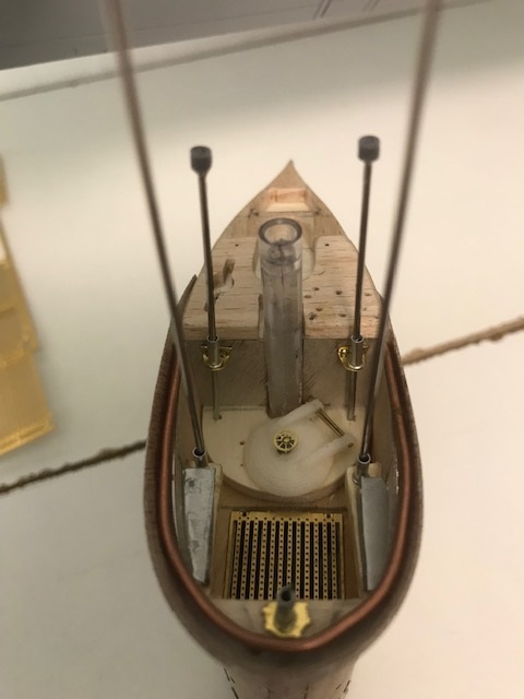

Dieses Kapitel beinhaltet den Innenausbau des Turmes.
Insgesamt müssen noch diese über 80 Teile aus den
unterschiedlichsten Materialien an den Turm gebracht werden.
Was aus dem Puzzle rausgekommen ist, seht Ihr hier.
Der Zweite hat schon mal Aufstellung genommen und wünscht einen
schönen Sonntag.
