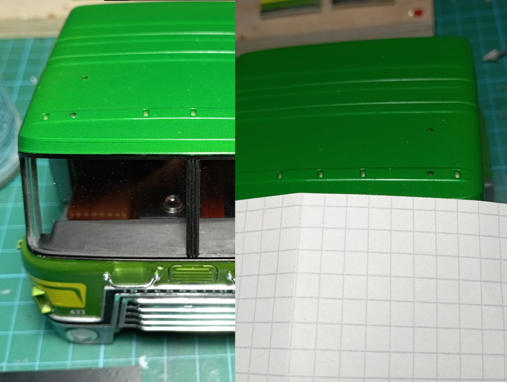

Diese wurde zunächst mit dem Kühlergrill unter hohem Druck von Wäscheklammern verklebt, bevor das Interieur hinterher kam.
Dabei ließ ich die Türen provisorisch mit Draht eingehängt um die Spaltmaße einzuhalten und diese hinterher gut öffnen zu können
Etwas Schweiß auf der Stirn verursachte die Zierleiste unterhalb der Tür etwas, da diese seitlich hervorstand und evtl. die Tür blockieren könnte
Stellte sich aber aufgrund der Scharniere als Fehlalarm heraus, da die Tür über die Kante herüberschwingt. Der Rest des Inneren lass ich bis die
Türen fertig gemacht werden, da die unteren Teile der Türleisten noch verklebt werden müssen und die Tritte leider Gefahr laufen abzubrechen.

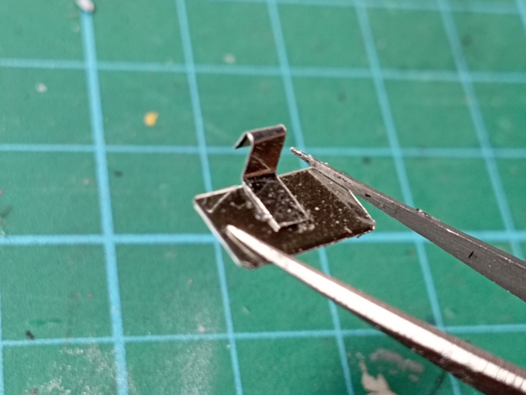

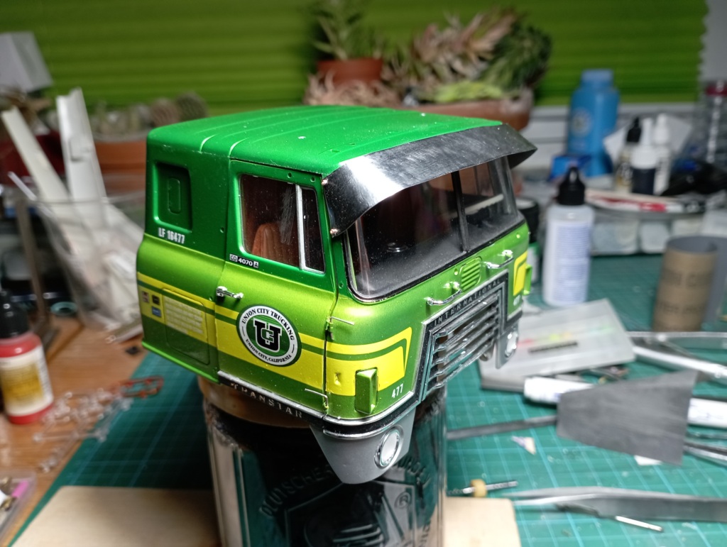

Als nächste größere Anpassungsorgie sollte noch ein Sonnevisier aus Dosenblech erstellt werden. Dazu wurde als Referenz erst ein Stück Karopapier genommen
in der Mitte zum markieren gefaltet und dann die Konturen der Kabine mit Bleistift abgepaust:
Dann umgefaltet und mit Skalpell und Stahllinieal ausgeschnitten um eine gleichmäßige Kontur zu bekommen:
An die Kabine gehalten sieht's schon mal ganz gut aus, ein paar leichte Korrekturen hier un da und dann das Ganze auf Dosenblech übertragen...
...ergab dann ein sehr zufrieden stellendes Ergebnis:
Zumindest im ersten Moment. Beim Verkleben stellte ich mit Schrecken fest, das das Teil wohl doch an der Aussenkannte etwas zu lang wäre:
Aber nach Überwindung nicht wieder alles abzureißen und Trocknungsphase, sowie Abnahme der Klammern konnte es sich doch sehen lassen:
Die Haltebolzen hatte ich vorgebohrt und mit 0,8 mm Silberdrahtstiften befestigt. Trotz mehrmaligem Hinbiegen des Bleches, ließ sich die Form
nicht so halten wie gewünscht. Die Stifte verhaken das Blech und die Kabine zusätzlich zum Schmucksteinkleber.

Die Kabine wird ja so langsam und die Sonnenblende gefällt mir sehr gut, weil die schön zum Truck passt. :respekt: :dafür: :thumbsup:
126
Donnerstag, 2. November 2023, 08:16
Moin Alex
Der IH gefällt mir sehr, nur mit der Sonnenblende bin ich nicht so ganz bei weil ich finde "Edelstahl-Rostfrei" passt nicht so ganz bei dem Oldie :S . Ist wohl Geschmacksache wie so oft.
127
Donnerstag, 2. November 2023, 08:35
die Kabine wird ... :ok:
Nur bei der Sonnenblende bin ich ganz bei Bernd. So ganz blank mag sie mir nicht so recht gefallen. Aber das ist bekanntlich Geschmackssache :nixweis:
128
Donnerstag, 2. November 2023, 12:20
Moin Moin Allesamt,
danke für die Kommentare, ja das mit der Sonnenblende ist so eine Sache, das muss ich selber gestehen. Auf der einen Seite sehen
Trucks teilweise mit der Blende bescheuert aus, teilweise ohne aber auch. Ich fand aber das das Model schon eine haben sollte.
Bei meiner Recherche bin ich allerdings auf Exemplare gestoßen, die tatsächlich auch in den alten Tagen gebürsteten Edelstahl
oder zumindest was so scheint als Anbauteil hatten. Ich kann mal versuchen, den Glanz mit 1000er oder 2500er Papier zu brechen,
das es nicht ganz so schlimm aussieht.

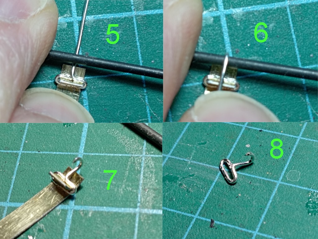

Wo wir gerade bei einem ähnlichen Thema wären, was mich seit einiger Zeit beschäftigt. Dabei geht es um den Trailer, genauer gesagt
die Befestigungen der Ladung. Wenn ich mir so diverse Seiten anschaue bzw. auf Youtube surfe und sehe wie die Autos mit tie-down straps
befestigt werden kam mir die Überlegung sowas zu verwenden statt der Stahlketten. Leider sind Fotoätzteile ziemlich ausverkauft gewesen,
daher habe ich ein Experiment gewagt, Reifennetze aus 3mm Satin Band und Silberdraht selber herzustellen:
War allerdings ein kleiner Aufwand von Nöten, um nur eins für einen Reifen zu erstellen, dabei war das Zurechtschneiden des Bandes eher
das kleinere Übel. Die Metallhaken mussten alle geleichförmig gebogen werden, dazu musste erst ein 3mm breite Schablone aus Dosenblech
gebogen werden:
Dann wurde mit 0,8mm Silberdraht um den "Zipfel" herum gebogen, bis eine flache Öse für das Band entstand:
und im Anschluss zu mit einem Bohrer zu einem Haken geformt und abgeschnitten.
Als nächstes mussten die Bänder geschnitten werden...
... die einen wurden dann mit den Haken verschlauft und mit Schmucksteinkleber verleimt (der Haken ist in der Klammer)...
... für die eine Seite. Für die Reifenschlaufe kamen die langen Bänder zum Einsatz, erst mit Durchlaufringen auf der einen Seite versehen...
... und dann im Anschluss auch am anderen Ende mit Haken durch Schlaufe ...
... und statt einer Ratsche, mit einem Metallband versehen wurde. Hintergrund des Ganzen ist eigentlich das das Ganze noch ein wenig
sich verschieben, bzw. nach einhaken am Trailer noch authentisch stramm ziehen ließe. Zum einen war ich mir nicht sicher, ob die Ätzteile
sich verschieben lassen zum anderen der Kostenaufwand für einen Satz Ätzteile. Immerhin würde ich 4 pro Truck für 5 Trucks ordern müssen.
Auf der anderen Seite muss ich regelmäßig Staub von den Modellen entfernen und wahrscheinlich dazu auch die Zuladung entfernen müssen.
Daher wollte ich die Sache etwas flexibel halten. So würde das dann auf dem Trailer aussehen:
Macht optisch schon mal etwas mehr her als die Zuladung stumpf auf den Trailer zu stellen.
Was sagt Ihr denn dazu? Würde sich der Aufwand lohnen 20 Sätze herzustellen oder lieber nicht. Ich bin mir da z.Z. echt unschlüssig...
Alex

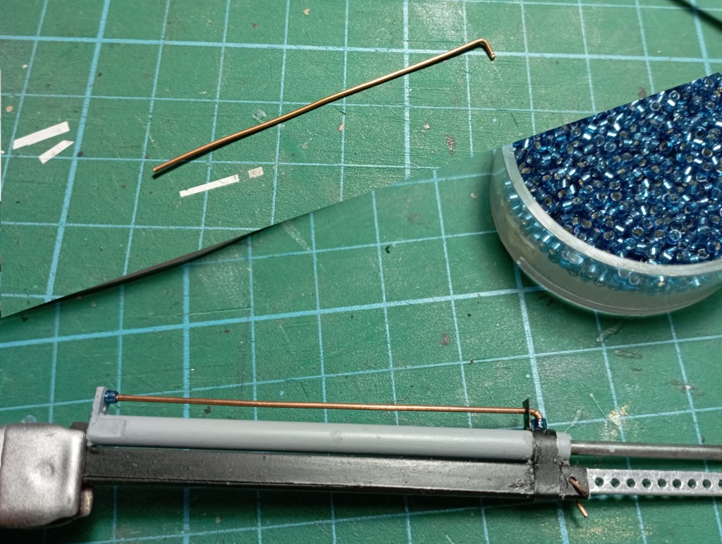

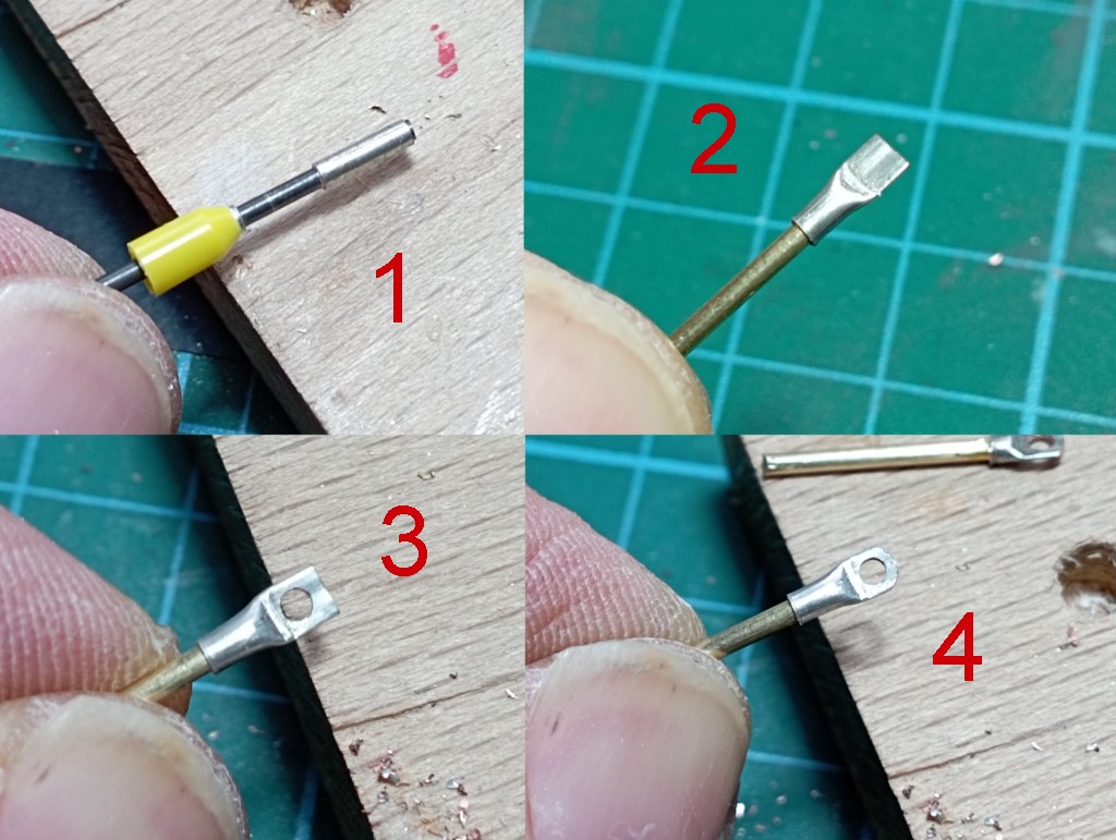

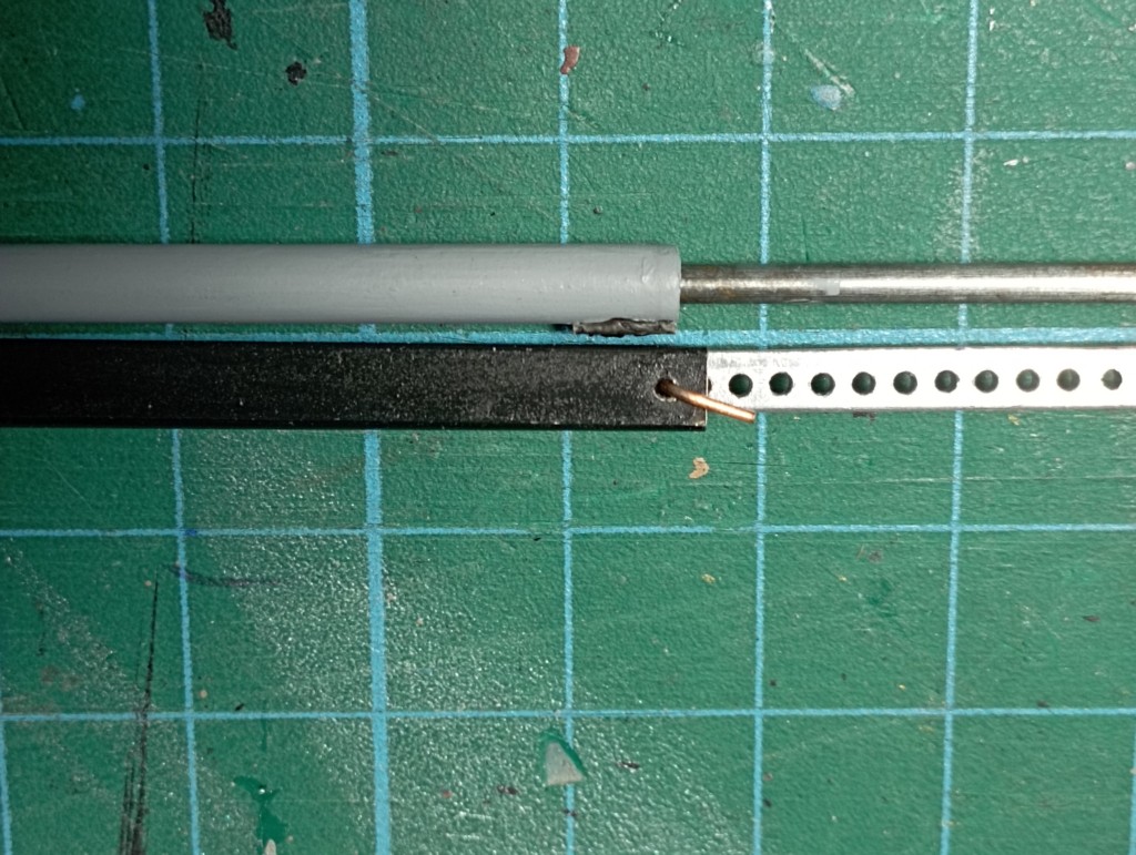

Der nächste Schritt vor der Hochzeit er Kabine mit dem Fahrgestell beinhaltete zunächst die Hydraulikzylinder, die diese beim Original anheben,
etwas aufzubesseren. Da Kunstoff nicht sehr haltbar ist ersetzte ich die Arme durch Metall. Erst bohrte ich mit 2mm die Zylinder auf und führte
ein entsprechendes Rohr ein...
...für die Führung der Arme. Diese wurden aus D1,2 x 20 mm Messingrundstück gesägt, die Köpfe entstanden aus Kabelschuhen die auf einem Bohrer
enthauptet wurden (1), dann auf dem Rohr gequescht (2), gebohrt (3) und anschließend rund gefeilt und verlötet wurden (4):
Nach erfolgreicher Arbeit ergaben sich zwei sauber führende Zylinder:
Hintergrund der Überlegung war schlichtweg die saubere, hakelfrei Führung beim Auf- und Zuklappen der Kabine. Kleiner Aufwand, große Wirkung.

Dann gabs noch ein weiteres, aufgetretenes Problem zu beheben. Die Hydraulikzylinder lösten sich leider von der Führung.
Und das leider bei allen, der Klebstoff von UHU hatte leider nicht so gut gehalten. Daher blieb mir nichts anderes übrig,
als aus Dosenblech eine Ummantelung an der Stelle zu installieren, die Zylinder und Führung zusammenhälte, damit das Ganze
noch beweglich bleiben kann:
Leider sind die Bilder durch das tierisch reflektierende Blech und dem dämlichen Fokus der Kamera nicht der Burner geworden,
hoffe man kann erkennen, was ich da fabriziert habe.
Die Nase an dem Blech mit den Löchern wurde wegen der Hydraulikleitung gleich mit ausgeschnitten, dann aus 0,8 mm Kupferdraht
eine entsprechende Leitung erstellt und mit Fittingen aus Perlen versehen. Jetzt wird alles noch bepinselt, dann mit neuen
Stiften aus 1,0mm Silberdraht am Trailer installiert und verkabelt.
Letztes Detail viel mir dann leider doch noch in die Hände. Vor Enthusiasmus hatte ich die Auffahrampen vergessen. Diese entstanden
eigentlich aus denen aus dem Bausatz, lediglich von den Seiten befreit, geteilt und mit Einhängungen versehen, die nachher am Trailer
eingehängt werden können.
