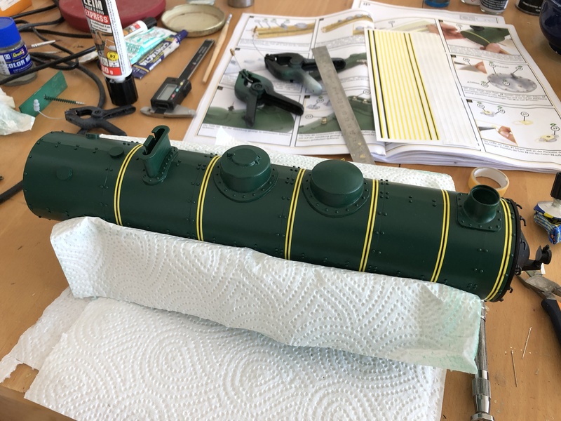

Sonntag, 15. Mai 2022, 09:03
Alle Streifen sind dran. Da die Aufkleber relativ schlecht kleben hab ich das ganze auf der Unterseite noch mit einen Klecks Ponal fixiert.

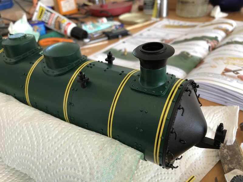

So, melde mich auch mal wieder mit einem kleinem Update...
Und zwar sind ein paar Details am Kessel dazugekommen, der obere schwarze Teil des Schornsteins und ein paar Kleinteile bei welchen ich die Namen nicht zuordnen kann.
Ich habe entgegen der Bauanleitung die Teile separat lackiert und erst dann auf den Kessel montiert.
Bis zum nächsten mal...

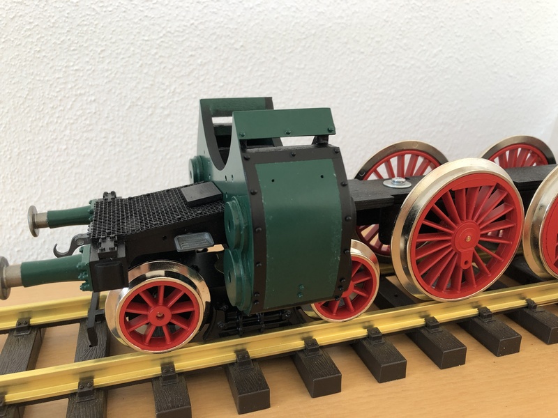

So, und dann gibt's heute auch gleich noch ein kleines Update. Ich habe die Zylindereinheit lackiert. Da war viel Abklebearbeit angesagt, schaut aber ganz passabel aus. Ein paar Rückstände vom Klebeband sind noch drauf, war wohl zu lange aufgeklebt aber die sollten sich entfernen lassen...
Das ganze probehalber montiert:
Fehlen noch die gelben Streifen, das sind wieder Aufkleber.

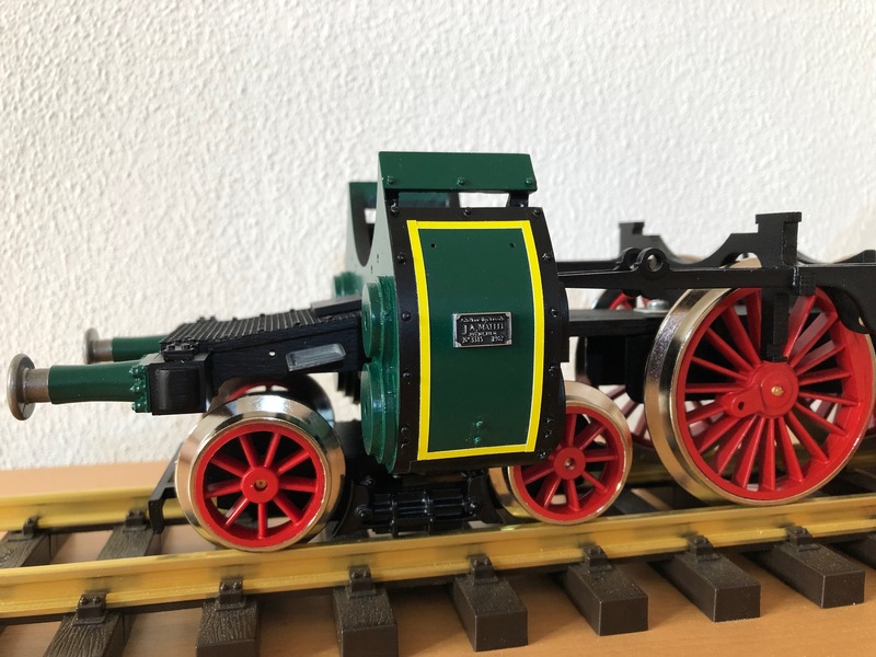

Weiter geht's mit den gelben Deko Streifen an der Zylindereinheit.
Die Schilder habe ich auch gleich mit angeklebt, diese hab ich erst schwarz lackiert und dann die Oberfläche wieder abgeschliffen.
Ah, und da sieht man das der linke Streifen oben etwas zu lang ist. Also diese Bilder zeigen aber auch gnadenlos jede Kleinigkeit. Das werde ich bei Gelegenheit noch korrigieren.
Natürlich gab's noch eine kurze Stellprobe, aber nicht wundern, der Kessel sitzt momentan schief auf dem Fahrgestell da hinten die Kabine noch fehlt. Aber so langsam sieht's nach Dampflok aus!

Ja, so langsam sieht das nach einer Lok aus :ok: . Der Streifen ist mit einer scharfen Klinge schnell gekürzt, da sehe ich kein großes Problem, Jan :)
132
Dienstag, 7. Juni 2022, 11:16
Makros sind so grausam :motz:
Ja, kenne ich... :)
Ich auch :D :D
Es sieht einfach nur toll aus :ok: . Und die Idee mit dem Lackieren und abschleifen kommt aus der Rubrik: Genial einfach ... einfach genial

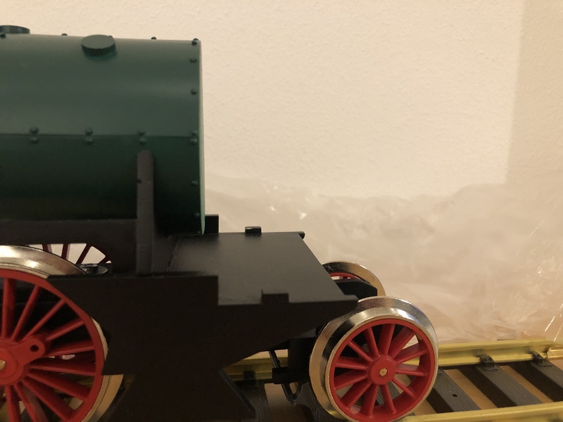

dachte ich mir heute so: Nach 5 Monaten könnte man hier an der BR18 mal weitermachen... Gesagt, getan:
Kessel und Kabine auf dem Grundrahmen aufgesetzt und was passiert? Passt nicht... 8)
Es gibt einen Spalt von 4,5mm zwischen den Aufbauten. Die Position des Kessels möchte ich so lassen, denn die Auflage im vorderen Bereich zentrisch zwischen den Aufklebern wirkt optisch am besten.
Ich muss jetzt die Kabine nach vorne versetzen, dazu muss ich das Unterteil nochmal demontieren und anpassen - nach der Aktion vermutlich auch nochmal neu lackieren.

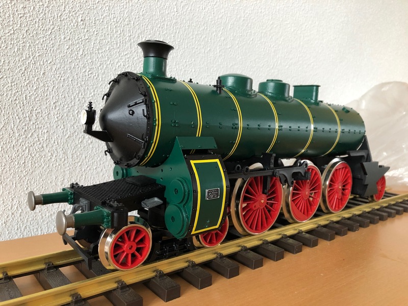

So, jetzt geht's mal hier bei der BR18 weiter...
Die Anpassung des Unterteils war schnell erledigt, ich habe dazu die Führungen einfach eingekürzt damit die Kabine nach vorne versetzt werden kann. Danach musste ich das Teil natürlich nochmal lackieren.
Gesagt getan:
Die Kabine habe ich in der Zwischenzeit noch vervollständigt, also Griffstangen, Schilder, Fensterrahmen und die gelb/schwarzen Aufkleber. Aufgesetzt auf das Unterteil sieht das dann so aus:
Mit Kessel, kein Spalt mehr!
Und hier nochmal die aktuelle Gesamtansicht der Lok. Leider ist mir bei der ganzen Aktion die Rauchkammertür wieder abgefallen. Muss ich nochmal neu ankleben.

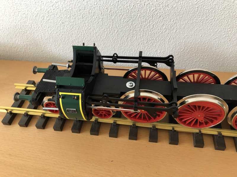

Heute hab ich mir mal die Gestänge vorgenommen, diese werden größtenteils außerhalb des Modells vormontiert. Das hat ganz gut gepasst - nur muss man aufpassen das die Seiten jeweils spiegelverkehrt aufgebaut werden müssen.
Leider fehlt das Teil 202 (2x). Das habe ich jetzt erstmal bei Occre nachgeordert. Ist etwas ärgerlich weil ich jetzt hier erstmal eine Zwangspause einlegen muss.

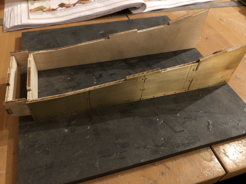

Sonntag, 8. Januar 2023, 17:19
die fehlenden Teile vom Gestänge sind gestern angekommen. Ich mach jetzt trotzdem erst mal am Tender weiter und zwar mit der Beplankung:
Hier erstmal das komplette Grundgerüst, grob gespachtelt und verschliffen:
Angefangen habe ich mit den 2 Platten an der Stirnseite, genauer gesagt am Ende des Tenders. Damit diese 2 Platten exakt mit der Breite des Tenders zusammenpassen und später keine Spalten ergeben, habe ich den Tender auf den beiden Längsseiten um 0,5mm abschleifen müssen. Das war auf dem Bandschleifer aber schnell erledigt. Jetzt passen die 2 Platten exakt zur Breite des Grundaufbaus.
Jetzt hab ich mich umlaufend mit den Platten bis zum anderen Ende vorgearbeitet und was ich im letzten Beitrag schon angesprochen hatte: Die Länge des Tenders passt nicht mit der Länge der Einzelplatten zusammen.
So sieht das dann aus, es gibt einen Überstand. Die Bauanleitung verliert darüber kein Wort, aber auf den Bildern kann man sehen das auch da die letzte Platte eingekürzt ist.
Glück im Unglück, oder vermutlich von Occre so vorgesehen: Wenn man die Platte um eine Lochreihe versetzt passt es vom Lochbild und von der Anordnung der Nieten wieder. Mit der etwas kürzen Platte muss man wohl doch leben, optisch nicht schön, aber ist halt jetzt so.
Ich habe jetzt eine Platte mit Klemmen fixiert und als Bohrschablone verwendet.
Hier ist das Resultat mit den noch ungekürzten Platten. Jetzt kommt nochmal der Dremel zum Einsatz und zum Schluss wird alles nochmal gerade gefeilt und die ganzen Platten geschliffen. Es hat sich wieder (wie bereits beim Kessel) bewährt die Platten erstmal aufzukleben und die Nägel (Nietenimitation) erst vor dem lackieren anzubringen. Das ganze Teil lässt sich so bedeutend einfacher schleifen.

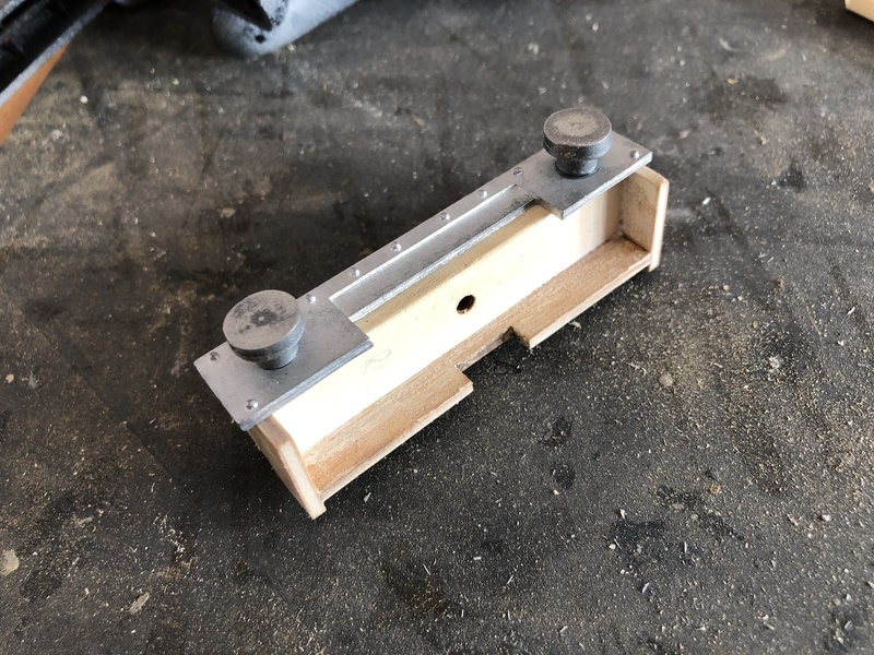

Als nächstes hab ich mir mal die Kupplungsaufnahme bzw. die Puffer in Richtung Lok vorgenommen. Die Baugruppe wird aus ein paar Teilen zusammengesetzt:
Um das ganze am Tender zu montieren müssen drei Schlitze bzw. die darüber liegenden Metallplatten ausgefeilt werden. Mit dem Fräser ist das schnell erledigt...
Schön muss das auch nicht unbedingt werden, Hauptsache es passt - das ganze ist später nicht mehr sichtbar.
Das fertige Teil habe ich mit Sekundenkleber am Tender befestigt. Umlaufend hab ich gerade noch eine Schicht Spachtelmasse aufgebracht damit der Spalt später nicht mehr sichtbar ist. Das ganze sieht aktuell so aus:
