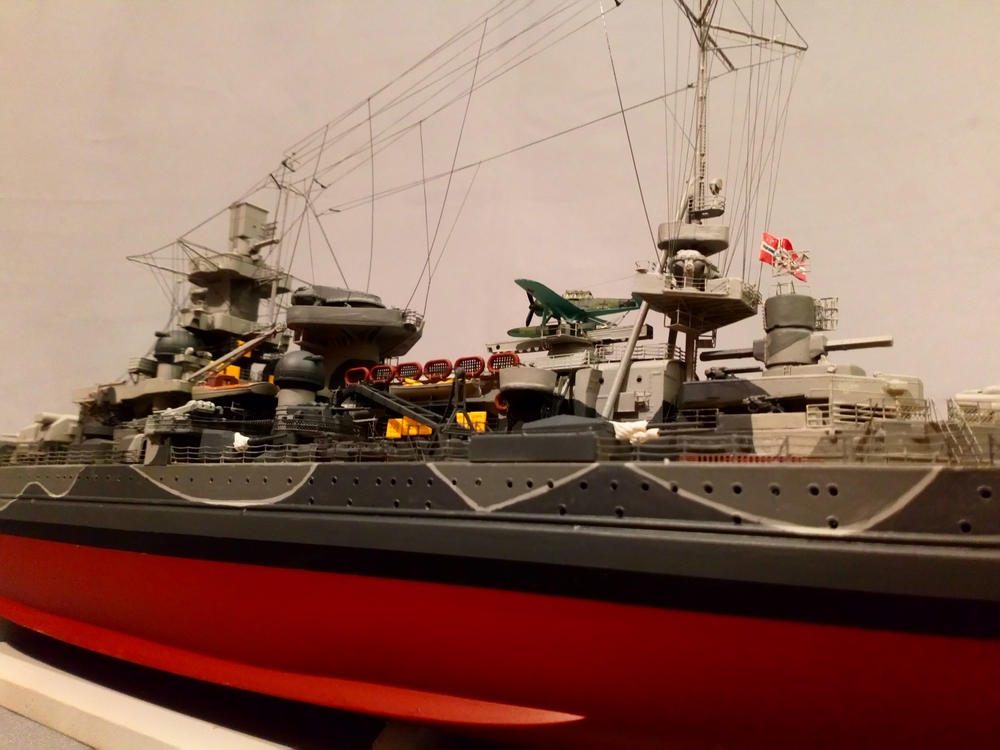

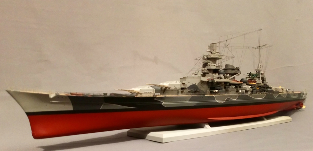

Mahlzeit allerseits!
Lange nichts geschrieben, auch kaum gebaut, aber jetzt werden die Tage wieder kürzer..

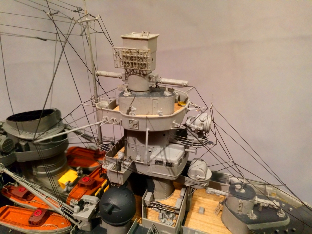

Die letzten Antennen sind gespannt, damit ist die Takelage im wesentlichen abgeschlossen. Nachdem ich mich nun seit Jahren darüber geärgert habe, dass die senkrechten Antennenzuleitungen, wenn man sie wie die eigentlichen Antennen aus Elastikfaden macht, etwas Zug auf die Antenne bringen und damit einen nicht immer vorbildgetreuen Knick verursachen, bin ich jetzt endlich auf die Idee gekommen, die Zuleitungen aus gezogenem Gussast zu machen. Ergebnis: Kein Knick. Deshalb werde ich jetzt aber vorhandene Takelagen nicht wieder abreißen...
Eigentlich wollte ich direkt schwarzen Gussast nehmen, der aus meinem Fundus ist aber zu spröde, um ihn so extrem dünn zu ziehen, daher habe ich grauen genommen und mit Edding eingefärbt. Geht prima.
Eine massive Bremse meiner Bautätigkeit: R2D2 liefert Luft ohne Ende, ist aber einfach viel zu laut, um ihn in meiner neuen Wohnung, einem sehr hellhörigen 50er-Jahre-Arbeiterlagerregal, guten Gewissens zu betreiben.
Die Abhilfe war mir 80€ wert, ist im Nebenzimmer schon nicht mehr zu hören. Selbst wenn ich das ausschalten vergesse, fallen die Nachbarn nicht gleich aus dem Bett...

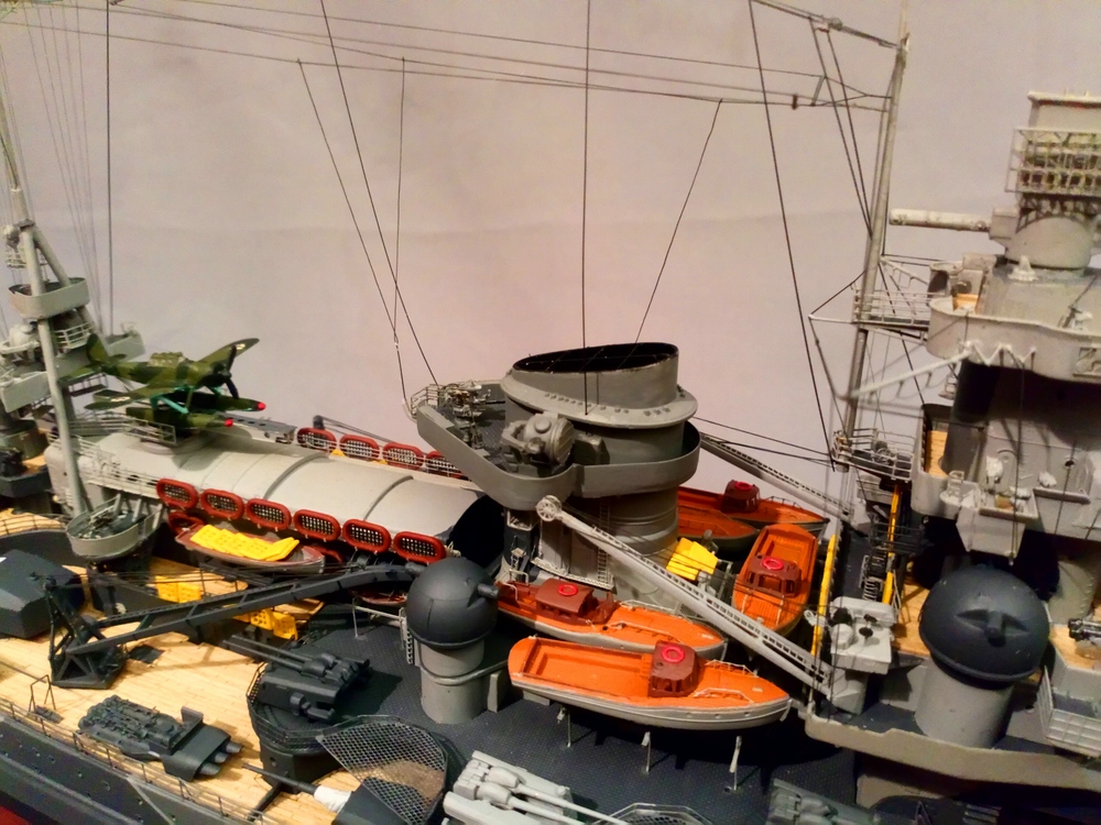

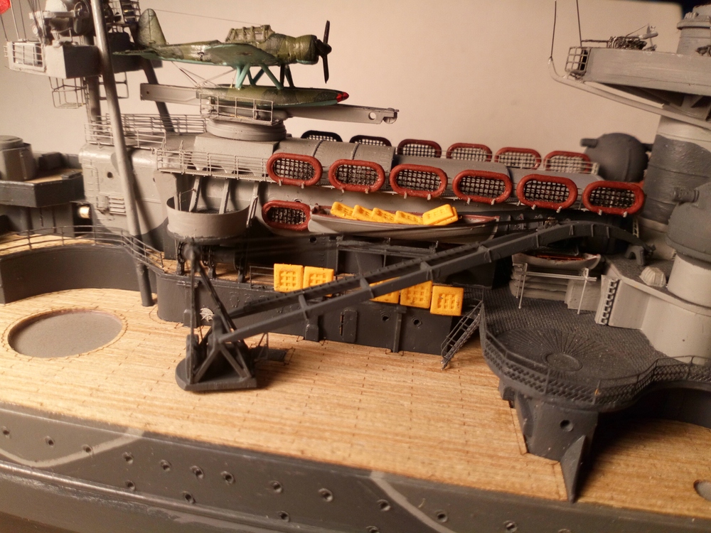

Letzte größere Bauteile: Hauptkräne für die Bordflugzeuge und die weiter hinten gestauten Boote. Das sind die Dragonteile.
Die Gestelle gibt es auch als Flyhawk-Ätzteile, die Struktur aus Stahlprofilen wird damit viel besser wiedergegeben als mit den glatten Plastikteilen.
Sieht dann so aus.
Aus den übriggebliebenen Plastikteilen werden noch die fehlenden Auflagen für die Enden der Kranausleger geschnitzt, passte zufällig.
Um den richtigen Winkel zu treffen werden die Ausleger in situ verklebt.
Mit ein paar Ätzteilen verfeinert.
Und dunkelgrau lackiert.
Die Hebeseile habe ich aus Elastikfaden gemacht, ist wesentlich leichter gerade zu bekommen als die Flyhawk-Ätzis rechts im Bild.
Hier ist jetzt also noch ein Fitzelchen Decksfläche ungenutzt..
..geht so natürlich nicht.
Bei der Handelskriegoperation "Berlin" 1941 im Atlantik hatte man schmerzlich Torpedos vermisst, weil Raider es immer eilig haben und Frachter mit Mittelartillerie oder Sprengpatronen zu versenken elendig lange dauert. Abhilfe versprach man sich davon, dass man diese bei zwei nicht fertig gebauten Kreuzern übrig gebliebenen Torpedosätze montierte, je zwei auf Scharnhorst und Tirpitz. Eingesetzt wurden die aber m.W. nicht, weil nach dem Verlust der Bismarck und vor allem der Trossschiffe keine weiträumigen Einsätze mehr stattfanden. Damit wurden die Schiffe also ohne echten Mehrwert schwerer, was vor allem bei Scharnhorst das Problem mit dem zu kleinen Freibord nochmal verschärfte.
Die großen Kisten enthalten Reservetorpedos, davor die Ladeschiene. Die kleinen Ätzteile sind Überstiege über diverse Wellenbrecher.

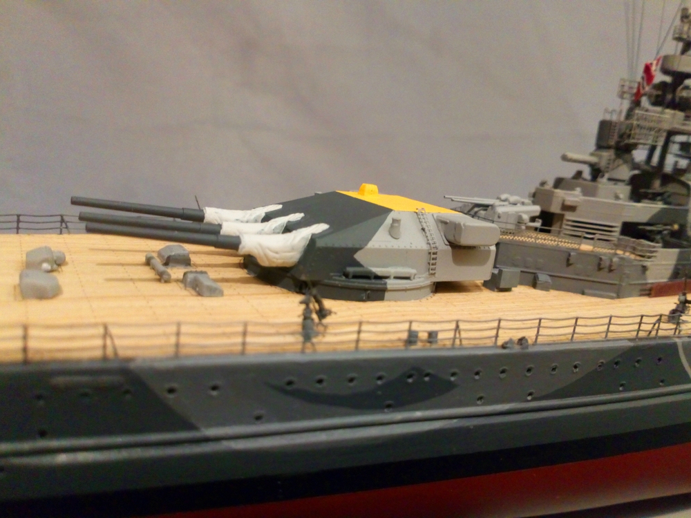

Vor langer Zeit fertiggestellt..
..kommt jetzt die Mittelartillerie an Deck.
Und, wo es so schön läuft..
..auch gleich die schwere Flak.
Einbiegen auf die Zielgerade..

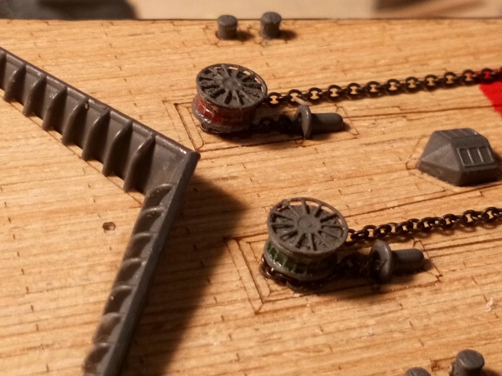

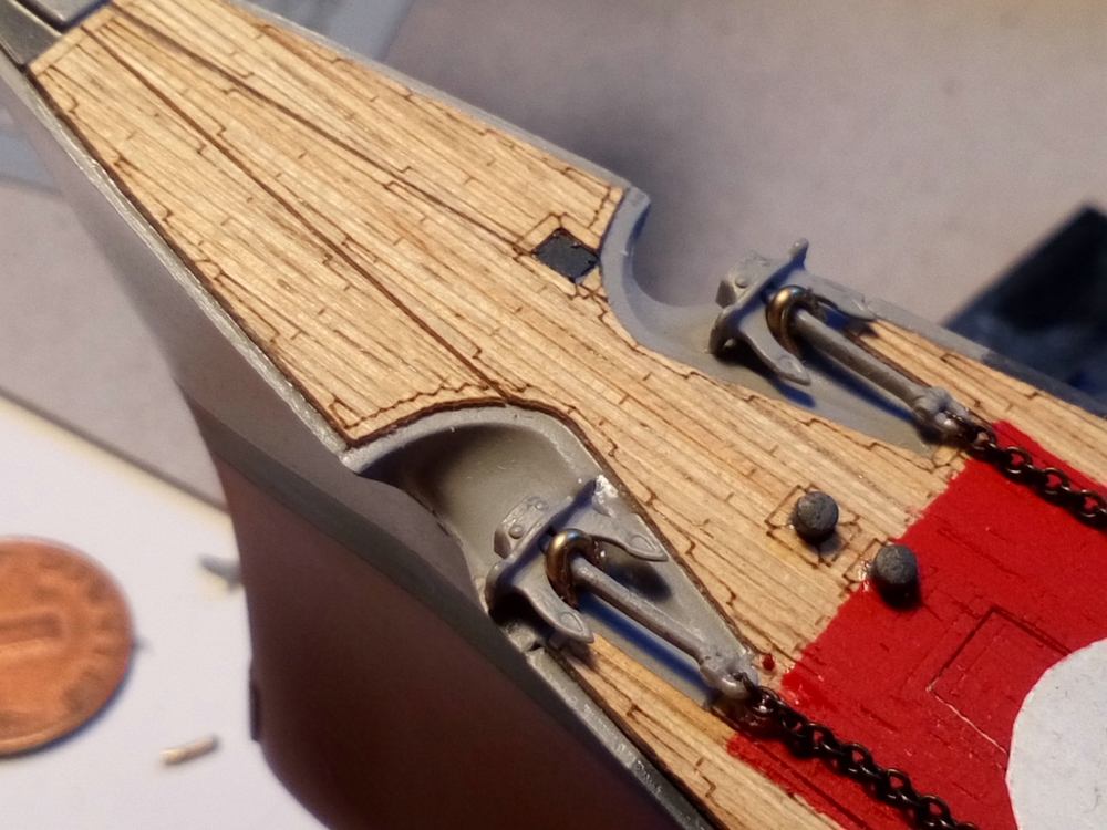

Ein kleines Detail aus dem Flyhawk-Set, bei dem ich erst unschlüssig war, ob ich es überhaupt anbringen sollte, sind diese Schutznetze, die wohl die Bedienung der einzelnen 150mm-Kanonen vor ausgeworfenen Granathülsen der 105mm-Flak darüber schützen sollten. Problem: Sie sind an die Rundung der Deckausschnitte angepasst, müssen aber darüber an der eckigen Reling montiert werden. Die so entstandenen Lücken fallen aber frei Auge nicht auf, bleibt so.
Die Dragon-Anker aus je drei Plastikteilen.
Alternativ gibt es auch geätzte von Flyhawk, diese haben schön trennscharfe Details, sind aber eben flach. Ich nehme die von Dragon.
Mit Ketten aus dem Fundus versehen, im Hintergrund Spillköpfe und Kettenkasteneinläufe. Dragon liefert geätzte Ketten mit, die sind mir aber zu flach.
Anker und Ketten sind recht filigran für ein Schiff dieser Größe, die Anker hatten "nur" 9,5 Tonnen, Heckanker nur die Hälfte. Trotzdem wurde der Reserveanker in der Mittelklüse schon 1939 zur Gewichtsersparnis wieder abgegeben.
Eigentlich sollten die Spillköpfe mit angespritzten Zapfen ins Deck eingeklebt und die Ketten irgendwie darum gefummelt werden, aber das hätte falsch ausgesehen. Habe also die Zapfen von den Spillköpfen abgetrennt, stattdessen Löcher in die Köpfe gebohrt und Polyrundmaterial in die Löcher im Deck eingesetzt. So konnte ich erst die Kette richtig verlegen..
..und dann die Spillköpfe aufsetzen.

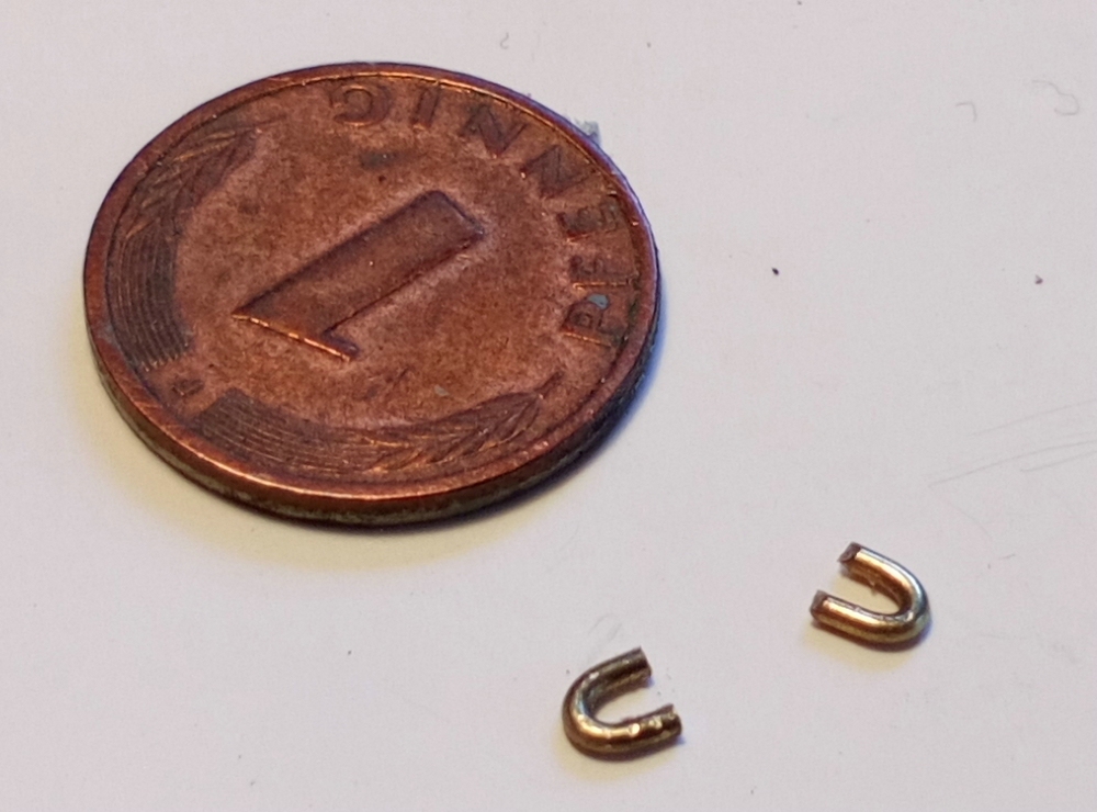

Krampen aus 0,5mm Messingdraht..
..simulieren die komplett fehlenden Klüsen an den Ankerauflagen.
Und zuguterletzt noch Stopperketten, dafür fanden dann die geätzten Bausatzketten doch noch Verwendung.
Noch etwas Kleinkram auf dem Achterdeck, Schraubenschutz und Ankerspieren, Flaggenstöcke, Außenreling, dann ist fertig...

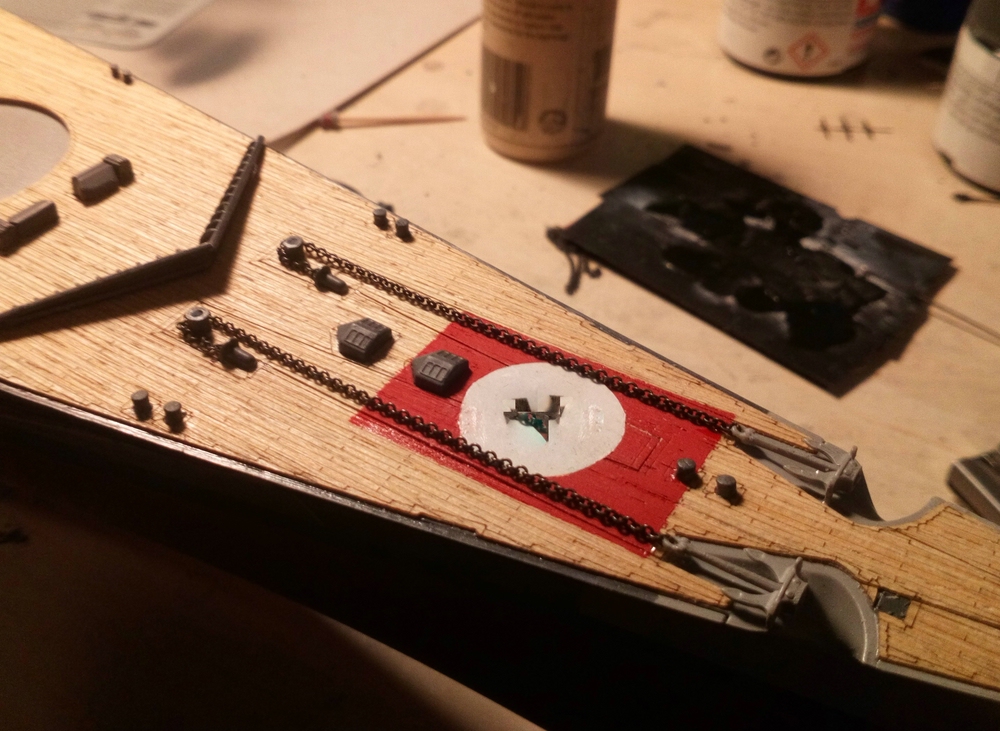

Bei diesen Ankern ist die Größe bzw. das Gewicht der Anker nicht entscheidend. Es ist die Kette die trägt, also das Schiff an Ort und Stelle hält. Davon kann man bei Bedarf nochmal ein paar dutzend Meter fallen lassen und hat damit wieder ein paar Tonnen Gewicht mehr auf dem Grund ;)

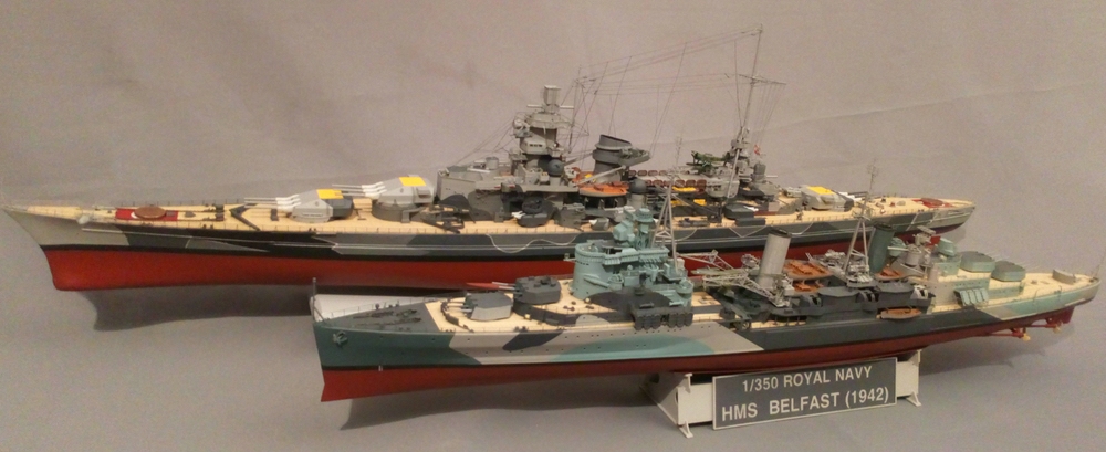

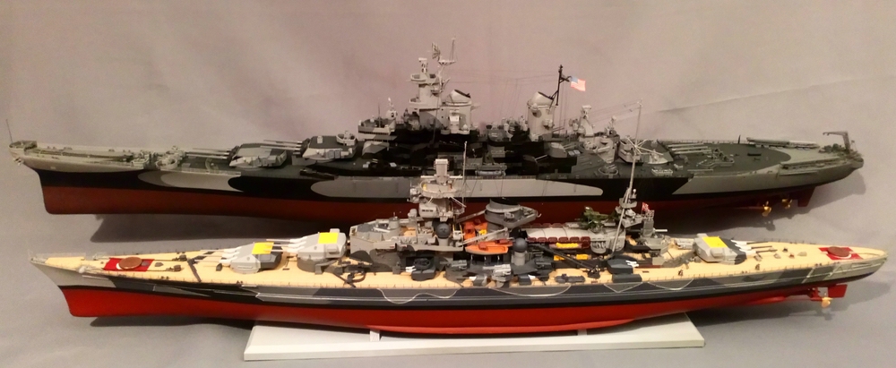

Ja, hab mal gelesen, der gute Seemann lege mindestens das vierfache der Wassertiefe als Kettenlänge aus. Der Anker bildet ja nur den Anfang der Kettenstrecke auf Grund. Trotzdem sind 9,5t nicht viel, im direkten Vergleich, davon habe ich ja ein ganzes Regal voll, ist das ganze Ankergeschirr bei britischen und vor allem französischen Schiffen erheblich wuchtiger. Solche direkten Vergleiche sind ein Hauptgrund, warum ich nur einen Maßstab baue.
Ganz allgemein empfehle ich übrigens den englischsprachigen Kanal "Casual Navigation" auf Youtube, da werden allerlei solche Fragen verständlich und, wie ich finde, kompetent erklärt. Sogar Fragen, die ich mir noch nie gestellt habe..

stimmt, wenn man alles im gleichen Maßstab hat ist der direkte Vergleich sehr einfach :ok:
Ob es gleich die vierfache Kettenlänge sein muss? :nixweis: In manchem norwegischen Fjord kann das schwer werden. Ich selbst habe da leider keine Erfahrung, da wir auf unserem Schnellboot einen Pfluganker und Ankertau hatten.

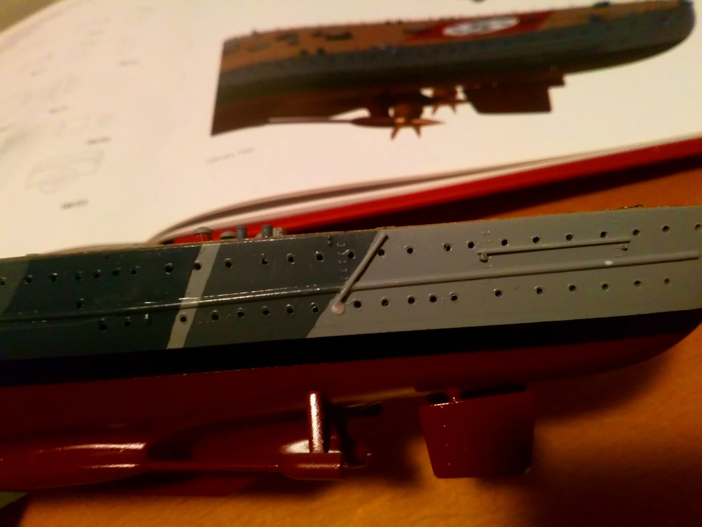

Jetzt noch ein paar Details am Rumpfheck, die ich wegen ihrer Exponiertheit bis hierher aufgeschoben habe, der klappbare Schraubenschutz und die kleine Ankerspiere, von der es am Bug noch eine größere gibt.
Der Schraubenschutz steht wegen der eigentlich im Bausatz nicht vorhandenen MES-Schleife unten von seinem Scharnier etwas ab. Ich habe die Lücke mit einem Klecks Kristal Klear verschlossen und diesen nach Aushärtung noch mit dem Skallpell beschnitten, fällt nicht mehr auf.
Die Knickstrebe am Schraubenschutz und das Stützseil an der Ankerspiere sind aus gezogenem Gussast.
Ringösen von einer Shipyard-Universalplatine für den Schraubenschutz..
..in 0,3mm-Bohrungen eingesetzt und Strippen durchgezogen, Schraubenschutz fertig. Nicht ganz, noch etwas Pinselei im Submillimeterbereich.

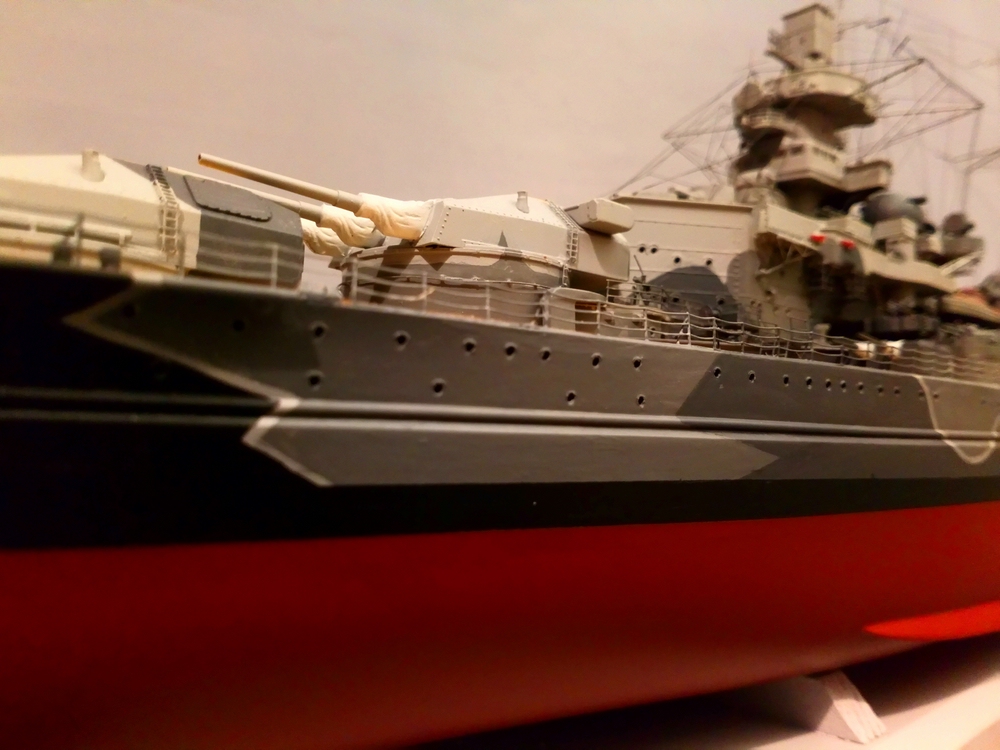

Als letzte größere Baustelle kommt jetzt noch die Außenreling, und ich schleiche schon wieder durch mein Bausatzlager und überlege, was als nächstes kommt...

Den Schraubenschutz würde ich persönlich aber nur als "Abstandsanzeiger" einordnen. Wenn Das Schiff mit seinen paar Kilo-Tonnen in Bewegung ist, dann knickt der weg wie ...

Ja, ich schreibe diesem Schraubenschutz auch eine eher symbolische Funktion zu, obwohl er an einer Kaimauer, wo das Schiff fest vertäut liegt sicher seine Funktion hat. Mehr aber auch nicht. Bei US-Schiffen waren die Dinger starr und ungleich massiver gebaut, trotzdem wurden sie öfter regelrecht zerquetscht, wie man auf diversen Bildern erkennen kann. Aber besser der als der Propeller...
Ist wie bei alten Autos vor der Windkanal-Plastik-Ära: Die Stossstange gilt technisch als Verschleißteil, verhindert aber schlimmeres.

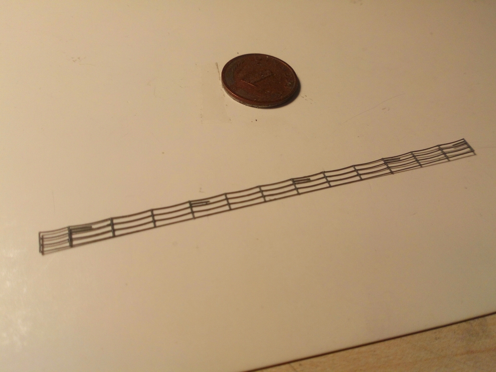

Letzte Großbaustelle Außenreling
So kommen die Stücke vom Flyhawkbogen. Ich habe sie vorher in den verschiedenen Grautönen der Rumpftarnung gepinselt. Ist ein alter Zank, ob die Reling eigentlich mitgetarnt war und wenn ja, ob sie das Muster der dahinterliegenden Aufbauten oder des darunterliegenden Rumpfes übernahm, ich neige zu letzterer Ansicht. Es lassen sich aber für jede Ansicht gute Gründe und (meist weniger gute) Fotos finden, möglicherweise war das auch gar nicht einheitlich geregelt.
Die freistehenden Stücke an jedem dritten Pfosten sollen so gebogen werden, dass sie die Reling nach innen stützen. Nettes Detail, nur leider falsch. In Querrichtung, also nach innen abgestützt war die Reling nur an ganz wenigen Stellen, weitaus öfter in Längsrichtung.
Habe die Stützen dann also so gebogen, hätte man besser gleich in einer Ebene geätzt. Überhaupt stimmt die genaue Position der meisten Pfosten nicht. Ist natürlich meckern auf hohem Niveau, aber ich weiß nunmal, dass Flyhawk das besser kann.
Für die erste Fixierung tauche ich die Relingunterkante auf etwa 1cm Länge vorsichtig in Sekundenkleber und setze sie in Position. Dabei dient die Kante des Holzdecks als Anschlag, wird damit gleichzeitig kaschiert. Win-win. Dann kommt mein berühmter Haarplikator zum Einsatz, ein Wimpern-, Brauen- oder Barthaar an eine Stecknadel geklebt. Vorteil davon ist, dass man mit dem weichen Haar einen Klebertropfen in den Winkel zwischen Reling und Deck ausstreichen kann. Wichtig ist, die Reling tatsächlich auf ganzer Länge zu verkleben, sonst kann es später passieren, dass sie z.B. durch Wärmedehnung Wellen schlägt. Alles schon erlebt..

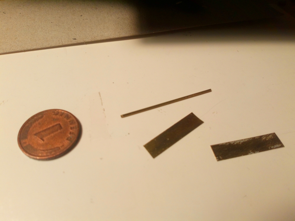

Ergänzung eines kleinen, aber funktionswichtigen Details:
Messingreste..
..um einen Draht gewickelt..
..ergeben die Torpedoladeschalen. Noch immer vereinfacht, aber immerhin vorhanden.

Erstmal vielen Dank für die ausführliche Beschreibung deiner Relingmontage :hand:
Ich dachte immer, du musst Stütze für Stütze ans Deck kleben, was mir fast unmöglich erschien, jetzt ist es mir klar, schmälert aber deine perfekte Umsetzung in keinster Weise :ok:

Mahlzeit Gustav!
Geätzte Reling mit Einzelstützen, also ohne durchgehende Fußleiste gibt es auch, habe ich z.B. bei Surcouf oder Haruna verbaut. Sehr viel fummeliger ist das gar nicht, nur ungleich empfindlicher. Oder aber komplett aus Einzelstützen mit Elastikfaden verspannt, wie ich es bei Tessarevich oder HMS Anchusa gemacht habe, das ist aber wirklich nur was für Masochisten..
Diese Bauform mit Fußleiste hat sich in den letzten Jahren allgemein durchgesetzt, ist mir auch die liebste.

Es ist vollbracht:
Was lange währt...
Eineinhalb Jahre Bauzeit ist für meine Verhältnisse schon ganz ausserordentlich lang. Einige Monate gehen sicher zu Lasten des Umzuges, aber auch der Bau selber hat sich gezogen. Einerseits natürlich, weil ich mit dem AOTS-Buch zum Schiff wirklich optimales Referenzmaterial hatte und deswegen viele Unstimmigkeiten beseitigen konnte, die mir sonst kaum aufgefallen wären, andererseits aber auch, weil der Bausatz selber einige gravierende Mängel hat, die ich so nicht erwartet habe. Zwar sind Fertigungsqualität und Passgenauigkeit, abgesehen vom Unterwasserschiff, durchgehend gut und viele Details wirklich schön gemacht, aber der gesamte Bauzustand stellt nicht etwa Zustand 1943 dar, sondern eine Mischung der Zustände von 1940 bis 1943. Etliches fehlt, z.B. MES-Schleife und kleine Rettungsflöße, anderes ist schlicht falsch wie die großen Rettungsflöße, die eher britischen ähneln. Die Rohrhosen aus Weichplastik sind eine nette Idee in miserabeler Ausführung, und die Bauanleitung ist, wie bei Dragon gewohnt, ein schlechter Scherz.
Alles in allem ein eigentlich schöner Bausatz mit vielen vermeidbaren Schwächen zu einem relativ hohen Preis. Zwei von fünf Sternen.
So, das musste mal gesagt werden...
Aber natürlich lasse ich mir davon den Spass nicht vermiesen, das nächste Projekt lauert schon, und es ist kein Dragon-Bausatz.
Bleibt mir gewogen!
