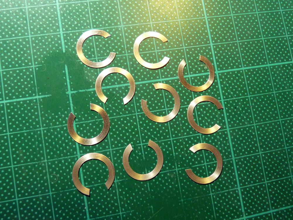

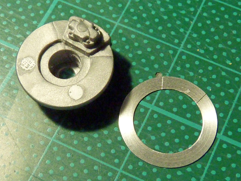

Die Bremsscheiben (Teil1)
Lange habe ich darüber nachgedacht, wie man die Bremsscheiben verbessern könnte. Die Bausatz-Variante ist recht dürftig gestaltet. Eine Lauffläche sucht man vergebens, aber dafür an dieser Stelle einige hässliche Auswurfmarken. Auch ist der Innendurchmesser der Scheibe auf der Innenseite größer als auf der Außenseite. Nachdem ich die Auswurfmarken verspachtelt und verschliffen hatte, dachte ich, die Teile einfach in Silber zu spritzen und nicht weiter zu bearbeiten. Aber wie der Zufall es wollte, sind mir in der Keller-Kramkiste einige Unterlegscheiben aus Stahl in die Hände gefallen. Diese hatten zufälliger Weise den gleichen Durchmesser wie die Bremsscheiben. Natürlich konnte man sie nicht von beiden Seiten auf die Bremsscheiben kleben, dazu waren sie mit 0,5 mm viel zu dick. Da hätte sich mit der Bausatz-Scheibe eine unmögliche Dicke von 2,5 mm ergeben. Mir ist dann die Idee gekommen, die U-Scheiben als Lehre zu benutzen. Wie immer, war das einfach gedacht, aber schlussendlich doch recht aufwendig in der Fertigung.
Meine Vorgehensweise habe ich wie immer dokumentiert. Lediglich den Ausschuss der ganzen Frickelei habe ich unter den Tisch fallen lassen. Es bleibt ein Geheimnis, was ich euch vorenthalte.
Die verspachtelten Auswurfmarken genau auf der Lauffläche der Bremsklötze.
Vor langer Zeit gab es mal PE-Teile, welche aber in ihrer Ausführung unnütz waren. Auch hier waren die Laufflächen unterschiedlich breit ausgeführt. Die restlichen Teile waren ebenfalls nicht der Hit.
Die Unterlegscheiben aus der Kramkiste. Leider waren es nur 6 Stück, gerne hätte ich ein paar mehr gehabt.
Die U-Scheibe habe ich mit Sekundenkleber auf ein Stück 0,1 mm Aluminiumblech geklebt.
Nachdem der Kleber gut durchgetrocknet war, habe ich den Überschuss des Alu-Bleches bis kurz zum Rand mit einer Schere abgeschnitten.
Anschließend wurde mittig ein Loch gebohrt.
Dann habe ich die Ränder mit dem Dremel und einem feinen Schleifgummi bis an die Unterlegscheibe abgeschliffen. Dies ging recht einfach, da das Alu, im Gegensatz zum Stahl, recht weich ist und sich gut abtragen ließ.
Auf diese Weise habe ich für den ersten Durchgang alle 6 Scheiben hergestellt.

Die Bremsscheiben (Teil2)
Problem war, die Scheibe halbwegs zentrisch in das Mandrell zu spannen.
Die verwertbare Alu-Fläche kam dabei nach außen ...
… und wurde mit einem groben Schmirgel bei kleiner Drehzahl abgezogen.
Die Innenseite habe ich mit der Fräse herausgeschnitten und anschließend mit dem Schleifgummi bis an die Unterlegscheibe heran geglättet.
Nachdem die ganze Konstruktion für 30 Min. in Aceton gelegen hatte, konnte man die verklebten Scheiben lösen.
Das Ergebnis ist zufriedenstellend, …
… hauchdünn und sehr labil.

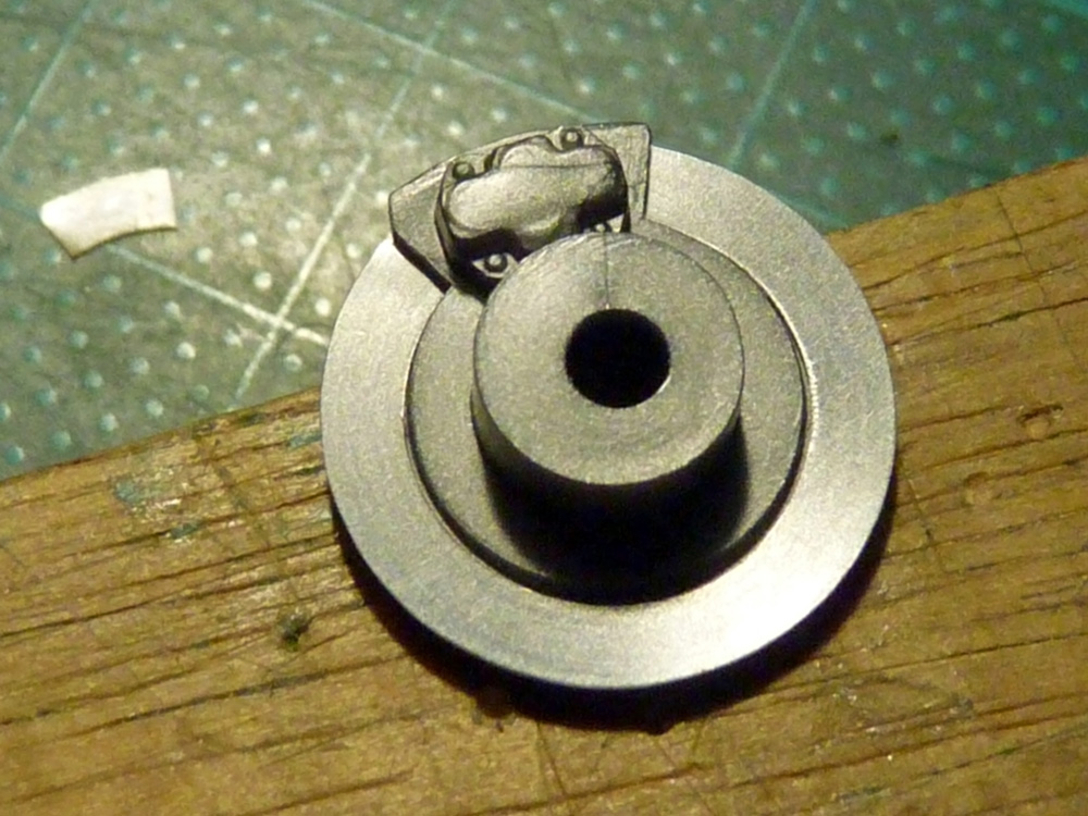

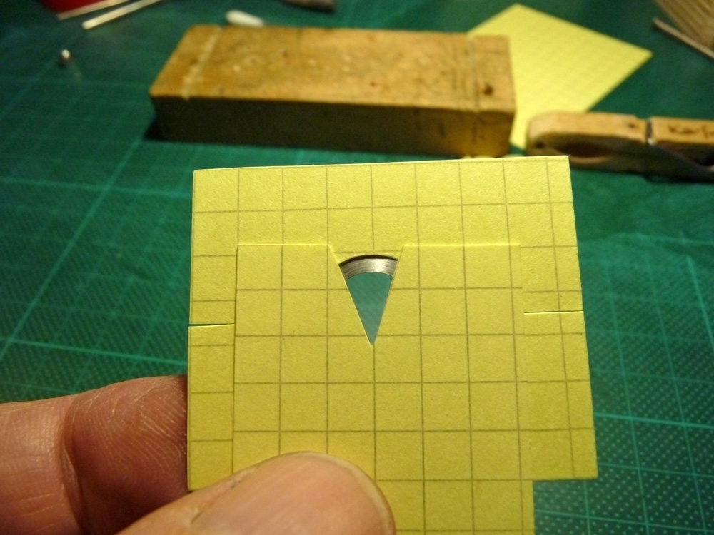

Heute habe ich aber erstmal den Bremssattel-Ausschnitt an den Laufflächen fertig gestellt. Um nicht wahllos an der Lauffläche herum zu schnippeln, habe ich mir für die genaue Passung eine Lehre zum Schneiden gebaut.
Zwei Pappstücke habe ich beidseitig an den Bremssattel angelegt und miteinander verklebt.
Der Ausschnitt wurde nun auf ein neues Stück Pappe übertragen.
Der kreisrunde Ausschnitt fixiert die Lauffläche.
Auf der Rückseite kann der Ausschnitt für die Bremszange angezeichnet werden.
Sinnvollerweise legt man den Ausschnitt über evtl. Fehlstellen.
Fertig ausgeschnitten und an dem Bremssattel angelegt.
Gleiches gilt für die Rückseite. Beide Seiten haben jetzt eine identische Bremslauffläche.
Acht Bremslaufflächen, plus einer Reserve für den späteren Zusammenbau.

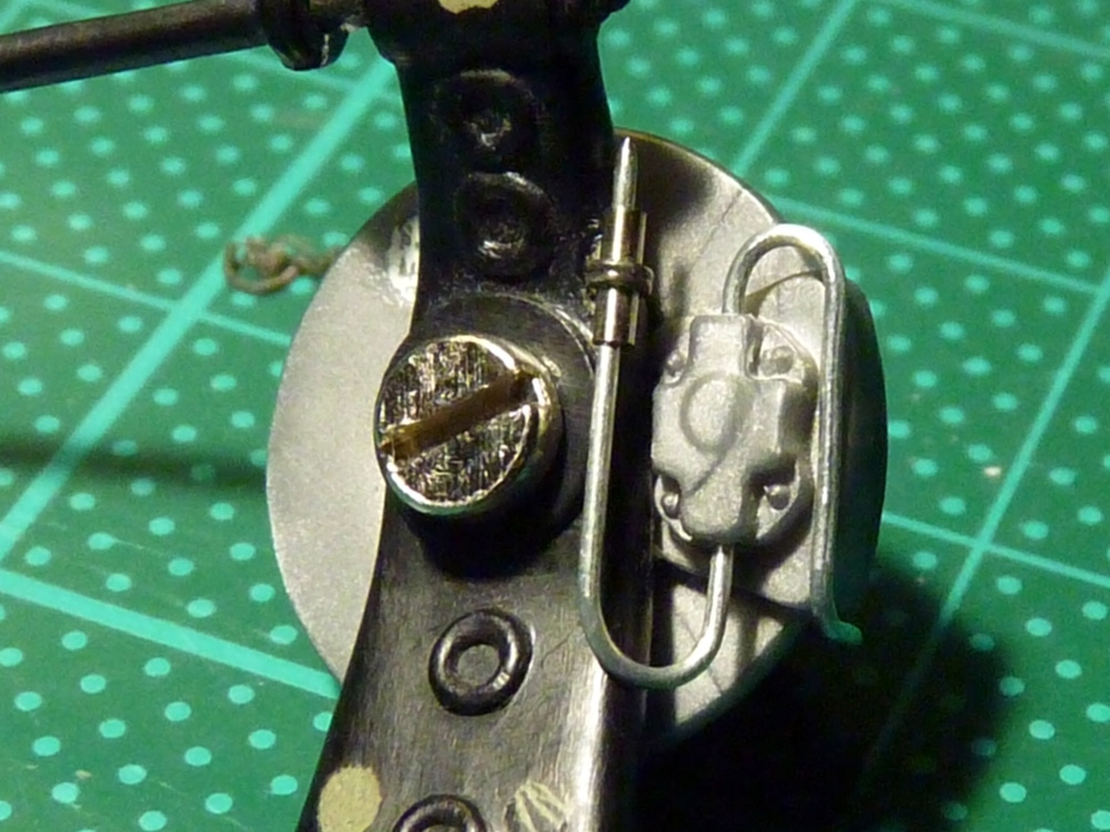

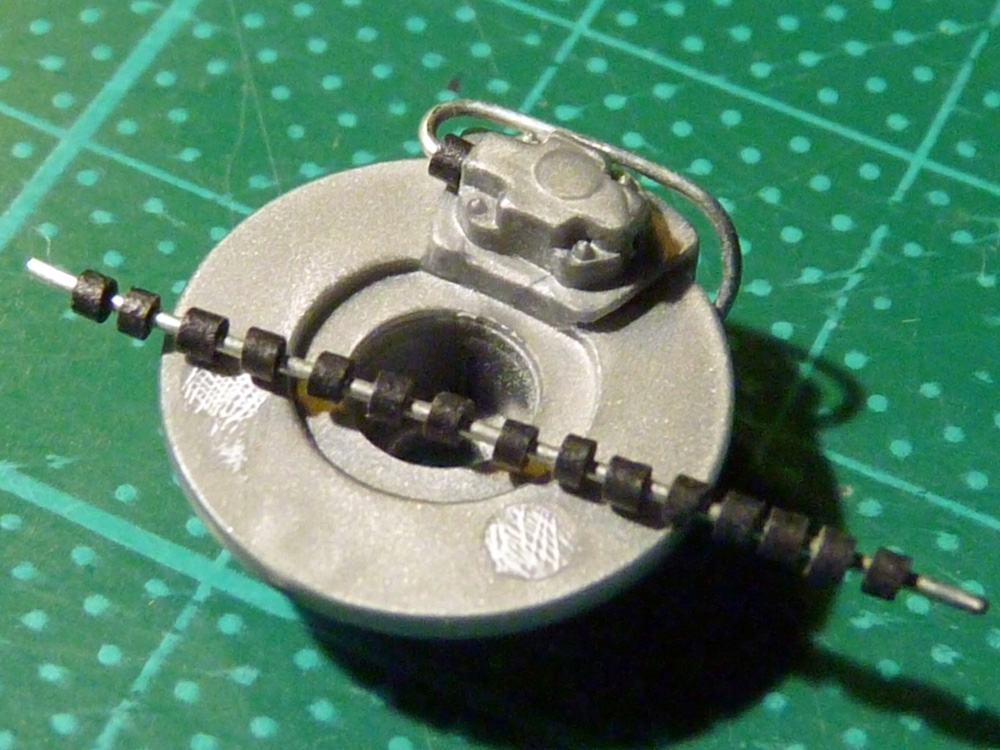

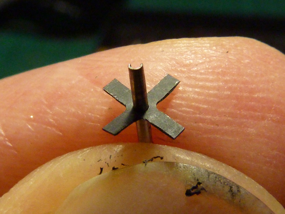

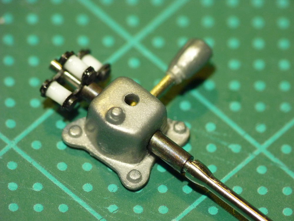

Die Bremsleitungen
Was der weiche Bindedraht doch hart sein kann. Die richtigen Radien an der richtigen Stelle zu biegen, brauchte es eine Menge Geduld.
Der Anschluss zwischen Bremszange und Bremsschlauch. Die M2-Schraune dient lediglich für den temporären Zusammenhalt der beiden Bausatzteile.
Zwei Paar spiegelverkehrte Bremsleitungen verbinden die beiden Bremssattel.
Zurechtgeschnittene Kupferdrahtisolierungen simulieren die Schraubverbindungen. Wenn man die krummen Hunde aussortiert, bleiben ein paar schöne Exemplare übrig.
Das T-Stück hatte bereits hergestellt und nun mit den Rahmen verklebt.
Bis auf den rechten Anschluss bin ich ganz zufrieden mit der Biegerei.
Damit die Pseudo-Verschraubung auch den nötigen Platz hat, habe ich die S-Biegung noch mal neu gemacht.
Wie immer, werden die Teile für den späteren Zusammenbau sicher gelagert.

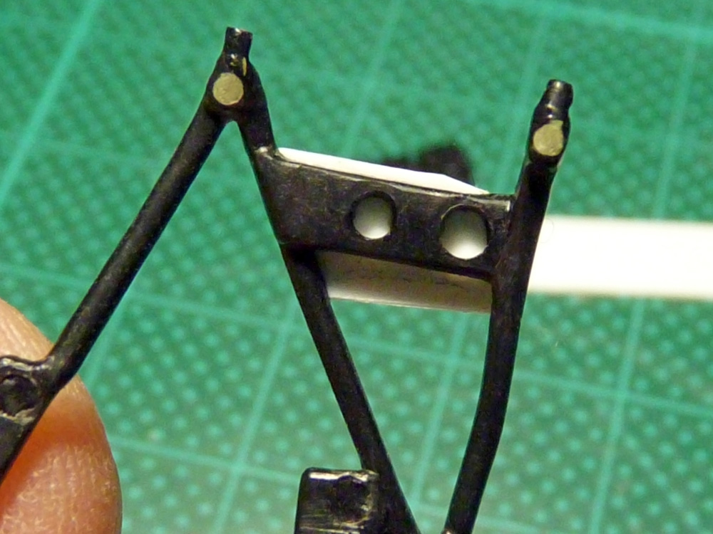

Elektrische Ausstattung (Teil 1)
Die Elektrik ist kaum sichtbar hinter den Zündspulen und den Verstrebungen versteckt. Meine Internet-Recherche war deshalb auch weniger ergiebig. Nur ein roter Kühlkörper und einige Kabel schimmerten zwischen den Motorstreben hervor. Den Kühlkörper habe ich nachgebaut, der Rest entspricht einer freien Interpretation der bunten Kabellage. Wie immer habe ich euch den Um- und Anbau mit ein paar Fotos dokumentiert.

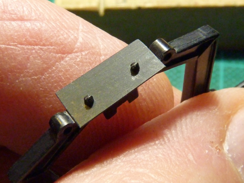

Als Erstes habe ich die Strebe für die Zündpulen etwas nach Außen versetzt.
Dazu habe ich einen 0,5 mm Plastikrest auf die schwarze Strebe geklebt.
Dann die schwarze Strebe etwas zurückgeschliffen.

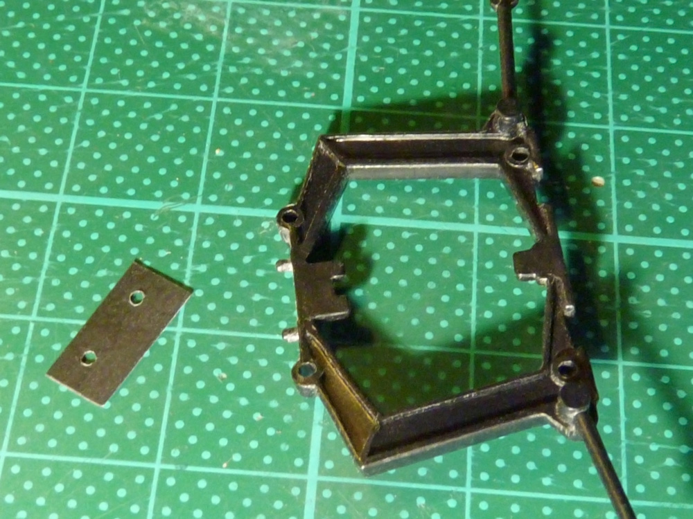

Nun liegen die Zündspulen eben auf der Strebe und können mit einem Schutzblech versehen werden, so wie es am Originalauto auch der Fall ist.
Das Schutzblech habe ich aus 0,1 mm Alublech geschnitten und zurechtgebogen.
Später wird das Schutzblech in Wagenfarbe lackiert werden.

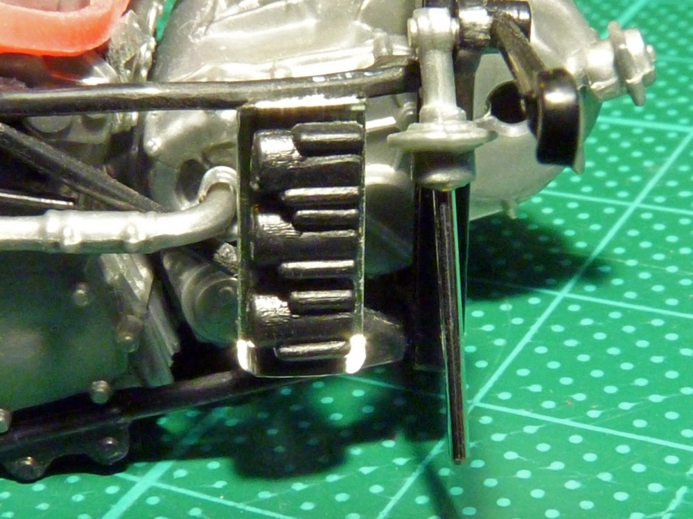

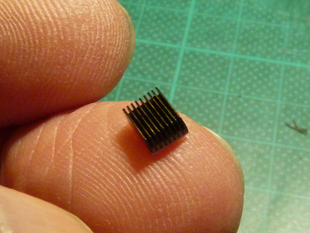

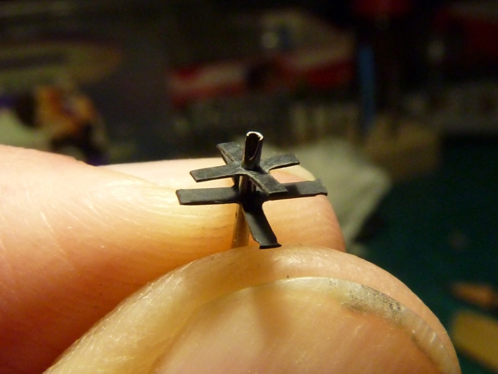

Dann habe ich angefangen, den Kühlkörper auf der gegenüberliegenden Seite zu fertigen. Dazu habe ich zwei ca. 10 cm lange Kunststoffstreifen aufeinander geklebt.
Der Streifen wurde in etwa gleich große Stücke geschnitten
133
Donnerstag, 16. September 2021, 22:04
Elektrische Ausstattung (Teil 2)
Die Stücke wiederum habe ich zu einem Paket zusammengeklebt.
Zwischen den Arbeitsschritten ließ ich den Kleber gut aushärten. Erst danach habe ich mit der weiteren Bearbeitung begonnen. Das Paket habe ich von allen Seiten soweit zurückgeschliffen, bis der kleine Kühlkörper übrig blieb.
Auch wenn man später nicht allzu viel davon sehen wird, ist er doch ein netter Gimmick.

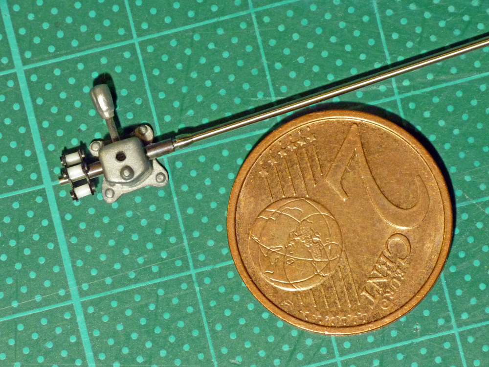

Weiter ging es mit diesem Teil, von dem ich nicht weiß, was es sein könnte. Gefunden habe ich es auf einigen schemenhaften Originalbildern. Vielleicht waren es Relais, oder Widerstände. Jedenfalls sind sie auch der Elektronik zuzuordnen und kommen neben den Kühlkörper hinter den Zündspulen.
Hier mal eine Passprobe. Wie man sieht, läuft die Wasserleitung gerade so eben an dem neuen Schutzblech vorbei.

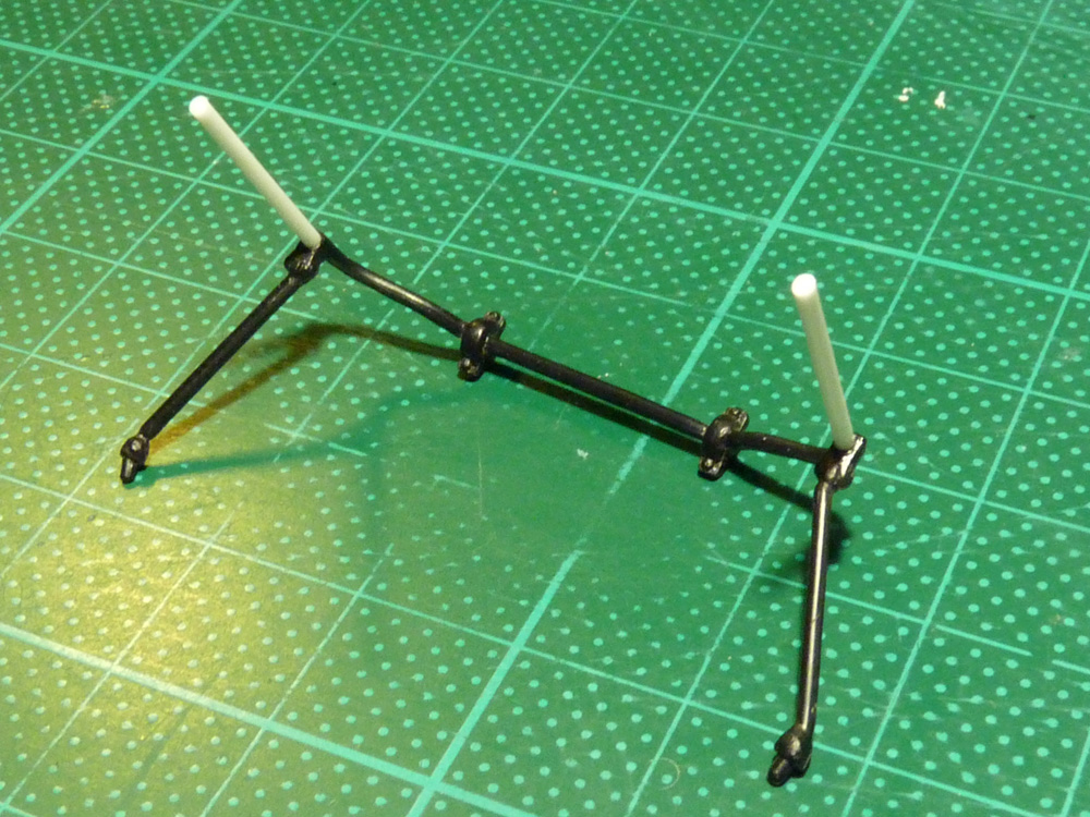

Wie schon angedroht, kommt jetzt eine kleine Strebenerweiterung zwischen Motor und Achsträger. Die Strebe liegt unter den sechs Rohren der Abgasanlage und ist kaum, aber trotzdem sichtbar. Gebaut habe ich sie aus Evergreen Profilleisten und den 0,2 mm dicken Plastik-Deckel eines Coffee-to-go – Bechers.
Ein Teil des recycelten und sehr ergiebigen Coffee-to-go – Bechers.
Die fertige Strebe in Überlänge.
Die Strebe kann ich erst ganz zum Schluss kürzen und einkleben.
Im Augenblick wird die ganze Konstruktion nur mit den Gummibändern zusammengehalten. Endgültig werden die Teile erst nach dem Lackieren zusammengeklebt.

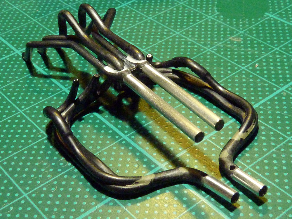

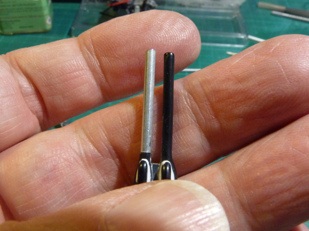

An dem Auspuff habe ich die Endrohre neu gemacht. Dazu habe ich 2mm Aluröhrchen verwendet.
Der Austausch war gar nicht so schwierig, als wie ich anfangs gedacht hatte.
Zur Ergänzung kam erstmal nur ein Aluröhrchen welches ich gut nach dem verbliebenen Bausatzteil ausrichten konnte.
Um für die Justage genügend Zeit zu haben, verwendete ich einen 2K-Kleber mit etwas längerer Aushärtezeit.
Auch wenn ich das Kunststoffrohr aufgebohrt hätte, sieht das Alurohr dagegen um einiges realistischer als.

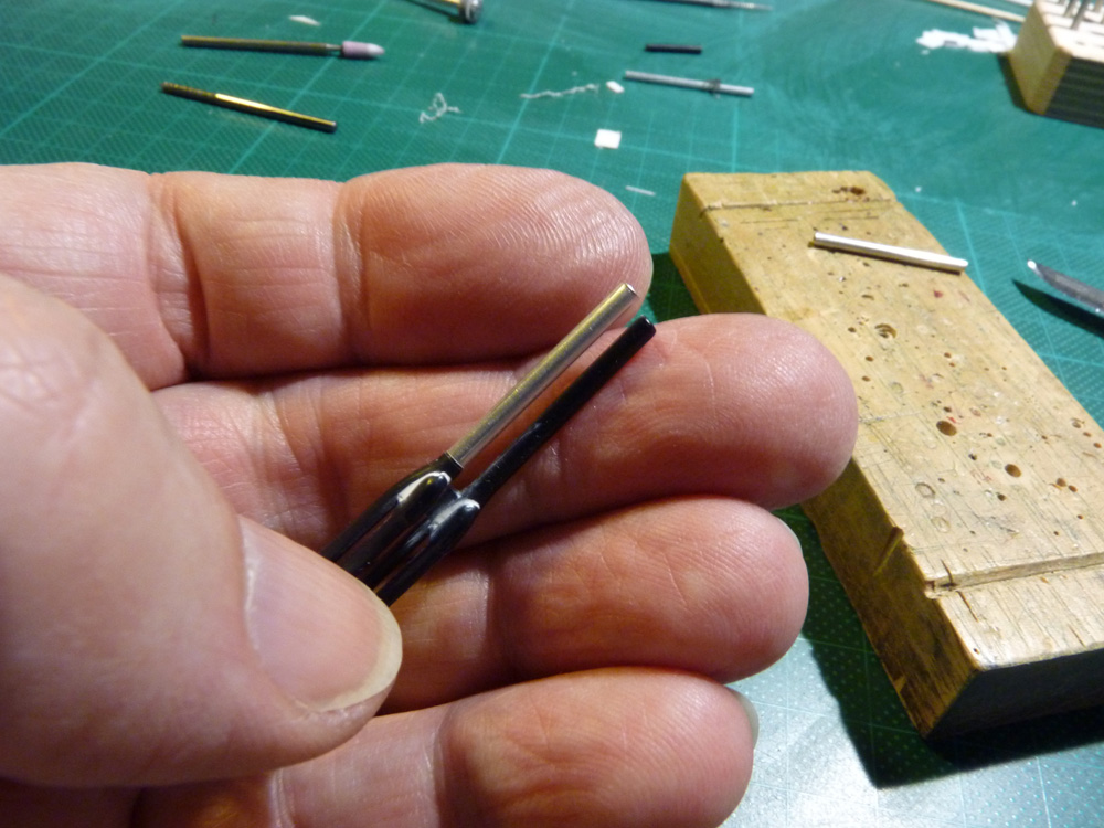

Ebenso habe ich die unter dem Motor verlaufenden Endrohre ersetzt.
Die Ansatzstellen wurden mit Tamiya-Putty verspachtelt und geschliffen.
Die einbaufertige Abgasanlage.

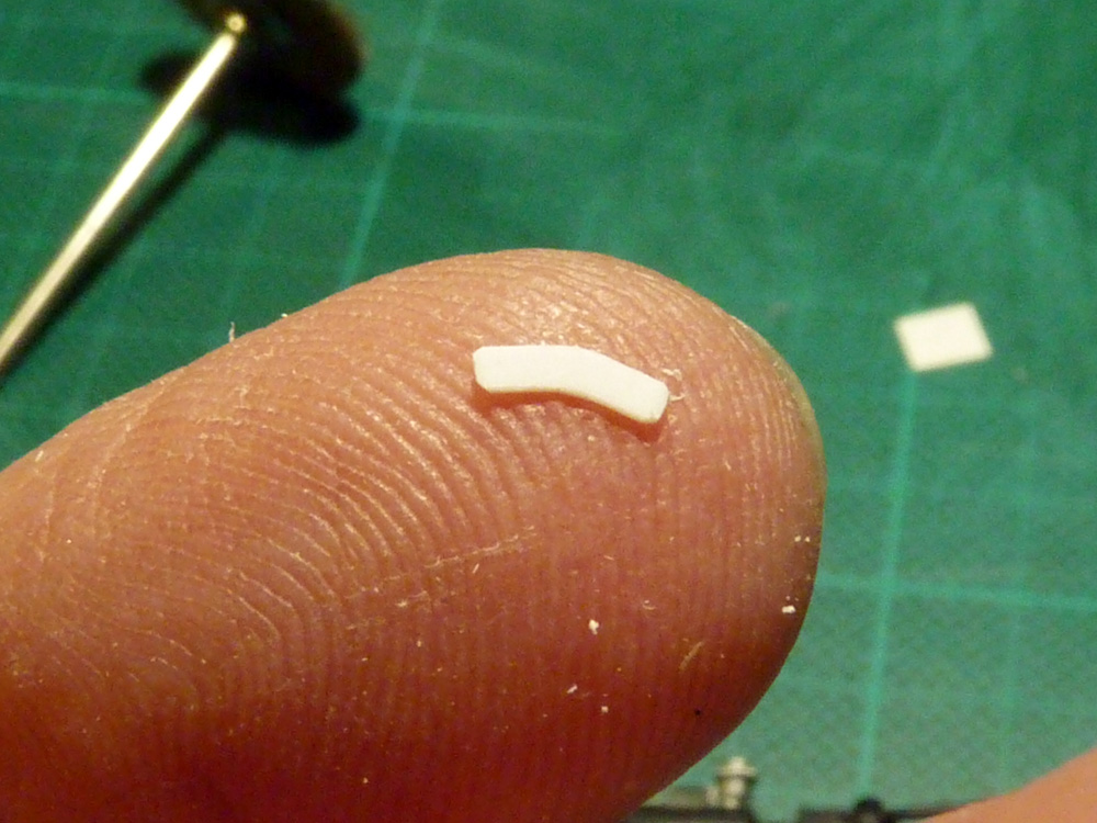

Das Rückblech hat ein paar ominöse Leitungen, die vermutlich eine Tamiya Erfindung sind und mit dem Original nichts gemein haben. Jedenfalls habe ich sie auf keiner meiner Bilderrecherche ausmachen können, weshalb ich sie weggeschliffen habe.

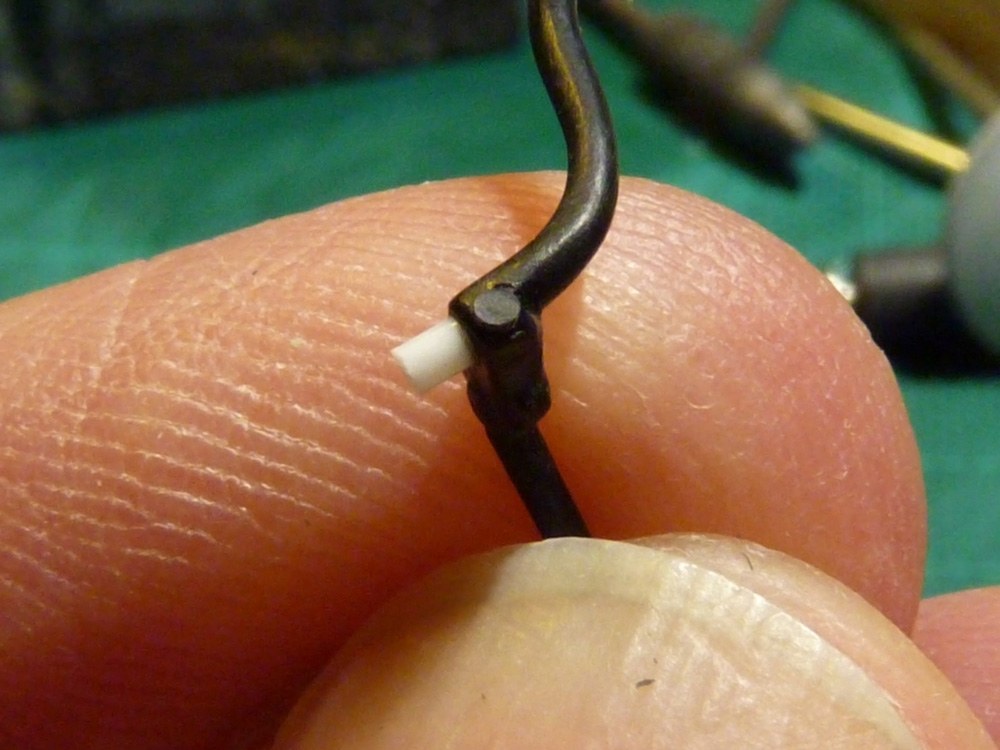

Die Querstrebe an dem Überrollbügel muss in irgendeiner Form auch eine Leitung sein. Denn in der Mitte ist ein Anschluss für eine Leitung, welche zur Front zum Gummitank führt. Über die genaue Funktion kann man nur mutmaßen. Vielleicht war es eine Tankbelüftung oder ähnliches. Jedenfalls habe ich die Strebe mit einem Anschlussnippel versehen, um daran den Schlauch anzubringen. Dazu musste ich auch das Alublech an entsprechender Stelle etwas ausschleifen, das ist auch auf den Reverenzbildern so zu sehen. Unterhalb des Bleches habe ich zudem den Kunststoff etwas ausgedünnt. Im Original waren hier, zwischen Blech und Rückwand, Leitungen und Kabel durchgeführt, welche weiter unter dem Sitz verlegt waren.
Die Leitung war möglicherweise aus Silikon, oder damit ummantelt, was ich aus der weißen Farbgebung schließe. Bei einigen Fahrzeugen war diese Leitung auch im Motorraum an der Einspritzpumpe zu finden. Ebenfalls kann ich mir aus dem gebogenen Rohr an der Rückwand keinen Reim machen. Da an der rechten Seite ein Fühler angebracht war, habe ich die Vermutung, dass es sich vielleicht um eine Wasserleitung handeln könnte.
Die Zündspulen sind vollkommen falsch angeordnet. Hier werde ich später noch einiges umbauen müssen, da ansonsten der Gaszug nicht passen wird. Aber dazu mache ich mir erst später Gedanken
Für den Fühler hat das Rohr eine 0,4 mm Bohrung bekommen. Später werde ich dazu etwas aus Kupfer basteln.
Die Querstrebe habe ich etwas mit Evergreen verlängert.
Die Klemme für die Verbindungsstangen war ein wenig auf die Querstrebe geschoben und mit einer Inbusschraube festgezogen.
Die Inbusschraube habe ich mit meinen ausgestanzten Knöpfen nachgebildet.

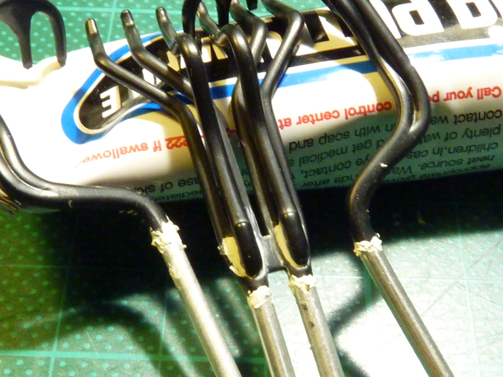

Weiter geht es mit der Befestigung der unteren Abgasanlage. Die Rohre der vorderen Zylinderreihe enden unterhalb des Motors. Dort sind sie mit einer U-Schelle am Rahmenträger befestigt. Entsprechend dem Vorbild, habe ich die Befestigung nachgebildet.

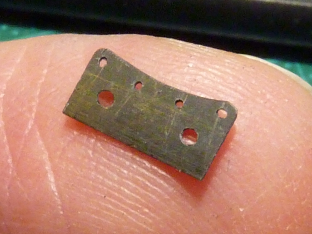

Als erstes habe ich das Blech für die U-Schellen hergestellt. Dies wird unterhalb des Trägers befestigt.
An den beiden Zapfen werden auch die beiden Auspuffrohre befestigen. Da das Befestigungsblech nur 0,2 mm dick ist wird es kaum merklich auftragen, so dass die Rohre trotzdem noch verklebt werden können.
Die Endrohre sind nur lose aufgesteckt. Mit einem Bleistift kann man jetzt die Position der Bohrungen für die U-Stücke bestimmen.
Die U-Stücke habe ich wieder mit dem schon erwähnten 0,4 mm Bindedraht angefertigt. Mit einer Flachzange habe ich den Draht um eine 2 mm Messingstange gezogen und anschließend auf die entsprechende Länge abgeschnitten.
Das Blech aus Plastik mit den Befestigungsbohrungen.
Da später alles in seidenmattschwarz lackiert wird, habe ich das Blech schon endgültig mit dem Rahmen verklebt.
Die Befestigung der Auspuffanlage mit dem U-Bügel.
Ein Stück Kabelisolierung soll die Befestigungsmuttern symbolisieren.
Die beiden U-Stücke waren jetzt die letzten Biegeteile aus dem Weichdraht. Wie die anderen Teile, werden sie für den späteren Zusammenbau, in dieser kleinen Kiste aufbewahrt und gut gehütet.

Die Gangschaltung (Teil 1)
Wie in der damaligen Zeit üblich, war der Wagen mit einer Fünfgang-Schaltung ausgestattet. Der Schaltkasten verfügte über keine Kulissenschaltung, weshalb man davon ausgehen kann, dass die Führung der einzelnen Gänge im Getriebekasten vonstatten ging. Vor dem Schaltkasten befand sich ein Schaltdämpfer, welcher teleskopartig mit der Schaltstange verbunden war. Der Dämpfer bestand lediglich aus drei oder vier Gummiblöcken, welche um die Schaltstange angeordnet waren. Die Bausatzvariante ist auch hier eine sehr dürftige Widergabe des Originals und lädt zu einigen Verbesserungen ein.
Für die Erneuerung der Schaltstange habe ich mir einige Injektionsnadeln in verschiedenen Größen ab 0,8 mm ausgesucht.
Während sich der Schaltknüppel und die Schaltstange am Schalkasten einfach entfernen ließen, war das Anfertigen der rechteckigen Öffnung etwas fummeliger.
Zwei ineinander geschobenen Hülsen einer Injektionsnadel.
Der konische Ansatz besteht ebenfalls aus einem abgeschnittenen Stück einer Injektionsnadel. Den Konus habe ich am Dremel hergestellt und über die Schaltstange geschoben und verklebt.
Die längere Überwurfhülse ist mit dem Feuerzeug etwas gebläut.
Den Schaltknauf habe ich aufgebohrt und mit eiern 0,8 mm polierten Edelstahlstange versehen.

Die Gangschaltung (Teil 2)
Die Überwurfhülse habe ich mit einer Querbohrung versehen, in der jetzt die Schaltstange steckt.
Dann ging es an die Fertigung des Schaltdämpfers. Dazu habe ich 0,18 mm dicken Kunststoff mit 0,4 mm Bohrungen versehen. Um die Bohrungen in gleichmäßigen Abständen zu setzen, habe ich wie bei der Herstellung der Leitungsklemmen wieder das Gitternetz als Bohrschablone benutzt.
Mit einem scharfen Skalpell entlang der Bohrungen Verbindungen geschnitten, so dass sich ein Kreuz ergibt.
Dann die mittlere Bohrung auf 0,8 mm erweitert und das Kreuz aus der Platte geschnitten.
Für den Dämpfer braucht es zwei dieser Kreuze.
Der fertige Schaltdämpfer. Die weißen Evergreenteile sollen die eingeschraubten Gummidämpfer darstellen.
Hier mal die angefertigten Einzelteile. Der Dämpfer hat noch ein paar symbolisierte Schraubenköpfe bekommen.
So sieht das Ganze zusammengebaut aus.
Die Schaltstange hat eine Überlänge und wird später beim Zusammenbau noch gekürzt.
Bis demnächst
