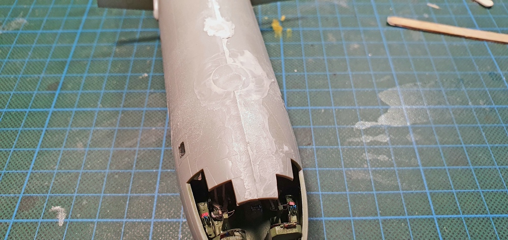

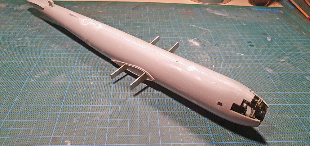

Nun aber wieder zum Thema, gestern, war unter anderem, ein Spachteltag, nein nicht weil ich hunger hatte :grins: , sondern ich habe die Klebenaht komplett verspachtelt, einschließlich der runden Abdeckungen und das war eine ganz pragmatische Entscheidung, denn lieber keine runden Abdeckungen sehen, als wenn mir hier, durch irgend ein Löchlein oder eine Ritze, Farbe nach innen kommt und mir dann die wenigen Glasteile von Innen versaut. :bang: :motz: :grins:
Wenn das richtig trocken ist, kann es in den nächsten Tagen verschliffen werden. Dann war das nächste große Teil an der Reihe, um zusammen gebaut zu werden, das Seitenleitwerk und wie immer, erst mal die Teile abmachen und versäubern.

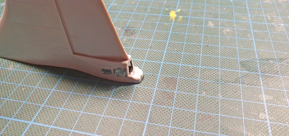

Hier muss aber vor dem Zusammenbau, noch der obere Bereich des Heckschützen, lackiert und die Fenster eingebaut werden.

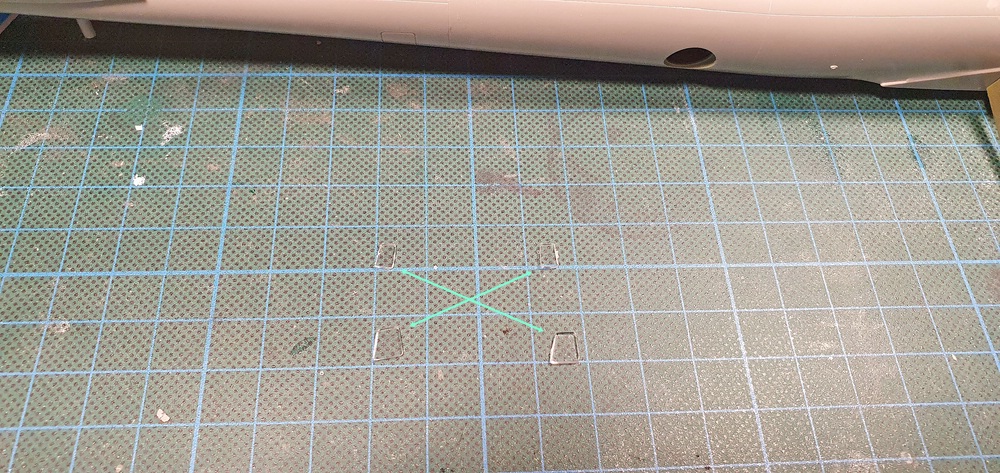

Die Fenster wurden wieder mit Schmucksteinkleber eingebaut und damit auch hier alles dicht ist, wurde zusätzlich noch die Fugen, von innen, mit Schmucksteinkleber verschlossen.
Von außen wird man davon später, so gut wie nichts mehr sehen, da der Kleber ja Glasklar abtrocknet. :grins:

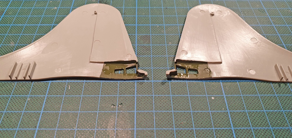

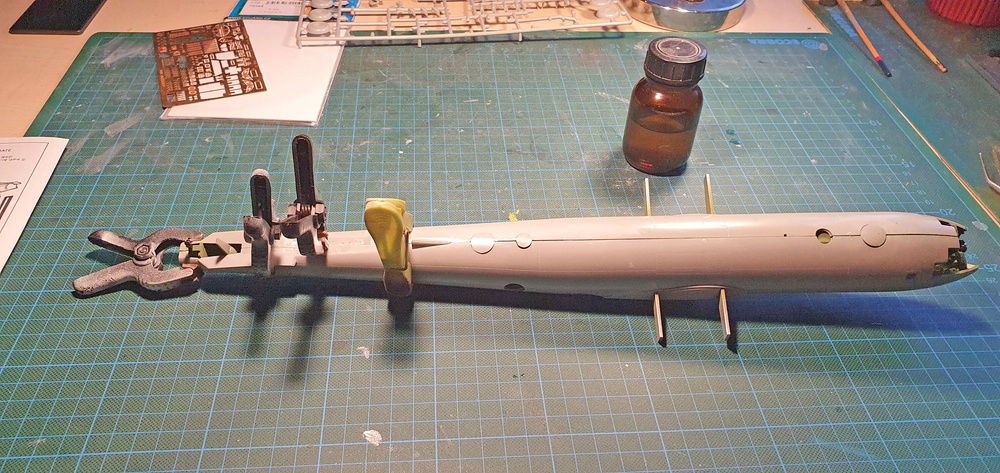

Als nächstes wurden das Seitenleitwerk zusammen geklebt, zuerst aber nur an den Klebepunkten, die es innen gibt.
Dann kam ein Streifen Kreppband und zwei Klammern dazu und dann wurde die Außenkante, von innen, mit Ethylacetat verklebt.

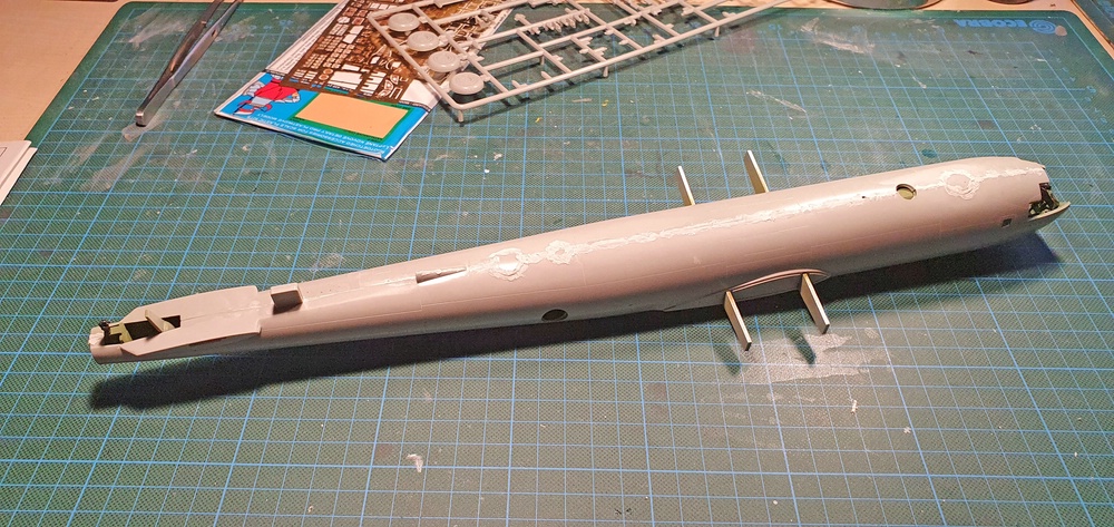

Nun wollte ich gestern eigentlich Feierabend machen, aber es hat mich dann doch gejuckt, das Seitenleitwerk, auch mal auf den Rumpf zusetzen. :grins:
Also gesagt getan, erst mal von rechts...
… und dann noch von links.

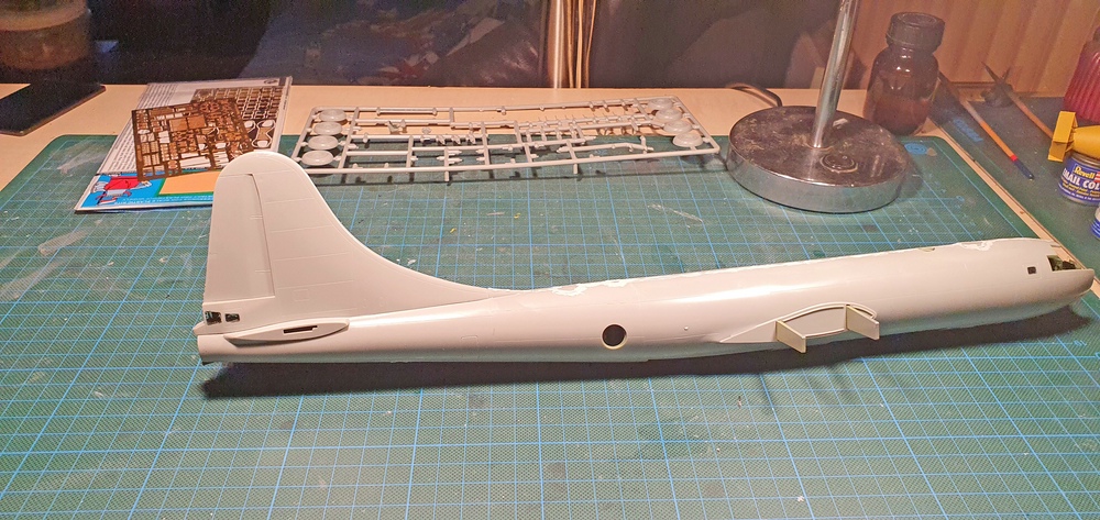

Ja so langsam kann man erkennen, das aus der Zigarre, ein Flugzeug werden soll, zumindest im Modell. :pfeif:
Bevor ich aber nun das Leitwerk verklebe, wird erst noch der Rumpf verschliffen. Also noch heißt es sich in Geduld zu üben, auch für mich. :lol:

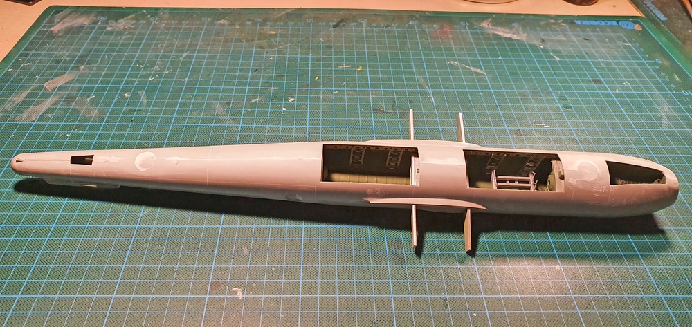

Erst mal danke euch beiden, für die positiven Rückmeldungen, aber ganz geschlossen ist der Bauch ja nicht :grins: zumindest die Bombenklappen bleiben offen.
Hier mal ein Trostbild. :abhau:
Wie schon gesagt, vorläufig schnippele ich nicht an den Rümpfen rum, auch noch nicht bei den beiden, die auf den „Güterwagen“ folgen, da muss vorher viel mehr geplant werden.
Denn wie man gleich mal wieder sieht, gibt es immer wieder auch Änderungen, die man zwar nicht wirklich Planen kann, aber auf so was sollte man vorbereitet sein. :grins:

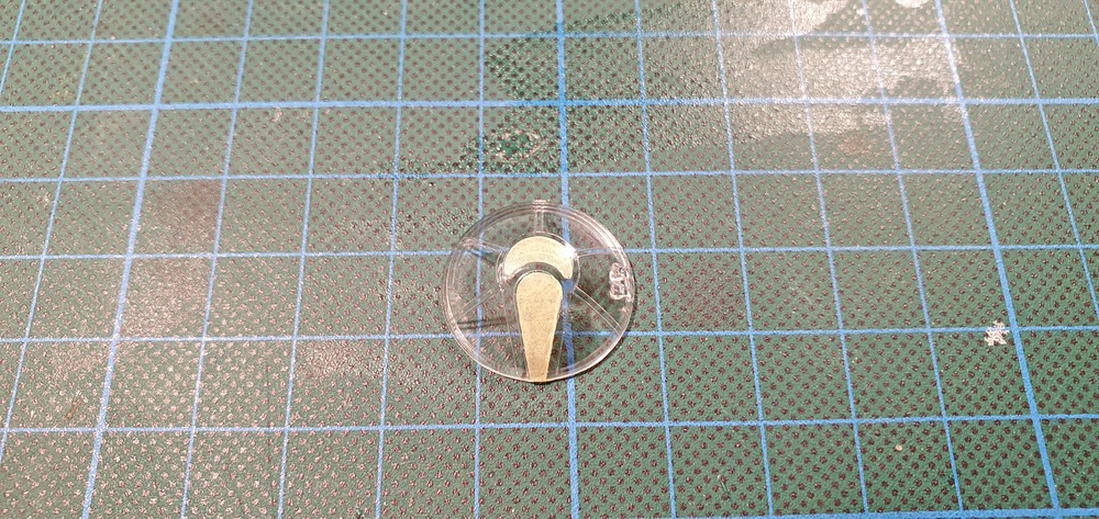

So um was geht es jetzt eigentlich? Na ganz einfach, um die Glaskuppel, oben auf dem Rumpf, hinter dem Cockpit, denn die gibt es bei vielen Maschinen gar nicht mehr! :bang:
Hier im Bauplan ist es das Teil I151.
Nun doch etwas stutzig geworden habe ich mir die 77 (Boxcar) noch mal genauer angeschaut, Bilder habe ich ja davon und siehe da auch sie hat diese Glaskuppel nicht mehr, also nichts mit klettern für den Navigator. :heul: :grins: Der Rumpf oben ist einfach flach.
Was nun? Den Fehler ignorieren, oder beheben? Gut habe ich mir gesagt, da alle Bilder von der „Boxcar“ die Kuppel nicht zeigen, wirst du ihn wohl oder übel, beheben müssen. :motz:
Also erst mal das Loch vermessen, das hat einen Durchmesser von 8mm, so ein Mist auch, mein Kreisschneider kann nur bis 10mm runter :bang: , auch irgendeinen Ersatz habe ich dafür nicht da.
Also erst mal Kaffee kochen und dabei dann darüber nachdenken, im Fußball heißt es ja immer „das runde muss ins eckige“ Ok hier muss aber mal das Eckige ins Runde, aber wie? :lol:
Ganz einfach, indem man sich ein 8x8mm Quadrat zuschneidet und die Ecken abzwickt.
Das wurde nun eingeklebt...
… hat aber von der Höhe gesehen, noch nicht ganz gereicht, also noch ein zweites zuschneiden und einkleben.
Bevor ich das nun, noch verspachteln konnte, muss der Kleber richtig trocken sein, also erst mal am Seitenleitwerk weiter machen, da hatte ich kurz davor eine Klebenaht gespachtelt.
Aber das war auch noch nicht richtig fest, so habe ich dann erst mal die 4 Ätzteile am Leitwerk angebracht, sie Stellen die Scharniere für die große Klappe dar. :grins:
Dann habe ich erst noch den Müll raus gebracht, weil heute geleert wird und dann konnte ich das Loch, oben rum großzügig verspachteln.
So werde ich dann, das 3. Advent Wochenende, ganz in den Dienst des Schleifens stellen, wie ihr ja wisst, ist es nicht gerade meine lieblings Tätigkeit :bang: , aber es muss ja nun mal gemacht werden. :heul: :grins:

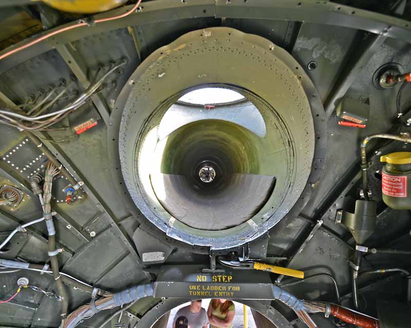

Ich habe aber noch zu deinem "Navigators Astrodome" (Bauteil I151) etwas beizutragen. Im Fundus meiner kleinen Sammlung am Rechner habe ich das Bild gefunden. Schau mal was man da vor dem "Radio Compass Loop" sieht...
Quelle: Boeing B-29 Superfortress, Silverplate "Bockscar". [photograph] | National Air and Space Museum
Das andere Bild zeigte die Boxscar in der "Wüste" und da schien eine Platte auf der Öffnung zu liegen. ->Bilde musste leider entfernt werden!
Dann habe ich mal in den ganzen Veröffentlichungen zur B-29 geschaut und da hat fast jede B-29 diese Kuppel. Die ersten Baureihen noch nicht, aber die späteren haben fast alle diesen "Astrodome"... sogar die, die 1953 noch über Korea eingesetzt wurden oder Chuck Yeager (R.i.P) mit seiner Bell X-1 "abgeworfen" haben. Das Thema zu diesem Flugzeug ist echt interessant. Leider habe ich noch keine deutschsprachige Literatur gefunden, außer die Flugzeug Classic.
133
Freitag, 11. Dezember 2020, 21:21
Diese Kuppel hieß auch "Blister", aber die Verwendung erschließt sich mir nicht, denn diese kleine Kuppel ist direkt über dem Tunnel. auf deinen Fotos, Bernd, kann man das ja sehr gut sehen, dass da der Tunnel im weg ist und man da nicht raus guggn könnte. Komische Sache. Ich such weiter, dass will ich jetzt wissen. Aber nicht mehr heute.

Hallo ich noch mal. ich hab die Lösung gefunden und zwar in der "FIFI". Vom "Communication Tunnel" geht ein Abzweig in den s.g. "Astrodome"
Hier das Foto.
Quelle: B-29 Superfortress… « Robert Taylor Photos (wordpress.com)

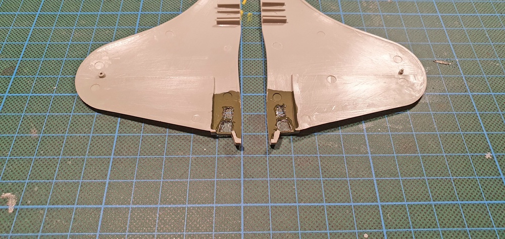

Hier habe ich zuerst nur die inneren Klebepunkte mit Kleber versehen, dann zusammen gebaut und dann die Ränder geklebt und dann geklammert.
Die Höhenleitwerke, sitzen aber sehr locker in den Aufnahmen, so das ich sie für die folgenden Fotos, mit je einem Streifen Tape gesichert habe.
Nun auch noch das Seitenleitwerk, mit angesteckt.

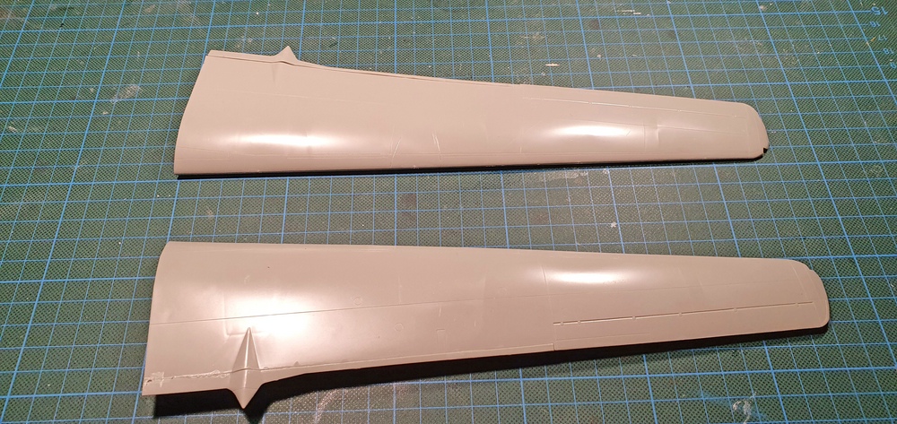

Die Tragflächen bestehen aus vier Teilen, ohne Motorgondeln und Fahrwerk, wobei sich das letzte und schmalste Teil, als etwas triggi erwiesen hat.
Es ist das erste Teil, im Bausatz, welches etwas Verzug hatte und nur mit Klammerhilfe an Ort und Stelle gehalten werden konnte
Das Teil für die andere Seite ist zwar grade, passte aber dennoch nicht genau an seinen Platz.
Aber das ist nicht wirklich schlimm, hier verläuft später eine Trennlinie, wo zwei Alutöne zusammen kommen werden.

Wenn es ums schleifen geht drücke ich mich oft so lange drum herum, bis es wirklich nicht mehr anders geht. ;( :rolleyes:
Allerdings ist das was jetzt gleich kommt kein Witz und auch keine Drückebergerei, sondern wirklich so passiert, aber nix wirklich schlimmes. :cracy:
Aber mal von Anfang an, gestern habe ich erst mal wieder, den Vogel zerlegt, schade das es kein Gänsevogel war :sabber: :lol: und hab die Tragflächen- und Leitwerksteile, sicher in einem Kasten verstaut.
Dann habe ich, trocken mit 240iger Papier angefangen, mit der Schleiferei. :roll:
Nun mit 600ter nass weiter, allerdings diesmal in kürzeren Sektionen, das bringt etwas mehr Abwechslung rein und die Finger sind nicht nur durchgehend nass.
Als ich dann so ganz gemütlich vor mich hin geschliffen habe, ging mir mein Schleifstäbchen aus und ich wollte mir ein neues nehmen.
Nur ging das nicht, da ich Dösskopp, vergessen hatte, mir neue fertig zu machen. :bang: d.h. ich musste dann gestern bei diesem Stand hier abbrechen und erst mal neue machen.
Somit wird es auch heute noch mit dem Schleifen weiter gehen, aber ich muss demnächst mal bei den laufenden Kaffeeverkäufern vorbei gucken (coffee to go) :grins: , da ich jetzt auch keine Stäbchen mehr habe, aber für diese eine hier wird es noch reichen.
Also werde ich auch den heutigen Tag, noch mit schleifen verbringen und euch allen wünsche ich einen schönen 3.Advents Sonntag,

Danke euch Mädels und reden wir nicht davon, was wir gerne machen, oder auch nicht, Schleifen gehört bei mir definitiv nicht dazu, aber es muss halt gemacht werden. :heul: :grins:
Und so habe ich mich gestern mit fast nichts anderem beschäftigt, als zu schleifen und bis auf den Feinschliff, bin ich nun auch damit fertig.
Anschließend ging es dann erst mal zum Waschen,sonst sehe ich später nicht wo ich mit dem Feinschliff anfangen soll und wie weit, ich überhaupt schleifen muss.
Aber ich hatte noch etwas Lust weiter zu machen, denn bevor ich mit der Lackierung anfange, soll die Kanzel auch noch mit dran sein.
Dazu muss aber gerade die Kanzel, es sind zwei Teile, abgeklebt werden, also erst mal einen Überblick verschaffen, was ist da wo auf dem Bogen und wo kommt dann das hin, was da an Masken vorhanden ist.
Und dann habe ich mit der runden, vorderen Glaskuppel begonnen und zwar in der Mitte.
Was die Sache dann auch etwas einfacher macht, ist die Tatsache, das die Masken für die großen Fenster zweiteilig sind, man muss nur aufpassen, das es so einigermaßen in der Flucht bleibt.
Und nach gefühlten drei Stunden, war ich mit der Glaskuppel durch.
Das war es dann aber auch für gestern, das andere Kanzelteil mache ich heute, dann einbauen und dann kommt der Feinschliff.

Behandelst Du die Klarsichtteile vor dem bekleben noch irgendwie ( entfetten oder so?)
