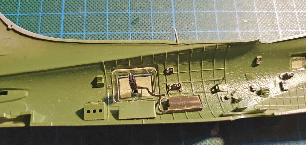

Gestern habe ich dann die Fünfziger, matt schwarz lackiert, hier noch im recht feuchten Zustand.

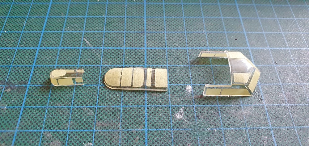

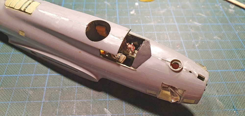

Dann habe ich mir erst mal die Masken für die Fenster angeschaut, das sind übrigens, wie auch die Motoren, die einzigsten Sachen, die auch für die Hasegawamaschine gemacht sind.
Nun habe ich als erstes die großen Fenster an den Seiten abgeklebt und kleine Löcher für die MGs gemacht und dann auch die restlichen Fenster, am Rumpf abgeklebt.
Zwar sagt der Bauplan hier ganz klar aus, das man die Läufe der MGs abschneiden und später nach der Lackierung wieder anbringen soll, aber das mache ich nur wenn mir ein Lauf abbricht.
Als nächstes wurden die MGs noch mit Eisen 91 etwas trocken gemalt.
Dann wurden die restlichen drei Fünfziger eingeklebt und klar ist mir dabei, einer der Läufe regelrecht zerbröselt :bang: :motz: Das ist halt immer mal wieder ein Problem, das man mit Resinteilen haben kann, aber auch kein Problem, ich habe ja noch Ersatzläufe, so das hier dann schon mal einer davon zum Einsatz kommt. :abhau:

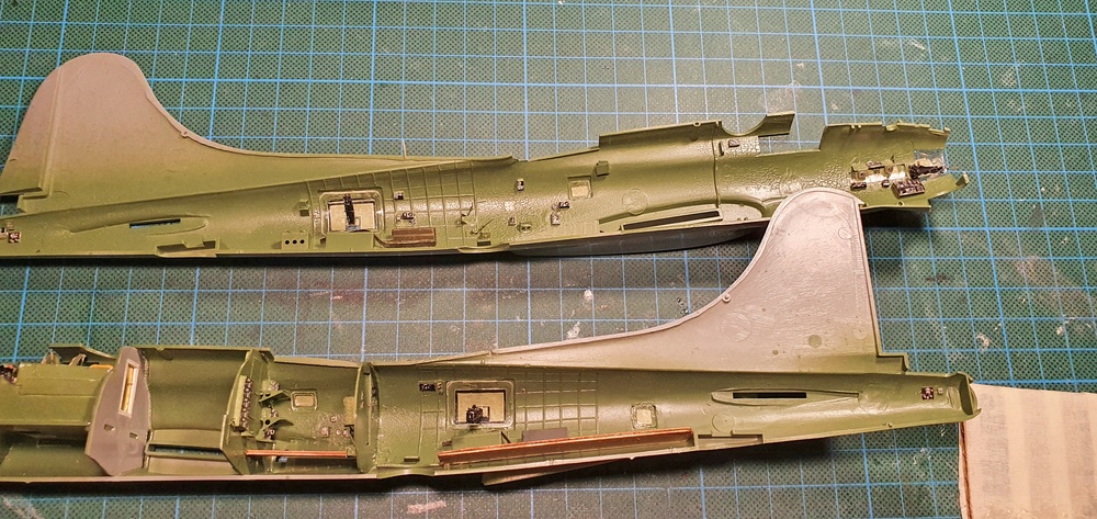

Bevor ich nun aber den Rumpf zusammen klebe, mache ich noch ein paar Tageslicht Bilder und dann geht es erst mal mit den Tragflächen weiter, also auf bald dann wieder,

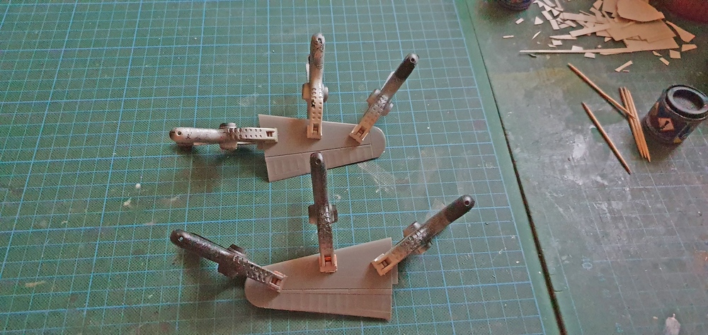

Leider waren die Flexiblengurtzuführer, hier noch störrischer, als sie das in Original schon sind, wenn das ganze etwas runder, flüssiger geworden wäre, hätte mir das auch besser gefallen. Aber zu viel dran herumbiegen wollte ich so auch nicht, sonst wären sie vielleicht noch gebrochen. Hauptsache ist mir, das man später durch die Fenster auch noch sehen kann das hier Gurte in den MGs sind. :abhau:

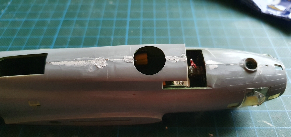

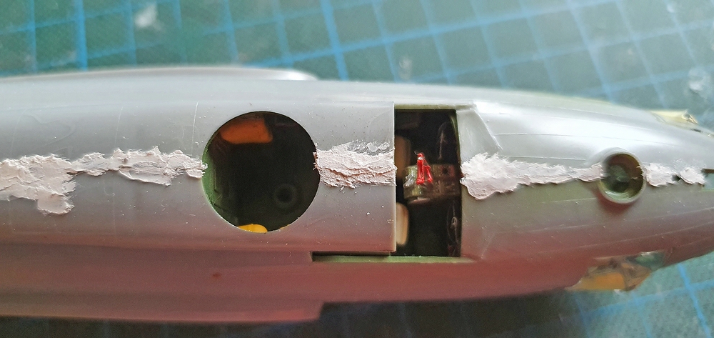

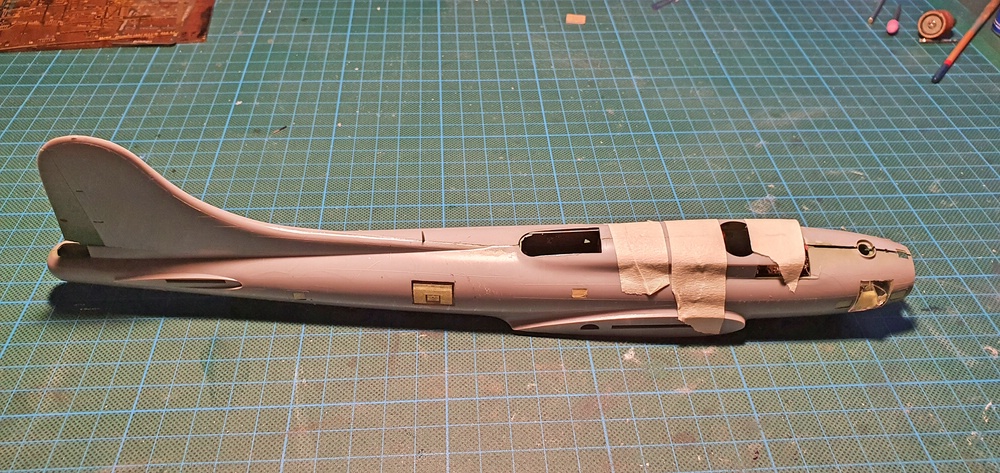

Nun also den Rumpf zusammen kleben und wie immer bei mir, Abschnittsweise, angefangen diesmal am Seitenleitwerk und alles Klammern.
Ich hätte aber eine Wette abschließen können, welcher MG-Lauf nun als nächstes abbricht, einmal ist eine Klammer abgerutscht und knack, das war dann der zweite MG-Lauf, lag dann daneben, roter Pfeil.
Aber egal jetzt musste weiter gemacht werden, keine Zeit zum Ärgern, denn das untere Rumpfsegment musste verklebt werden, damit hier später nicht zu viel Spannung entsteht.
Hier wurde nun, bis zum Loch, des Kugelturms geklebt.
Und wie das nun mal so geht, noch bevor ich Bilder machen konnte, hat sich wieder ein Klammer gelöst und der Rumpf ist umgekippt. Zwei kurze trockene Knacks und auch die beiden anderen MG-Läufe waren Geschichte. :lol:
Aber gut, das ist jetzt nicht so schlimm, spätestens bei der Lackierung hätte ich die Läufe, wahrscheinlich eh verloren.

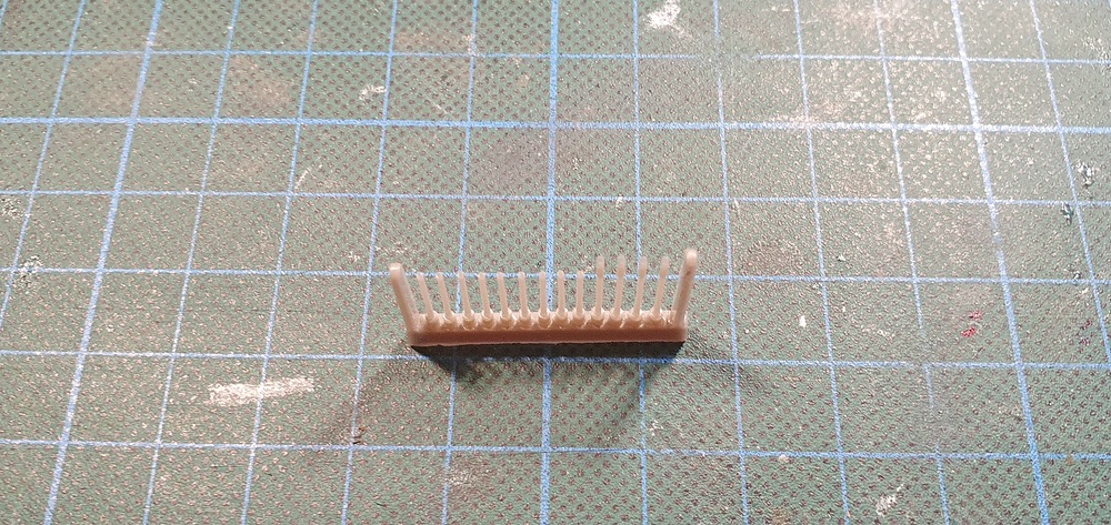

Aber das ist jetzt auch ein guter Grund, die Ersatzläufe einmal zu zeigen. Ich habe mich für diese Läufe von quickboost entschieden, die sind zwar auch aus Resin aber noch viel feiner gemacht als die original Läufe. Es gibt, bzw. gab auch mal MG-Läufe aus Metall, aber die wären auch 4x so teuer gewesen als die hier und Lieferbar waren sie auch nicht.
Und hier nun der Versuch die Läufe im Detail zu zeigen, sie sind wirklich fein gemacht und ich hoffe ihr könnt auch erkennen, das die Mündungen offen sind.
Auch die Mündungsfeuerdämpfer sind unterschiedlich gestaltet, da werde ich dann meine original Bilder befragen müssen, wo welcher Lauf, hingehört. Denn eine Anleitung ist da leider nicht dabei. ;(

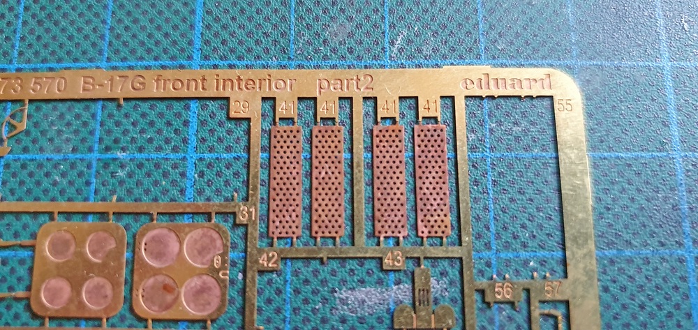

Eine Alternative, wären diese Lochbleche gewesen, die Eduard hier im PE-Teilesatz hat.
Aber ehrlich gesagt, bezweifele ich das ich die auch so dünn hätte rollen können. :cracy: Aber an anderer Stelle werden sie wohl mal nützlich sein. ;)

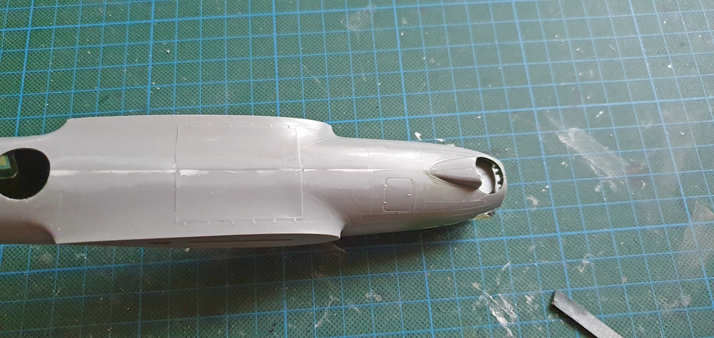

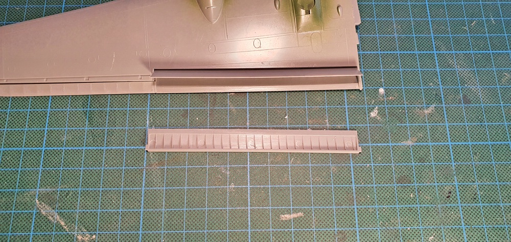

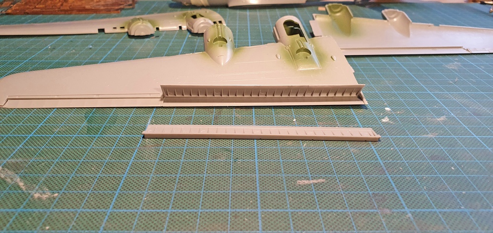

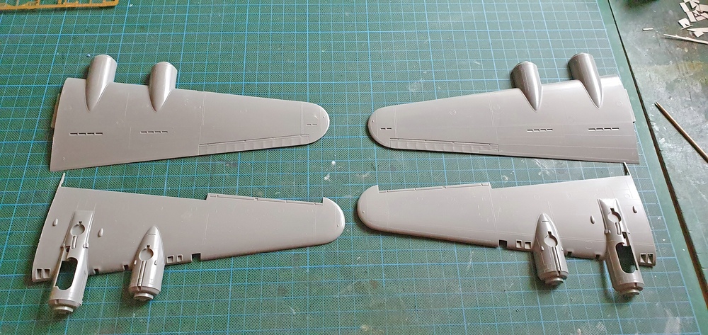

Nun weiter mit den Tragflächen, aber was ich auch nach all den Jahren nicht begreifen will, bzw. kann, ist die Tatsache, warum man Angüsse, an solche exponierten Stellen setzt! :bang:
Aber gut, auch diese kleine Hürde wurde genommen und die Tragflächen waren rund herum gesäubert.
Anschließend erfolgte die Lackierung der Fahrwerksschächte, obwohl das hier ja eher Höhlen als Schächte sind :abhau: aber egal das bleibt jetzt so.
Auch auf das öffnen, bzw. beweglich machen der Landeklappen habe ich verzichtet, einfach zu wenig Detaillierung und die PE-Teile vom BigEd Set passen hier, bei der Hasegawamaschine nicht, also habe ich sie verklebt.

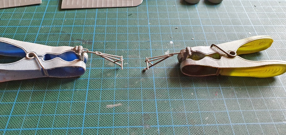

Dann wurden die Tragflächen zusammen gebaut und geklammert.

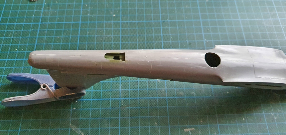

Auch der Rumpf ist fast zusammen, es fehlt nur noch ein kürze Stück, vorne an der Nase. :grins:

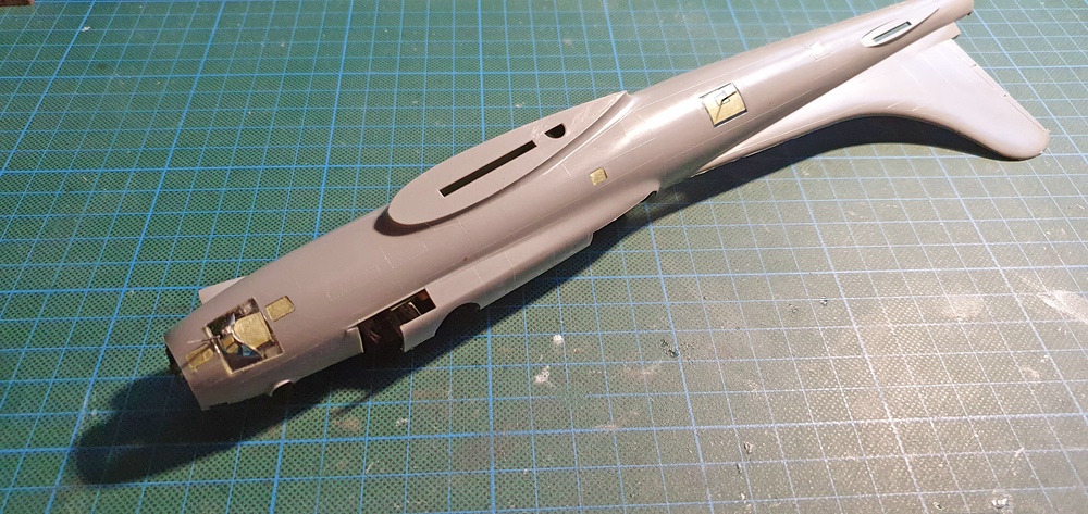

Gestern ging es dann zuerst mit den Höhenleitwerken weiter und wie immer, erst mal das übliche ;) abtrennen und versäubern.
Dann klammern und verkleben.

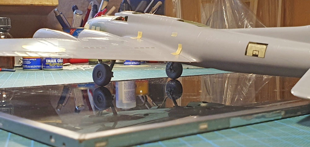

Als nächstes habe ich mir die Räder vorgenommen, sehen auch schon ganz gut aus, na ja bis auf das Spornrad, aber das liegt ja eh, die meiste Zeit im dunklen. :abhau:
Auch klammern und verkleben, da habe ich allerdings das Bild vergessen. Nun die zwei Teile des Hauptfahrwerks zusammen bauen. Ist ja nicht viel geht aber so auch schon mal, bei mir durch. :grins:
Dann war es erst mal wieder Zeit, sich um das Mittagessen zu kümmern und danach hatte ich so keine richtige Lust mehr zum weiter machen, die Frage war auch, mit was, weiter machen? Also habe ich mich nur für eine Stellprobe entschieden, zwar ist die B-17, ja durchaus bekannt und fast jeder kennt sie und etwas wirklich besonderes ist sie auch nicht. ;(

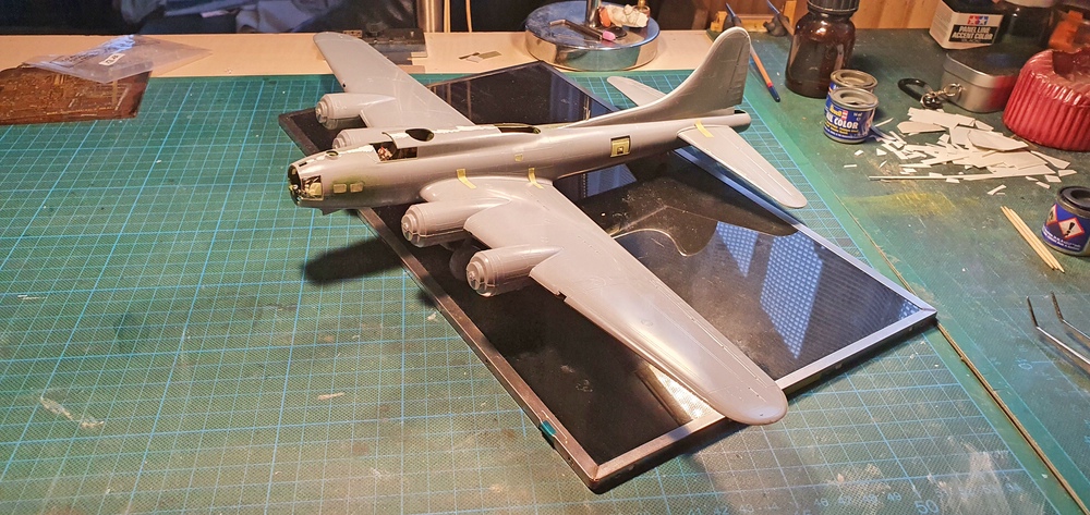

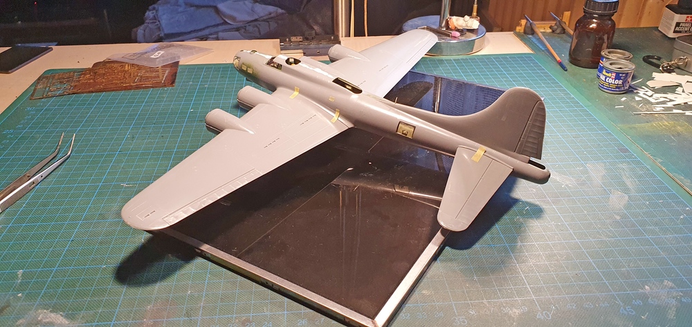

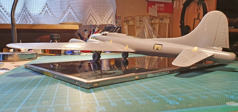

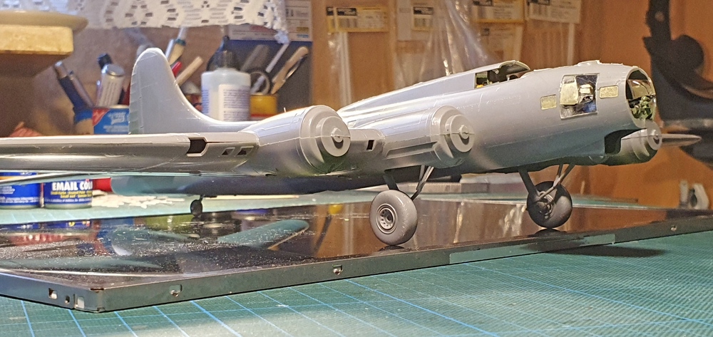

Aber es ist die erst in diesem Baubericht und die erste Stellprobe, meiner B-17, auf eigenen Füßen/Rädern überhaupt und wie ihr sehen könnt, ging es dann doch nicht so ganz, ohne spachteln. :bang: am vorderen, oberen Bereich des Rumpfes.
Und da ich nun schon mal dabei war, gab es auch noch ein paar Nahaufnahmen.
Da das ja auch immer nicht nur eine Stellprobe ist, sondern für mich auch einem Motivationsschub bringt, aber auch weil ich so besser sehen kann was noch zu machen ist, nochmal Bilder rund herum, im ganzen.
Im Großen und Ganzen, bin ich auch schon mal richtig zufrieden, aber das ich noch viel Arbeit habe weiß ich. :pfeif:
Da gibt es wirklich noch viel zu schleifen, auch wenn das nun nicht meine Lieblingsbeschäftigung ist, komme ich wie immer nicht drum herum. :cracy:

#bleibtschönimHerzen
HRH KD Angel

Ok, ok, ich hatte ja auch nicht das Original gemeint, sondern nur mein Modell :grins: es freut mich aber wieder sehr, dass euch das gefällt was ich hier so verbreche. :five:
Ok Jochen, über die B-24 könnte man wohl trefflich streiten, dem einen gefällt sie, dem anderen nicht, für mich sieht sie wie eine alte vollgefressene Bulldogge aus. :abhau: Kann aber sein das ich sie doch noch in mein Bomberprojekt mit aufnehme. :nixweis:
Genial, ist was anderes Angel und das unten drunter ist ja nur das alte Display, von meinem Laptop und dient auch nur dafür, das mir die nur zusammen gesteckte Maschine nicht gleich auseinander fällt, beim drehen und knipsen.

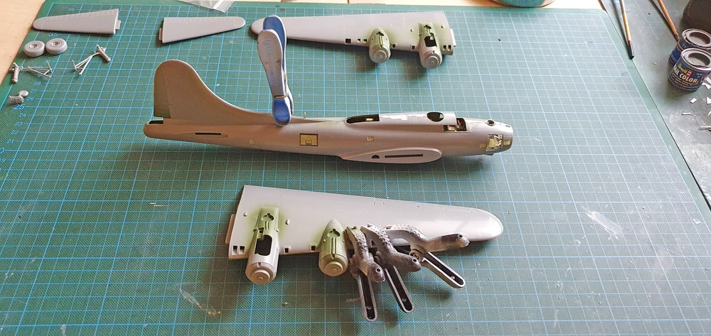

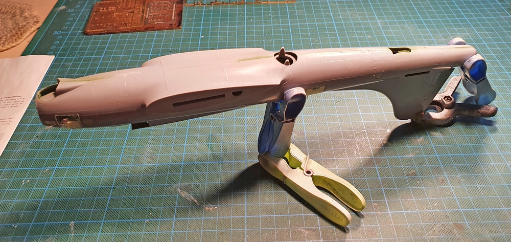

Apropos auseinander fallen, erst mal habe ich gestern die Maschine wieder zerlegt, so ich bin nun wieder voll im Thema und ein paar Stellen wurden noch mal nach geklebt, weil hier wohl kein Kleber hingekommen war. :bang:

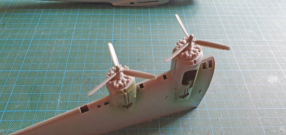

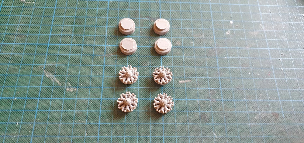

Dann habe ich mir erst mal die Motoren angeschaut und die schauen schon mal richtig gut aus, sind übrigens auch von quickboost und für den Hasegawabausatz gemacht.

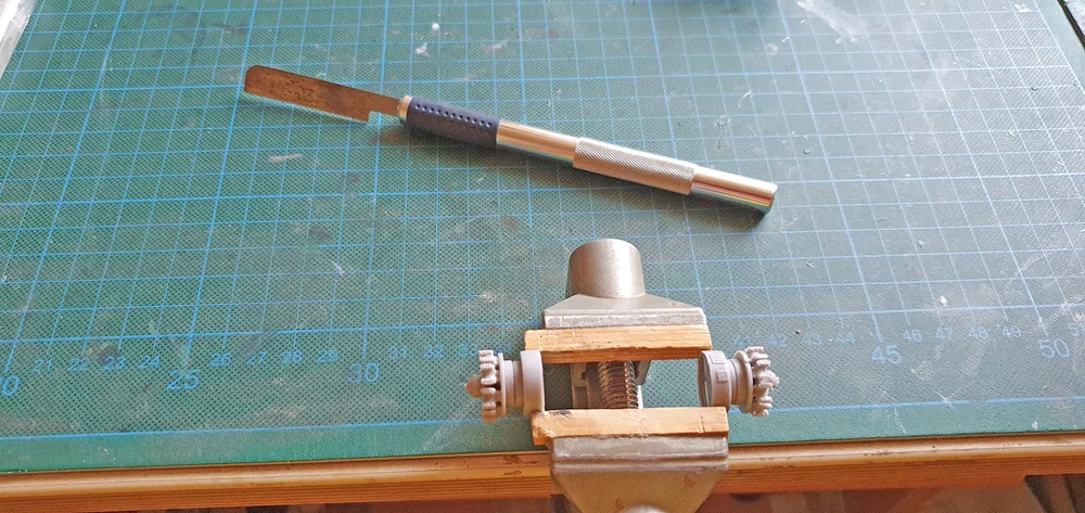

Aber nun mussten erst mal die dicken Gussstücke, hinten abgesägt werden, dazu habe ich immer zwei Motoren zusammen eingespannt und abgesägt.

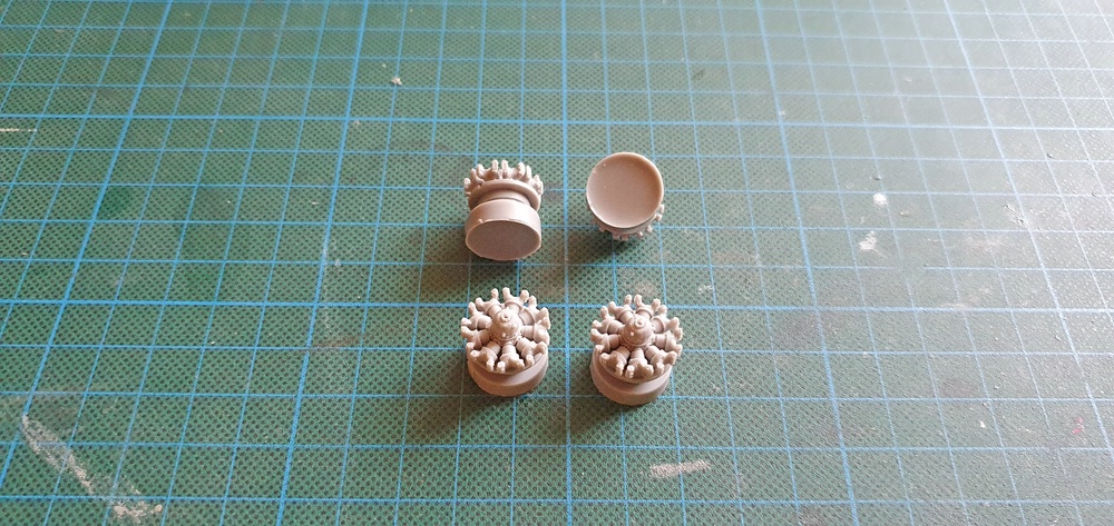

Nun konnte ich auch mal ein Bild zum Vergleich der Resinmotoren und denen vom Bausatz machen.
Ich denke mal das es keine Frage ist, welche ich da nehme. ;)

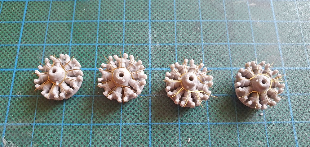

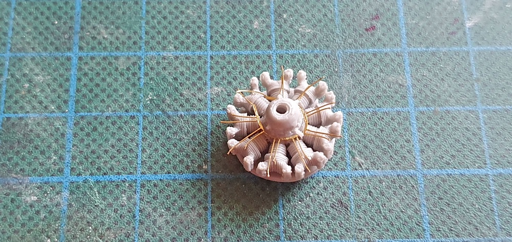

Ein paar Zündkabel habe ich im PE-Teilesatz auch noch, wenn sie passen werde ich die auch verwenden und wenn nicht bleibt alles so wie es ist. :grins:

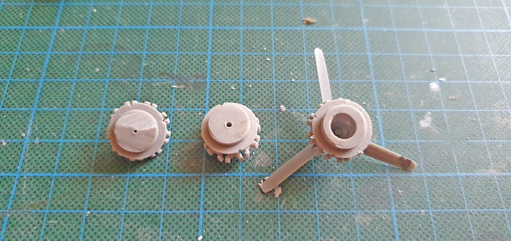

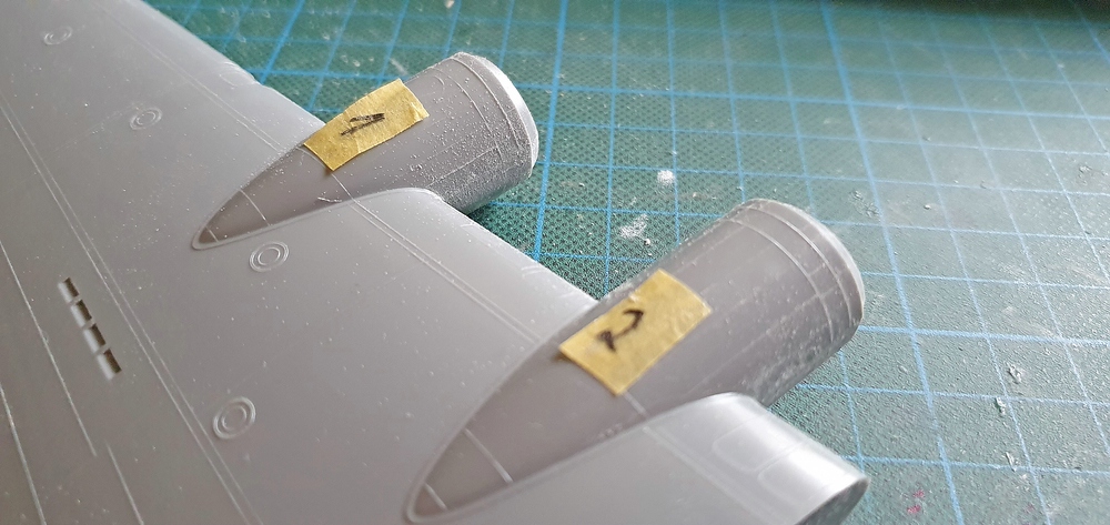

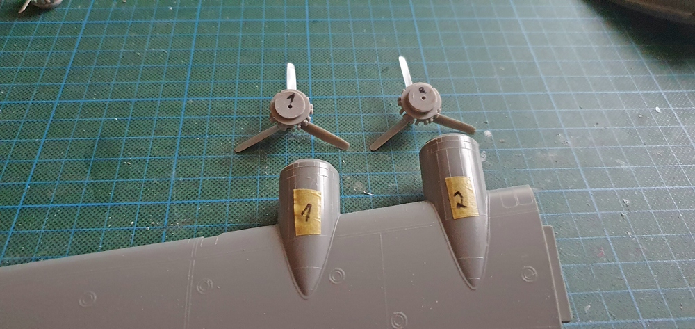

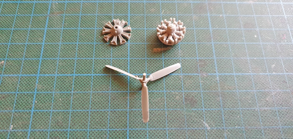

Ein Problem gab es dann aber noch und das sind die Propeller, die Nabe passt so nicht in die Resinmotoren. :motz: Denn die haben dafür keine Löcher, also entweder die Naben abzwicken und die Propeller stumpf verkleben, oder aber Löcher bohren.
Ich habe mich, für die Löcher entschieden und erst mal mit einem 0,8mm Bohrer vorgebohrt, dann die Bohrung auf 1,5mm erweitert, das hatte die Messung der Naben ergeben.
Einen Motor habe ich von hinten noch ausgefräst, um später den Schaft der Propeller zu vernieten, ich denke aber das es nicht nötig sein wird, da die Propeller fest genug sitzen und sich dennoch drehen können.

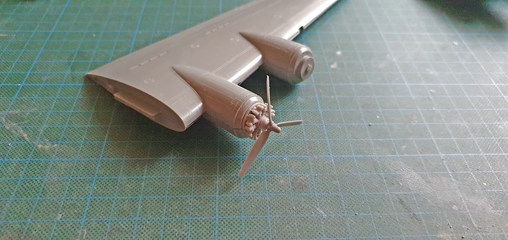

Eigentlich bin ich ja kein Freund, von beweglichen Teilen, aber bei den Propellern sehe ich das anders. Man kennt ja die Frage: „drehen die sich auch?“ und schon sind die Finger dran und Knacks ein Blatt ist abgebrochen. :motz:

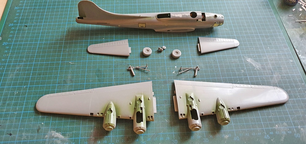

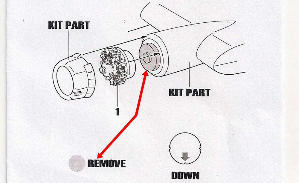

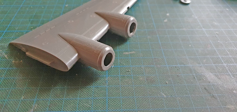

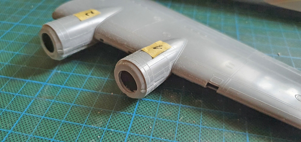

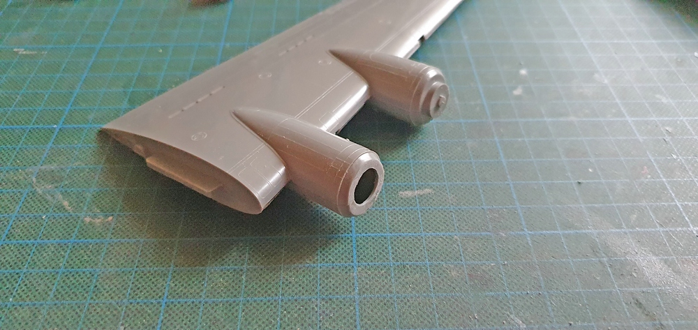

Nun müssen aber noch die Motorgondeln, an den Tragflächen verändert werden, die Anleitung von quickboost ist zwar spärlich, aber aussagekräftig. Die mit rote gekennzeichneten Teile vorne an den Gondeln müssen ab.
Zunächst also nur mal an einer Gondel, das Teil abgesägt und geguckt ob der Motor passt, tut er aber so noch nicht, hier habe ich das Loch einen hauch größer gefräst und dann passte auch der erste Motor.
Nächste Gondel, gleiche Tragfläche und gleiches Spiel und auch der zweite Motor passt.
Da ich aber die Motoren auch erst ganz zum Schluss einbauen werde, also nach der Lackierung der Maschine und wenn die Motoren ihre Farbe haben, habe ich nun die Motoren nummeriert, beginnend mit „1“ linke Tragfläche und auch die Gondeln wurden nun noch mit einer Nummer versehen.
Das war es nun auch erst mal wieder, heute Mittag sind dann die Motoren für die rechte Tragfläche dran und dann geht es an das verschleifen von Rumpf und Tragflächen.

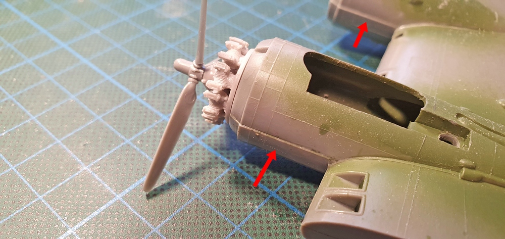

auf dem 4tletzten Bild glaube ich etwas entdeckt zu haben ...
(DAS über dem Text:
"Nächste Gondel, gleiche Tragfläche und gleiches Spiel und auch der zweite Motor passt.")
Kann es sein, das durch einsetzten des Motors der Spalt vom verkleben weiter geworden ist?
Ich hab es auf meinen 300er vergrößert und auch da wirkt es so auf mich.
Wenn ich falsch liege dann sorry. Aber wenn es so sein sollte - nicht das Du dich ärgern musst weil was "ausleiert" was fest sein sollte.
Sorry für die unqualifizierte Wortwahl - aber ich bin sicher du verstehst was ich meine...

Oder besser gesagt Adlerauge Angel, denn da hast du ja voll mit ins schwarze getroffen und mich so vor einer Menge Arbeit und Unbill gerettet. Denn da hat sich wirklich ein Spalt aufgetan, den ich gestern Abend gleich noch verklebt habe,
!!! VIELEN DANKE FÜR DEINEN HINWEIS !!!
Aber gestern war so wieso nicht mein Tag, das fing schon gleich am Morgen an, da ist der Abfluss von meinem Waschbecken im Bad, undicht geworden und ich habe das nicht gleich bemerkt, so gab es eine riesen Sauerei :heul: :motz: :bang: und ich habe dann erst mal geputzt um es wieder in Ordnung zu bringen. :cracy:
Leider war das auch nicht mehr zu reparieren, da müssen Neuteile eingebaut werden, was dann, so hoffe ich, in den nächsten Tagen der Fall sein wird. Aber ich habe ja immer einen Plan B, eine kleine Schüssel dient mir erst mal als Notbehelf. ;)

Deine Motoren haben echt etwas,
wenn da erstmal Farbe drauf ist...

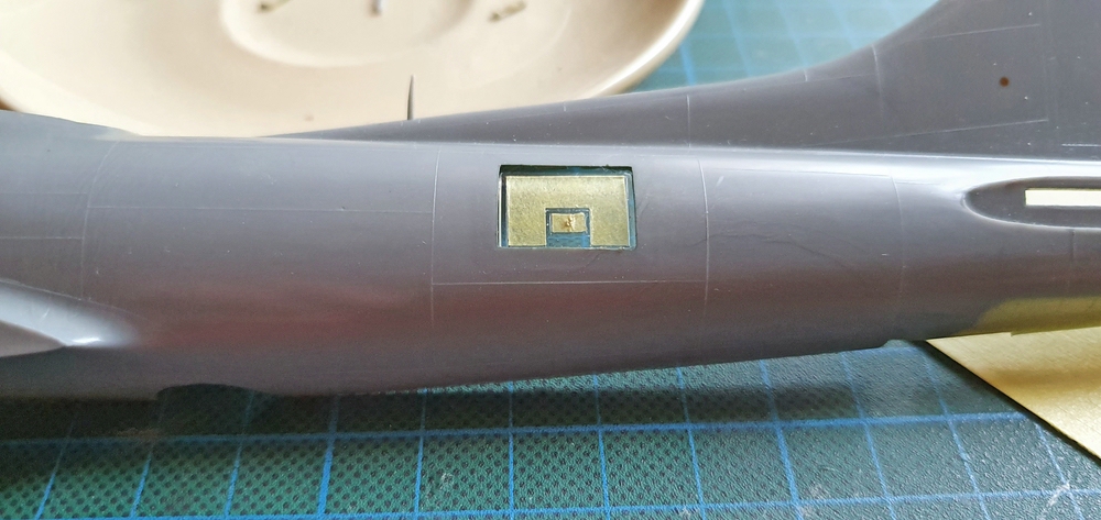

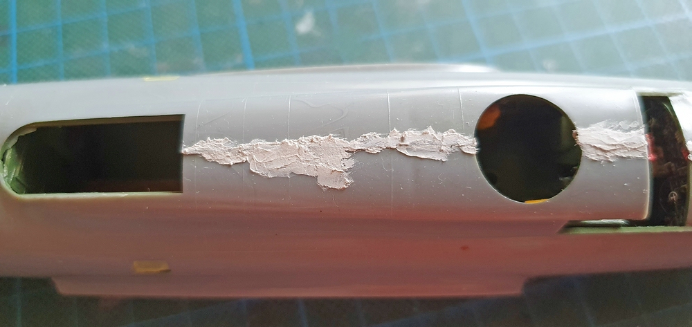

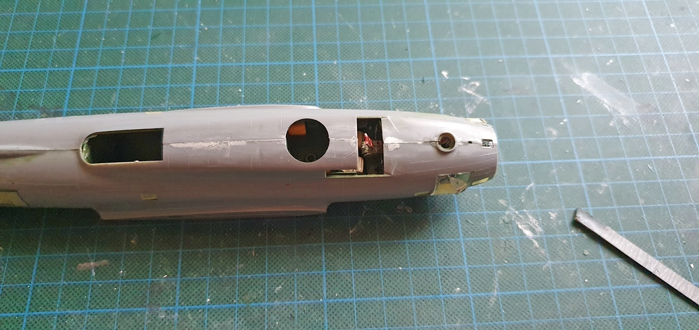

Moin allerseits,
Ja das hast du trefflich ausgedrückt mein Freund, so einen Hinweis, in diesem Baustadium kann man nicht mal mit Gold aufwiegen. Allerdings werde ich mit den Motorgondeln noch etwas Arbeit haben. Auch wenn die Tragflächen an sich gut zu einander passen, gibt es an jeder, der vier Gondeln, einen recht großen Versatz zu bemängeln und das bin ich von Hasegawa eigentlich so nicht gewöhnt. :bang:
… und ja Ray, wenn die Leitungen dann auch noch passen, hoffe ich das aus den Motoren noch kleine Schmuckstücke werden :grins: aber soweit bin ich noch nicht.

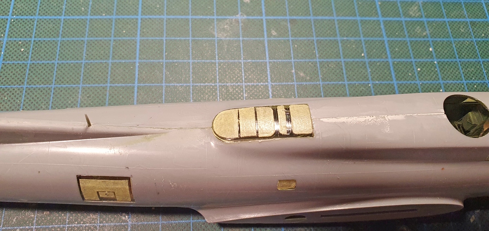

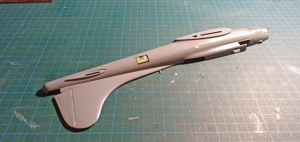

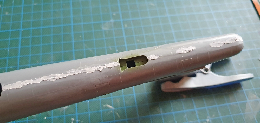

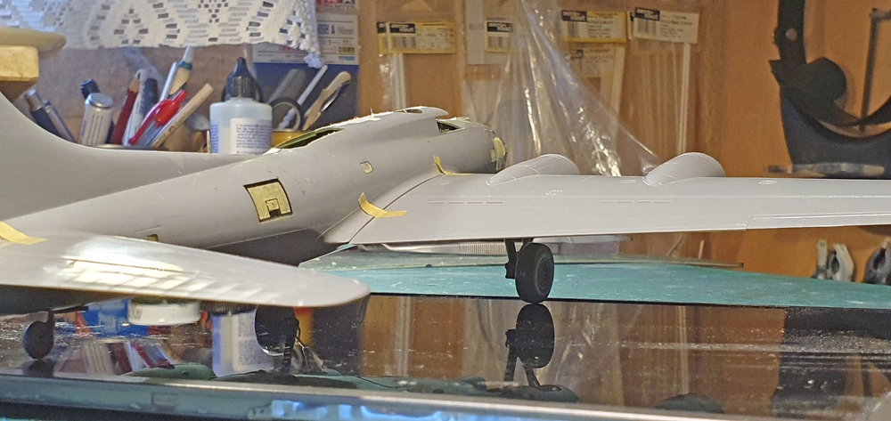

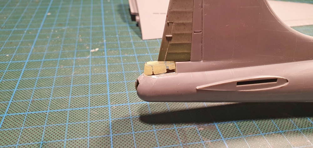

Gestern war erst einmal Rumpf schleifen angesagt, dazu habe ich mir erst mal ein paar Bilder mehr gemacht, denn ich will mal wieder versuchen ein paar Oberflächendetails nach zu arbeiten, falls ich einen Gussast so fein gezogen bekomme. Ist doch schon eine andere Größe, der kleine „Super Hase“ als mein „BigBird“, auch wenn es der gleiche Maßstab ist. :cracy:
Also erst mal Detailaufnahmen von oben, vor dem Schleifen.
Das wurde nun geschliffen und hier und da noch einmal nach gespachtelt.
Dann habe ich die Klebenaht unten rum geschliffen, aber hier und da kam dann doch noch ein Spalt zum Vorschein, den ich dann auch erst noch gespachtelt habe.
Nun ist erst mal wieder warten angesagt, damit die Spachtelmasse richtig durchtrocknen kann und so geht es dann auch wieder erst heute damit weiter.
Bis zum nächsten mal,

Moin allerseits,
Ja hier ist ja schon wieder richtig was los und ich hab mir noch nicht mal den Schlaf aus den Augen gerieben. ;)
Aber erst mal willkommen an Bord, Norman, freut mich wirklich wenn dir mein Bericht gefällt. :five:
Nun ja Martina, das letzte mal, das du in einem meiner Bauberichte vorbei geschaut hast, war das wohl auch noch ein Truck, oder? Aber ich freue mich das du da bist und auch bleiben willst. :hand:
Ok Flo, ich beantworte das mal mit einem von Rudi Rammlers Rüden Reimen (sorry Rudi, aber das muss jetzt mal sein :abhau: :abhau: ): „Das Spachteln am Morgen, vertreibt Kummer und Sorgen, aber das Schleifen am Abend, bringt Qualen und Plagen." nu ja oder so ähnlich halt. :lol: :grins:
Wahrscheinlich ein Montagsbausatz, Ronald, will hoffen das es später, wenn die B-47 kommt, nicht mehr so stark sein wird :nixweis: oder anders gesagt, der Bausatz hier, hat ja auch schon eine ganz schöne Zeit auf dem Buckel. :roll:
Aber vorher mache ich dann erst mal einen Ausflug zu Academy, ich hab ja den alten Güterwagen, die Boxcar B-29, wo auch mal richtig viele Teile dabei sind. :tanz:

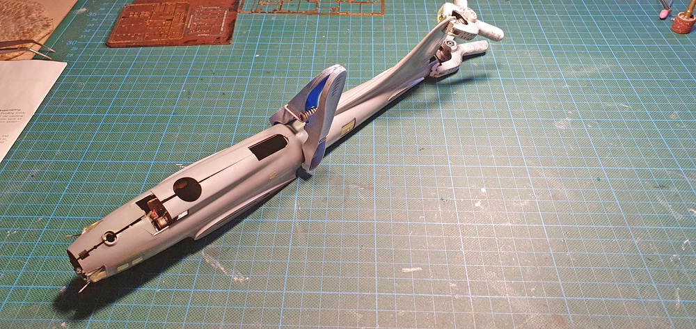

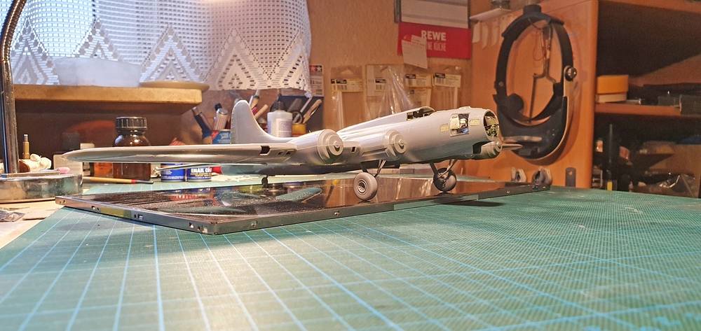

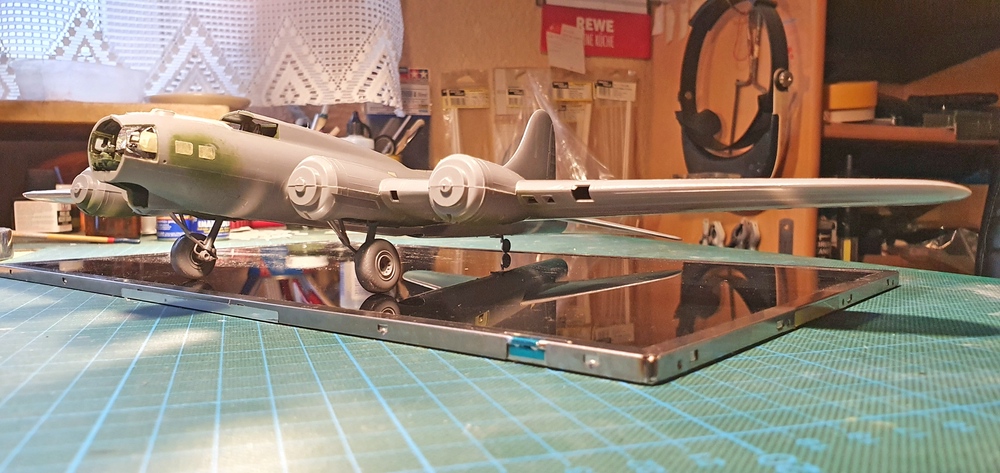

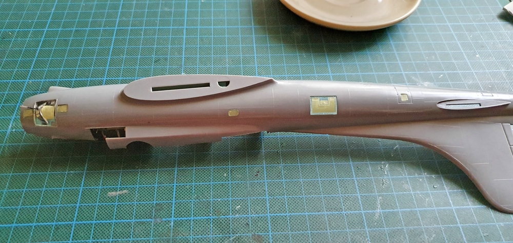

Nun aber wieder zum Thema, gestern war ja erst noch schleifen angesagt, zur Abwechslung erst mal unten rum am Rumpf.
Dann ging es oben wieder weiter, wobei ich hier auch schon den feinschliff mit 1200ter Papier nass gemacht habe.

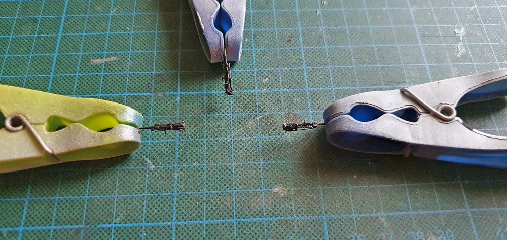

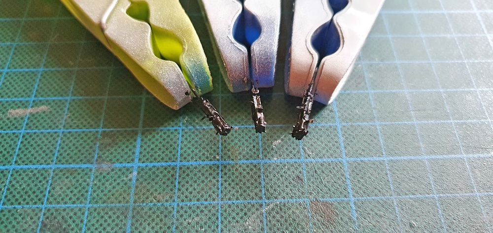

Dann habe ich mich wieder den Motoren zugewandt und geguckt ob die Zündkabellage passt.
Da die passen habe ich nun erst mal die Basis der Kabel angeklebt.
Das soll dann auch heute fertig gemacht werden. :cracy:

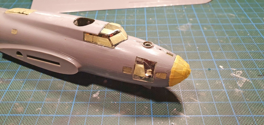

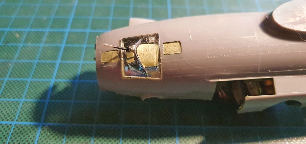

Weiter gemacht, habe ich dann wieder mit den Glasteilen, also die Kuppel vom Tailgunner, das Dachteil und die Pilotenkanzel wurden mit ihren Masken versehen.
Das wurde dann, angefangen mit hinten, eingebaut.
Aber dann hieß es noch mal halt STOP, bei der Pilotenkanzel fehlt ja noch was. :schrei: :bang: Genau der Blendschutz innen, vor dem Cockpit, das habe ich dann erst noch matt schwarz lackiert.
Nun noch die Bugkanzel abkleben, das war dann schon wieder etwas triggi, obwohl die Masken sehr gut passen.
Der Rest muss dann wieder, in Eigenregie gemacht werden, ich glaube ich muss mir doch mal Maskierflüssigkeit besorgen, mal gucken was es da so mittlerweile gibt. Wenn ihr da was wisst, oder Erfahrung mit habt, dann raus damit. :pfeif: Ich habe das nun wieder mit kleinen Stücken Maskiertape gemacht.
Dann Piloten- und Bugkanzel ankleben.
Das war es dann erst mal wieder, wenn es klappt sind heute die Motoren und die Tragflächen dran und so langsam aber sicher komme ich der Lackierung immer näher. :tanz:
Bis zum nächsten mal dann wieder,

mal eine frage: für was sind masken? zum aussparen bei der Lakierung?
Liebe Grüße
Martina (Faszination Streichhölzer)
Die Kunst des Streichholzbaus ist, aus einem großen Haufen Streichhölzer ein Modell zu erschaffen
Faszination Streichhölzer bei YouTube
148
Donnerstag, 22. Oktober 2020, 10:54
Moin Martina,
Danke, danke danke. :rot: :rot: :rot: :five:
Ja damit werden die Scheiben abgedeckt, kann man zwar auch selber machen, aber die dazu gekauften sind dann doch schon für einen Bausatz gemacht. Ist halt bei den Rundungen einfacher.
Aber man kann das auch selber machen, wie hier bei „BigBird“, da habe ich jedes einzelne Fenster abgeklebt und zugeschnitten. Das fängt an bei Beitrag #160, einfach runter scrollen.
