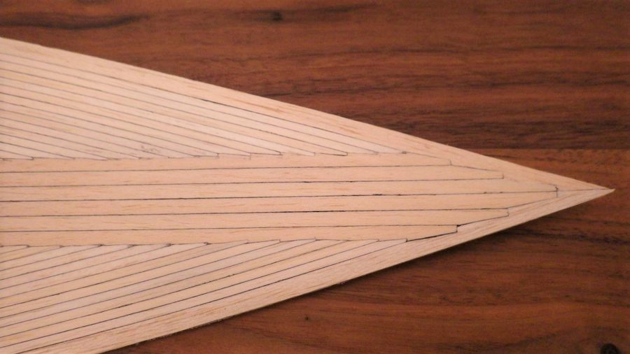

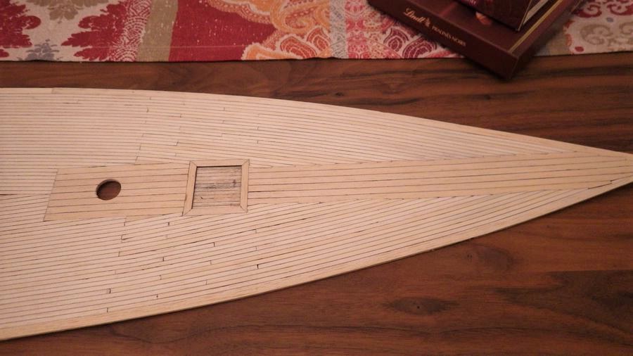

Danke für eure netten Rückmeldungen. Anbei ein paar Fotos vom heutigen Stand. Die Planken sind weitgehend montiert , noch unlackiert und einmal geschliffen. ein paar Kleinigkeiten fehlen noch und ich will die Holzfarben noch mittels Beize aneinander anpassen soweit sinnvoll.

Sehr schön!

finde die neue Beplankung ist wirklich gut geworden - auch die Fischung im Bugbereich überzeugt. :ok:

Hans-Jürgen, das Deck ist Dir super gelungen auch die feine Fischung ,perfekt.

das Deck sieht echt klasse aus.

Ich bin auch recht zufrieden. Gut daß manchmal auch Kritik kommt. Ansonsten hätte ich sicher nichts geändert mit einem "suboptimalen" Ergebnis . Als Nächstes werde ich jetzt die Positionen der Anlenkpunkte für die Schoten festlegen. Dazu wir erst der Mast aufgebaut. Die Pappschablonen der Segel liegen schon auf Halde. Also es bleibt sicher interessant.:wink:

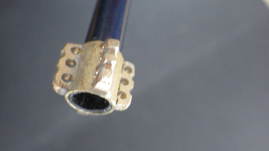

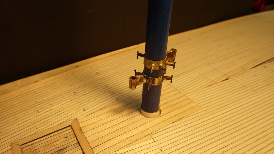

Mit dem unten abgebildeten Equipment und Silberlot aus dem Baumarkt ist es mir gelungen, die unteren Mastbeschläge samt Belegnägeln fein zusammen zu bruzzeln . Meine Löthilfe ist eine einfache "dritte Hand" . Die Klemmbacken, die man im Baumarkt für Umme auch nachkaufen kann, werden mittels Schrauben gespannt denn die Feder verträgt die Hitze nicht.
Der obere Beschlag für den Großbaum besteht aus 15 Einzelteilen, der Untere für den Spinnakerbaum aus 11. Das Ganze werde ich später noch brünieren, daher habe ich das Messing erst mal nur grob versäubert.

Respekt vor diesem klasse Deck mit der sehr schönen Fischung!

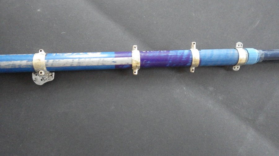

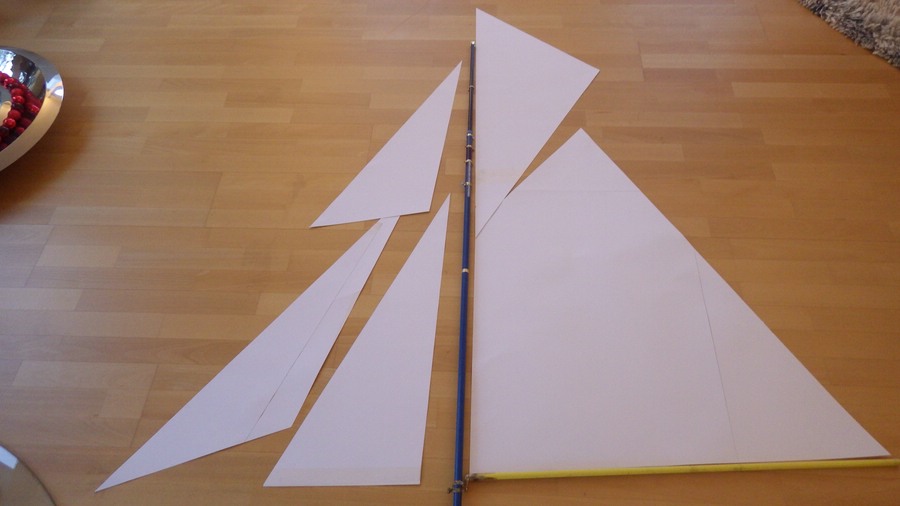

Hallo ihr Lieben,heute habe ich die Mastbeschläge komplettiert sowie den Großbaumbeschlag am Mast gebaut (steck- und dreh/hebbar). Der Beschlag am Masttop hat mir dabei Einiges abverlangt. Und zum Schluß dann noch ein Bild vom Segelplan (1/1 aus Pappe gefertigt). Ich werde die Beschläge alle in Mastfarbe lackieren da es keinerlei Fotos gibt die die Beschläge bzgl Mast kontrastierend zeigen. Der Mast ist auf den Fotos im Allgemeinen sehr dunkel, ich denke er war schwarz oder dunkelgrau . Sollte jemand der Spezialisten unter euch verläßliche Farbangaben haben , dann immer her damit.
Fertig:RC:

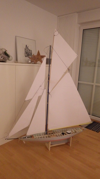

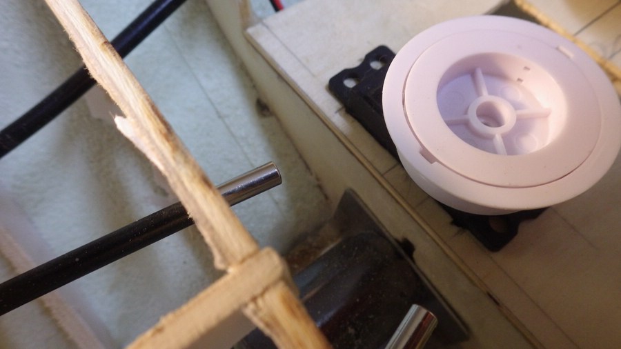

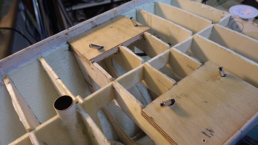

das Schiff wurde zwischenzeitlich provisorisch aufgeriggt um die Holepunkte der Schoten an Deck festzulegen. Das Schiff ist aufgeriggt ca 1.80 m hoch. Die Punkte wurden aufgebohrt und mittels dafür konfenktionierten Bowdenzügen aus dem Fahrradshop versehen. Die Enden sind so ausgerichtet daß sie perfekt zu den Schot-Trommeln stehen. Ich hoffe daß die Schoten später weitgehend reibungsfrei laufen.
Fertig:RC:

Wow, das die Dame so groß ist hätte ich nicht gedacht :respekt:

Das nenne ich mal Segelfläche :thumbsup:

Oha, die ist aber ganz schön hochgewachsen die Dame :D

ja die Briten war schon immer ganz schön crazy :cracy: . 1893 ein solche Wolke von Segeln auf einen im Verhältnis doch eher zierlichen Rumpf zu setzen war schon recht gewagt. Aber da es im Original funktioniert hat erhoffe ich mir das auch im Modell. Spannend wird vor allem die Frage, wie tief das Kielgewicht gesetzt werden muß um Kenterstabilität zu erreichen. :pfeif:

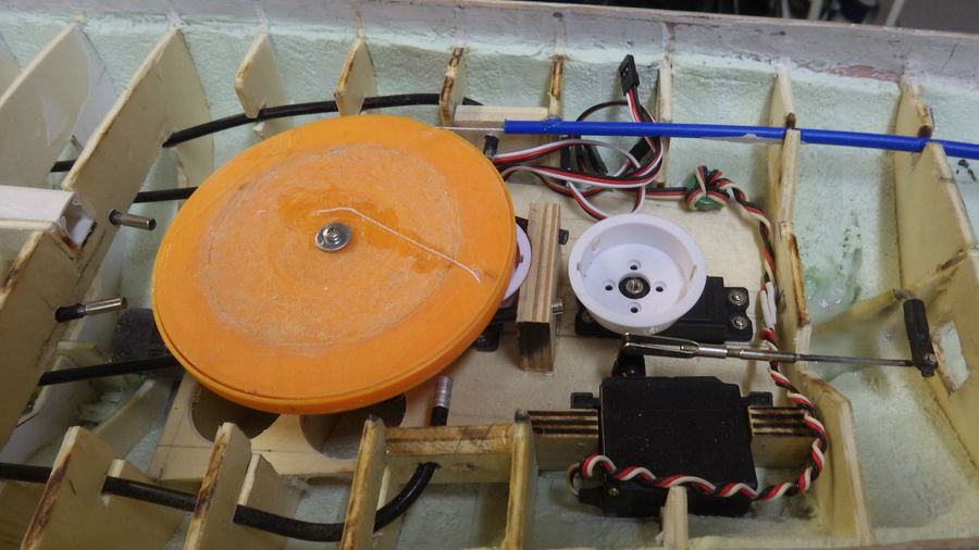

so flott wie die Britannia im Youtube Video von Andreas (Danke für den Link) wird meine 127 Jahre alte Dame sicher nicht werden. Flott aber soll sie schon unterwegs sein. Damit das im Frühjahr auch real wird habe ich heute wieder ein gutes Stück geschafft.Die 4 Winden,( zwei befinden sich unter der Großschotwinde mit der Mega Trommel) sind endlich alle eingebaut und müssen jetzt nur noch die Schoten erhalten, das kommt aber erst später wenn das Deck drauf ist .

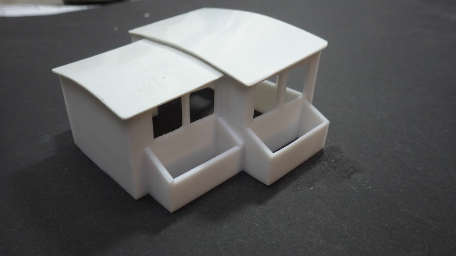

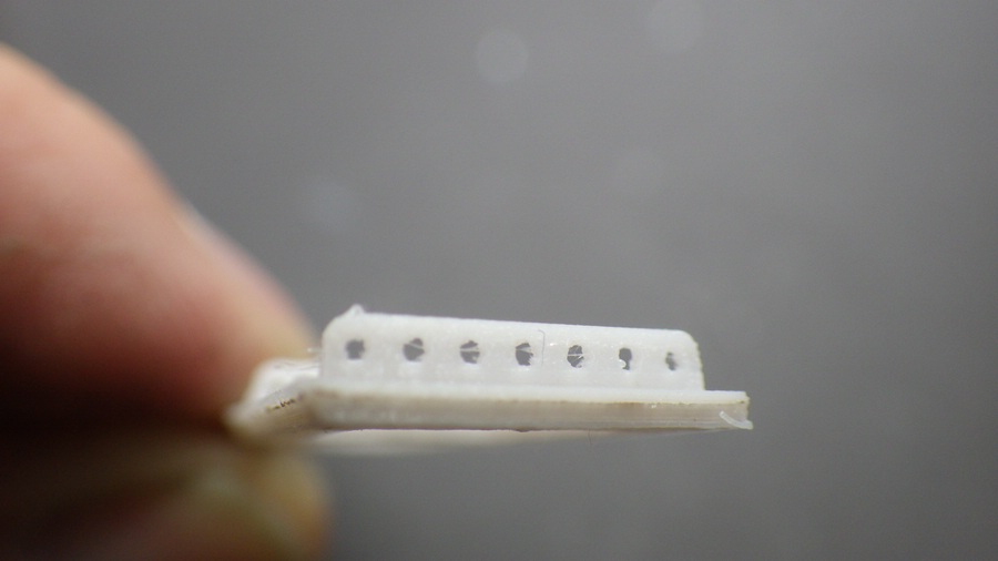

Um mal etwas Abwechslung in die techniklastige Bauphase zu bringen habe ich dann das große Deckshaus mit Autodesk konstruiert und gedruckt. Der erste Versuch ging dabei in die Hose. Da ich das Dach mitgedruckt habe, wurde eine Unmenge Stützmaterial produziert, das sich schlecht entfernen ließ. Beim zweiten Versuch habe ich das Dach einfach weggelassen und nach dem Druck aus Polystyrol aufgesetzt, so ist es viel besser. Die Abdeckungen für die vier seitlichen Kästen wurden dann auch gleich gedruckt. Jede Abdeckung bekommt zwei Scheiben und darüber Metallstangen zum Schutz. Die Löcher für die Durchführung der Schutzstangen über den Scheibenöffnungen haben 0.5!! mm Duchmesser. Die Löcher wurden hochkant stehend gedruckt. Schon genial was der Drucker kann.

Ist schon erstaunlich was mit einem ordentlichen Drucker so alles zu machen ist. Die Teile sehen jedenfalls richtig klasse aus.

Das Deckshaus finde ich übrigens gelungen, auch die Herangehensweise: Da wo es Sinn macht 3D-Druck, und da wo er seine Schwächen hat von Hand scratchen :ok:
