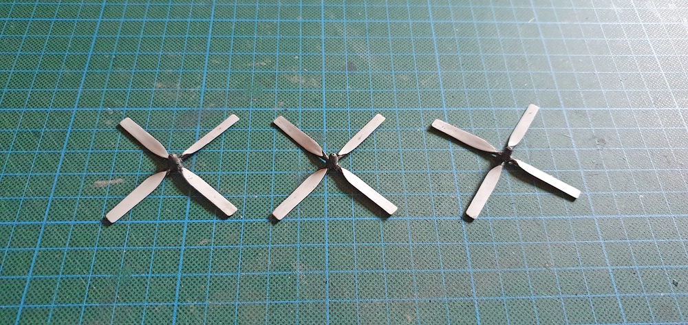

Moin allerseits,
Gestern ist bei mir, dann auch nicht mehr viel gegangen, irgendwie ist mir das schlechte Wetter, aufs Gemüt geschlagen. ;(
Aber immerhin habe ich die restlichen drei Propeller, von vorne schon mal verschliffen.

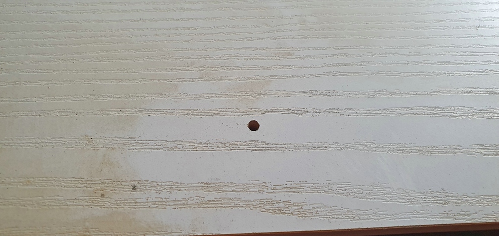

Damit ich mir aber nun nicht wieder die Finger abbreche und mir so doch noch ein Propellerblatt beschädige, habe ich mir einen alten Einlegeboden, aus dem Keller geholt.
In diesem wurde dann ein 3mm Loch gebohrt.
Das dient nun dazu, die kleinen Spinner, der Propeller, aufzunehmen, so das die Blätter nun fast plan aufliegen und durch den Schleifdruck nicht abbrechen können.
So, das war nun wirklich nicht viel und mal sehen ob ich den Rest dann heute noch geschliffen bekomme...

Stimmt Patrick und danke :five: es war aber trotz allem noch eine aufwendige, sowie schmutzige Arbeit, mit den Propellern.
Aber immerhin sind sie nun fertig verschliffen...

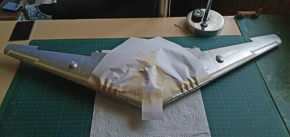

Moin zusammen,

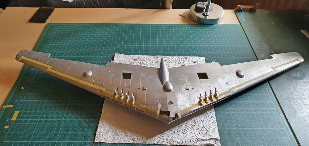

In kleinen Schritten geht es nun wieder weiter, da ich mich für die großen Spinner entschieden habe, auch meine Bilder zeigen die Maschine nur damit, habe ich nun zuerst die gelben Spitzen, der Blätter lackiert, so deckt das Gelb doch besser, als auf schwarz.

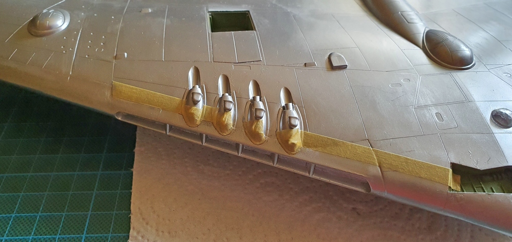

Als nächstes habe ich mit dem Abkleben der Flügelvorderkanten angefangen, zuerst mal auf der Oberseite.
Danach ging es unten weiter, allerdings bin ich dabei dann leider gestört worden, so das es hier erst heute weiter gehen wird.
Etwas triggi werden noch die acht Auspuffgondeln, da ich die nicht so einfach nur gerade abkleben kann, sondern hier drum herum abkleben muss.
Das soll dann heute erledigt werden, wenn ich nicht wieder gestört werde :grins: aber Stück für Stück komme ich meinem Ziel schon näher.

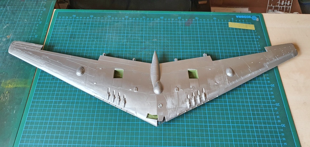

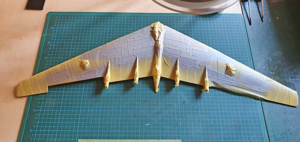

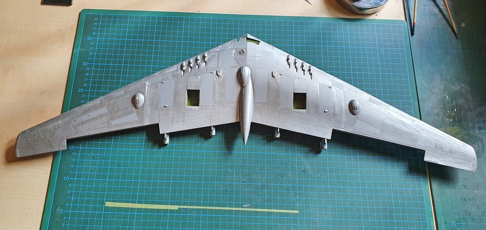

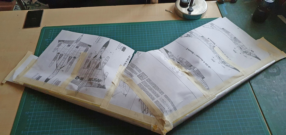

So, heute gibt es eingepackten und lackierten „Flügel“, dazu frittierte Pinselsstäbchen mit Alusoße und Altblattsalat. :lol: :abhau:
Ok, das heißt die erste Farbnuance ist lackiert, aber erst nach dem ich mich noch um die Auspuffgondeln geklebt hatte.
Als nächstes wurde der Flügel großflächig eingepackt, das hat fast so lange gedauert, wie das Abkleben selber. ;(
Nun wurden die Vorderkanten mit Alu 99 lackiert.
Nach einer angemessenen Trockenzeit, wurde nun wieder ausgepackt und man muss schon sehr genau hinschauen, um einen Unterschied zwischen Chromsilber und Alu zu sehen.
Aber genau darauf hatte ich gehofft, Unterschied ja, aber nicht gleich auf den ersten Blick. Das wird bei der nächsten Farbnuance, dann wieder anders sein, denn als nächstes geht es mit matt Aluminium weiter und die Propeller will ich heute noch soweit wieder fertig machen.

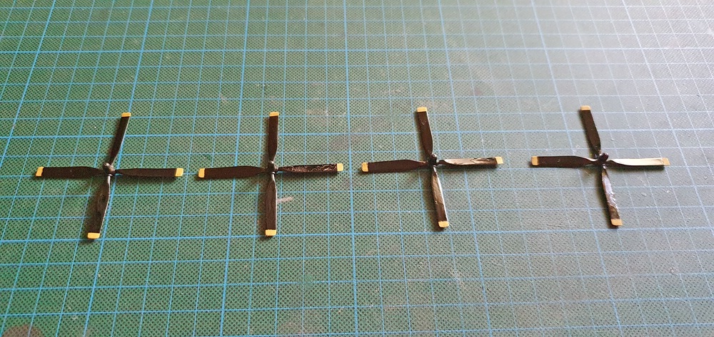

Moin allerseits,
Vielen Dank, Patrick :five: , nun ja fleißig? Keine Ahnung :nixweis: , ich weiß nur das ich mich jetzt wieder selber runter bremsen muss, denn so langsam geht es ja dem Ende entgegen. :)

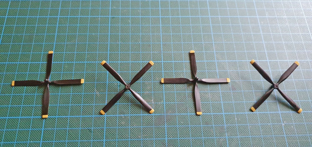

Bevor es nun aber weiter geht, mit den Abklebemaßnahmen, sind jetzt erst noch mal die Quirle dran. :grins:
Nachdem ich sie ja nun abgeschliffen hatte, musste wieder alles neu gemacht werden, also jetzt alles in chronologischer Reihenfolge.
Dieses mal aber zuerst die Blätter, bzw. die Blattspitzen mit Gelb lackiert, nach dem trocknen wurde ein 2mm breiter Bereich, mit dem Bleistift, gekennzeichnet und dann wurden die Blattspitzen abgeklebt.
Nun wurden die Quirle komplett, mit seidenmatt Schwarz lackiert und nach dem das trocken war, heute morgen, wurden die Tapestreifen wieder entfernt.
Als nächstes und dieses mal nicht vergessen :cracy: , kommt Klarlack glänzend auf die Blätter, wenn das dann trocken ist, kommen die Decals dran.
Zwischendurch werde ich dann auch schon mal mit dem Abkleben, für den nächsten Aluton anfangen, aber zuerst werde ich noch meine Runde mit dem Rad drehen. :grins:
Das war es nun auch schon wieder, bleibt gesund und bis zum nächsten mal,

sehr schick geworden, die Quirle. Welche Farbe werden die Spinner bekommen? Bekommen die auch die Alu-optik?

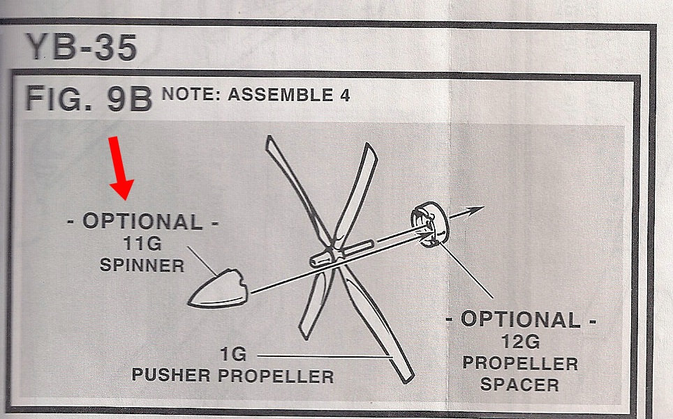

Danke für die Blumen, Patrick, ja das werden sie, aber nicht mehr diese kleinen Spinner an den Quirlen direkt, sondern die großen die da noch drüber kommen, also diese vier hier.
Diese Spinner sind optional, dem Bausatz beigegeben und auch nur für die YB-35 zu verwenden. Allerdings habe ich kein einziges original Bild, wo diese Spinner nicht montiert sind, auch sieht es so einfach eleganter aus. :grins:
Nun weiter mit den Quirlen, leider hatte ich nur noch ein homöopathische Menge Klarlack, glänzend von Tamiya, der auch schon ein büsschen alt ist. ;(
Aber es hat noch gereicht um die Hinterseiten der Propeller damit zu lackieren, leider nur mit dem Pinsel, aber das sollte für die kleinen Decals reichen.
Allerdings trocknet dieser Rest Klarlack nur sehr schlecht und so habe ich dann auch schon mit dem Abkleben , für den nächsten Aluton begonnen.

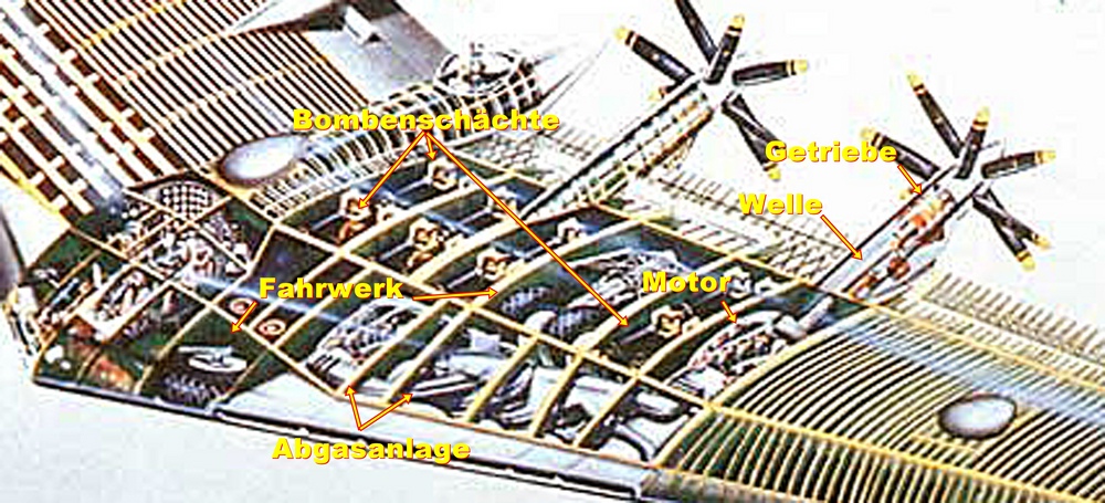

Ein „Unikum“, wohl wahr Ray und das nicht nur als Modell, sondern auch im Original, ich wundere mich auch immer noch, wie so eine Maschine fliegen konnte, ohne Seitenleitwerk und redundante Computer Bordsysteme (B-2), aber die Videos beweisen es ja, das sie wirklich fliegen konnten.
Eigentlich bin ich früher, vor den Silbervögeln, immer weggerannt, weil ich da angst vor der Lackierung hatte. ;( Allerdings, bin ich dann damals auch sehr schnell zu den Trucks gekommen, mein allererster war ein GMC General von AMT, den ich mir von meinem Taschengeld zusammen gespart hatte und das war Anno 1974. :grins:
Mittlerweile habe ich den Bausatz wieder im Bestand, allerdings fehlen mir da alle Chromteile für die Motorhaube, aber gut es ist ja noch nicht aller Tage Abend. ;)

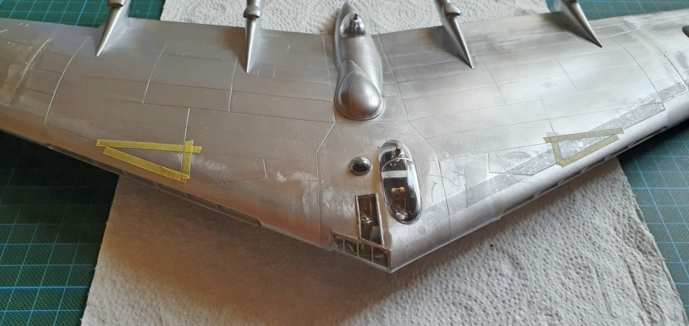

sieht schon schick aus, dein Flügel. Ich glaube, die erste Farbnuance auch erkennen zu können :S ...freue mich schon auf den bunten Flügel.
Kann es sein, dass von der ersten Abklebeorgie noch Kleberrückstände zu sehen sind?
Hättest du die Propeller nicht eigentlich auch in schwarz glänzend lackieren können? Das spart meines Erachtens den Klarlack für die Decals...himterher kommt doch eh noch der gewünschte Glanzgrad drüber.

Erstmal danke, Thorsten, aber bis es soweit ist, wird es noch etwas dauern. :S Ja und nein, wenn es Klebereste wären könnte man die auch wieder entfernen, aber hier hat das Tape mit dem Chromsilber von Modell Master reagiert. X(
Es ist im übrigen egal welches Tape ich da nehme, ich habe es mit Tamiya, Tesa und mit dem von meinem Malerbetrieb versucht, das Ergebnis war/ist immer das gleiche, dieses Chromsilber wird also als Grundfarbe, so nicht mehr zum Einsatz kommen und glänzend schwarz für die Propeller, wenn man da hat, dann ja. :grins:
Ich versuche nun, diese Reaktion, auf das Tape, irgendwie mit in die Lackierung einzubeziehen, denn der original Flügel, sieht auch nicht wirklich besser aus, hier mal zwei der wenigen Farbbilder, die ich habe.

Metallicfarbe hat den Ruf als übelnehmerisch also voll bestätigt. :wacko:
Was passiert eigendlich wenn eine Stelle zwei mal überklebt wird ? Verstärkt sich die Abstumpfung?
Könnte man die Abklebung als Maske benutzen? ?( Fragen über Fragen . :cracy:

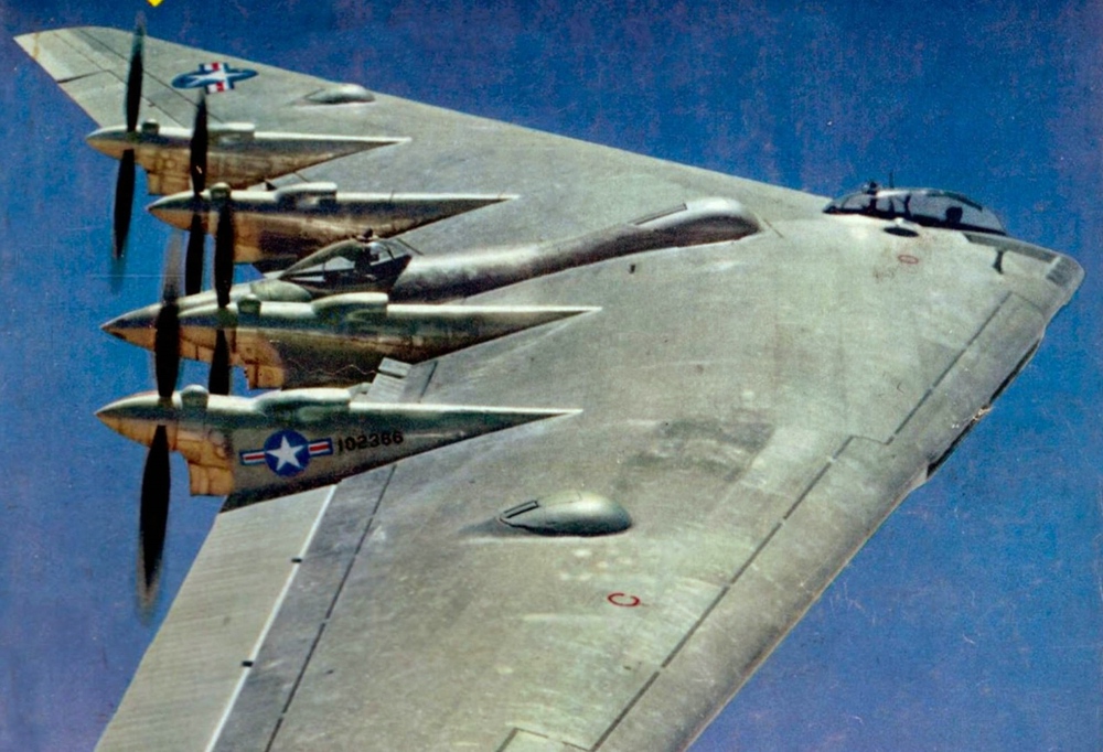

der sieht ja wirklich aus, als hätten die Amis die letzten Platten aus der Restekiste zusammen gegrabbelt...
Bekommt deiner auch die dezenten Abgasspuren?

Farbfotos aus dieser Zeit sind oft keine verlässliche Quelle, es handelt sich nämlich häufig um nachträglich colorierte Schwarzweißbilder. Besonders bei Flugaufnahmen bin ich da immer skeptisch. Hier sieht z.B. das zweite Bild so gar nicht natürlich aus, bei dem Blaustich, den die Unterseite besonders an den "Beulen" zeigt, müsste das Hoheitszeichen eigentlich leuchtend blau sein, wirkt aber fast schwarz. Aber so oder so, auch wenn man den Farben nicht traut, kann man ja gut erkennen, dass die Optik alles andere als einheitlich war...
Ich habe mit Metallfarben schon viele Überraschungen erlebt, und strafverschärfend kommt hinzu, dass mit Klarlack dann alles noch einmal ganz anders aussieht. Aber du hast das ja noch immer hinbekommen..

Mehr oder weniger ja, Ronald, zumindest für die Model Master Farben scheint das zu stimmen, mit den Revell und Alclad Farben habe ich da weniger Probleme gehabt, siehe „BigBird“ und „Gauner“.
Bei zwei mal abkleben passiert weiter nichts, es verstärkt sich auch nichts und als Maske verwenden, nein ich denke mal nicht. Aber ich bin schon froh, das sich die Farbe nicht generell abgelöst hat, so das ich das nicht neu machen muss, weil ich meine das man das ganz gut, in das Farbkonzept mit einbeziehen kann.
Stimmt Thorsten, das war auch mein erster Eindruck, so zusagen eine Einsatzzeit von Anfang Korea, bis Ende Vietnam. :abhau:
Ja die Abgasspuren sollen auf jeden Fall drauf kommen, denn sie sind bei allen Maschinen, die geflogen sind, so stark zu sehen und so viele gab es nun nicht, die auch wirklich in der Luft waren, geschweige denn das sie wirklich viele Flugstunden hatten. ;(
Beim zweiten Bild gebe ich dir vollkommen recht Jochen, am auffälligsten ist hier der leichte Blauschimmer, an der unteren Kuppel und es gibt ein gleiches schwarz/weiß Foto und ich bin auch schon sehr gespannt, wie sich das später, mit meinem seidenmatten Klarlack macht, aber große Sorgen mache ich mir da auch nicht.

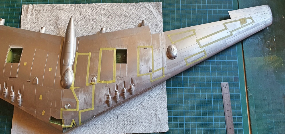

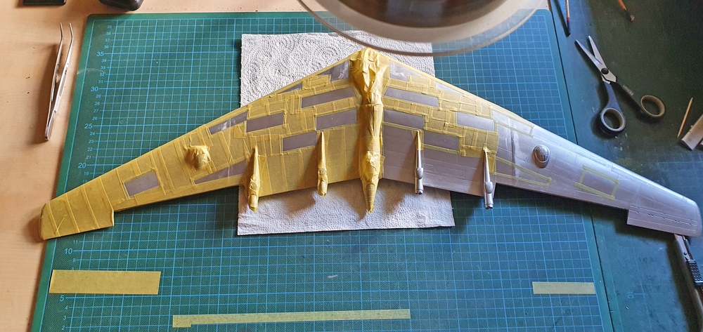

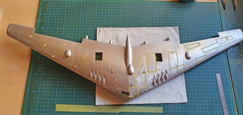

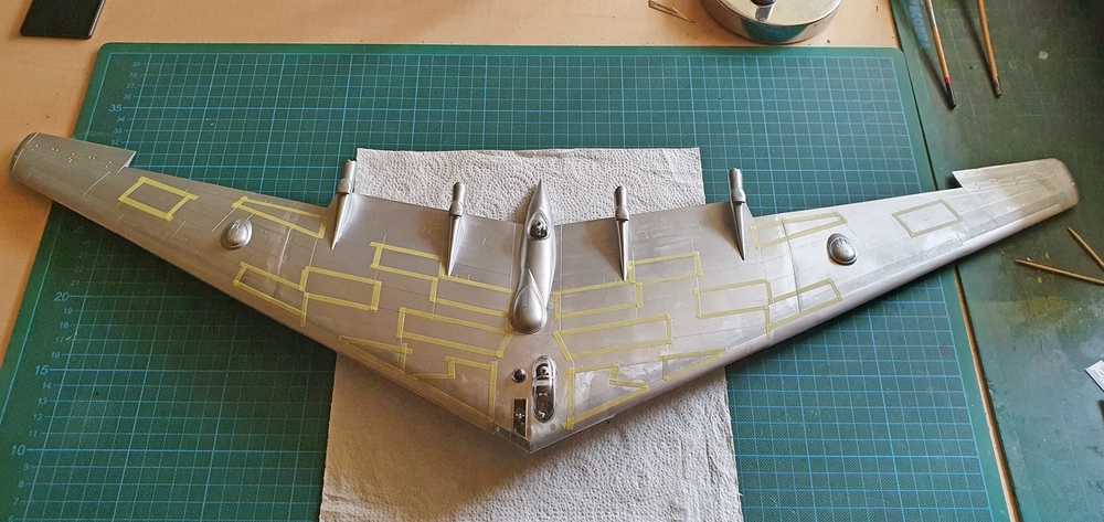

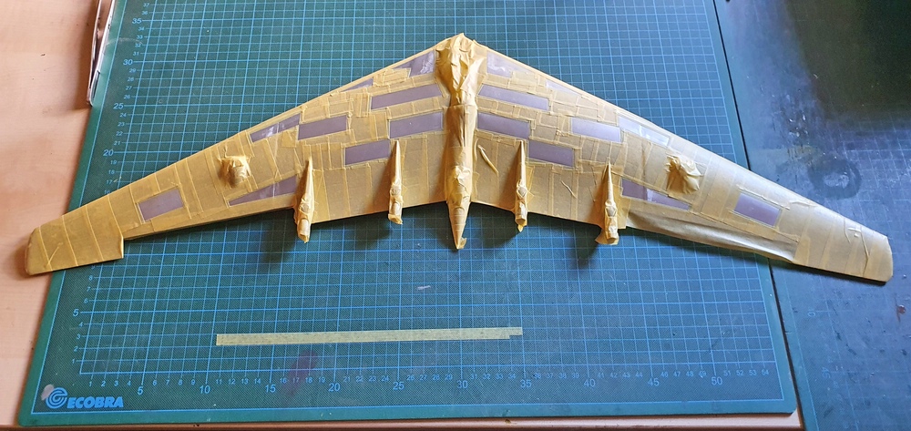

Nun noch ein kleines Update (das ist übrigens das allererste mal, das ich dieses Wort, in einem meiner Bauberichte verwende :grins: ) zur Abklebeaktion.
Zuerst wurden die Bereich abgeklebt, in die dann später matt Aluminium lackiert wird, auch werde ich diesmal, die Ober- und Unterseiten separat lackieren.
Dann habe ich angefangen, die Bereiche dazwischen abzukleben, denn wenn schon Spuren vom Tape zu sehen sein werden, dann aber auch einheitlich über den gesamten „Flügel“. :abhau:
Das kostet zwar eine Unmenge an Zeit und Tape, aber darauf kommt es jetzt auch nicht mehr an, Tape muss ich eh demnächst wieder kaufen und Zeit habe ich ja so wieso.

resultieren die unterschiedlichen Silbertöne aus dem Einsatz unterschiedlicher Materialgüten?
Auffällig ist ja auch die symmetrische Anordnung, also gleiche Blechgüten an gleicher Stelle der Flügelhälften einzusetzen.

Eine Frage auf die ich auch noch keine Antwort weiß, bzw. dazu etwas gefunden habe, hier schweigen sich die Hersteller einfach aus.
Also kann ich da auch nur spekulieren, andere Materialgüte – eine Möglichkeit, andere Oberflächen Vergütung – eine weitere Möglichkeit, aber auch einfach nur eine Lackierung kann man da nicht ausschließen.
Wenn ich dazu einmal etwas heraus finde, werde ich darüber berichten, drei Silbervögel sind ja noch da. :abhau:

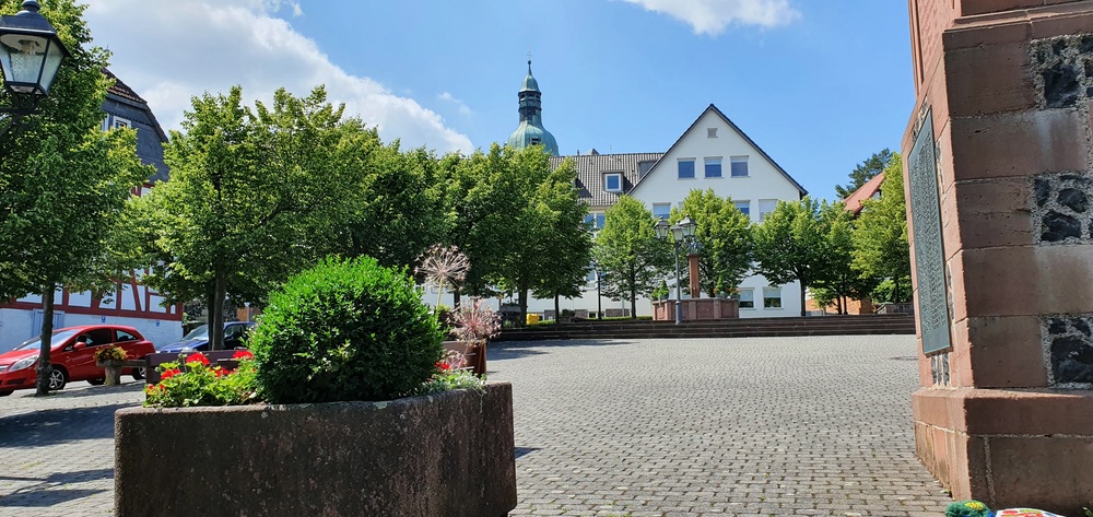

Und am Marktplatz sind wir dann eingekehrt.

so ein Denkmal macht mich immer nachdenklich.
Zum Glück hat bei uns seid 75 Jahren kein Krieg mehr stattgefunden.
Wir hier in Europa geht es so gut, wir sind auf der Sonnenseite.
Gut das es solche Denkmäler noch gibt und wir immer wieder dran erinnert werden.

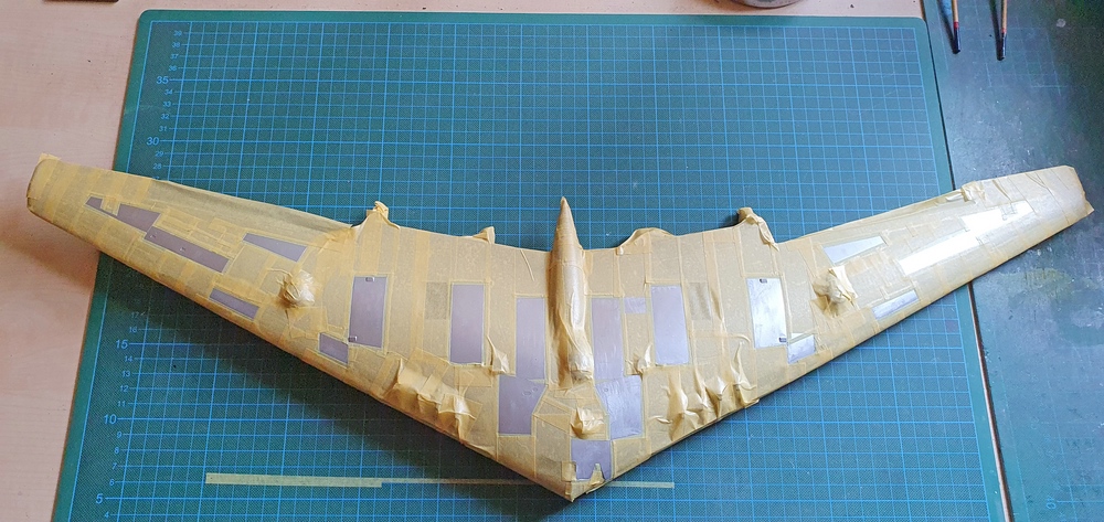

So nun aber wieder zum Tagesgeschäft, zumindest von dem, von heute. :grins: Das heißt es ging weiter mit dem abkleben, erst eine Hälfte vom „Flügel“ und dann die andere.
Anschließend ging es nun ans lackieren und wie schon mal Angesprochen, mit matt Aluminium von Alclad.
Nun hieß es wieder warten, bis das trocken ist ;( ich hasse diese Warterei, ehrlich. :cracy: Aber dann war es soweit, es wurde ausgepackt, aber ganz vorsichtig und langsam. :grins: und es hat doch hier und da noch einen Kratzer gegeben. ;)
Dann war ich aber erst mal etwas verblüfft, denn die Klebespuren vom Tape, fallen nun einfach nicht mehr auf, einfach ein homogenes Gesamtbild, wie ich mir das erhofft hatte und damit bin ich schon mal Zufrieden.
Aber ich bin ja noch nicht fertig, die Unterseite muss ja auch noch gemacht werden, in den nächsten Tagen.

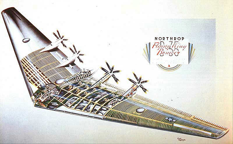

Der Modellbau lädt ja auch direkt dazu ein, sich mit Geschichte zu befassen. Und mit Technik...
Eins zu den unterschiedlich aussehenden Blechen: Das sind ja gewalzte Bleche, und die sehen schon je nach Verlauf der Walzrichtung ganz anders aus. Und dazu wahrscheinlich je nach Belastung unterschiedliche Legierungen, aber letzteres vermute ich nur.

Moin zusammen,
Da kann ich dir nur zustimmen, Jochen, vor allem die Technik ist einfach faszinierend, mitunter aber auch überraschend, so wie hier die Antriebstechnik, beim „Flügel“. Dazu habe ich auch noch eine sehr schöne Risszeichnung gefunden, ich habe hier den Bereich mit Motoren und Wellen, einmal vergrößert, ich hoffe das es einigermaßen gut zu sehen ist. Wenn ich den Mut gehabt hätte, am „Flügel“ herum zu sägen, wäre ein Innenausbau von Motor, Welle, Getriebe und Abgasanlage schon eine Option gewesen. :idee: Nur wer will sich so einen alten Bausatz, schon zerstören???
An das Walzen, der Bleche hatte ich jetzt gar nicht mehr gedacht, danke für den Hinweis und alles andere bleibt so wieso Spekulation.
Und mit den Blechen, auf der Unterseite soll es dann auch Heute weiter gehen, dazu habe ich mir die Bleche, welche ich lackieren will, mit Tapefähnchen gekennzeichnet.
Was man auf dem Bild auch geht sehen kann, ist die Tatsache, das die Bleche auf der Unterseite eine ganz andere Geometrie haben, als auf der Oberseite.
Aber gut, gehen wir es an und mal sehen wie weit ich damit Heute kommen werde. :grins:

Moin allerseits,
Nun wieder weiter am „Flügel“ und irgendwie war Gestern Großkampftag angesagt :abhau: aber alles schön nach einander. ;)
Wie immer hat es mit dem Konturen abkleben angefangen, erst mal nur zwei Bleche und irgendwann war dann auch schon ein halber Flügel fertig.
Bis zum Mittag war dann auch schon der ganze Flügel fertig, zwar war Lackieren noch nicht vorgesehen, aber man kann ja noch die Zwischenräume abkleben, gesagt – getan. :pfeif:
Bis zum Kaffeetrinken gegen 15 Uhr war das auch erledigt und als ich dann da so mit meinen Pott Kaffee rum saß, war klar das es auch noch lackiert wird, also alles fertig gemacht und losgelegt.
Allerdings ist mir dann doch tatsächlich das matt Aluminium ausgegangen, blöd so was. :bang: Plan B muss nun her und so habe ich die äußeren doppel Bleche, mit weiß Aluminium lackiert. Fällt beim ersten Betrachten gar nicht weiter auf, im Gegenteil, es lockert das Ganze etwas auf. :grins:
Ich habe es dann doch tatsächlich geschafft, bis gegen 19 Uhr zu warten, bevor ich den „Flügel“ wieder ausgepackt habe und so sieht die Unterseite nun aus.
Das war also ein ziemlich erfolgreicher Tag, gestern, so das ich es heute etwas ruhiger angehen lassen werde.
So werde ich heute erst mal die Quirle fertig machen und auch die Fahrwerksklappen müssen noch lackiert werden, aber ohne Hektik und Hetze, in aller Ruhe. :grins:
Das war es fürs erste dann wieder, bis bald und schön gesund bleiben,
