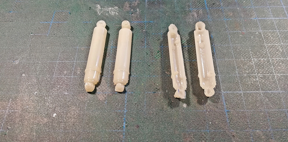

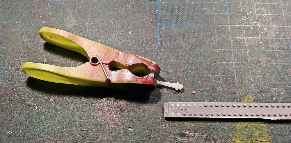

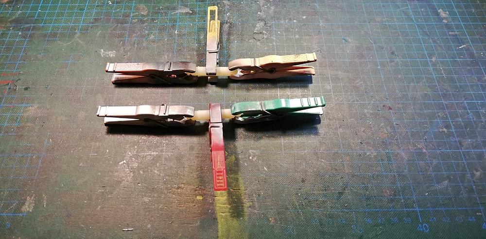

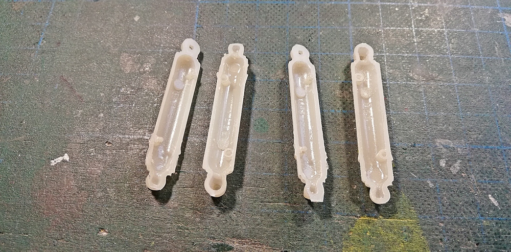

Zuerst aber die Dämpfer, erst mal die Teile raus getrennt, danach dann die Klebekanten von diesem Klarlack befreit, nun klammern, verkleben und zur Seite gelegt.

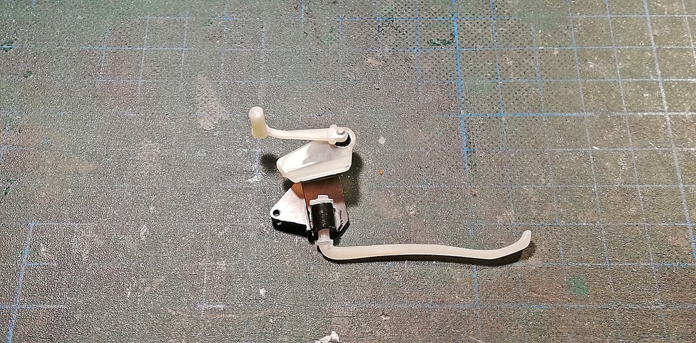

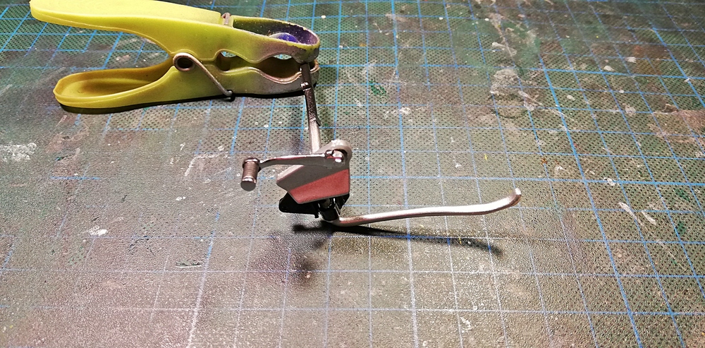

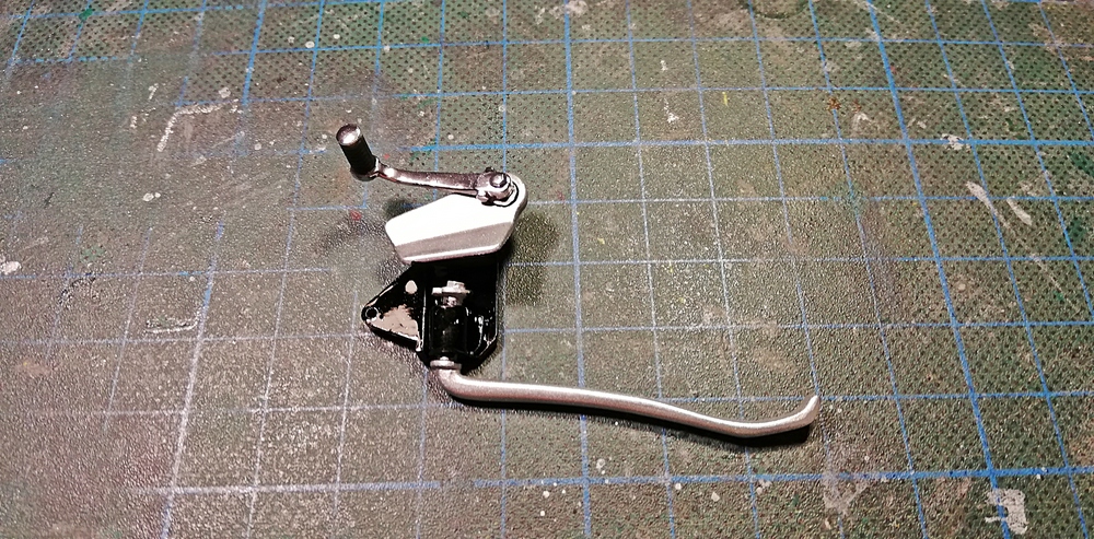

Dann war die nächste Baugruppe dran, die Aufnahme/Halterung für den Fußschalthebel, sowie den Ständer. Die drei Teile für die Halterung wurden versäubert, hier habe ich aber kein Bild gemacht.

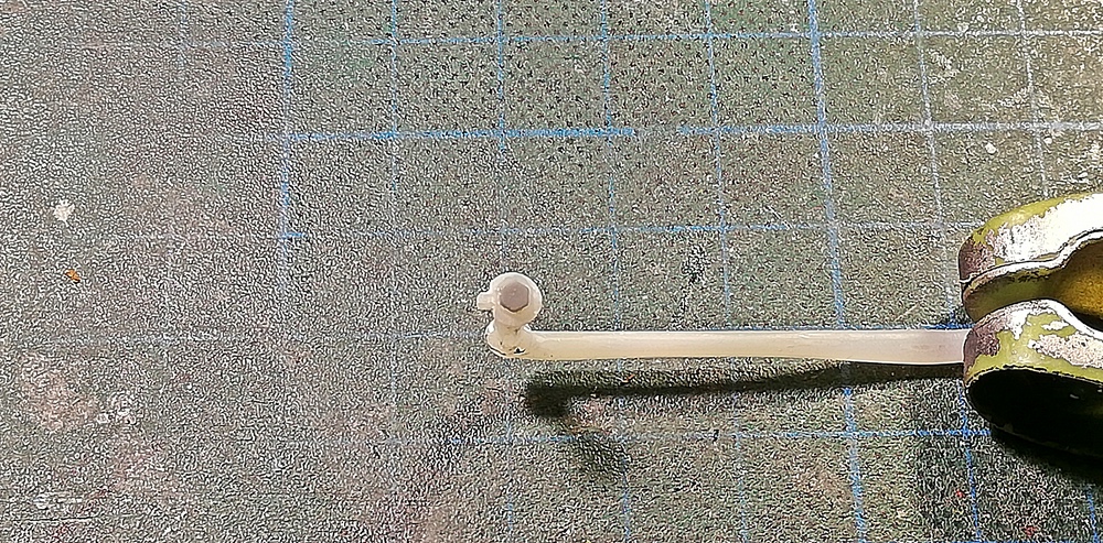

Nun war der Fußschalthebel dran, für den habe ich eine gute dreiviertel Stunde gebraucht, bis ich damit fertig war. Darüber hinaus war am hinteren Ende, so etwas wie eine Schraubenimitation zu erkennen, na ja mehr oder weniger halt. Die habe ich weggeschliffen und durch eine 1,8mm Schraubenimitation von Meng ersetzt.
Das gleiche Spiel dann noch mal mit dem Ständer, hier war das Schraubenimitat oben drauf, gerade noch so zu erkennen auf dem nächsten Bild.
Auch die wurde entfernt und durch ein 2,6mm Imitation ersetzt.
Keine große Detailarbeit, aber so sieht es besser aus wie ich finde. Dann wurde die Baugruppe zusammen gebaut und so sieht das nun aus.
Morgen werde ich dann die Dämpfer verschleifen und dann kann mal wieder, mit etwas Farbe rum gepanscht werden.

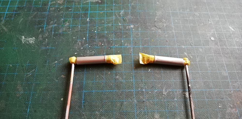

Weiter ging es heute erst mal mit Dämpfer verschleifen und anschließend noch mal mit Alu lackieren.
Dann wurden die Dämpfer, oben und abgeklebt und das Mittelteil neu verchromt.

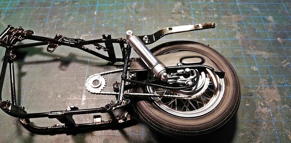

Nun hatte ich mir alle Teile für die Schwinge parat gelegt und geguckt wie ich da am besten Anfange.

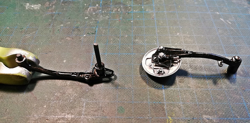

Zuerst wurde der dicke, kurze Bolzen eingeklebt, er verbindet die beiden Schwingenteile mit einander, danach dann der Bolzen für das Hinterrad. An das andere Schwingenteil wurde eine Hälfte der Bremstrommel angeklebt.
Leider ging es dann aber doch nicht ohne Fräsen und schleifen weiter. Das Loch in der Bremstrommel war etwas zu eng und wurde auf gefräst und der Bolzen für das Hinterrad war ca. 3mm zu lang und musste gekürzt werden.
Nachdem das alles erledigt war und zusammen passte, wurde die Teile dann auch zusammen gebaut.
Das war es dann auch schon wieder für heute, Morgen dann noch die Kettenabdeckung anbringen, die trocknet gerade, die Bremsleitung anbringen und dann einbauen.

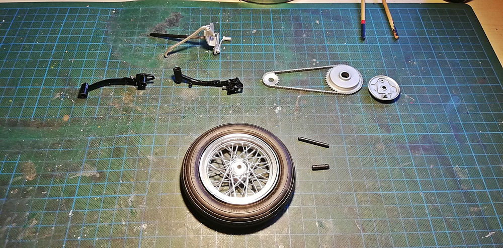

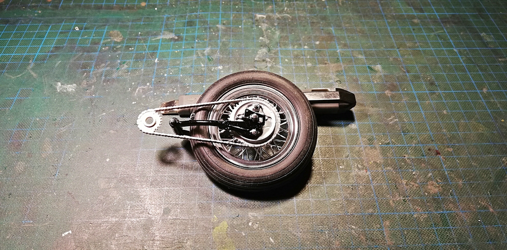

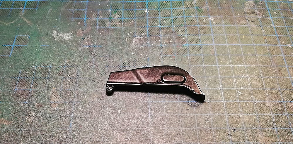

Heute Morgen habe ich erst mal die Dämpfer ausgepackt und geguckt ob die Kettenabdeckung trocken ist, soweit war da dann alles klar.

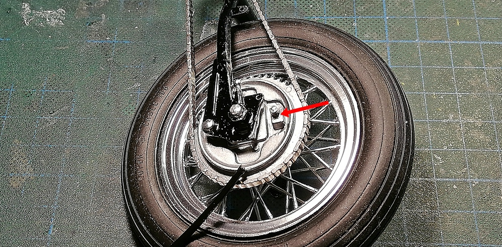

Nun wurde die Bremsleitung, mit Schmucksteinkleber, an die hintere Bremstrommel geklebt, später kommt man da nehmlich nicht mehr ran.
Damit man nun aber die Kettenabdeckung, anbringen kann, muss die Leitung leicht nach unten gebogen werden. Nun ist genau das passiert, womit ich auch gerechnet hatte, aber gehofft habe das es nicht passiert, der Nippel mitsamt der Leitung ist abgebrochen. :motz:
Das hier später die Leitung nicht mehr halten wird, ist klar, also musste der Nippel ersetzt werden, dazu habe ich, allerdings etwas weiter nach unten, ein 0,8mm Loch gebohrt, dann einen kleinen 0,8mm Messingbolzen zugeschnitten und mit Sekundenkleber eingeklebt.
Nun die Leitung wieder anbringen und dann konnte die Kettenabdeckung angebracht werden, dabei habe ich darauf geachtet, das sie korrekt ausgerichtet ist.
Nun habe ich eine gute Stunde gewartet, damit die Kettenabdeckung Zeit zum abbinden hat und habe mir dann ein Herz gefasst, den Rahmen geholt, hin gelegt und die Schwinge erst unten, also die Seite zur Arbeitsfläche hin, eingesetzt, dann den Rahmen ganz leicht aufgebogen und „klack“ drin war die Schwinge. Das ging wirklich ganz ohne Probleme, einfach so, puuh erst mal aufgeatmet. :grins:
So weit so gut, nun also langsam mal an die anderen Teile gehen, wie Primärantrieb usw. aber nicht mehr heute, das war genug für den Vormittag.
Bis zum nächsten mal dann wieder,

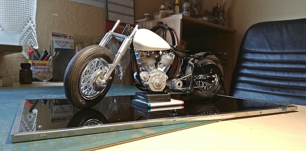

Eigentlich sollte das hier nur ein kurzer Nachtrag zu gestern werden, eine kurze und knappe Stellprobe, eigentlich :abhau:
Aber als ich dann, das nun folgende Bild so vor mir hatte, im Original natürlich, kam mir so die Idee, warum fängst du den heutigen Sonntag, nicht mal mit was positiven an! :)
Das ist gut für den Baubericht, gut für Euch, weil ihr nicht nur immer das Gemecker von mir lesen müsst und gut für mich zur Motivation. ;)
Da ich mir auch schon die ganze Zeit Gedanken gemacht habe, wie ich später das Bike präsentieren kann, viel mir das alte Display von meinem Laptop ein. Also habe ich das mal raus gekramt, sauber gemacht und hier nun eine Stellprobe, mit fast allen Teilen, die bis jetzt fertig sind.
und noch zwei Bilder, in abendlicher Stimmung.
Ich hoffe, das Euch dieses Zwischenspiel, ein wenig gefallen hat und wünsche euch noch einen schönen, ruhigen und angenehmen Sonntag,

da sieht man doch schon deutlich wo die Reise hingeht .Sieht schon wie ein richtiges Motorrad aus und macht sicher Lust aufs weiterbauen.Ich denke mal die schlimmsten Hürden sind genommen und es kann zügig weitergehen.
Gruss,Rudi
138
Sonntag, 19. Januar 2020, 09:55
Aaahh ja, und jetzt passt auch die Höhe/Neigung des Rahmens :abhau:
Das mit dem Display sieht richtig gut aus, wäre doch ne Idee das so zu lassen, oder? Acrylhaube drüber und gut ist :rolleyes:

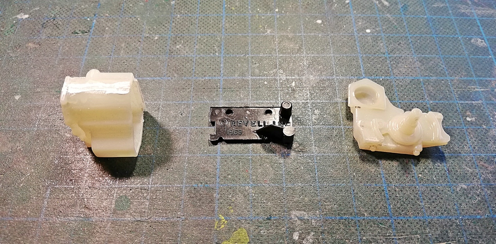

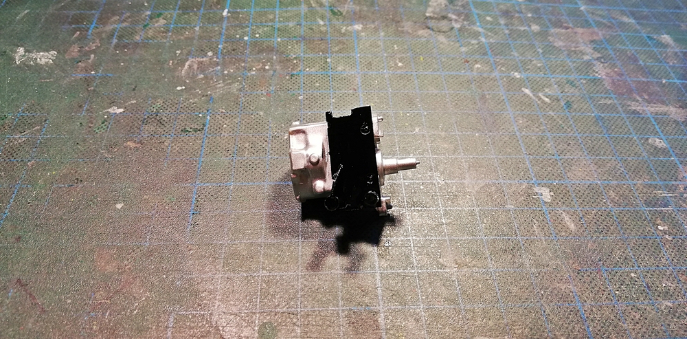

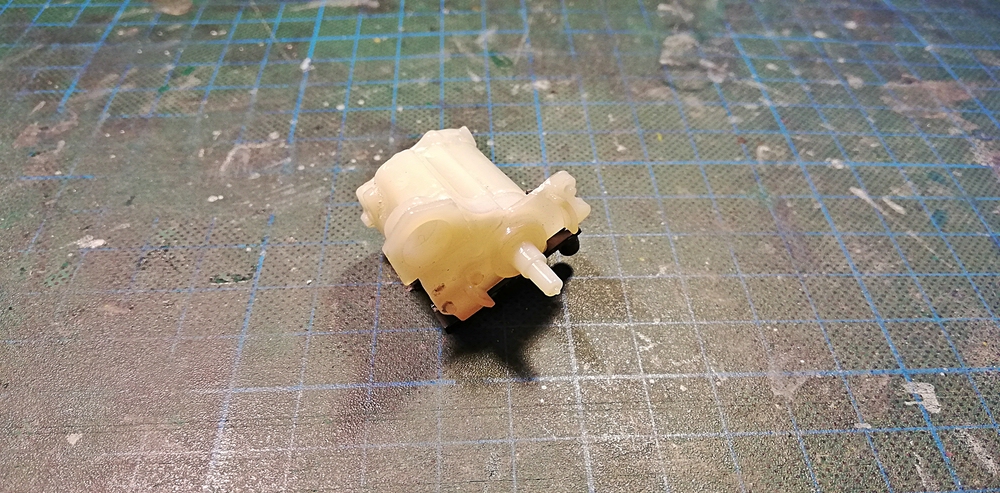

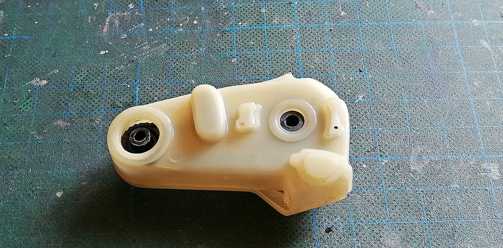

Und damit bin ich dann auch gleich mitten im Thema, die Teile vom Getriebe wurden bearbeitet, zwei Teile wurden dann verklebt und die Klebenaht wurde gespachtelt.
Ihr könnt mich jetzt für pedantisch halten, oder auch nicht :grins: aber Hersteller Hinweise, die man sehen könnte, auch wenn sie ganz unten am Boden sind, werden bei mir entfernt.
Dann noch den Deckel und die Halteplatte ankleben und das Getriebe konnte schon gewaschen werden und trocknet jetzt, lackiert wird das Morgen.
Als nächstes habe ich die beiden Dämpfer angebracht, erst den Linken und dann den Rechten.
Nun war dann heute nur noch das Halteteil, mit Fußschalthebel und Ständer dran, das wurde fertig lackiert, das untere Halteteil in glänzend Schwarz, der Schalthebel wurde verchromt und die Gummiummantelung wurde Anthrazit lackiert.
Das war es dann für heute, ist zwar nicht viel, aber dadurch das ich diesen ganzen Kleinkram erst noch rundherum schleifen muss, dauert das seine Zeit.

Weiter geht es, mit meinem Tagwerk von Gestern. :grins: Zuerst habe ich das Getriebe, mit der Halterung, in Alu lackiert, danach wurde die Halterung mit glänzend Schwarz abgesetzt.
Dann habe ich mir den Primärantrieb vor geknöpft, also erst mal alle Teile abgemacht und versäubert.
Warum man aber das Innere des Primärantriebs dargestellt hat und dieser dann auch innen eingebaut werden soll, hat mich erst mal etwas Ratlos gemacht. :nixweis:
Denn wenn man den Deckel aufsetzt, sieht man davon nichts mehr!
Eine mögliche Erklärung wäre, das man den Deckel nicht verklebt, er sitzt so schon gut auf dem Gehäuse und man so, bei bedarf das Innere zeigen könnte.
Für mich aber eher ein Relikt, aus der Vergangenheit des Bausatzes, denn wer hier ständig dran rum fingert, wird auch einiges kaputt machen, bzw. wird es Kratzer im Bausatzchrom geben, oder halt Abrieb nach dem neu Verchromen.
Aber wie auch immer, da ich das Innenteil, zum anbringen brauche, habe ich es eingebaut und dann den Deckel verklebt.
