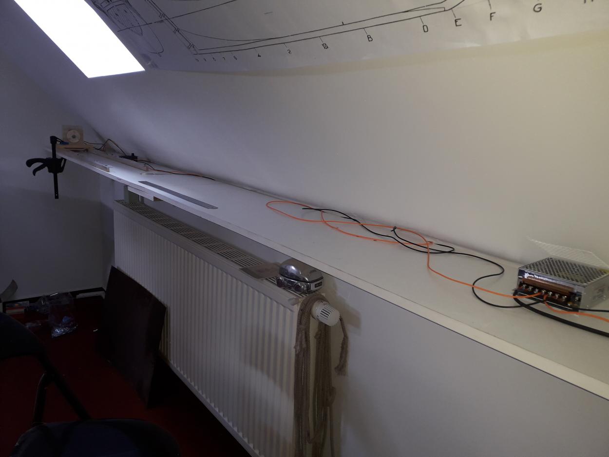

Nebenbei hab ich mich mal wieder mit der Reeperbahn beschäftigt,ein bisschen Abwechslung kann nie schaden.
Der neue Getriebeschlitten.
Hier der Folgeschlitten mit neuem Antrieb und "Rädern" :lol:
Die Achsen habch aus 6 er Gewindestangen gefertigt und die Räder sind je 2 zusammengeklebte U - Scheiben.Leider sind die bestellten Räder noch nicht Geliefert worden und hab die Scheiben als ersatz benutzt.
Aber da es soauch sehr gut Funzt wirds wahrscheinlich auch so Bleiben.
Hier nochmal das ganze Teil. Habe alles aus Platzgründen unter der Dachschräge am Drempel Aufgebaut,die Max. Taulänge liegt dann bei 2,2m,das reicht .

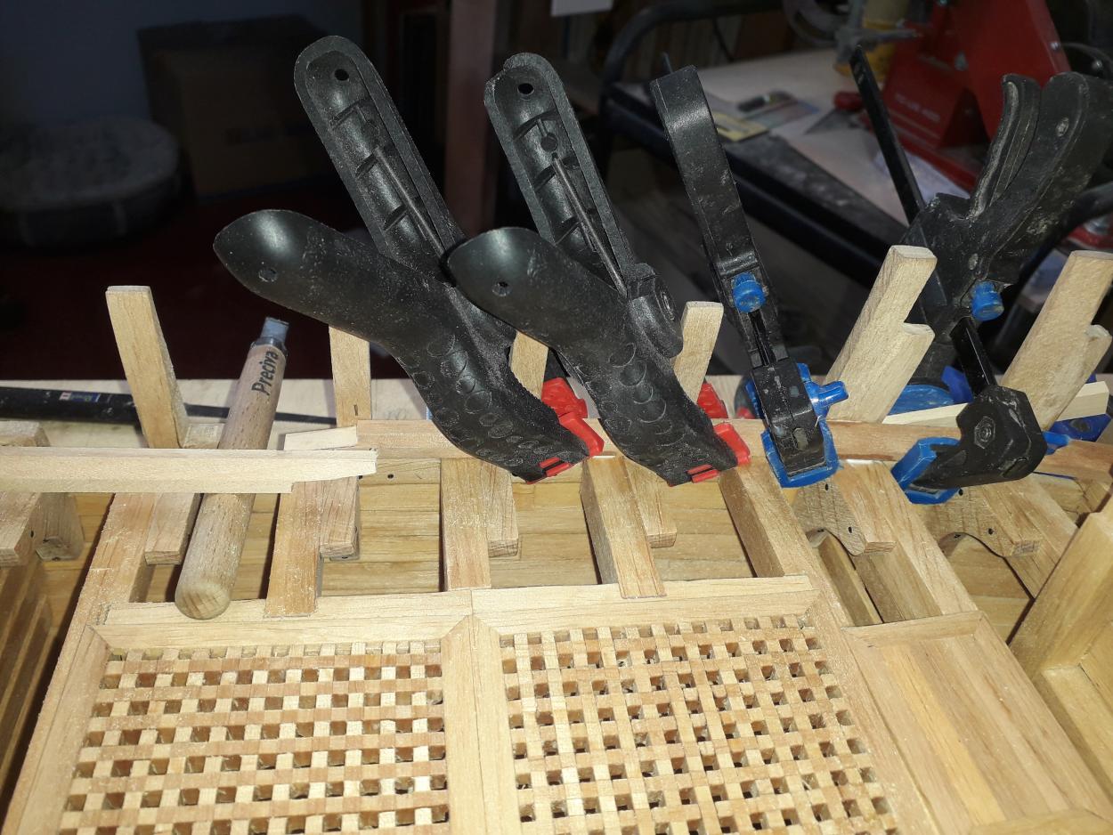

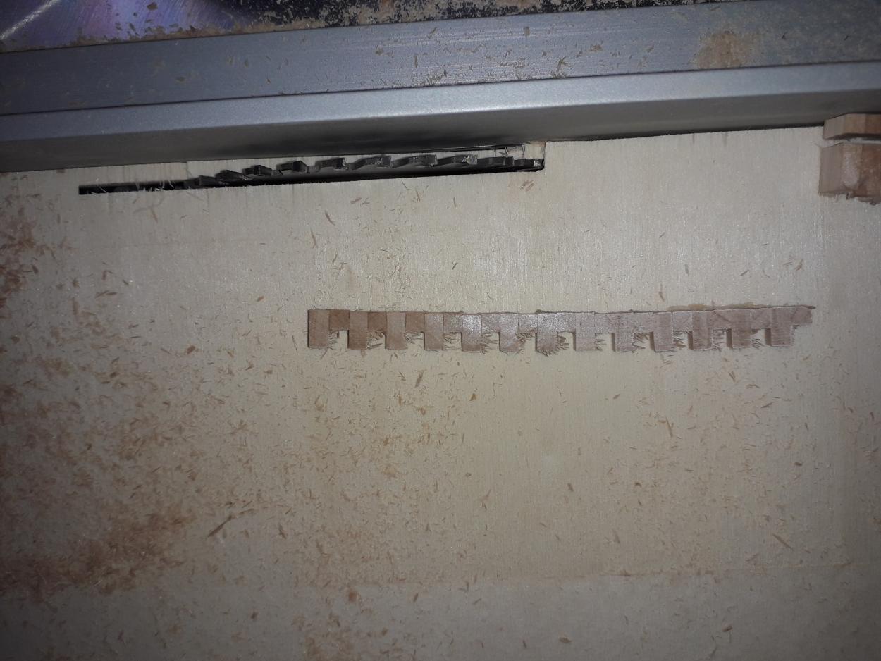

Wollte Grätings Bestellen aber irgendwie habch keine im Passenden Maßstab gefunden (1/25).Den Plan die Grätings aus einer Platte zu Fräsen musste ich Fallen lassen ( kein Fräser und kein Sägeblatt 3mm) ,also Habch Folgende Unorthodoxe Variante gewählt.
Nr.1 Leisten Schneiden (3*3 und 3*6 mm).
Nr.2 Leisten abwechselnd Verleimen auf grobe Breite und Länge
Nr.3 den Entstandenen Block in schmale Leisten Trennen ,ud Fertig ist der Suppentopf (Falscher Film),Meinte die Zahnleiste oder so Ähnlich.
Nr.4 Verleimen der Zahnleisten zu Gräting (Rohling )
Nr.5 Verschleifen des Rohlings .Anfangs Dachte ich es Reicht mit dem Schleifen aber nach Betrachtung der Makros muss ich wohl nochemal Ran .

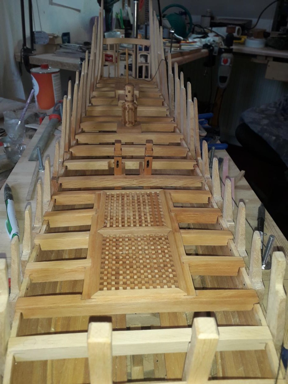

Habe mit den Deckbalken und den Zugehörigen Wechselbalken begonnen welche im Bereich der Gräting liegen.Der Gräting habch noch einen Rahmen verpasstund habse auf Maß geschnitten und Geschliffen.
Im Fertigen Zustand sieht mein Wochenendwerk dann so aus.
So ein Mist irgendwie siehts so aus als ob die Gräting nicht Rumpfmittig sitzt.schnell noch mal Kontrollieren.
Puuuuh dat warn Schreck ,aber wahrscheinlich lags an der Perspektive der Aufnahmen.Anhand des Mittig gespannten Faddens konnte ich nochmal Überprüfen .

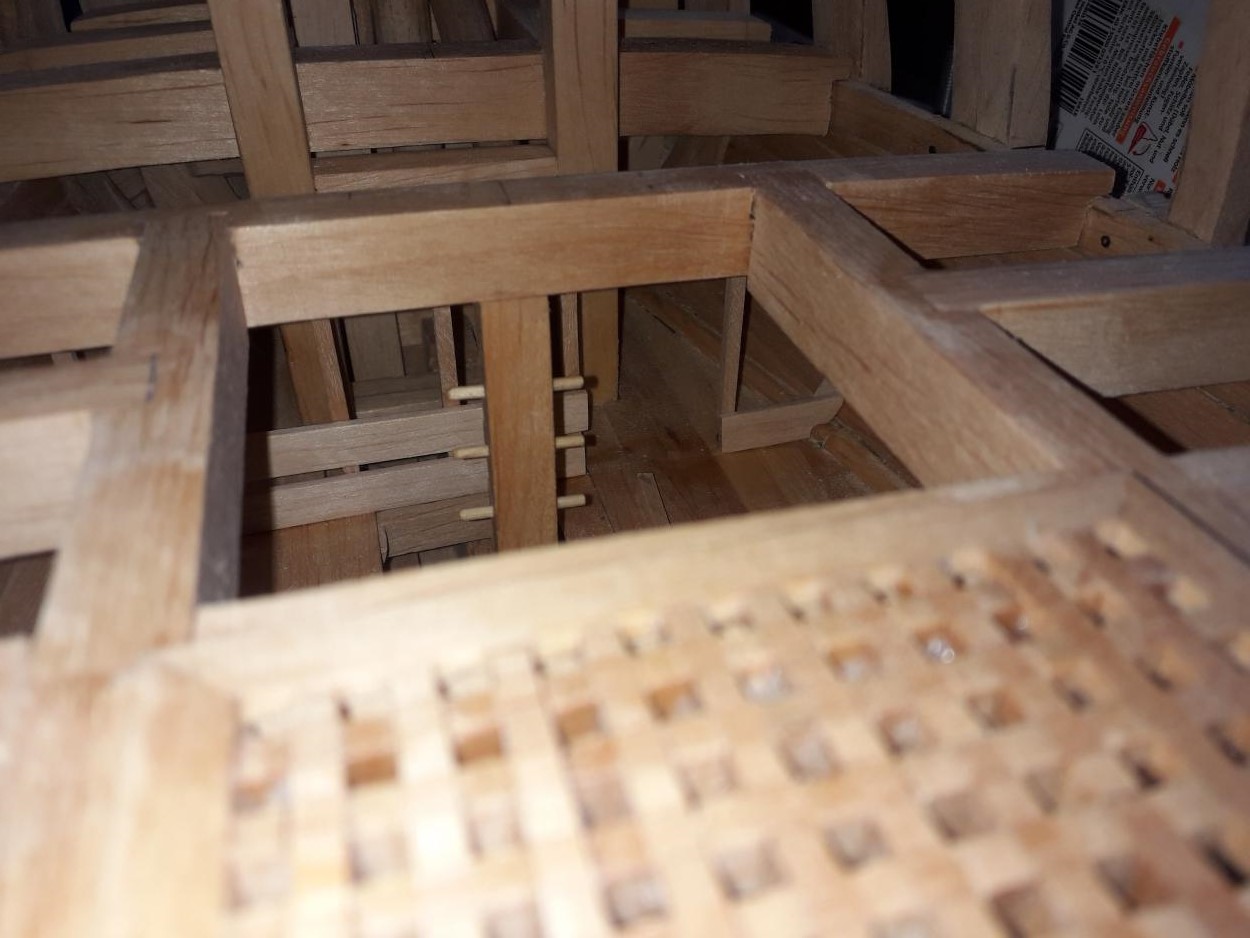

Habe dann mal wieder mit einem Wechsel angefangen ,diesmal dem unterm Bugkastell.
Anzeichnen des Wechsels.
Der Fertige Wechsel.
Und hier alles was den Wechsel notwendig machte in Stellung gebracht aber nur Geheftet.

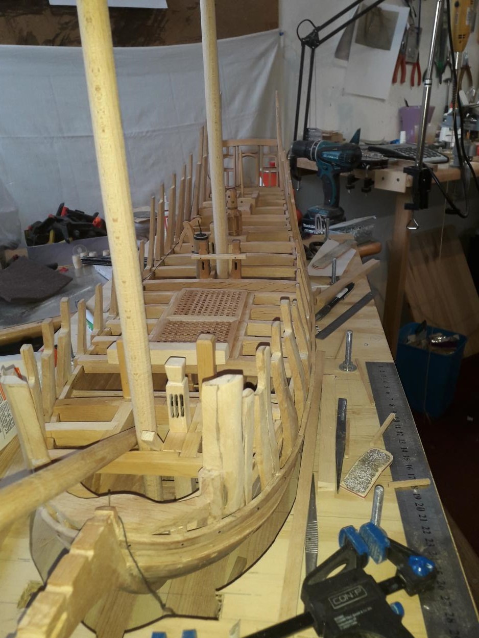

Das mit dem Suchen hat garnichtmal so Lang gedauert,das Problem lag diesmal vielmehr daran das ich mich nicht Wirklich entscheiden konnte.
Habe dann Kurzentschlossen die für die Montage einfachste Variante gewählt(obs so Richtig ist steht in den Sternen).

Als Nächstes ein Paar Bilder der Wände und der zugehörigen Türen ,soweit sie nach dem Einbau Sichtber sind.
Hab dann noch einen Wechsel Fabriziert und mit der Luke versehen die als Abdeckung des Vorderen Niedergangs dient.Hab vor diese Luke halb Offen zu lassen um das Ankertau Durchzuführen in die Kammer welche Direkt daneben Liegt.Links von dieser kleinen Kammer ,kommt das Segellager (oder Segelkammer )hin.

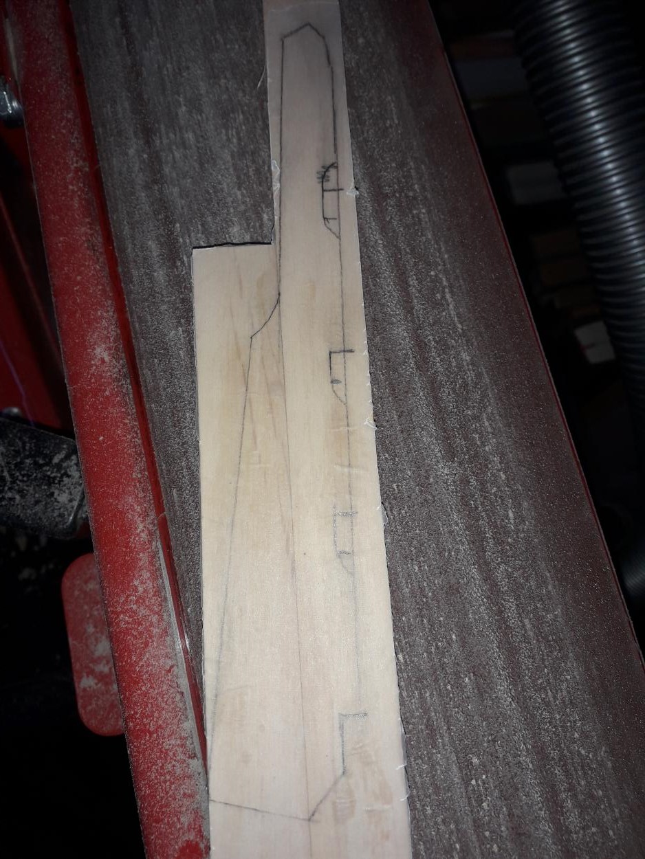

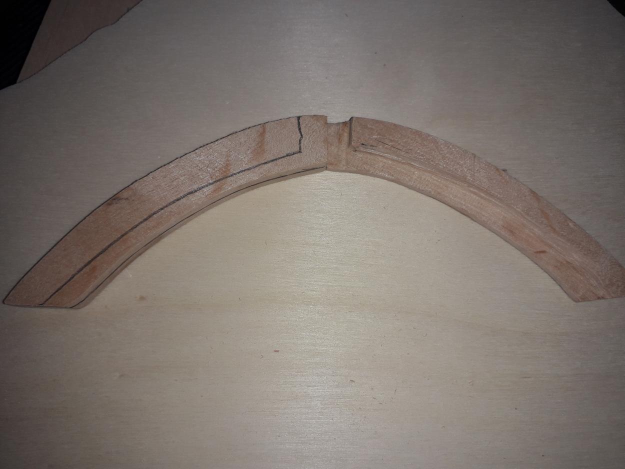

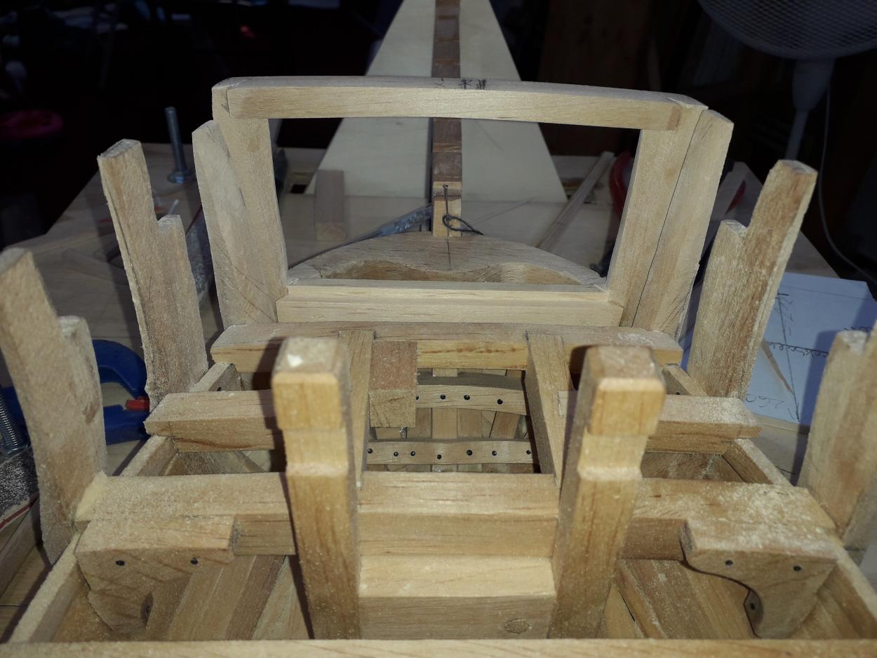

Ja er ist wieder da,und ein bisschen hatter auch gemacht an der Hind.

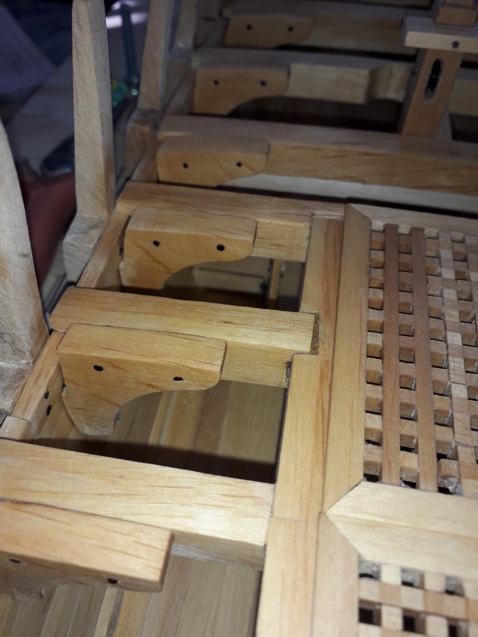

Wie man hier sieht habch Angefangen die Knie Vorzubereiten und Anzubringen.Habe für die Rohlinge eine Schablone gefertigt,aber die Anpassungen waren alles Unikate aber was solls nun sindse Fertig und Montiert.
Nun gehts an die Vorbereitun des Bugkastels.
War eine Ordentliche Schleiferei die Anpassungen des Vorderen Spantbares,aber es ist Gelungen und der erste Deckbalken ist auch Drauf.

Habe mal die Hölzer fur den Wasserlauf vorbereitet.
Nach dem Wässern und Biegen folgte das Anbringen des Wassergangs.
Danach habch mich um das kleine Stück Deck (Name Vergessen) am Bug gekümmert.
Eine kleineMontagehilfe für die Aufliegende Umrandung des Vordecks.
Ein Paar Bilder vom Anfertigen der Umrandung des Vordecks.
Und Hier das Fertige Vordeck.
So Für Heut wars das schon
Gruß Steffen

Hallo da isser
Heut gabs nur Kleinkram den ich gemacht hab ,aber dafür hats ganzschön gedauert.
Als erstes gings ans Pumpensüll.
Danach gings an den Mastkragen (Hauptmast).
Noch schnell einen schon Vorbereiteten Knecht Plaziert,bloß wie komm ich da später noch dran ,egal das Ergibt sich schon noch.
Und hier noch ein Blick über die Baustelle.
Das wars dann mal für Heut
Gruß Steffen
