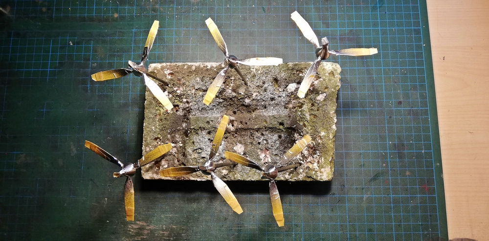

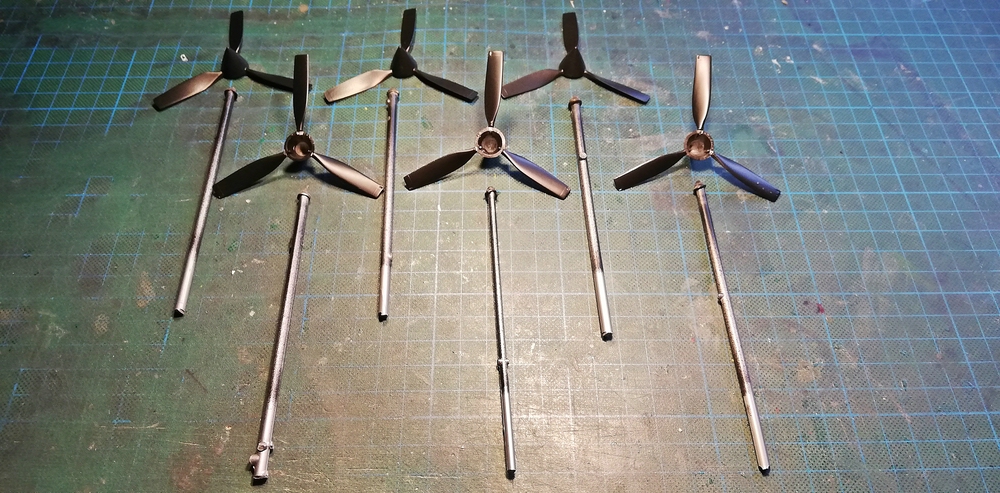

Also nun zu den Quirlen, hier gab es ein paar unschöne Angüsse zu entfernen, nebst ein paar Fischhäuten.

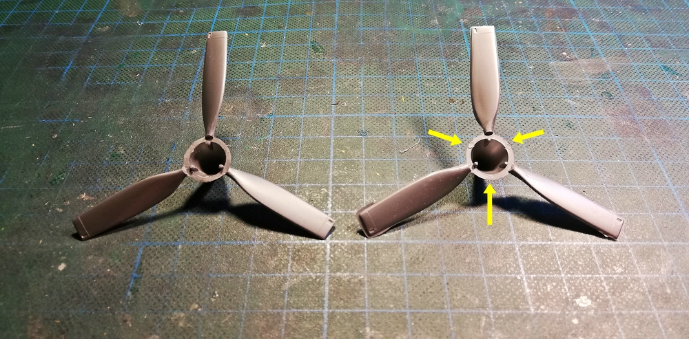

An den Innenseiten der Spinner, galt es auch noch, je drei Auswerfermarken, zu entfernen, sonst passen sie später nicht auf die Gegenstücke, an den Motoren.
Nachdem das dann alles erledigt war, habe ich mir sechs Spritzlingreste zurecht gemacht und von innen in die Spinner, eingeschmolzen, ja das habt ihr schon richtig gelesen.
Die Spritzlinge werden an einer Seite heiß gemacht und dann wird das eingedrückt, aber Vorsicht, das geht nicht wirklich mit jedem Teil. :du:
Das war dann soweit klar zum waschen, was dann auch gleich gemacht wurde, dann trocknen lassen und die sechs Propeller wurden mit Alclad black primer lackiert.
So, das lass ich nun auch erst mal in aller Ruhe trocknen, bevor es dann weiter geht, bis zum nächsten mal,

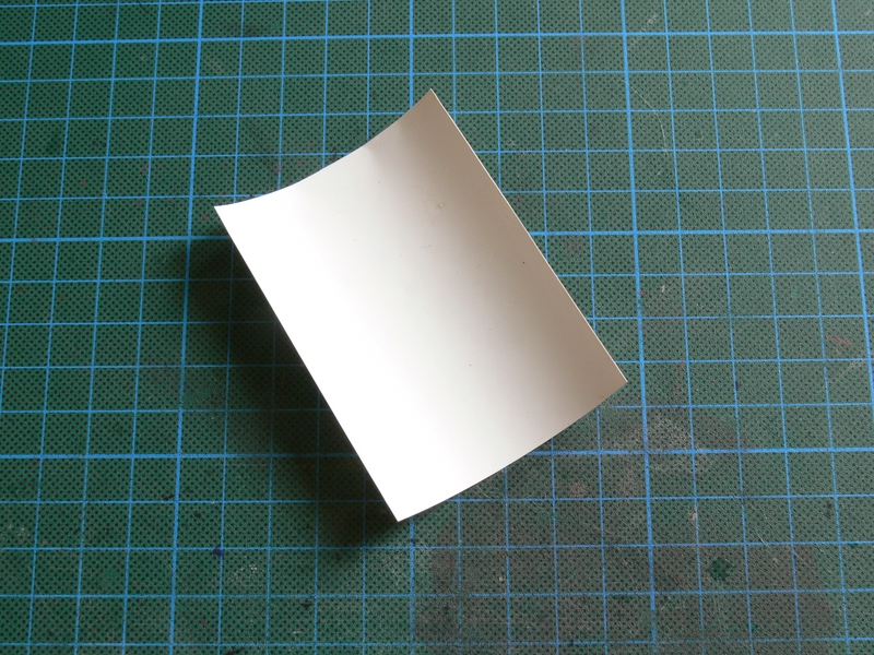

Aber mit Wärme/Hitze kann man auch noch ein paar andere nette Sachen machen, z.B. eine dünne Sheetplatte, dauerhaft biegen, ohne das man sich dabei die Finger verbiegt. :)
Man braucht nur eine leere Blechdose/Flasche, mit dem richtigen Umfang, darauf mit Kreppband die Sheetplatte stramm befestigen, dann kochend heißes Wasser einfüllen, das dann noch in ein Bad mit heißem Wasser stellen und in aller Ruhe abkühlen lassen.
Das Ergebnis,
und dafür hatte ich das gebraucht.

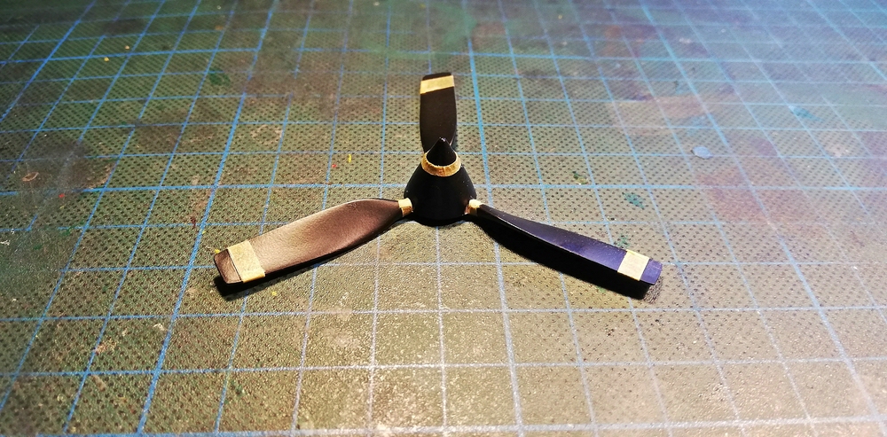

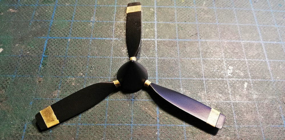

Ok, nun denn, weiter im Text, die Quirle sind ja an der Reihe. Nachdem ich sie nun schwarz lackiert hatte und sie trocken waren, wurden nun erst mal die Lackierstäbe wieder entfernt.

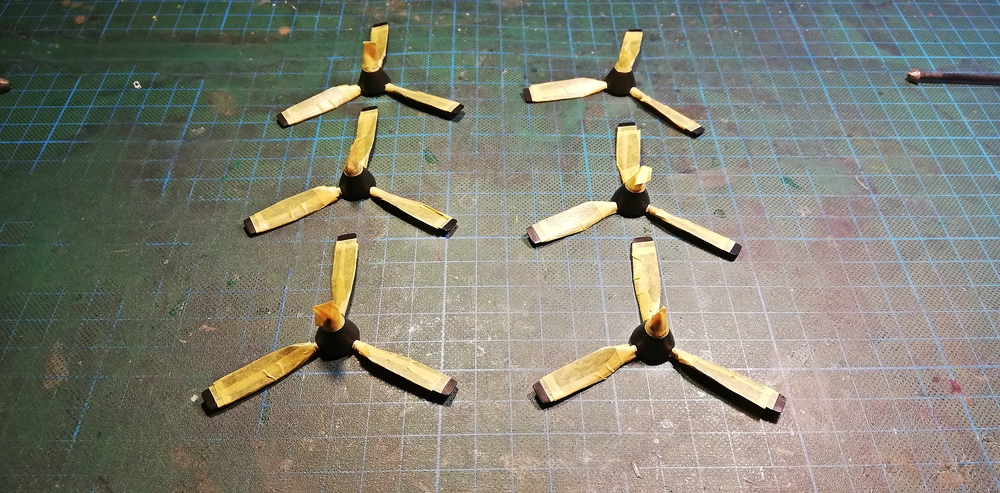

Nun habe ich mir schmale Tapestreifen zurecht geschnitten und die Blattspitzen abgeklebt, zunächst nur einen und dann die anderen fünf.
Dann wurden die Blattenden, mit schmalen Tapestreifen abgeklebt.
Nun noch den oberen Bereich der Spinner abkleben, war nicht so ganz einfach, aber ich hoffe das es halbwegs gerade geworden ist.
Zum Schluss, dann alles fertig abdecken, damit es lackiert werden kann.

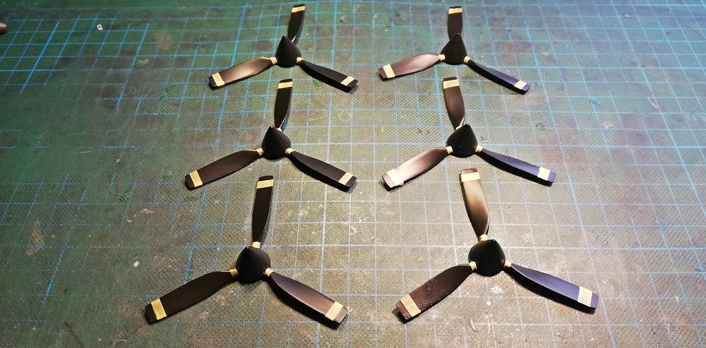

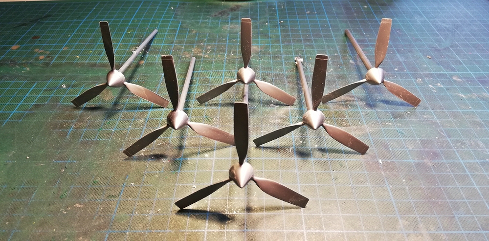

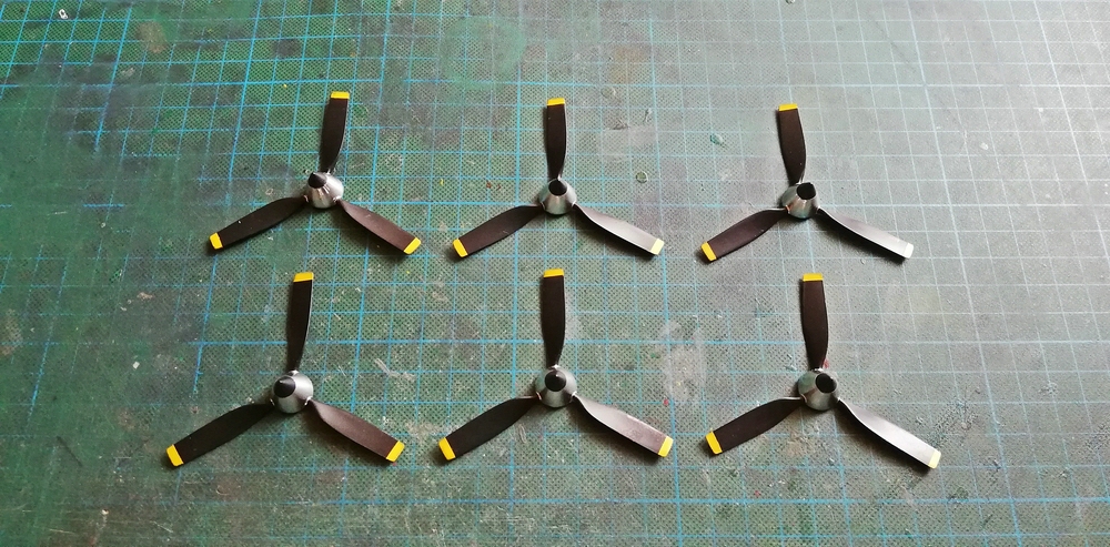

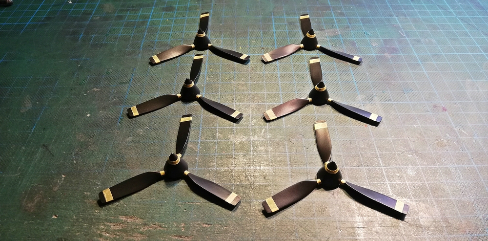

Nun zu den Fortschritten bei den sechs Quirlen, nachdem ich das ja schon abgeklebt hatte, wurden die Spitzen dann mit Lufthansa gelb sm 310 lackiert.
Nachdem das getrocknet war, wurden nun noch die Spitzen abgeklebt und die gelben Spritzpunkte wurden vorsichtig glatt, aber nicht weggeschliffen.
Auf einem der original Bilder, hatte ich gesehen das die Spinner, im unteren Bereich sehr stark glänzten, ich vermute mal, auf Hochglanz poliertes Aluminium, ok das habe ich aber nicht im Angebot.
Also nehme ich mir hier einfach mal die künstlerische Freiheit und habe diesen Bereich, mit Molotow Liquid Chrom lackiert.

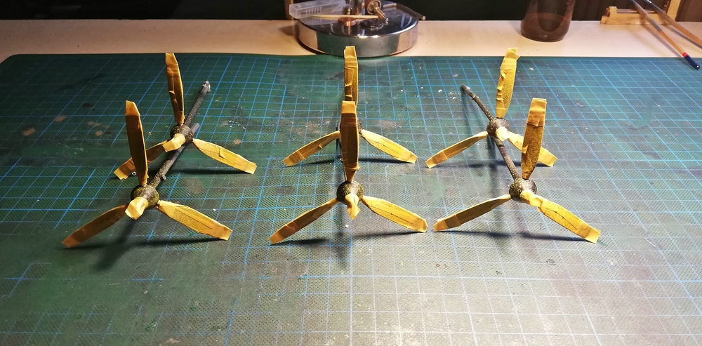

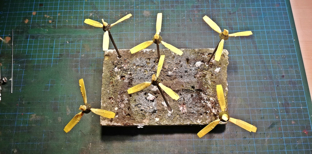

Nun trocknen lassen, eine Stunde sollte da reichen, hatte ich gedacht, aber weit gefehlt und eigentlich sollte ich das auch besser wissen! Zuerst habe ich mir einen schönen Fingertatschen auf den Spinner gedrückt. :bang:
Na ja gut den bekomme ich wieder weg, also weiter auspacken, aber ich bin dann irgendwie mit der Pinzette abgerutscht und vor lauter Schreck, bin ich dann mit der linken Hand, auf meinen Arbeitsplatz geknallt.

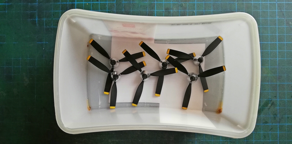

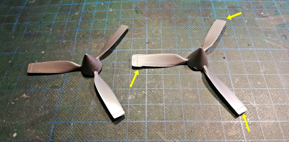

Leider blieb das nicht ohne Folgen, denn zwei der drei Blätter sind dabei abgebrochen. :motz:
Was sagt mir das nun, nun ja ich hatte einfach mal wieder meine eigene Ungeduld nicht im Zaum. :schrei: Ok, die Bruchkanten sind gerade und sauber, so das ich es wieder reparieren kann, was dann für heute erst mal auf dem Plan steht.
Das auspacken der anderen fünf Quirle hatte ich dann auf den späten Nachmittag verschoben und bin dabei, dann auch um einiges Vorsichtiger zugange gewesen, so das hier nichts mehr weiter passiert ist.
Die abgebrochenen Blätter sind, oben rechts am Propeller, nur angelegt, denn bevor ich sie wieder anklebe, muss noch der Fingerabdruck entfernt werden.
Also noch genug Arbeit für heute, evtl. wasche ich heute noch den Rumpf und die Tragflächen, so das ich dann morgen, mit der hellgrauen Airforce Lackierung anfangen kann. Bis dahin dann wieder,

Die Spinner sehen Klasse aus ! Wenn der Motor sich die Ventile hat durch den Kopf gehen lassen , hieß das "Segelstellung" für den Prop ,(wenn's denn ging ) .
Nur ne Idee ,auch mit 10 Motoren kommt man nicht immer nach Hause.
Gruß Ronald

Moin zusammen,
Erst mal vielen Dank für eure Antworten und das euch die Quirle gefallen, aber auch für euren Glauben, an meine Fähigkeiten, das macht mich ja richtig verlegen. :rot:
Das habe ich mit der Pistole gemacht, Markus und die Ausbesserungen an den Fingerabdrücken, werde ich mit dem Pinsel machen. Die Stifte sind zwar auch gut, aber eigentlich nur für punktuelle Arbeiten, bei Flächen sieht man es schon.
Mit geraden, schmalen Streifen, von meinem Tape, Patrick und beim Anbringen versucht die Richtung zu halten, an meinen Kreisschneider habe ich da gar nicht gedacht. ;(
Nö nicht wirklich, Ronald, ein glatter Bruch ist halt einfacher zu reparieren und da habe ich schon ganz andere Sachen gehabt.
Mit den „10 Motoren“ hast du wohl recht, nur liefen die Jets nicht durchgehend mit. Eigentlich nur beim Start, oder um höher zu fliegen und zur Geschwindigkeitserhöhung über dem Zielgebiet. Auch bei so einem Langstrecken Flieger, war Spritsparen alles, um wieder nach Hause zu kommen und mit Luftbetankung, war es bei „BigBird“ ja noch nichts, das war damals noch in den Kinderschuhen, also in der Entwicklung.

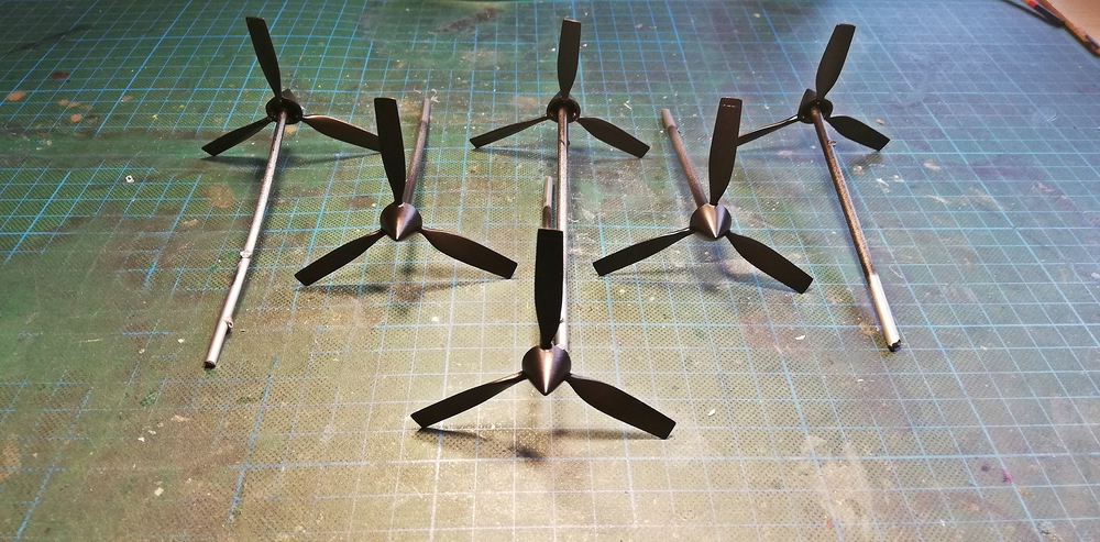

Nun aber mal sehen ob ich euren Erwartungen auch gerecht werde, zu viel bin ich gestern allerdings nicht gekommen, ein Freund hier vor Ort, brauchte meine Hilfe. Aber zumindest die Blätter sind wieder da wo sie hin gehören.
Also zuerst mal meine kleine Glasplatte hervor geholt, den ich brauchte eine absolut gerade und glatte Fläche.
Dann noch drei rühr Stäbchen, zum unterlegen hatten die genau die richtig Höhe und das erste Blatt wurde wieder angeklebt.
Nun habe ich, eine gute Stunde, gewartet und das zweite Blatt wurde wieder angeklebt.
Dann kam der Hilferuf und ich musste erst mal weg und als ich gegen Abend wieder zu Hause war, hatte ich aber keine Lust mehr zum weiter machen, denn noch sind die Fingerabdrücke nicht weg gemacht, aber wenigstens sind die Blätter jetzt richtig fest. :grins:
Also mal sehen, was heute so geht, aber Eile habe ich eh keine, allen schon mal einen schönen Sonntag wünsche,

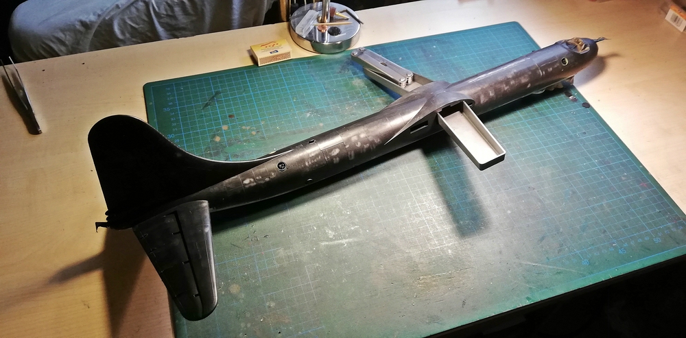

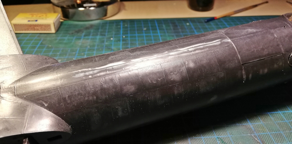

So heute ging es dann doch mal ein gutes Stück voran, der Rumpf ist fast fertig angeschliffen, aber gut, mal schön nacheinander hier. :grins:
Zuerst waren noch mal die sechs Quirle dran, hier waren noch ein paar kleine (ganz kleine :grins: ) gelbe Unterläufer zu entfernen. Eigentlich nicht wirklich, auf den ersten Blick, zu sehen, aber ich weiß das sie da waren.
Die wurden nun, nass, mit 1200ter Papier weggeschliffen, anschließend wurden die Quirle sicher in einer Box verpackt und zur Seite gestellt.
Nun wurden ein paar schwarze Punkte unten am Rumpf, bei geschliffen, aber nicht komplett entfernt, danach wurde von vorne bis hinten, die weiße Grundierung angeschliffen.
Danach habe ich dann das gleiche mit der schwarzen Grundierung gemacht. Eins ist klar, das hat seine Zeit gebraucht, es ist einfach eine Menge Fläche an diesem Rumpf. :cracy:
Dann hat mich aber meine eigene Schusseligkeit aufgehalten, ich hatte einfach nicht bedacht, das ich hier mehr als nur 4 Schleifstäbe brauche! Denn die waren auf einmal aller verbraucht und neue mussten her, die ich mir dann auch gemacht habe.
Die sollten nun reichen, aber da muss auch erst noch der Kleber richtig hart werden und so wird dann Morgen die rechte Seite oben gemacht und wenn die Zeit reicht, auch schon mit den Tragflächen angefangen.

Nachdem ich ja vorgestern schon unten und die linke Seite vom Rumpf geschliffen hatte, hier noch mal ein Bild davon...
ging es dann gestern mit der rechten Seite weiter, leider musste ich dann aber sehen, das oben auf dem Rumpf, zwischen Flügel und Cockpit, doch noch ein kleiner Spalt zu sehen war.
Den habe ich dann zunächst verspachtelt, damit es trocken wird.

Aber gut, so ging es dann halt heute Morgen, mit dem Schleifen weiter und wenigstens war dann auch die Spachtelmasse richtig hart. :grins:
Und dann den Rest bis nach hinten durchgeschliffen...
der Rumpf ist also fertig und gewaschen ist er auch schon mal, das trocknet nun. Das nächste sind dann die Tragflächen und dann kann es auch so langsam mit der ersten Farbschicht losgehen. :grins:

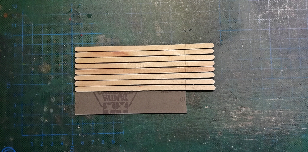

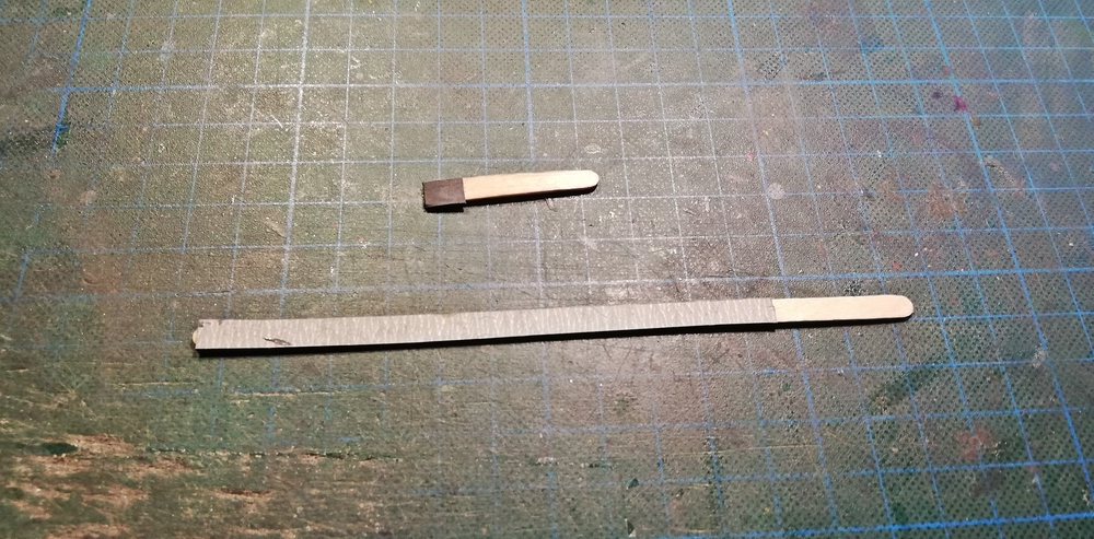

Ach so ja, das wollte ich ja noch zeigen, so sieht ein Schleifstäbchen aus, wenn ich es komplett ausgelutscht habe, :grins: oben, darunter ein frisches.
