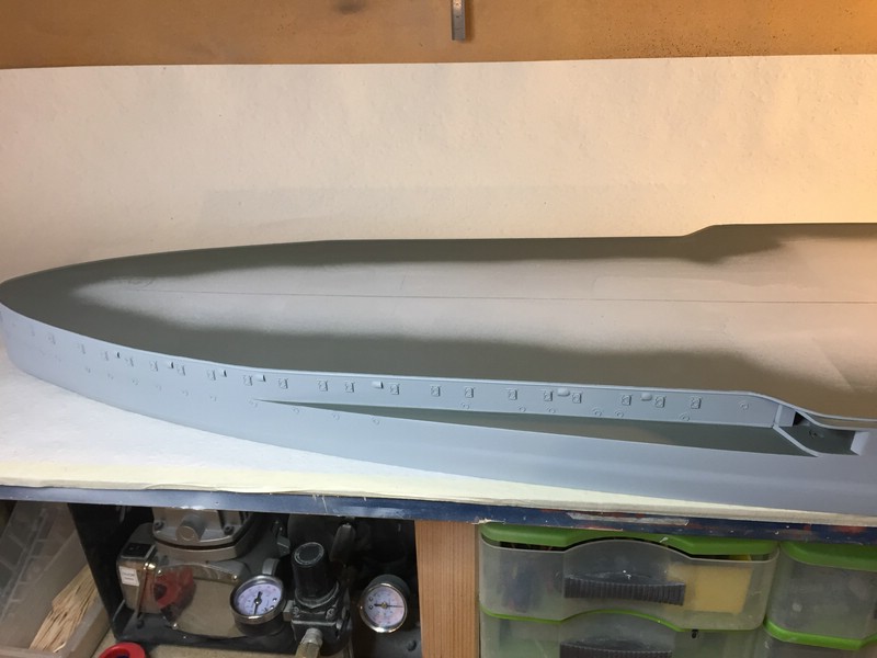

Nachdem ich am Heck immer noch mit den Fenstern und Bullaugen beschäftigt bin, habe ich kurz unterbrochen, und wollte vor dem Wochenende noch 5 Bauteile fertigstellen, die mir etwas im Magen gelegen sind.
Die Fenster der Admiralskabine. Hier ein Foto:
Nach einiger Überlegung werde ich sie so anfertigen: ein Fensterrahmen, der in den Rumpf eingelassen wird und das Fenster hält, und ein Ätzteil für den Rahmen außen und das Ziergitter. (wer kennt jemanden in Wien, der das machen kann?)
Also habe ich mit den Rahmen angefangen, Messing 6 x 10 mm aus dem Fundus auf die richtige Breite bringen, das Langloch einfräsen und mit der Schleifscheibe den Außenriss fertigstellen.
Praktisch ist, das ich das Fenster selber mit eingefärbten Epoxidharz darstellen kann.
so, jetzt ist Schluss für diese Woche.
Schöne Grüße aus Wien
Hofi

Die im vorigen Beitrag erwähnten Heckfenster wurden eingebaut.
Danach die Fenster und deren Rahmen gefräst.
Fertigstellung der restlichen Bullaugen, Fenster und der Lüfter.
Einsetzen meiner "Bullaugen-Tabs"
Endlich fertig.
Die Wasserlinie konnte nun lackiert werden und so schaut meine Szent Istvan jetzt aus.

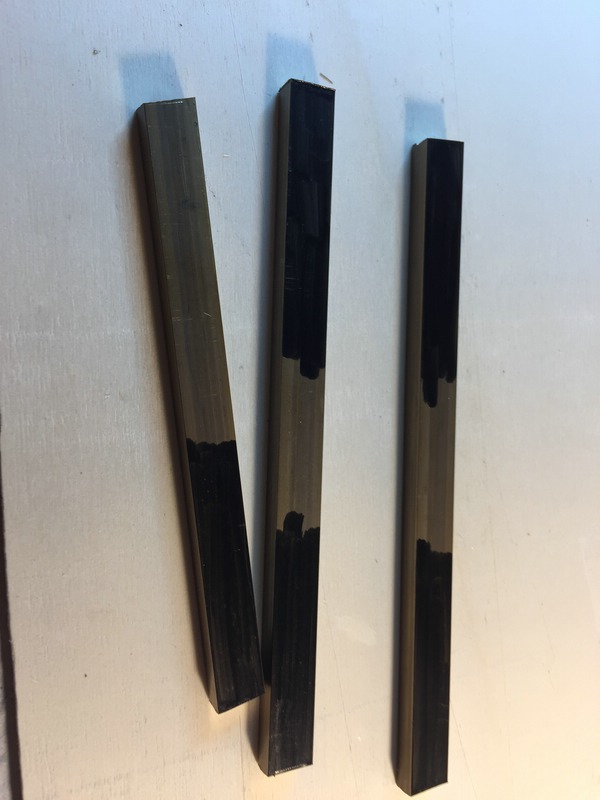

@ Matthias: Danke, Edding habe ich probiert, dass zieht zu sehr in das Holz hinein! (PS Ich habe mir gerade Deinen Baubericht über das Zeesboot angesehen: du lieber Schwan, wirklich ganz toll!)
Kurz zusammengefasst: Bis gestern Abends war ich ganz eurer Meinung, aber wusste immer noch nicht, welchen Weg ich einschlagen sollte!
