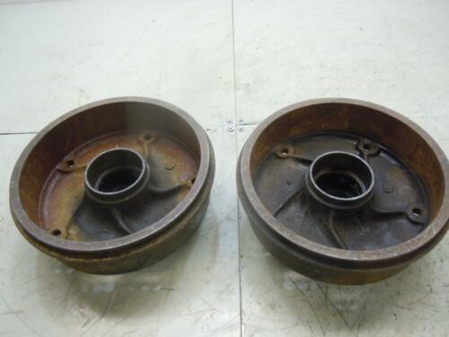

125
Sonntag, 28. April 2019, 00:08
Hallo Rainer, :wink:
so sehen die Bulli-Bremstrommeln aus :
Gruß Uli. :prost:
126
Dienstag, 30. April 2019, 23:39
Moin Moin,
Danke Urob, für die Bilder. Das werde ich berücksichtigen.
