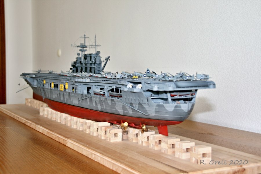

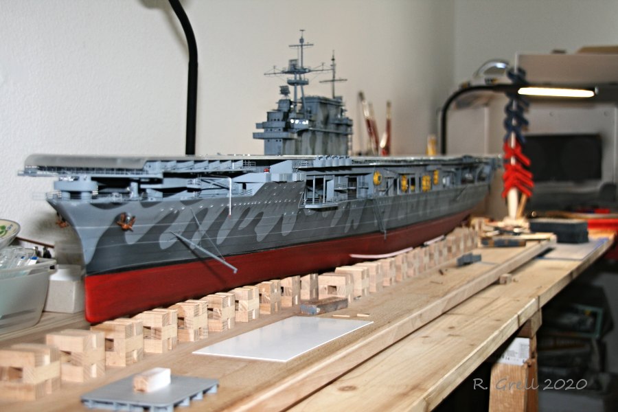

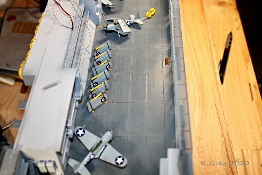

Update #20

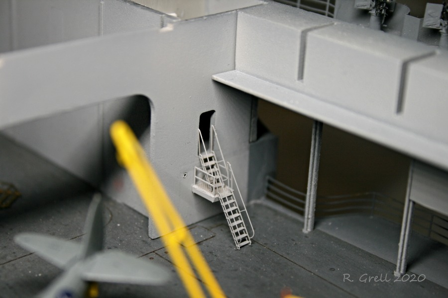

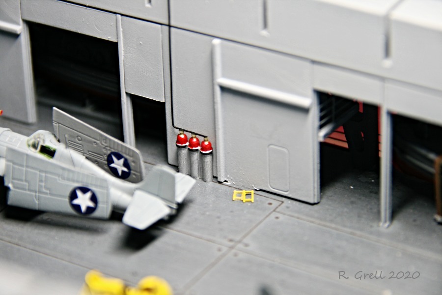

Das Hangardeck in der endgültigen Fassung. Die Backbordaufbauten stehen, Flugzeuge und anderes Gerät ist positioniert. Auf Figuren habe ich schlussendlich doch verzichtet. Zum einen sieht man sie nicht und zweitens gefallen die
Tamiyafiguren mir nicht wirklich.
Für die Niedergänge, die neben dem vorderen Flugzeugaufzug zum Hangardeck führen, war wedernin der Bauanleitung von MK1-Design was zu sehen noch waren ausreichend lange Niedergänge auf den PE-Platinen zu finden. Ich
habe mich daher zu einer Notlösung entschieden, in dem ich die Abgänge aus übrigen Teilen zusammen gesetzt habe. Das Podest ist m.A.n.ein wenig zu klein. Richtig glücklich bin ich mit dieser Lösung nicht.
Dieser Niedergang sollte „einfach so“ an dem Bauteil angebracht werden. Ich habe daher noch ein Schott angebracht. Macht mehr Sinn.
Hochdruckflaschen und Druckleitungen für die CO²-Feuerlöschanlage an Steuerbord. Gleiches ist an Backbord gemacht worden.
Zum Abschluss noch ein Blick über die gesamte Länge des Schiffs.

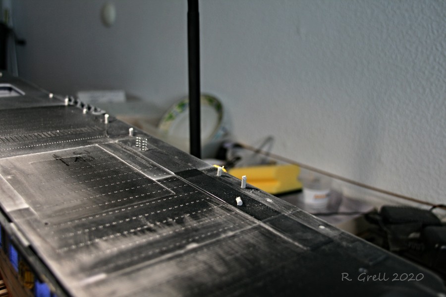

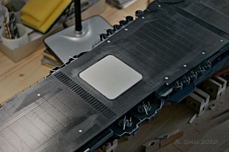

Update #21

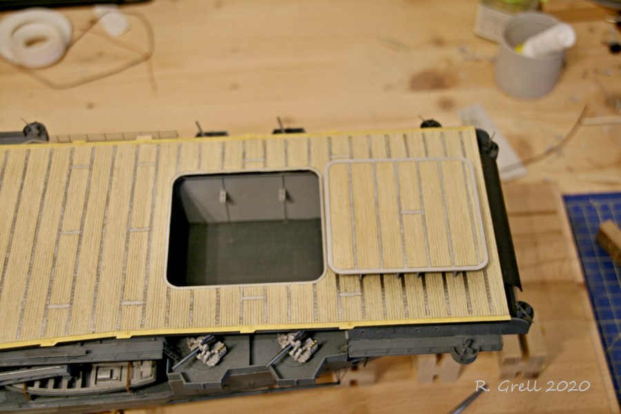

Probeliegen des Flugdecks. Dabei konnte ich es mir nicht verkneifen, die Insel mit auf zu setzen.

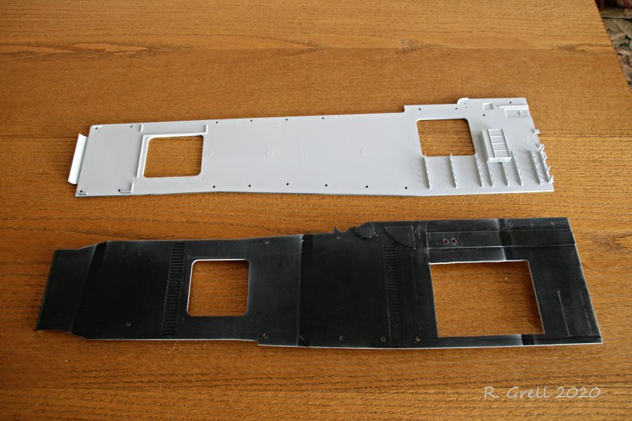

Die beiden Deckhälften sind von unten mit zwei Schichten schwarzer und einer Schicht hellgrauer Grundierung behandelt worden, um ein Durchschimmern der LEDs zu unterbinden.
Mir war es zu riskant, die Aufbauten an den Rändern mit Klebstoff zu versehen, die Decks aufzulegen, auszurichten und mit Gewichten zu beschweren, um eine satte Auflage zu erreichen. Da hätte möglicherweise etwas schief(im wahrsten Wortsinn) gehen können. Daher
habe ich in die Ränder Löcher mit Ø 3 mm gebohrt. Das Deck ist dann nach Auflage von Gewichten durch passende Gussast-Stücke mit dem Unterbau verklebt worden. Weil mir das Material des Decks nicht bekannt war und ist,habe ich Sekundenkleber verwendet. Die
überstehenden Enden sind mit einer dünne Feinsäge abgetrennt und abschließend verschliffen worden.
Die Aufzüge vorne und mittschiffs eingebaut.
Um die Ätzteil-Orgie auf die Spitze zu treiben, habe ich mir - wohl in einem Anfall geistiger Verwirrung oder ähnlicher Ausfallerscheinungen - , vor etwa einem Jahr schon das Holzdeck mit dem kompletten Messinggerödel von
MK1-Design zugelegt. Das muss jetzt verbaut werden.

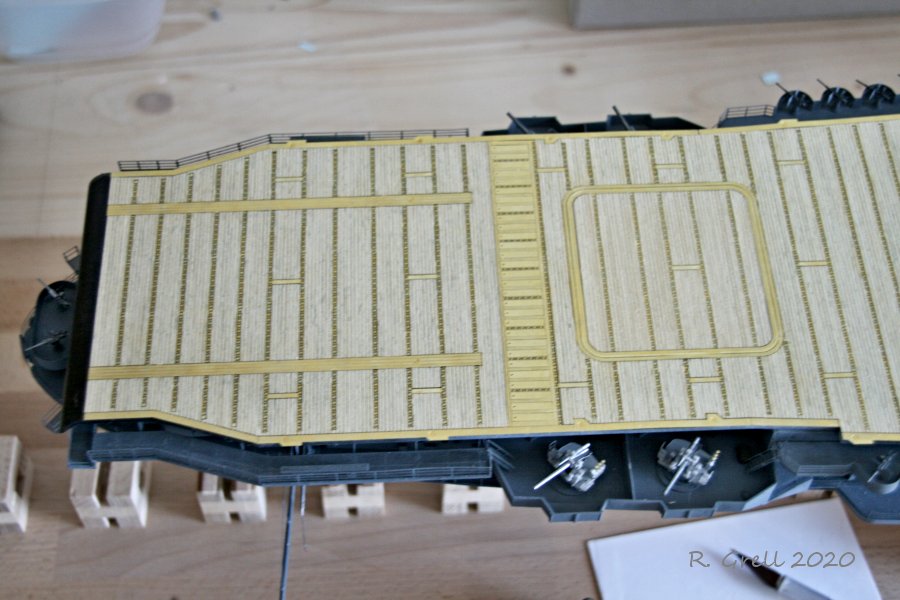

Trockenes Auflegen des Holzdecks. Es besteht aus fünf Teilen.
Vier Platinen ca. 20 x 20 cm mit einer Unzahl von Teilen.
Hier mal ein Ausschnitt mit den Tie Down Points.
Dann wünsche ich mir mal viel Vergnügen
Fortsetzung folgt.
Bis dahin.

Die Art, das Deck zu verkleben, ist sicher ein ganz schöner Aufwand, ...
Darüber habe ich mir keine Gedanken gemacht. Aber auf diese Tour habe ich mich nicht unter Druck gesetzt, der wohl zwangsläufig entsteht, wenn der Kleber aufgetragen ist und das Teil nun an seinen Platz gebracht und ausgerichtet werden muss, bevor der Kleber trocken ist.
... füllst du durch die Löcher erst Kleber ein und verschließt sie nachher mit Gussast?
Ja. Ich habe ein wenig Kleber an den Rand der Bohrung und auf´s untere Ende des Gußastes gebracht und dann das Stück eingesetzt.

Ich beneide dich für deine ruhigen Finger und den fantastischen Zusammenbau der Geschütze.
Wie kriegst du es hin, das diese frei von Kleber sind?
Die Titanic wurde von Profis erbaut. Die Arche Noah aber von einem Amateur. - Stromberg

Das Holzdeck ist verlegt und der Großteil der PE-Teile ist verbaut. Wie schon im letzten Post angesprochen, besteht das Deck aus fünf einzelnen Abschnitten. Nach dem Verkleben der breiten Ränder habe ich immer einen Abschnitt des Decks verlegt und danach die Messingteile
verarbeitet. Beim Aufkleben des dünnen Furniers habe ich jedes mal Blut und Wasser geschwitzt. Ganz 100 %ig gepasst haben die Teile, was die Breite angeht, nicht. Das ließ sich aber mit geringem Aufwand beheben.
Auch die Ätzteile haben im Großen und Ganzen keine Probleme gemacht, allerdings waren auch hier an einigen Stellen, namentlich im Bereich der Aufzüge, der eine oder andereStreifen der Tie-Down-Points einige Zehntel mm zu lang, ließen sich
aber leicht kürzen.
Als nächstes habe ich das hintere Viertel der PE-Teile abgeklebt und die Messingstreifen mit Stahlfarbe angestrichen. Grund der Überlegung war, die dunkle Farbe für das Holzdeck so zu dosieren, das Abnutzungsspuren durch landende
Flugzeuge zu erkennen sind. Das hat aber letztendlich nicht so geklappt; die ganze Abkleberei war für die Katz.
Danach ging es aber mit Abkleben lustig weiter. Das Flugdeck mit Zeitungspapier eingerahmt und Tamiya SeaBlue XF 17 aufgebracht. Im nächsten Schritt die für meine Begriffe zu dunkle Farbe mit stark verdünntem Weiß unterschiedlich stark übernebelt. Dadurch konnte
ich im hinteren Bereich eine gewissen Abnutzung der blauen Farbe durch landende Flugzeuge erreichen.
Weiterhin Niedergänge vom Flugdeck zu den seitlichen Laufgängen angebracht, einige fehlen noch. Die Fangseile und -zäune verarbeitet. Keine allzu schwere Sache, aber ein wenig knifflig wegen der kleinen Teile. Der achterne Aufzug ist in seiner endgültigen Position.
Damit sind, bis auf wenige Teile, die Arbeiten am Flugdeck abgeschlossen. Die Backbordseite ist komplett fertig gestellt bis auf einen Kollateralschaden, der durch das Hin- und Herschieben einer Lampe passiert ist.
Das war es mal wieder. Der Bau geht in seine Endphase. Der Tunnel am Ende des Lichts ist schon leicht zu erkennen.

Update #23
Heute folgen die finalen Bilder.
Nachdem das Deck ja schon im vorherigen Post fertig war, habe ich noch einige kleinere Arbeiten ausführen sowie den einen oder anderen Schaden beheben müssen.
Nachdem ich an der Insel noch einige Antennen angebracht habe, wurde sie sowie weitere Decksaufbauten und der Kran aufgeklebt.
Anschließend sind die Flugzeuge mehr oder weniger willkürlich auf´s Deck gestellt worden. Das Bild habe ich dann mehrere Tage auf mich wirken lassen, wobei immer wieder mal der eine oder andere Flieger umgestellt worden ist, bis sich die zu
sehende Anordnung heraus kristallisiert hat.
Fazit: 20 Monate hat es gebraucht, das Modell fertig zu stellen, wobei ich allerdings nicht jeden Tag daran gebaut habe und es auch die eine oder andere längere Unterbrechung gegeben hat. Manchmal braucht es halt eine
schöpferische Pause.
Im Großen und Ganzen hat der Bau Spaß gemacht, gravierende Ungenauigkeiten, was die Passform betrifft, hat es nicht gegeben, zumindest aus meiner Sicht. Dieverarbeiteten Ätzteile haben sicherlich auch dazu beigetragen, das
der Bau sich in die Länge gezogen hat, was aber durch die wesentlich höhere Detaillierung mehr als ausgeglichen worden ist.
Eine Haube aus Acrylglas ist bestellt und wird in den nächsten Tagen bei mir eintreffen.
Danke an alle, die meinen Baubericht aktiv oder passiv begleitet und den einen oder anderen Kommentar hinterlassen haben. Habe mich gefreut, das ihr dabei wart.
Bis irgendwann wieder in diesem Forum.
