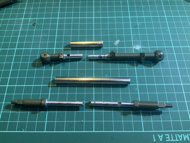

Reparatur Hinterachse
Hallo Zusammen
Nach dem Vorbild von Davy Jones konnte ich ein Stahlröhrchen finden, welches ungefähr passte. Leider steht mir keine Drehbank zur Verfügung, so dass ich feilen mußte. Morgen wird das Ganze zusammengeklebt und dann hoffe ich, dass der Willy steht.
Siehe Bilder

na das sieht doch vielversprechend aus ^^
Ich bin gespannt, aber das wird schon klappen :)
Gruß, Rob

Hallo Claus-Dieter
Wahnsinns Aufwand den du da getrieben hast. Hast bestimmt Blasen vom feilen. :)
Ich habs an anderer Stelle mal eingeworfen, für dich jetzt zu spät, man kann auch das Differenzial mit 2K Kleber füllen, Achse rein, Deckel zu und hält.

135
Mittwoch, 8. Juli 2020, 09:00
Guten Morgen Zusammen
Jetzt steht der Willys wieder ohne X-Beine. Das von mir verwendete Stahlröhrchen (aussen 8mm, innen 6mm) gibt es für ca 10.- Euro pro Meter im OBI.
@TeeCee der Bruch war leider nicht in der Mitte des Differenzials, sonder knapp 5mm von einer Seite, da bin ich mir nicht so sicher, ob das nur mit Kleben dauerhaft gehalten hätte. Trotzdem danke für Deine Idee.
Gruß cdm
