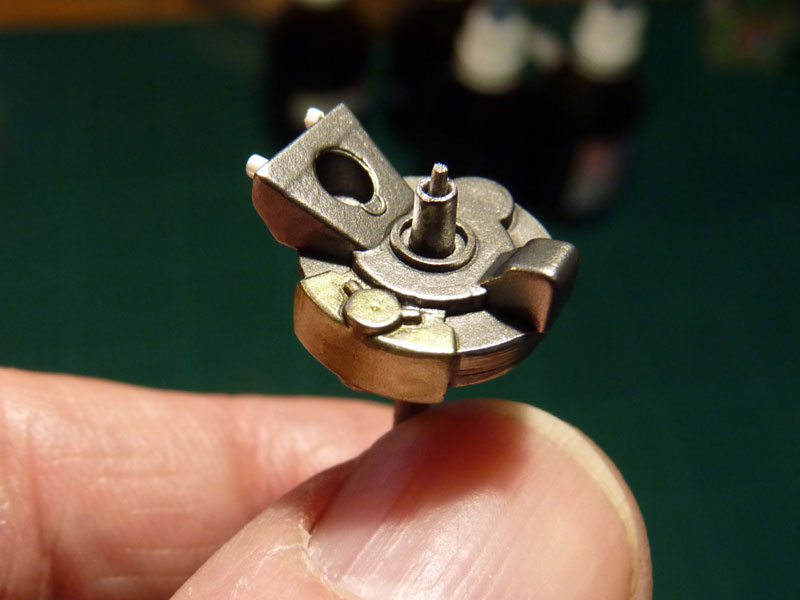

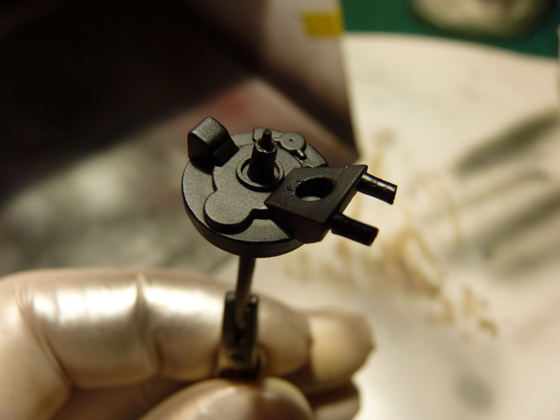

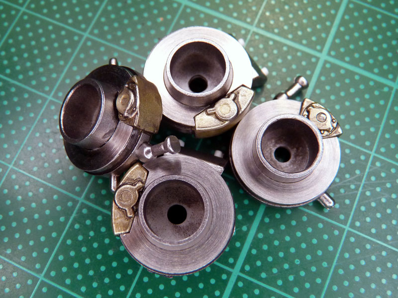

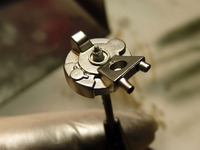

Der Achsschenkel noch in Tamiya seidenmatt. Die Klebefläche und Klebezapfen habe ich abgedeckt.
Gespritzt in Dark Aluminium von Vallejo. Die Metal Color Farben sind nach Herstellerangaben zwar gebrauchsfertig eingestellt, lassen sich meines Erachtens aber mit der Hinzugabe von ca. 30% des Originalverdünners wesentlich besser verarbeiten.

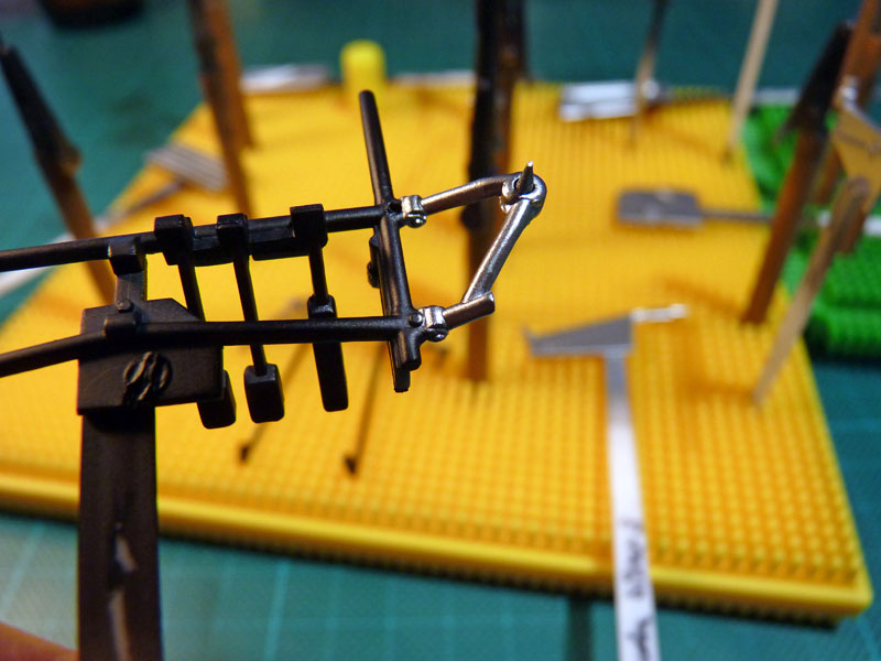

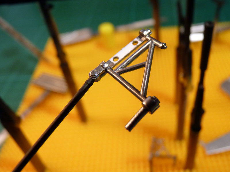

Die Querlenker sind auch gebrusht.
Vielleicht wäre es hier sinnvoller gewesen mit dem Pinsel zu arbeiten.

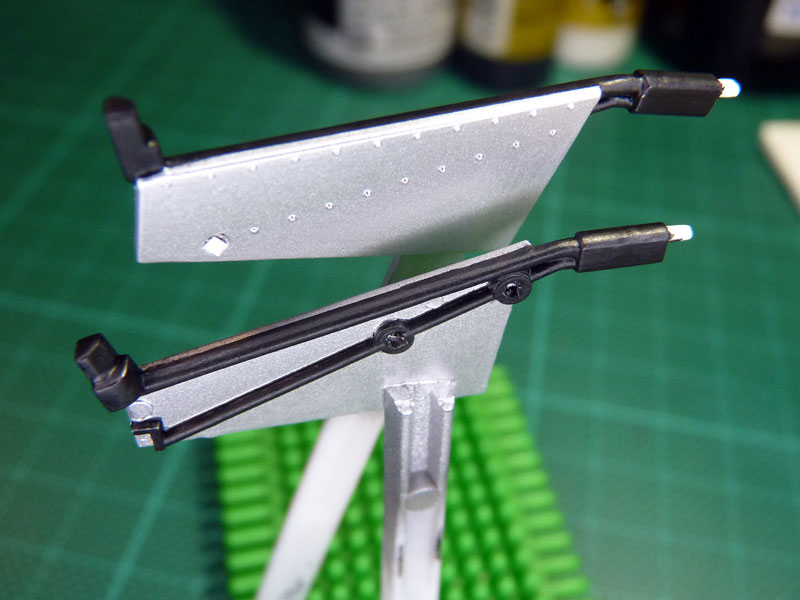

Die Türen und Teile der Seitenverkleidung bekamen einen helleren Aluminiumton.

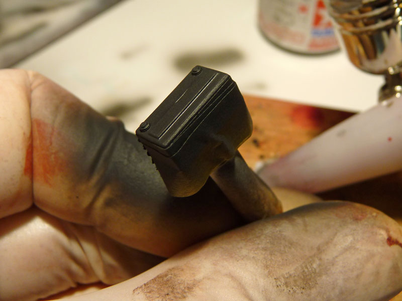

Das Wash hätte etwas dunkler ausfallen sollen, aber jetzt tropft Frischöl aus. Auch ein Ferrari kann mal undicht sein.

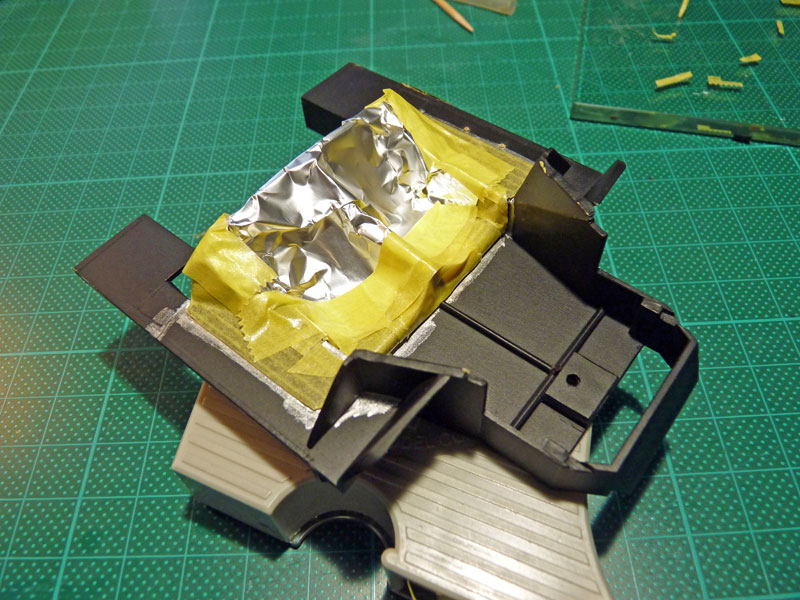

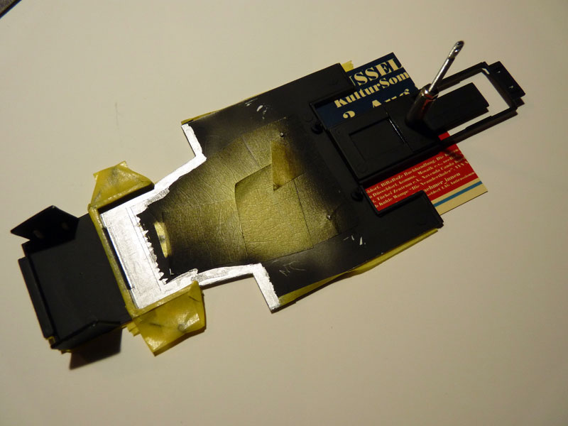

Der Unterboden für das Cockpit aufwändig abgeklebt.

Die Bremszangen bekamen einen dezenten Goldton. Anschließend wurde noch ein leichtes Wash in Schwarz aufgetragen.

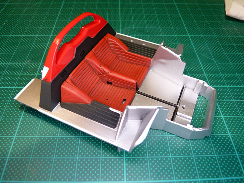

Nun geht es aber weiter mit der Cockpitwanne. Nach meiner Recherche waren die Sitzflächen bei allen Fahrzeugen in Rot gehalten. Lediglich das Mittelstück war mal in Rot oder auch in Schwarz zu finden. Bei meinem Modell möchte ich die Sitzfläche und das Mittelteil in Rot spritzen. Die Auflagen an den Türen und Teile der Rückwand sollen einen Schwarz- oder Anthrazitton bekommen.
Die Sitze habe ich abgeschliffen, bis sich ein pre-shading eingestellt hat.
Dann die Sitze schön abgeklebt …
…und die Wanne in Alu-Silber gespritzt.
Nun braucht es ein wenig Zeit zum Trocknen.

Und weiter gehs mit dem Brushen der Sitze.
Erstmal schön abgeklebt.
Um den roten Farbton etwas mit der Karosseriefarbe zu variieren, habe ich eine Spur von Gelb hinzugefügt.
Das fertige Ergebnis der Spritzerei.

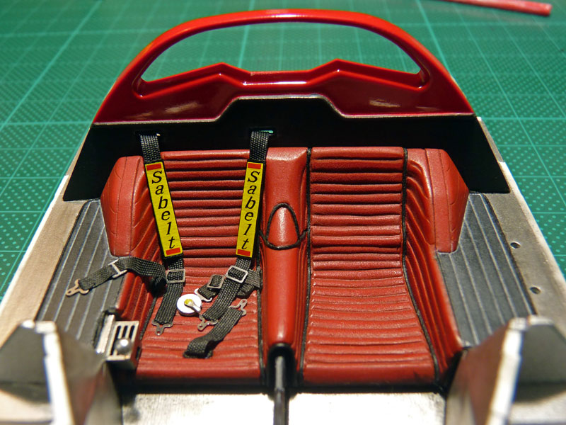

heute Morgen habe ich mich mit dem schönsten Teil der Sitzgarnitur beschäftigt. Der Keder ist angebracht, die Gurte verlegt, der Kulissenschaltkasten befestigt und die Rückwand mit der Cockpitwanne verklebt. Hierzu möchte ich Euch wieder ein paar Bilder zeigen:
Ein schwarzer Zwirnsfaden soll den Keder imitieren. Angeklebt habe ich ihn mit Satin-Varnish von Vallejo. Das Zeugs klebt ganz ordentlich und fällt, nachdem es getrocknet ist nicht weiter auf. Die beiden Auflagen an den Türen bekamen ein leichtes Wash mit Tamiya Panel Line Grau.
Dann wurden die Gurte angebracht und mit Sekundenkleber verklebt.
Ich habe sie bewusst etwas durcheinander geworfen, als sei der Fahrer gerade ausgestiegen. Mal etwas Anderes als die starre und ordentliche Verlegung mit den beigefügten Ätzteilen. Vielleicht gefällt es Euch ja auch besser.

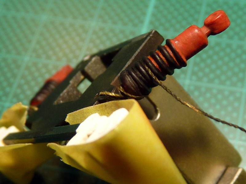

Hallo Dominik,
ja, die Sache mit den Sicherheitsgurten ist wirklich etwas nebulös. Wie ich noch herausgefunden habe, gab es die Gurtpflicht in Amerika bereits, als in Europa noch darüber diskutiert wurde.
Der Feuerlöscher
Es gibt wohl kaum Farben, die sich so schön verarbeiten lassen, wie die Enamel Kunstharzfarben. Sei es mit dem Pinsel oder der Airbrush, es gibt immer ein perfektes Ergebnis. Wie schön einfach die Farben zu verarbeiten sind, hatte ich schon fast vergessen, wäre da nicht der Feuerlöscher, zu dem ich in meinem Fundus keine passende Acrylfarbe finden konnte. Also bei dem heutigen schönen Wetter das Fenster aufgerissen und die Humbrol Farben herausgekramt. Benutzt habe ich zwei rote Farbtöne mit der Nr. 19 und 20. Aus den beiden Farbtönen habe ich mir dann das Feuerlöscherrot angemischt und mit ca. 40% der Originalverdünnung gestreckt.

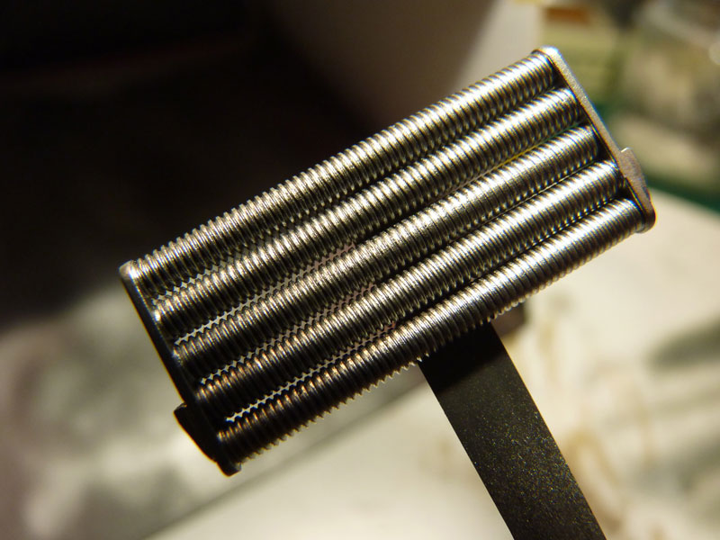

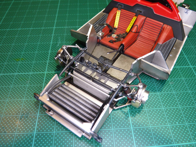

Jetzt kann der Feuerlöscher trocknen und ich gehe in die Sonne.
Bis später,
Euer Günter
137
Dienstag, 21. Mai 2019, 23:52

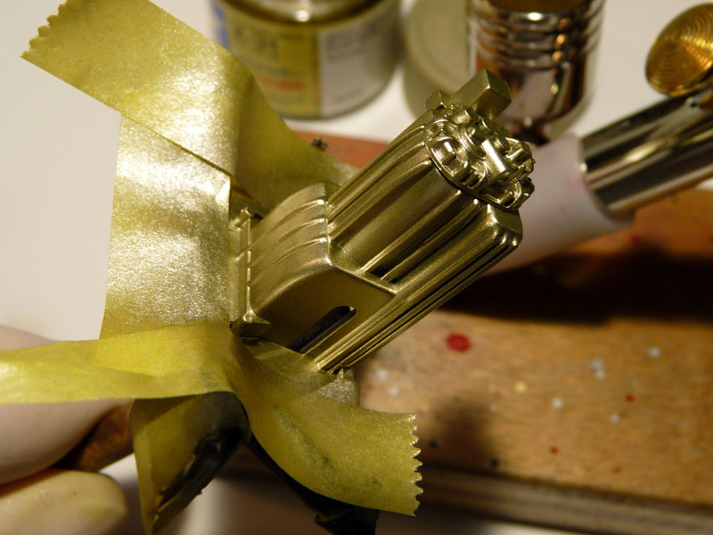

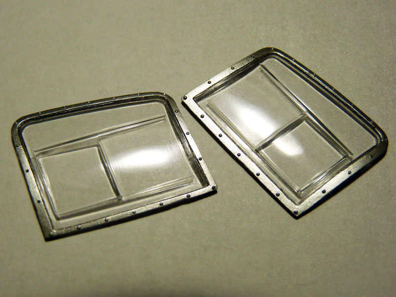

Das Getriebe
Von dem 330 P4 existierten zwei Getriebevarianten. Es gab eine Kundenversion mit einem FZ-Getriebe und den Werkswagen mit einem von Ferrari entwickelten Fünfganggetriebe. Das Getriebegehäuse war in goldgelb lackiert oder anderweitig beschichtet. Über den Sinn und Zweck dieser Veredelung habe ich leider nichts herausfinden können.
Da das Getriebe mit anderen Elementen eine Baueinheit bildete, musste wieder viel abgeklebt werden.
Lackiert habe ich mit Tamiya X-31.

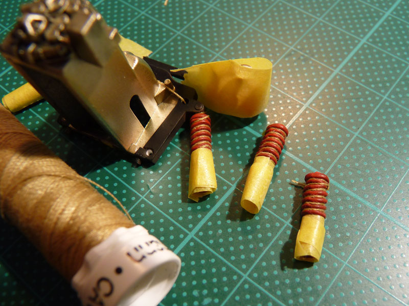

Die Federn an den Stoßdämpfern habe ich mit Zwirnsfaden maskiert …
... und diesen nach dem Lackieren wieder abgewickelt.
Das fertige Getriebe mit einem leichten washing.
Bis später,
Euer Günter
138
Mittwoch, 22. Mai 2019, 04:58
Sieht super aus (folge dem Bericht schon von Anfang an)! Den 330 will ich auch noch irgendwann bauen, habe aber vorher noch den Dino und ein paar andere Sachen in der Warteschlange.
Das mit dem Federn-Maskieren habe ich auch immer so gemacht, allerdings mit Kupferdraht, den ich wegen Elektronikbasteleien in diversen Stärken eh rumliegen habe. Funktioniert meistens sehr gut.
Matthias
139
Samstag, 25. Mai 2019, 10:59
Danke für den Tipp mit dem Faden. Muß man erst mal draufkommen. Genial
140
Sonntag, 26. Mai 2019, 14:42
Hallo Ralph, hallo Matthias,
den Trick mit dem Faden habe ich mir auch mal bei einem Modellbauer abgesehen, stammt also nicht von mir. Ich fand es auch sehr beeindruckend, wie genial einfach die besten Ideen sind.
Viele Grüße,
Günter
141
Donnerstag, 30. Mai 2019, 15:04
Tach zusammen,

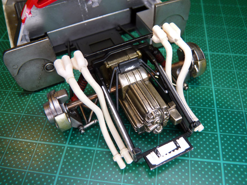

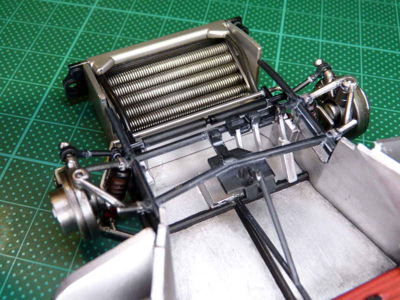

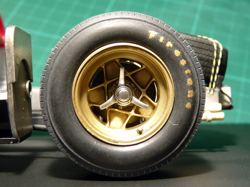

heute habe ich mit etwas Muse schon mal einige fertige Teile am Chassis angeklebt. Etwas Probleme haben mir die Auspuffrohre bereitet. Entweder habe ich den Bauplan nicht richtig verstanden, oder aber er beinhaltete einen Fehler.
So sollten die Teile nach Bauplan zusammengesetzt werden.
Nach ein wenig herumexperimentieren, ergab sich dann diese Abgasführung.
Der Kühlwasser-Radiator bekam noch ein leichtes washing.
Für den Ölkühler in der Front gab es noch ein PE-Teil, welches ich aber nicht verwendet habe, da man es später ohnehin nicht sehen wird. Auch die unsichtbare PE-Pedalerie habe ich nicht eingebaut.

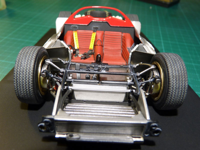

So ist nun der Stand der Dinge von oben…
…und von unten.
Einen schönen Feiertag wünscht Euch,
der Günter
142
Sonntag, 2. Juni 2019, 19:19
Hallo Klebegemeinde

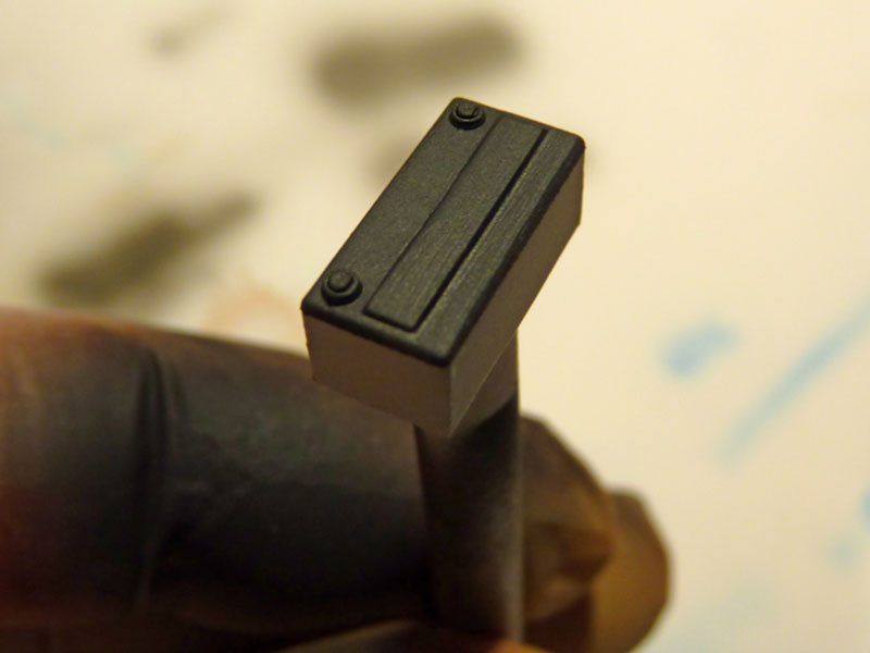

Die Batterie ist überarbeitet, lackiert und mit dem Chassis verklebt worden. Zu dem kleinen Arbeitsschritt ein paar Bilder:
Die unbearbeitete Batterie, so wie ich sie von dem Gussast getrennt habe. Angedeutet ist ein Befestigungsgurt, der quer über die Batterie verläuft. Dieser soll durch ein PE-Teil ersetzt werden, welches dem Bausatz beiliegt, mir aber ebenso wenig gefällt wie die vorgegebene Variante.
Als erstes habe ich den Plastik-Überwurf entfernt. Die Pole habe ich links und rechts mit einer seitlichen Bohrung versehen. Später kann ich hier die Kabel einstecken und verkleben. Leider sind die Bohrungen auf dem Bild kaum zu sehen.
Lackiert habe ich mit Alkohol verdünnter Tamiya Farbe.
Fertig zum Einbau.
Der Befestigungsgurt aus Leder ist aus einfachem Schreibpapier geschnitten und mit Vallejo Braun bepinselt. Die Zuleitungen sind beidseitig in die Pole geschoben und mit Sekundenkleber befestigt. Das übrig gebliebene Ätzteil geht in die Grabbelkiste. Bei all der Mühe muss ich aber sagen, dass man später von der Batterie so gut wie nichts mehr sehen wird.
Das war’s wieder fürs erste.
Bis demnächst,
Euer Günter
143
Montag, 17. Juni 2019, 21:55

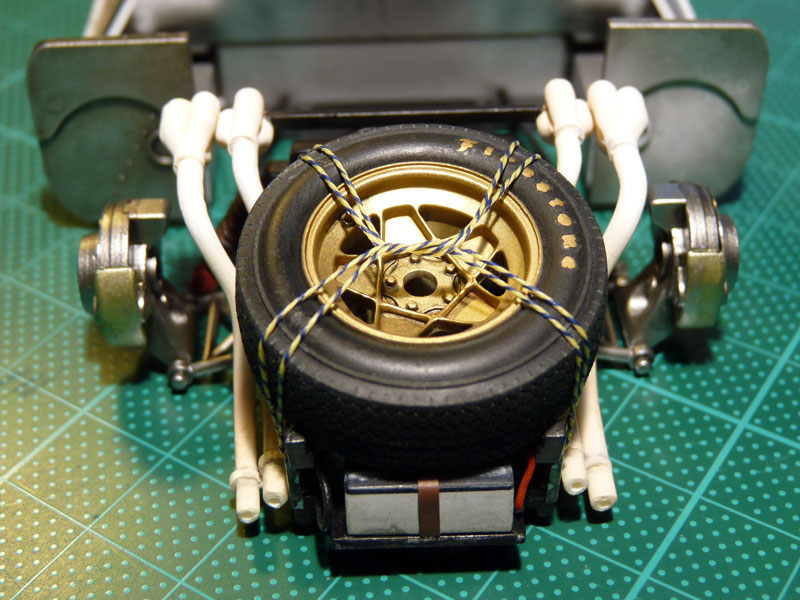

Das Reserverad
Nach einer kleinen Zwangspause geht es nun weiter mit der Bastelei.

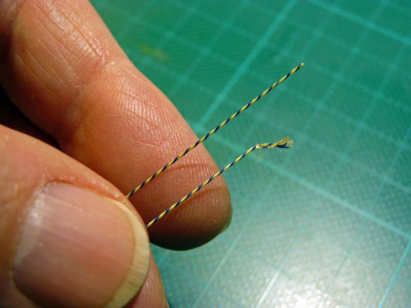

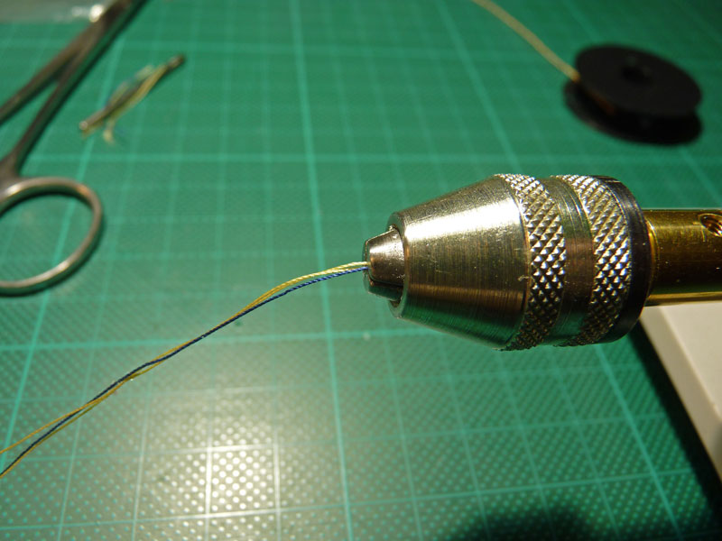

Dem Bausatz liegt für das Reserverad ein Fotoätzteil in Form von über Kreuz gezogene Gurte bei. Bei meiner Internetrecherche habe ich jedoch kein Fahrzeug gefunden, was das Reserverad mit solchen Gurten befestigt hatte. Die Räder waren eher unorthodox mit verdrehten Expanderschnüren in ihrer Auflage befestigt. Deshalb habe ich die Ätzteile nicht verwendet und anstelle dessen versucht, diese Expanderschnüre nachzubauen.
Für den Nachbau habe ich drei Bindfäden in die Bohrmaschine gespannt und diese aufgedreht.
Damit die verdrehten Fäden sich nicht wieder aufribbeln, habe ich sie mit Vallejo seidenmatt getränkt und über Nacht trocknen lassen.
Am anderen Tag hatte sich der Expander gefestigt und war bereit für die weitere Verarbeitung.
Auf dem Foto sieht die Schnur ziemlich steif aus, …
... jedoch war sie für die Verlegung und Verknotung flexibel genug. Das Ergebnis entspricht damit eher dem Originalfahrzeug.
Als letztes wurde noch der Feuerlöscher angeklebt. Er ist vielleicht nicht so schön geworden, aber es ist ganz sicher, dass man ihn hinterher nicht mehr sehen wird.
Damit ist dann für heute Abend Feierabend.
Bis demnächst
Euer Günter
Beiträge: 9 197
144
Dienstag, 18. Juni 2019, 07:27
Geil.
Deine Detailarbeit "wie komme ich zu dem gewünschten Ergebnis" ist super.
Wahrlich ein Genuß, bei dem ich viel über die Kniffe lernen kann. Du betreibst gerade beim Abkleben - Lackieren einen immensen Aufwand - das ist wirklich beachtenswert :respekt:
super.
145
Dienstag, 18. Juni 2019, 16:30
Damit die verdrehten Fäden sich nicht wieder aufribbeln, habe ich sie mit Vallejo Seidenmatt getränkt und über Nacht trocknen lassen.
Wieder einmal eine tolle Idee, um die gewünschte Umsetzung zu erreichen... :ok:

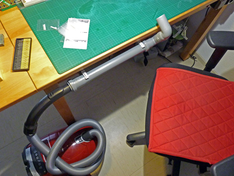

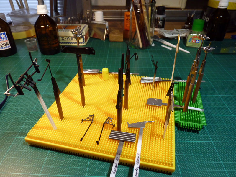

Da wir jetzt einmal etwas von Deinem Basteltisch sehen konnten, eine Frage: was ist das für ein graues Plastikrohr, das längs vor dem Tisch befestigt zu sein scheint (siehe oben)?
Modelle von Tommy124
KEEP CALM & MODEL ON!
146
Dienstag, 18. Juni 2019, 18:26
Hallo Dominik,

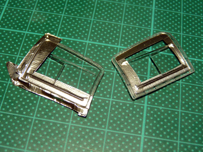

bezüglich der Abklebearbeiten ist dieses Modell die reinste Herausforderung. Und um dabei zu bleiben, habe ich heute die Türfensterrahmen in Aluminium gespritzt. Hierzu ein paar unspektakuläre Bilder:
Die Fensterränder mit BMF abgeglebt und in der Falz mit einem scharfen Messer abgeschnitten.
Die übrig gebliebene Fläche grob mit Tamiya Tape abgeklebt.
Natürlich auch die Rückseite abgeklebt. und zum Spritzen auf ein Stück Pappe geklebt.
Die fertigen Fensterrahmen aus Aluminium.

das graue Plastikrohr ist ein Abwasserrohr welches ich für meine Absaugvorrichtung zweckentfremdet habe. Sehr hilfreich, wenn es mit dem Dremel mal staubig zugehen sollte. Bei nicht Gebrauch, kann man durch verdrehen des Rohres den Rüssel unter dem Tisch verschwinden lassen. Eingeschaltet wird der Sauger über eine schaltbare Steckdose am Tisch. Zum besseren Verständnis habe ich mal ein Bild mit angefügt.
Bis zum nächsten mal,

Hallo Günter
Einfach & Genial :respekt: Beim "nachempfinden " muß ich noch einen Lärmschutz einarbeiten :pfeif:. Sonst macht mir die alte " Saugturbine " doch noch Ärger. :pinch:
Gruß Ronald
149
Samstag, 22. Juni 2019, 15:10
Hallo Roland,
mein Sauger steht in der Abstellkammer. Den Saugrüssel habe ich mit einem zweiten Staubsaugerschlauch bis zu meinem Arbeitstisch verlängert. Die Geräuschkulisse beschränkt sich damit auf ein Minimum, bei kleiner Drehzahl kaum hörbar.
Günter

Samstag, 22. Juni 2019, 15:24
Kleines Update am Samstag
Die Räder sind aufgesteckt, die Seitenteile der Türen sind angeklebt und das Fahrgestell wurde probehalber auf den Vitrinensockel aufgeschraubt. Hier ein paar Bilder:
Man muss schon sehr genau hinschauen, um bei guten Lichtverhältnissen die Bremsscheiben zu entdecken.
Bis demnächst,
Euer Günter
