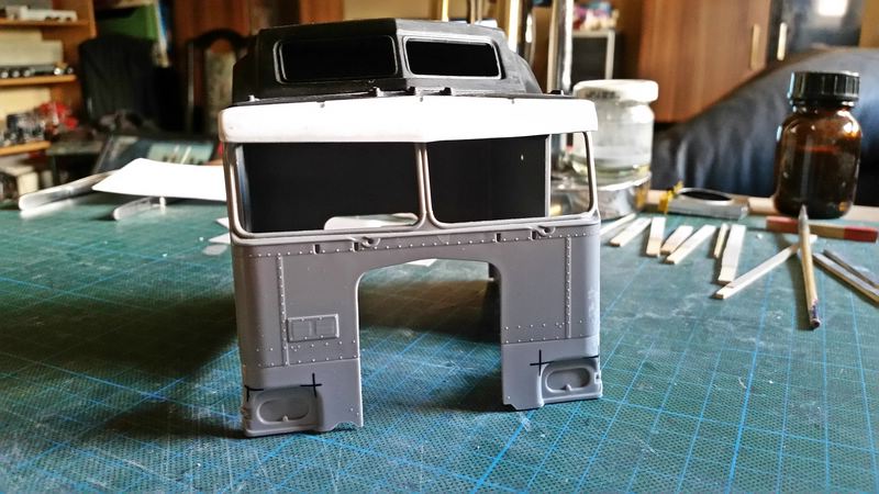

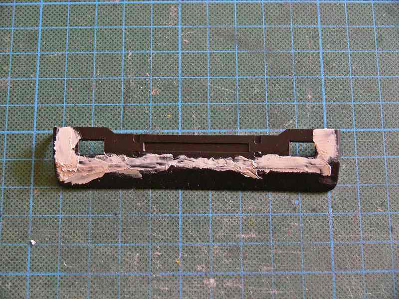

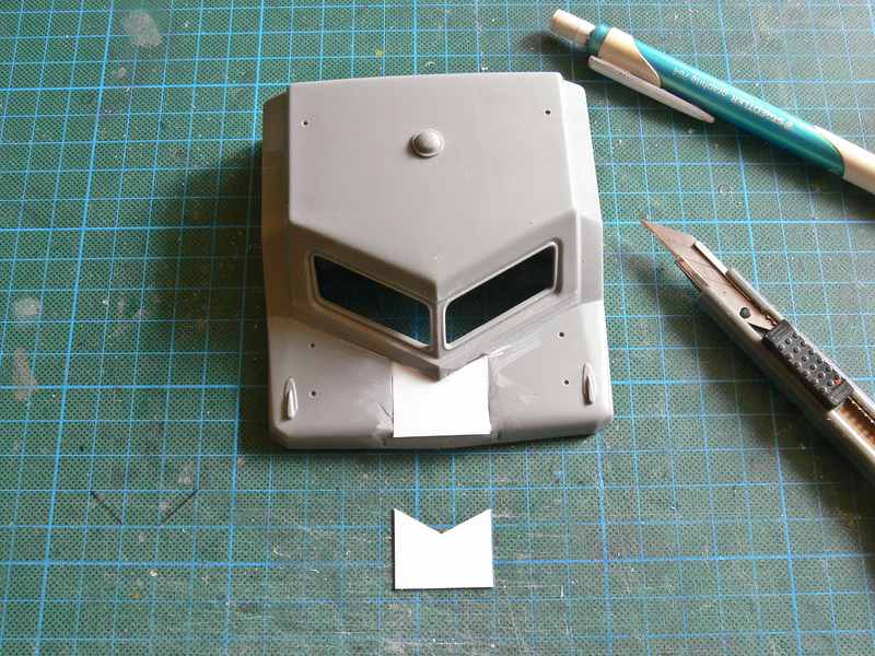

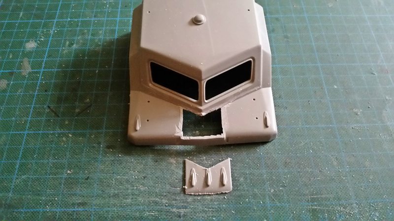

Damit ich dann aber auch in diese Richtung komme, habe ich gestern erst einmal die Stoßstange nach gespachtelt und dann zum aushärten zur Seite gelegt.

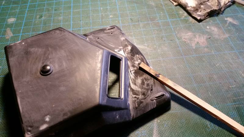

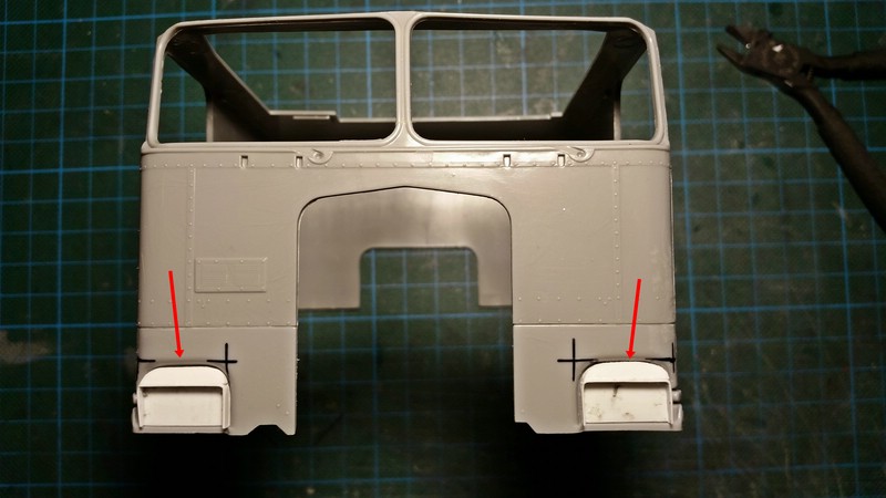

Die nächste Maßnahme, die zu meinem moderneren Äußeren, führen soll, ist das entfernen der breiten Sicke, in der Mitte auf dem Dach, es ist der rot eingerahmte Bereich auf dem nächsten Bild.
Da diese Sicke, auch im Inneren ausgearbeitet ist, hätte mir hier einfach wegschleifen, nicht viel gebracht, auch brauche ich ja noch die drei Lampenhalterungen für später. So habe ich das dann, mit flach angesetzter Säge, abgesägt.

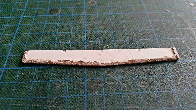

Die Kanten wurden dann glatt geschliffen und ich habe mir, aus 0,5mm Sheet, einen längeren Streifen zurecht geschnitten. Davon wurde dann ein Stück, für eine erste Lage zum einkleben, abgeschnitten.
Dieses erste Stück wurde dann, vorne oben und hinten von unten, in die Kabine eingeklebt.
Das zweite Stück Sheet, wurde nun der Form entsprechend zu geschnitten und von oben eingeklebt.

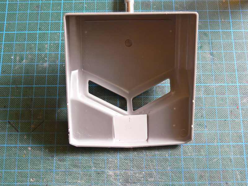

Von innen sieht das dann so aus, auch hier wird es noch etwas Arbeit geben um saubere Übergänge zu bekommen.

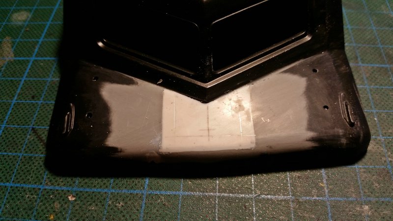

Nachdem der Kleber dann soweit ausgehärtet war, wurden alle Ritzen, Löcher und Sägespuren, mit relativ flüssiger Gapmasse (verflüssigtes Plastik) aufgefüllt.
Wenn das richtig hart ist, kann geschliffen werden, nur ob das heute noch der Fall sein wird, entscheidet das Wetter und meine Lust auf eine Schleiforgie. :roll: :grins: Denn es zieht mich durchaus schon wieder nach Draußen und eine kleine Tour mit meinem Drahteselchen zu machen und nächste Woche ist ja auch noch Zeit dazu, bis dahin dann wieder,

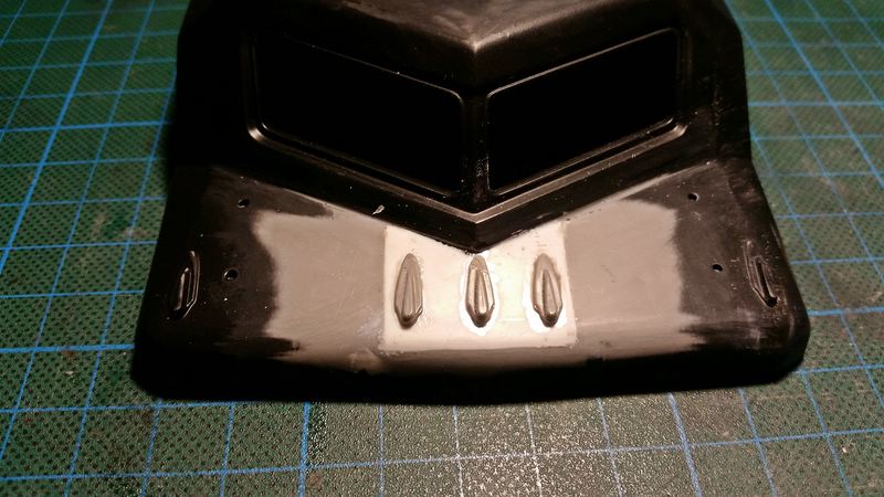

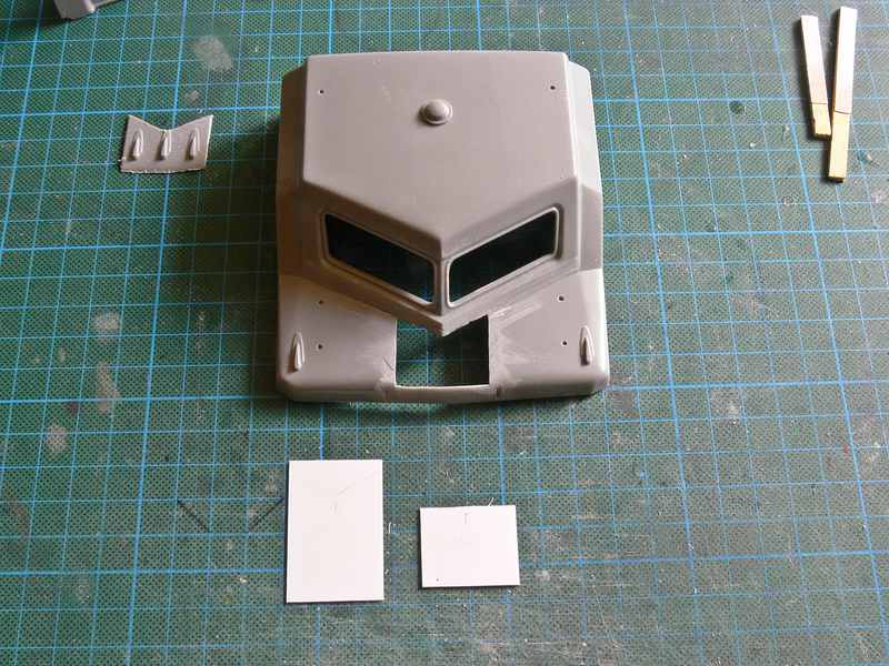

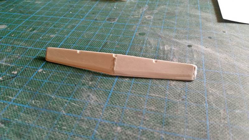

Mit dem Aufwand, geht es nun auch weiter, das nächste Teil der Verjüngungskur, stand auf dem Plan, die Sonnenblende.
Das ich die alte, vorhandene Blende nicht so ohne weiteres umbauen kann, ist mir dann schnell klar geworden. Nachdem ich dann das Vorbild noch mal genau Studiert hatte, habe ich die neue Blende dann in Schichtbauweise aus drei Teilen hergestellt. Auf dem nächsten Bild ist oben das Hauptteil,mit der Darstellung der Befestigungslöcher, darunter das Mittelteil, es ist nach links, rechts und unten jeweils 1mm größer und darunter noch ein Teil zum Verstärken der unteren und seitlichen Kanten.
Das wurde dann zusammen geklebt und großzügig Verspachtelt.
Nachdem das auch geschliffen war, wurde es in der Mitte leicht geknickt und die Ecken um 90° abgewinkelt, dabei entstandene Risse, bzw. Werkzeugspuren wurden wiederum verspachtelt.
Nun konnte das erste mal nass verschliffen werden, mit 600ter Körnung, von vorne sieht es nun so aus.
Von Innen und Hinten stellt sich die Blende nun so da.
Dann habe ich die Blende, mit etwas Knetmasse, am Dach befestigt um mir nun auch mal die Optik an zuschauen, dazu wurde dann auch der Vergleich mit der alten Blende, mit der alten blauen Kabine gemacht.
Den Unterschied finde ich nun schon gravierend, das hat was von einem etwas „bösen Blick“, aber das gefällt mir sehr gut. Als nächstes wird die Blende gewaschen und grundiert, damit ich sehen kann, wo noch Nacharbeiten nötig sind und evtl. geht es dann auch schon mit den Bereichen um die Scheinwerfer weiter, bis dahin dann also wieder,

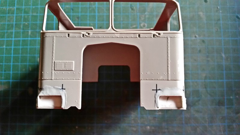

So und es geht weiter, mit der Verjüngungskur, Teil 3 ist so zu sagen, an der Reihe. Der Bereich für die Scheinwerfer, war gestern angesagt, der soll für die eckigen Scheinwerfer, dann auch eckiger werden.
Mein erster Gedanke war nun auch, das ich einfach die Rundungen, etwas eckiger weg fräse, das habe ich dann an der Schrottkabine einmal ausprobiert.
Aber schnell gemerkt das es so nicht geht, das wird nicht präzise, sowie gerade genug, auch wird der Ausschnitt dann einfach zu groß, denn eigentlich muss er ja kleiner werden.

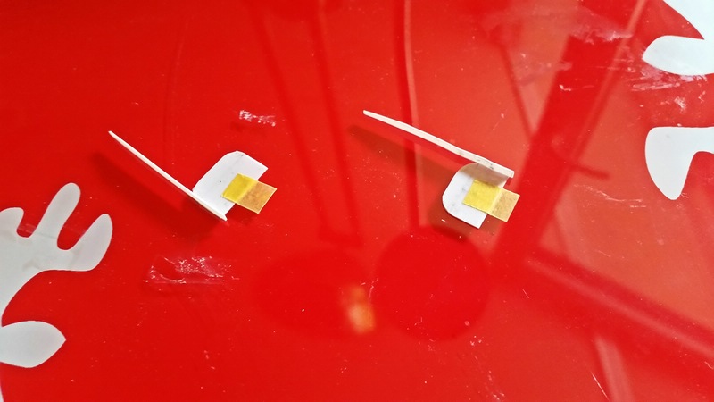

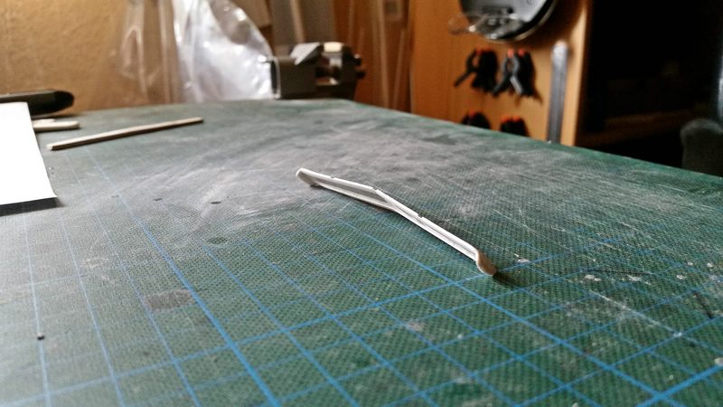

Ich habe mir nun, aus 0,3mm Sheet zwei Platten zugeschnitten und exakt für jeden Scheinwerferausschnitt zu gefeilt.
Nun musste der kleinere und eckigere Bereich, mit zwei Streifen, aus 0,3mm Sheet, dargestellt werden, nur mein erster Versuch, das nach und nach anzukleben und dabei zu biegen, war nicht von Erfolg gekrönt. Ein Tropfen Ethylazetat zu viel und die Streifen sind sofort gebrochen.
Also vorbiegen, der schmalen Streifen, war nun angesagt, dazu habe ich alle Teile noch einmal neu angefertigt und die schmalen Streifen, vor dem ankleben, gebogen und dann erst auf die Grundplatten geklebt.
Bevor ich das nun an die Kabine angeklebt habe, wurde der obere Bereich, mit 0,5mm Sheetstreifen aufgefüllt, die zu geschnitten und zu geschliffen wurden, siehe rote Pfeile auf dem nächsten Bild. Dann wurden die neuen Einsätze eingeklebt.
Den Kleber habe ich nun erst mal fest werden lassen, dann wurde in vier Schichten, rundherum alles mit sehr flüssigem GAP aufgefüllt. Ich habe jeder Schicht ca. 5 Stunden, Zeit gegeben, um hart zu werden, die letzte Schicht ist also erst drauf gekommen.
Nun heißt es, wirklich geduldig sein und warten, bis das richtig hart und fest ist, bevor es mit dem Schleifen ;( losgehen kann. Denn Fehler kann ich mir hier nun nicht mehr erlauben, eine zweite Chance gibt es nicht, die Schrottkabine ist nehmlich Schrott und für mein Vorhaben, einfach nicht zu gebrauchen.

Zuvor aber noch einmal die Stoßstange, die ich auch noch mal bearbeitet und neu grundiert hatte und auch die Scheinwerfereinsätze sind mittlerweile bearbeitet worden. Diese habe ich von den Seiten und dann noch von hinten, mit dem Chromstift, bemalt.

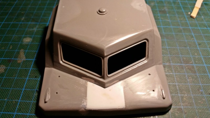

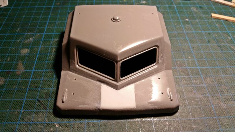

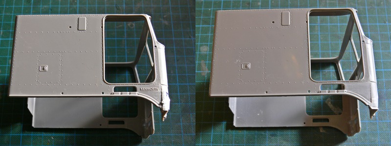

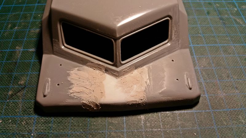

Nun geht es aber los mit der Schleiforgie um die Scheinwerfer Bereiche herum, zuerst wurde das grob, mit 240iger Papier, trocken geschliffen.
Anschließend wurde mit Revellspachtel, gespachtelt und nass mit 600ter Papier geschliffen, auch das geschah mehr mals.
Dann wurde unten noch der Spalt verspachtelt und auch geschliffen.
Nun einmal eine Bildfolge, die im einzelnen zeigt, wie es vor dem Schleifen (links) und nach dem Schleifen (rechts) aussieht.
Zu erst die rechte Seite.
Als nächstes von vorne, hier ist auch zu sehen, das ich den Bereich unterhalb der Scheinwerfer, mit einem schmalen Streifen, aus 0,3mm Sheet, wieder aufgebaut habe.
und nun noch die linke Seite.

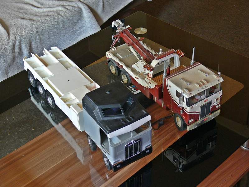

Allerdings wird es nun doch langsam eng auf meiner kleinen Arbeitsfläche und ich bin dann auf meinen Tisch ausgewichen.

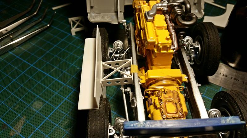

Vor einiger Zeit hatte ich ja einmal Versprochen, das ich einen Vergleich, mit meinem 352 „Big Pete“ machen werden und hier ist er nun.

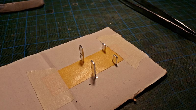

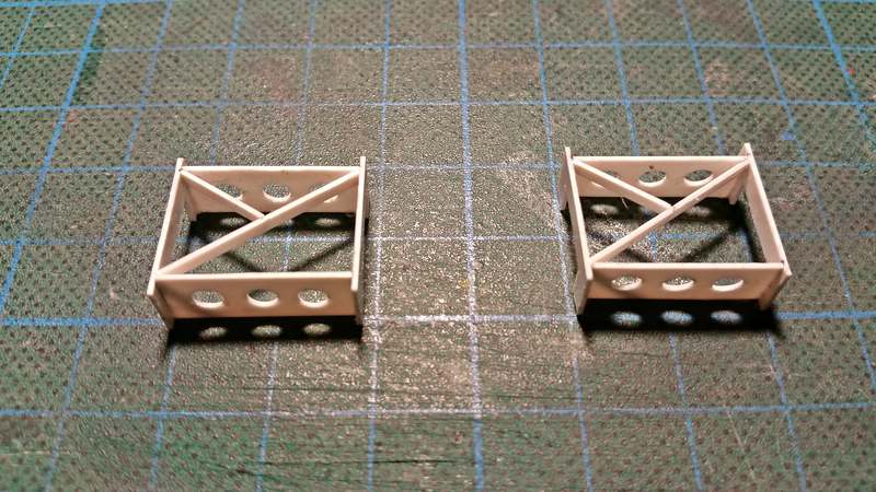

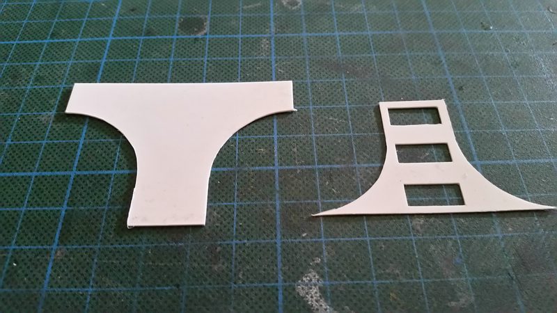

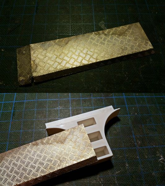

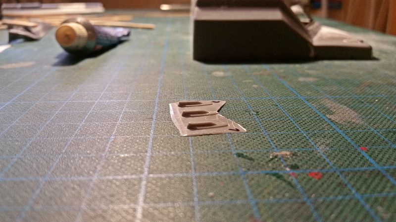

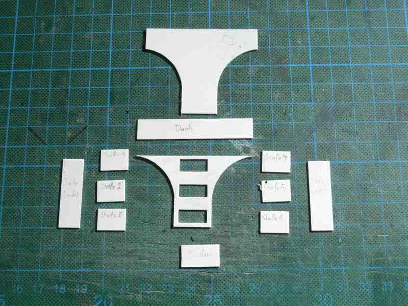

Als nächstes wird dann grundiert, das mache ich aber dann gleich früh morgens, wenn die Temperaturen noch erträglich sind, ja und eine Aufstiegshilfe braucht es auch, zwischen der Vorderrädern, versteht sich, das wird dann wohl die nächste Aktion werden, bis dahin dann wieder,
138
Donnerstag, 26. Juli 2018, 06:35
Moin Berd,
na langsam wird der K100 richtig geil. Okay jetzt weiß die neue Stoßstange zu überzeugen mit den neuen Lampen, sieht sehr stimmig aus.
139
Donnerstag, 26. Juli 2018, 07:28
Ouh je weiter du voran kommst desto spannender wird der Bau. Insbesondere der Vergleich ist schon wirklich beeindruckend. Ich bin auf die Lakcierung gespannt :schrei: "
Gruß Robert :wink:
140
Freitag, 27. Juli 2018, 07:43
WOW! :sabber:
Was für ein Unikum!
141
Freitag, 27. Juli 2018, 09:27
Moin allerseits,
Danke euch Dreien, ganz herzlich für die netten Kommentare, freut mich Stefan das ich dich nun doch mit der Stoßstange überzeugt habe. :hand:
Ja Ray, ein Unikum wird er und so langsam fange ich an zu grübeln, wie und wo er dann nun seinen Platz bei mir findet. :nixweis:
Nun ja, Robert, von der Lackierung, bin ich eigentlich noch weit entfernt, aber klar das ich mir hier schon meine Gedanken gemacht habe. ^^
Fest steht die Grund-, bzw. Hauptfarbe, das wird ein klassisches Gelb, nehmlich dieses hier:
Ab hier bin ich nun aber am überlegen, welche von zwei möglichen Farben dazu kommt. Da wäre zum einen, ein Grün metallic, diese Kombination ist z.Z. auch meine erste Wahl.
Aber mittlerweile könnte ich mir auch eine Kombination, des Gelb, mit Rot metallic, sehr gut vorstellen.
Aber es ist ja noch viel Zeit, bis es an die Lackierung gehen wird, ich denke mal das es kaum vor dem Herbst sein wird. Es gibt ja noch so einiges was gebaut werden muss, soll und wird. Geplant ist, bzw. wird nun, die beiden Einstiegshilfen anzufertigen, bis dahin dann wieder,
142
Freitag, 27. Juli 2018, 11:03
Moin Berd
ja die neue Stoßstange wirkt erst mit den neuen Lampen stimmig mit den runden hatt das irgendwie nicht so wirklich hamoniert. Gelb & Rot würde ich auch super finden, Gelb & Grün kann aber auch ganz gut passen kommt dann immer auf die Fläche
und Menge an wie viel in Gelg oder Grün/Rot lackiert wird. Würde ihn so in der Richtung lackieren das Weiß durch Gelb mit Rot oder Gelb und und der Rest in Grün (was jetzt rot ist)
Wirst aber sicherlich auch schon ein design haben.
143
Montag, 30. Juli 2018, 10:13
Servus zusammen,
Danke dir Stefan, für deinen Designvorschlag und ja das sieht schon richtig gut aus, ist aber nicht wirklich das, was ich mir so vorstelle.
Ja ein Design habe ich da schon im Kopf, ich überlege da noch, wie ich meine Idee dann Umsetzen kann, aber bis es soweit ist, dauert es ja noch so einige Zeit, auch muss ja noch das Eine und das Andere gebaut werden und damit geht es jetzt auch weiter.

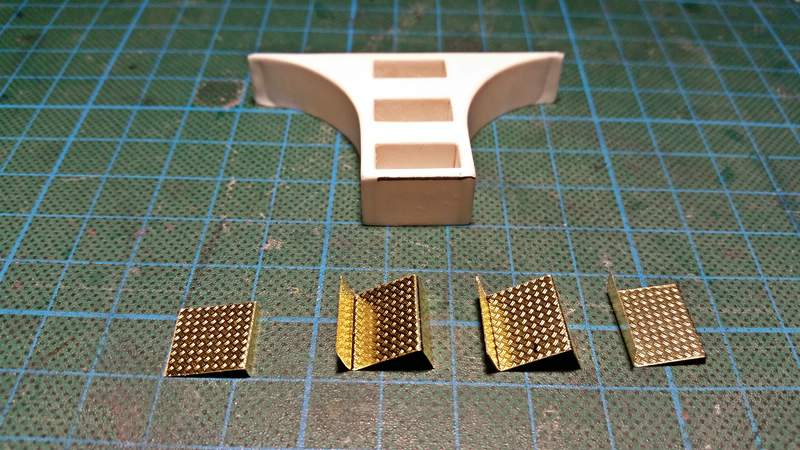

Zwischen den Vorderrädern, braucht es ja auch noch Aufstiegshilfen, aber einfach nur zwei Drahtbügel wollte ich dann auch nicht haben, hier sollten richtige Stufen hin. Also habe ich mir, mal wieder, etwas am PC entworfen, das gewählte Material ist dann wieder 0,5mm Sheet.
Angefangen habe ich mit den schwierigen Teilen, den großen Hauptteilen mit den Radausschnitten, diese wurden Freihand ausgeschnitten, denn irgendwie hatte ich vergessen das ich ja auch einen Kreisschneider habe. :nixweis: :motz: Anschließend wurden die anderen Teil ausgeschnitten.
Nun wurde das alles nach und nach zusammen geklebt, angefangen mit der Bodenplatte, dann ein Seitenteil, daran dann die Stufeninnenteile. Dann das andere Seitenteil, nun folgte das andere große Hauptteil und das obere Dachteil. Das habe ich hier mal, alles zusammen, in einem Bild zusammen gefasst.
Nachdem das dann alles fest war, wurden noch vier 11mm breite Streifen, aus 0,3mm Sheet als äußere Verkleidung, in den Rundungen angeklebt.
Soweit sind die Aufstiegshilfen fertig, aber hier muss dann noch einiges bearbeitet werden, nehmlich Schleifen ist angesagt :heul: Klebespuren müssen entfernt und die Kanten gebrochen werden usw. usw. :grins:
Nun aber noch eine Passprobe, auch um zu sehen wie das mit der Optik so hin kommt, dazu habe ich die Aufstiegshilfen aber nur lose auf die Räder gelegt und die Kabine darüber.
Wenn nun die nächsten Schleifaktionen abgeschlossen sind, werden die Halterungen für die Aufstiegshilfen gebaut, denn das alles soll dann am Fahrgestell angebracht werden, also bis dahin dann wieder,

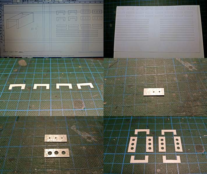

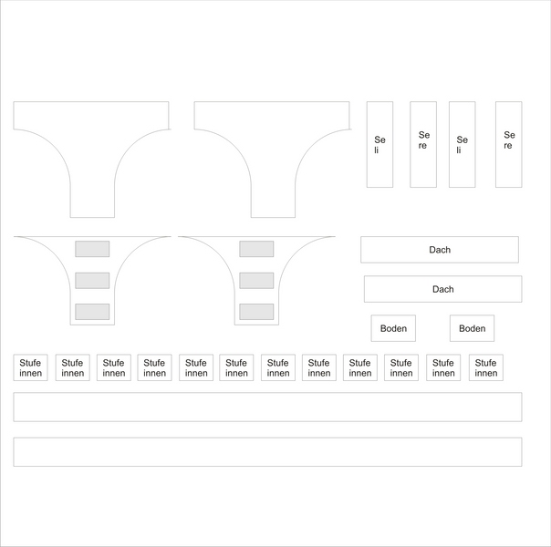

Weiter geht es, trotz der Hitze und dem schwülen Wetter, die Halterungen für die Aufstiegshilfen waren nun an der Reihe.
Auch die Teile dafür wurden wieder am PC gezeichnet, ausgedruckt und zugeschnitten.
Das wurde dann zusammen gebaut.
Damit das dann aber nicht zu wackelig wird, damit mir hier nichts abbricht, wurden noch 2mm breite Diagonalstreben, in die Mitte eingeklebt.
Um nun einmal zu verdeutlichen, wozu diese Teile dienen und wie sie dann angebracht werden, eine Passprobe am Fahrgestell, mit den nur aufgelegten Aufstiegshilfen.
Nun wurden noch die I-Teile, für die Halterungen zugeschnitten und angeklebt, das wurde dann zum aushärten des Klebers beiseite gelegt.
Nun sollten aber die Stufen, in den Ausstiegshilfen, noch mit Riffelblechen versehen werden, dazu hatte ich auch noch einen Rest da, den ich mal vor Jahren gekauft hatte.
Nur erschien es mir zu groß und auch viel zu grob, in der Ausführung, obwohl das exakt im Maßstab 1:25, sein soll, auch zwei meiner Freunde, denen ich das per Bild, gezeigt hatte, waren der gleichen Meinung
Also habe ich mir dann im Sockelshop, Ersatz bestellt. Das habe ich mir dann nach Höhe, Tiefe und Länge zugeschnitten und gebogen.
Die fertigen Teile sahen dann nun schon einmal so aus, danach dann einmal in die Aufstiegshilfen eingelegt, aber nicht verklebt, das kommt dann erst später nach der Lackierung.
Ein Fehler haben die Stufe aber auch, das Blech wurde leider nicht exakt im rechten Winkel zur Kante geätzt. Da das Blech nicht so ganz billig war, bleibt das erst einmal so und ich hoffe das man das später nicht so deutlich sehen wird, wenn aber doch, werde ich es wohl oder übel noch mal machen müssen.
