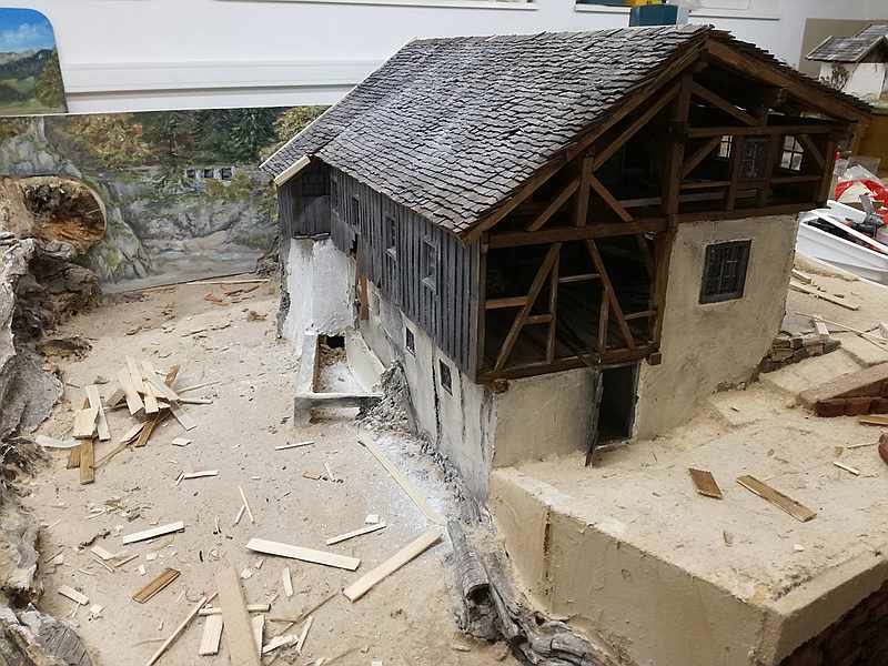

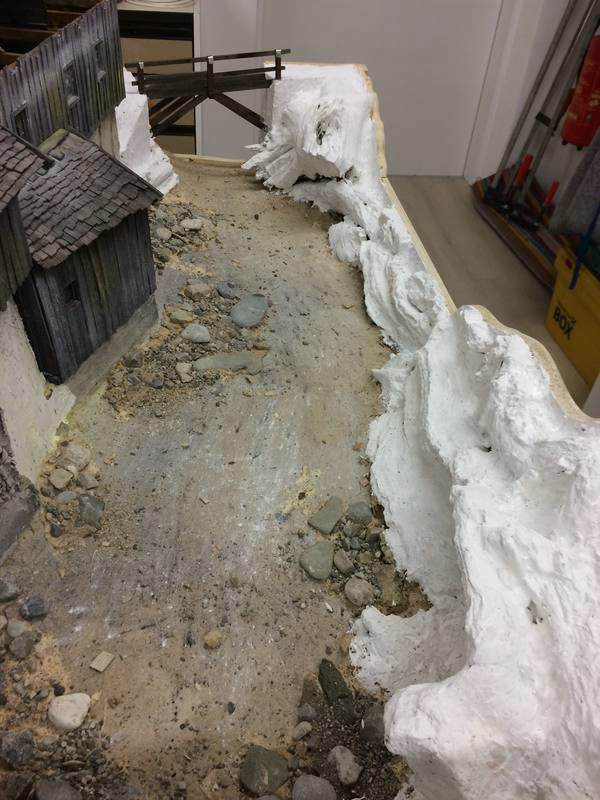

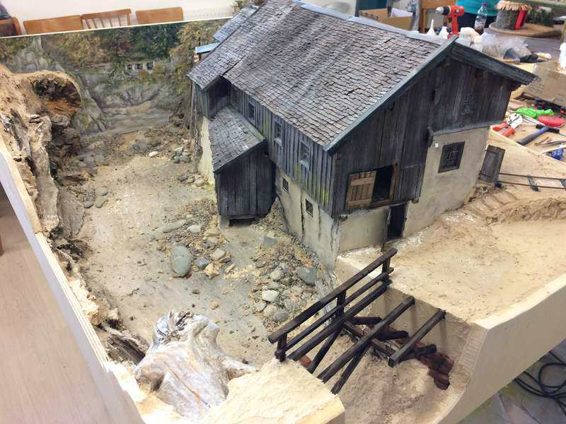

Hallo Leute,

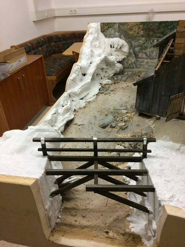

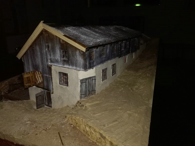

gestern und heute haben wir nochmals richtig auf den Putz gehauen, schließlich soll das Sagl bald fertig werden! :) Das Gelände feldseitig habe ich dick mit Krippenputz eingestrichen, nachdem ich die Weichfaserplatten darunter verleimt hatte.
Krippenputz besteht aus Wasser, Leim, Schlämmkreide, und Sägespänen oder Schleifstaub. Das alles gut verrührt gibt eine leicht gräulich - gelbe Masse. Am Mauerwerk verwenden wir Spateln zum Verputzen, aber beim Gelände habe ich die Masse nur mit Einweghandschuhen auf das Gelände geschmiert. Vor dem Eingang noch schnell die selbst erstellten Schweller für die Feldbahn verlegt und über Nacht trocknen lassen. Wolfgang hat die kleine Stützmauer nochmals neu gestaltet, weil uns die großen Steine mit Lerchenrinden nicht gefallen haben. Ebenso sind wir auch mit der großen Stützmauer unterhalb der Straße nicht wirklich glücklich! Wie wir diese gestalten muss erst beraten werden :prost:
Gestern hab ich auch noch die Windläden montiert. Die Beize kommt erst wieder drauf, wenn das richtig ausgetrocknet ist.

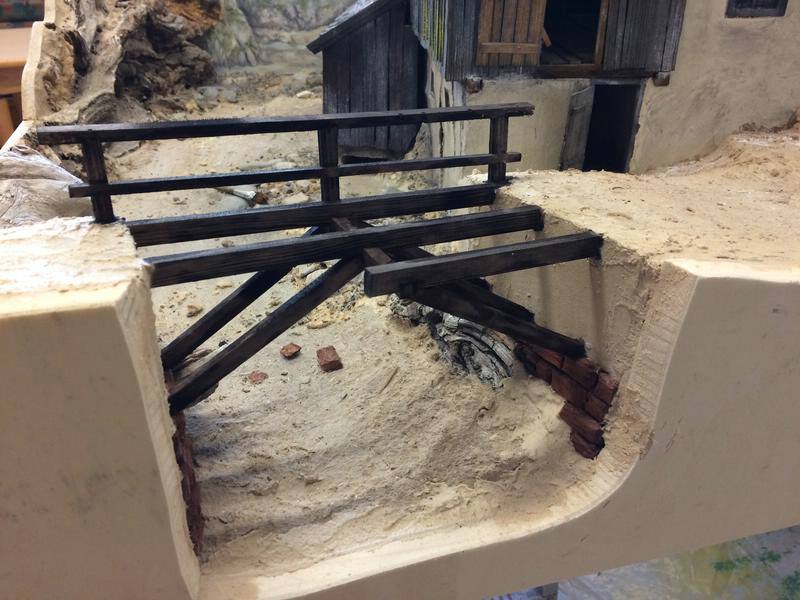

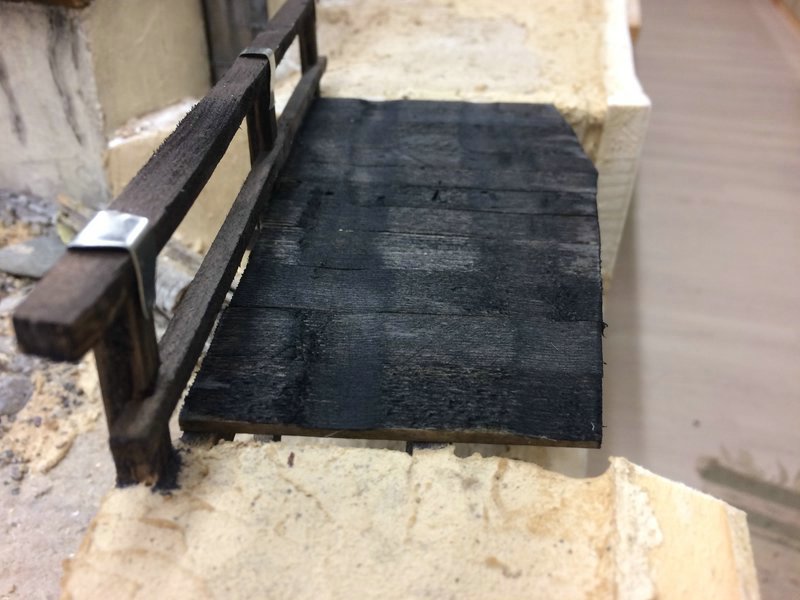

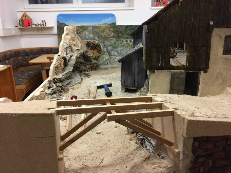

Nachdem das Gelände heute schon fast trocken war hat Wolfgang gleich mit der Brücke begonnen.
Das Kantholz am Widerlager wird später mit einer Mauer ersetzt. Da sollen dann die Streben auf einem Mauersims aufliegen
Die Konstruktion ist deshalb asymmetrisch, weil Wolfgang nur eine Seite komplett macht.

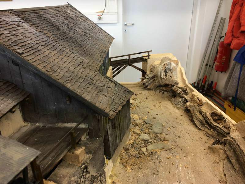

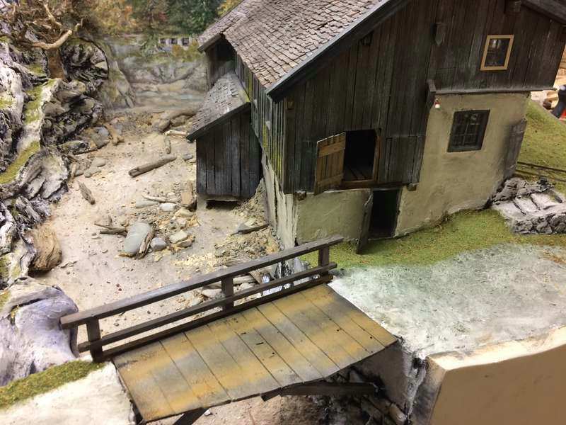

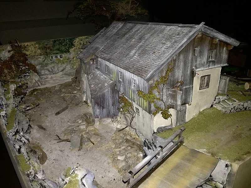

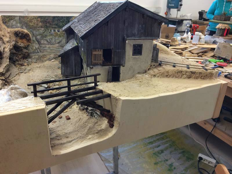

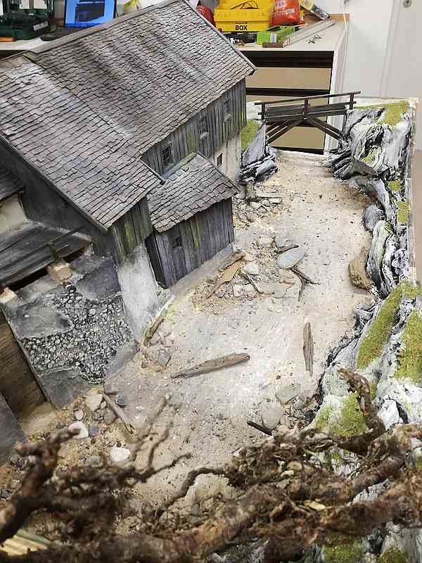

Nachdem Wolfgang mit der Brücke fast fertig ist habe ich schon mal Steine für das Bachbett gesammelt. Aber so richtig gefallen haben mir davon nur ganz wenige! Sie sollten nicht zu weit herausragen und etwas mit Sand eingeschwemmt sein. Deshalb benötigen wir etwas flachere Steine. Also nochmals in den Bach, denn wenn, dann schon Originalware vom Originalbachbett!
Apropos Steine: Die Mauer ganz vorne hat uns noch nie so richtig gut gefallen, deshalb haben wir eine andere Lösung gesucht und gefunden - vielleicht! Wir haben einfach die Vorderfront mit einer Massivholzplatte gestaltet - das Bachbett ausgeschnitten und so sieht das nun aus:
Hätten wir die Steinmauer gelassen, so wäre die Straße unnatürlich schmal geworden. So haben wir einen neutralen Abschluss.

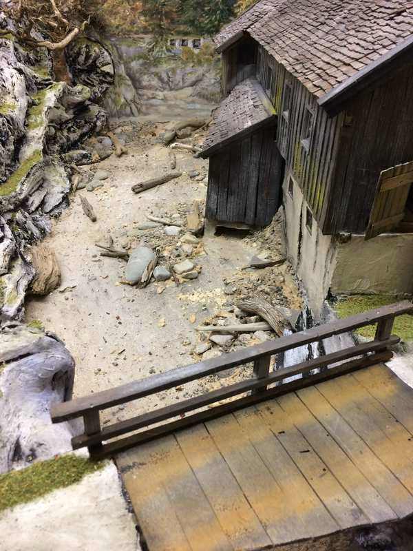

An den Widerlagern hat Wolfgang die Steinmauer hinauf gezogen, sodass die Auflage für die Brücke natürlicher aussieht.
Diese Brücke ist eigentlich nur Phantasie, weil wir kein Foto von der alten Brücke auftreiben konnten und die Neue hätte nicht dazu gepasst. Übrigens: Die Steine im Bachbett habe ich getauscht und stellenweise mit Sand "eingeschwemmt". Dies stimmig zu gestalten dürfte noch komplizierter werden, als ich mir das vorgestellt habe. Das benötigte Treibholz habe ich auch schon gesammelt.

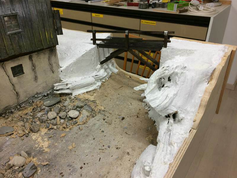

Die Schweller haben wir schon vor einigen Tagen gebeizt, aber was jetzt noch dazu kam ist das Werkzeug auf dem Baumstamm. Den Pickel, Zepin und Spaltbeil habe ich aus Giesästen vom Plastikmodellbau heraus gefräst. An passender Stelle Löcher gebohrt und die Stiele geschnitzt.
...danach hat Wolfgang noch die "Fahrbahn" auf die Brücke gelegt und gebeizt bevor der nächste große Schritt bei unserem Modell an der Reihe war.
Das "Weissen" des gesamten Geländes mit Außendispersion. Diese wird sehr dick und deckend aufgetragen damit auch wirklich alles zugedeckt ist. Die Farbe wird mit dem Pinsel verstrichen und getupft. Außendispersion muss es deshalb sein, weil beim Malen die überschüssige Farbe mit einem feuchten Schwamm abgewischt wird und normale Dispersionsfarbe mit weggewischt würde.
Im Bachbett habe ich jetzt Schwemmholz verstreut und zum Teil schräg geschliffen und geschnitten, damit es "aus dem Sand ragt". An manchen Stellen hat es sich beim letzten Hochwasser verklaust.

...die Steinmauer im Vordergrund haben wir dunkelbraun und schwarz bemalt und immer gleich mit dem feuchten Schwamm herausgewischt. Auf den Bildern schaut das aber etwas heller aus, als es tatsächlich ist. Der Baum im Hintergrund stammt von Wurzeltellern umgerissener Bäume. Wobei man hier vor allem darauf achten sollte, dass der Windwurf einige Jahre zurück liegt und der Grund auf dem der Baum stand eher steinig ist. So bekommt man die Wurzeln leichter sauber und man sieht sie auch leichter, weil sie meist schon blank aufragen.(Blöde Beschreibung, aber ich hoffe ihr wisst, was ich meine!).
...das Streumaterial sind nur gefärbte Sägespäne und noch etwas "Natur" dazu gemischt (gemahlene Lärchennadeln, Buchenlaub ect.). Übrigens der "Waggon" entstand selbstverständlich auch im Eigenbau. Dazu musste die Spurweite erweitert werden. Ich habe einfach die Achsen abgeschnitten und mit Röhrchen verlängert. Die Lagerböcke sind ganz einfach aus einem Klumpen Heißkleber entstanden. Etwas zugeschnitzt und mit Farbe überpinselt.

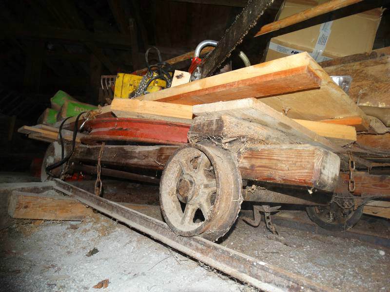

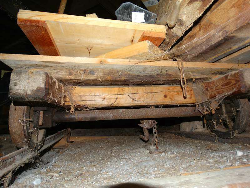

..hier Bilder vom Original des Waggons. Das haben wir unter dem ganzen Gerümpel gefunden :cracy: :abhau: !

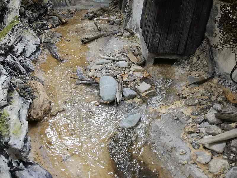

das mit dem Wasser ist so eine Geschichte! :cracy: Hier haben wir ebenfalls Null Erfahrung! :cracy: Wenn wir beim Krippenbau Wasser brauchen, dann nur einmal um einen Brunnen zu füllen und dafür reicht gleich einmal was - z.B. Wasserglas. :) Jetzt haben wir uns den Bach mit einem Strukturgel bearbeiten lassen, aber das brachte überhaupt nicht das Ergebnis, das wir uns vorstellten. :bang: Das Zeug blieb einfach weis - hätte aber transparent werden sollen.... :bang: :bang: :verrückt: danach hätten wir die nächste Schicht draufgegeben.
Mit Wasserglas haben wir eine Versuchsfläche gemacht und die wurde zwar schon transparent, dafür aber spiegelglatt! :motz: :bang: Jetzt warten wir mal ab - kommt schon noch was :kaffee: !
Strukturgel - igitt, sieht aus als hätte uns ein Dinosaurier hineingekotzt! :bang: :abhau: ...oder haben wir doch zu wenig lange gewartet? :nixweis:

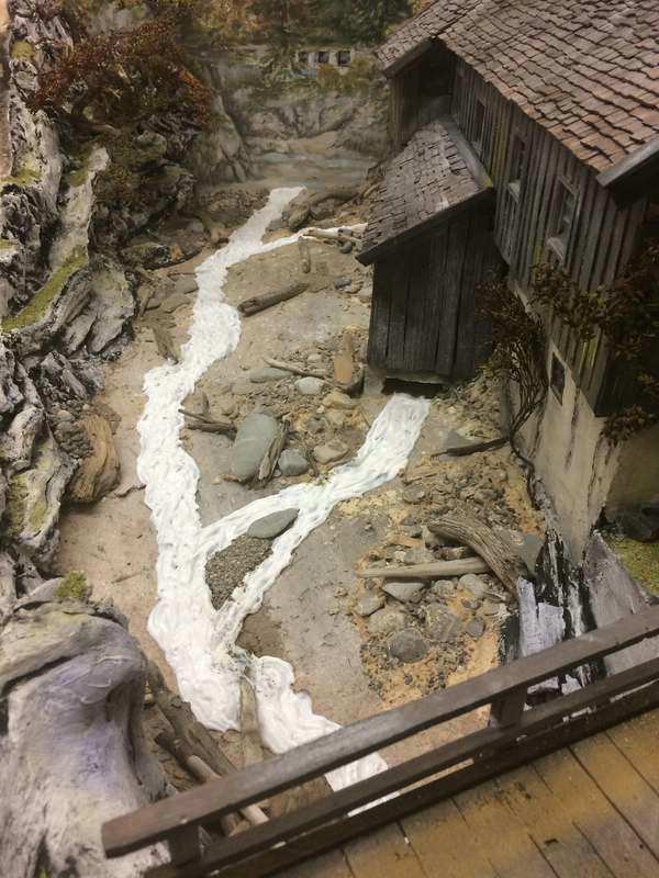

nun haben wir die Lösung für den Bach gefunden! :) Das Strukturgel haben wir noch mit dem Fön angeheizt und nachdem es dann doch etwas glasig wurde haben wir gleich Wasserglas draufgeschüttet und mit dem Fön solange angetrocknet bis es Wellen geschlagen hat und zäh wurde. So haben wir das Wasser in alle "Buchten" geblasen und dabei den leichten Wellengang erreicht.
Seht selbst:
Jetzt ist das Zeug aber in den tieferen Tümpeln noch etwas weich, aber wenn es durchgetrocknet ist, dann werden wir es nochmals mit Klarlack streichen. Vielleicht heute schon! :thumbsup:

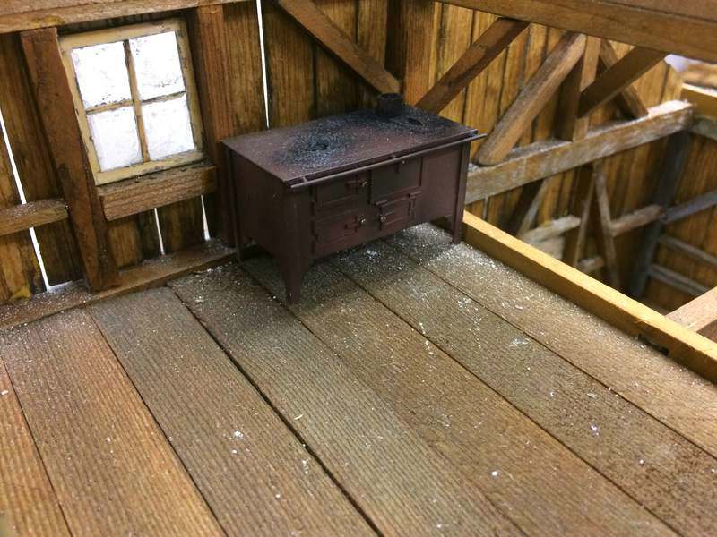

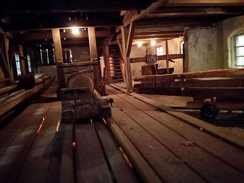

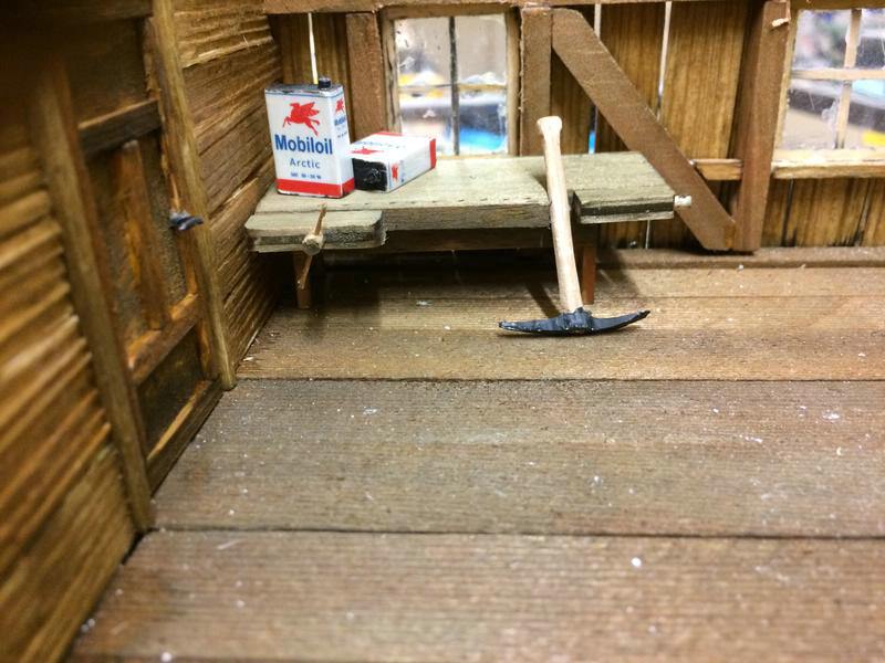

Im ersten Stock haben wir in einer Kiste alte Öldosen gefunden.
...zwar nicht in der Kiste, aber auf der Werkbank machen die auch kein schlechtes Bild:
...auch den alten Herd haben wir oben platziert. Zwar nicht dort, wo er im Original steht, weil man diesen Bereich nicht einsehen kann. Also Kompromiss:

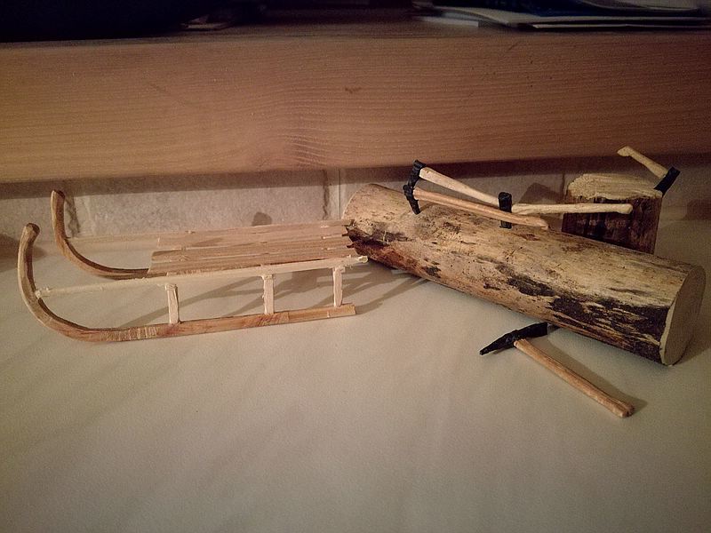

Somit ist das Modell jetzt ziemlich fertig! :wink: Ich werde vielleicht noch das Eine oder Andere einbauen, aber im großen und ganzen hauen wir jetzt den Hut drauf! Es kommen aber sicher noch eine ganze Reihe Bilder!

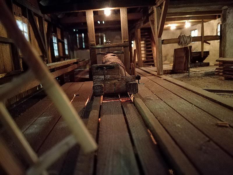

Der Schlitten z.B.:
Die Hörner habe ich nicht gebogen, sondern mit der kleinen Tischbandsäge Brettchen von einer Korkenzieherbuche geschnitten und mit dem restlichen Rahmen verleimt :idee: :

Nun werde ich aber, wenn es euch nichts ausmacht noch einige Bilder(vielleicht auch wiederholend) einstellen. Auch noch einige Detailaufnahmen, die vorher einfach vergessen wurden werden dabei sein.

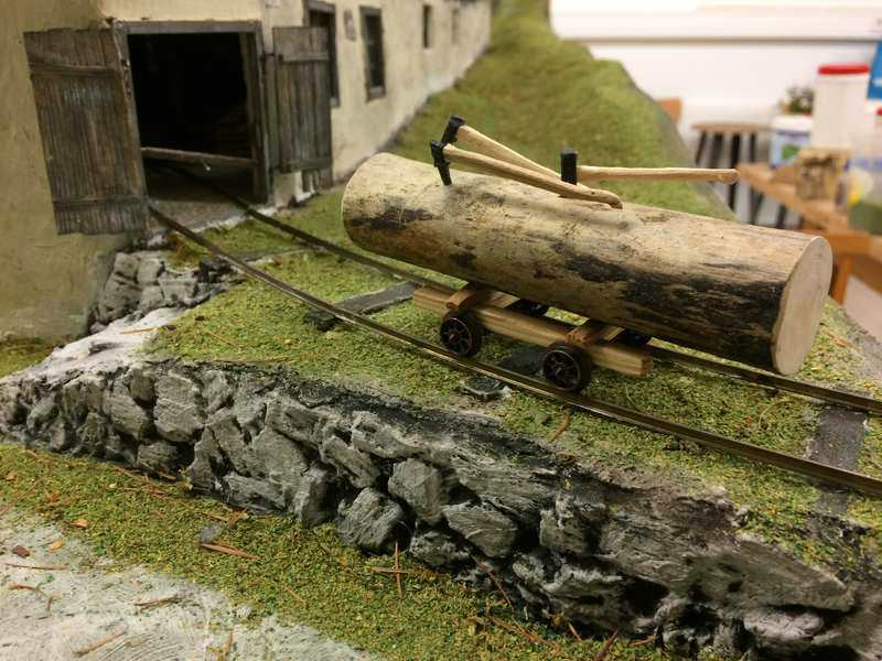

Hier nochmals der genannte "Ziehschlitten" und dazugehörendes Holzknecht - Werkzeug:

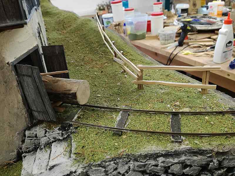

138
Freitag, 16. März 2018, 17:03

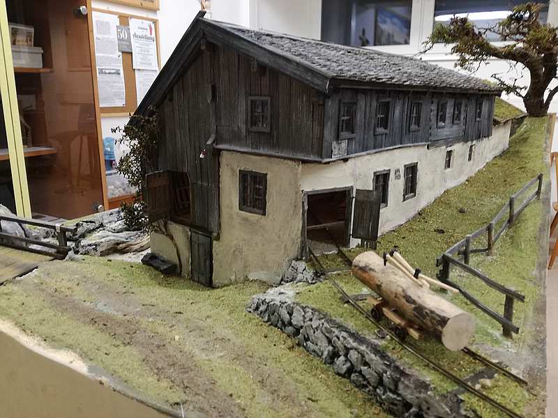

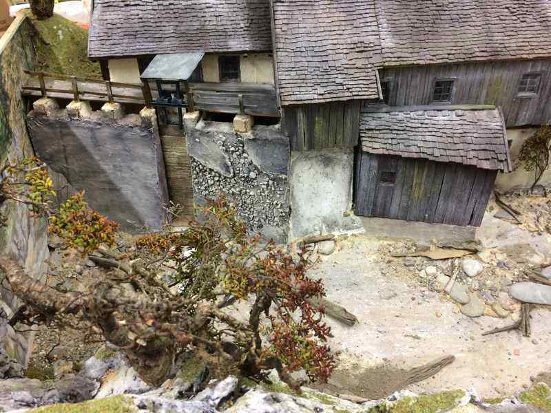

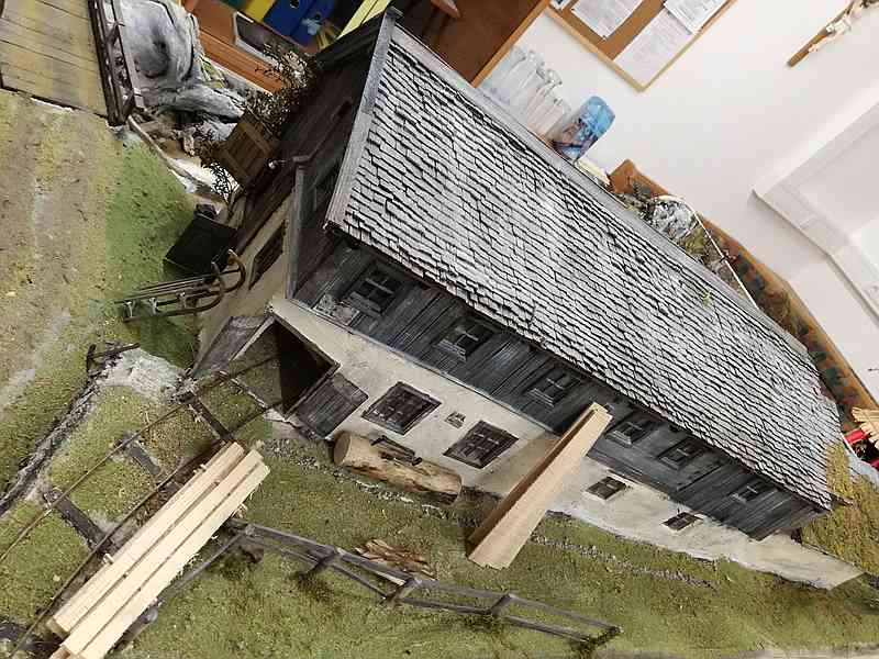

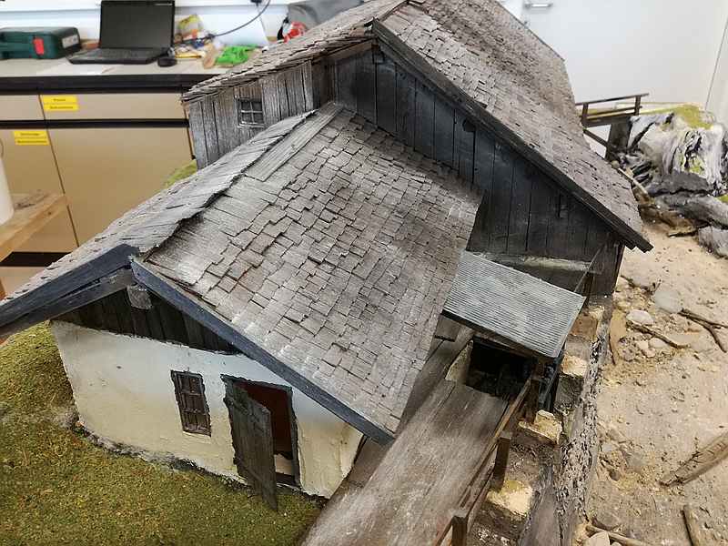

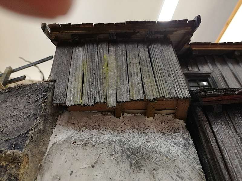

...achso ja, feldseitig mussten wir noch einen Zaun machen, weil die neugierigen Kühe immer in die Säge kamen und das unter Umständen sogar gefährlich wurde :!! :
...und gebeizt:
Auch Bretter wurden natürlich schon geschnitten. Wir mussten das Schmelzwasser ausnützen :D :thumbsup:
...und so haben wir bis spät in die Nacht geschnitten... :) :cracy: :schlaf:
Ich habe immer noch das Stampfen des Gatters in den Ohren! :pfeif: :pfeif:
Im Sommer, wenn die Tage lang sind kommt man in einer Stunde weit! :pfeif: :D

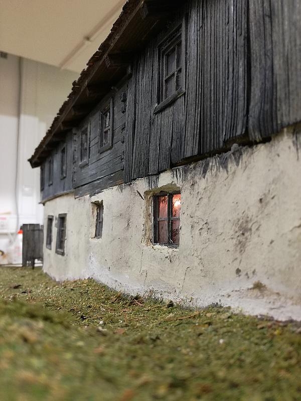

Gruß Hannes :wink:

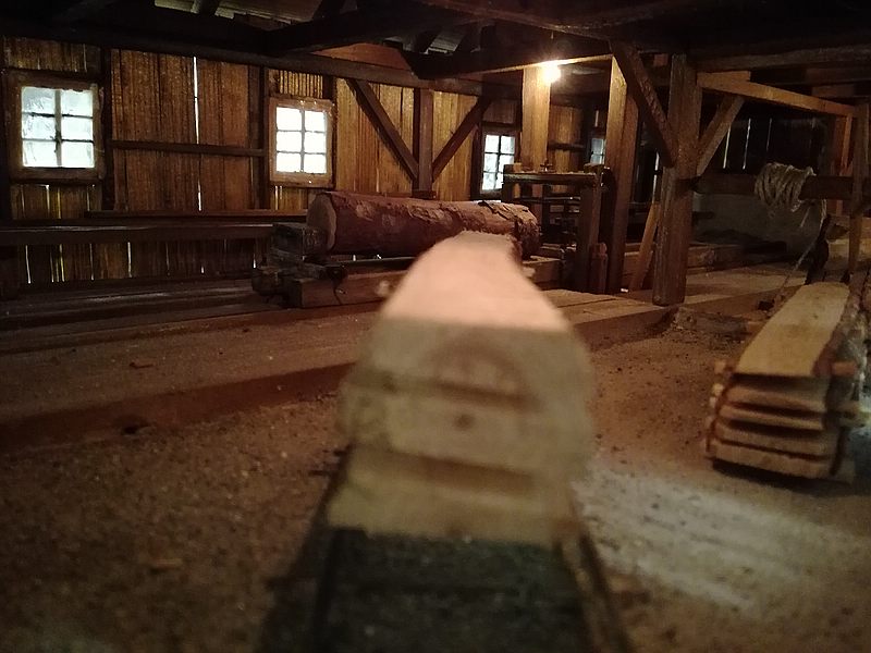

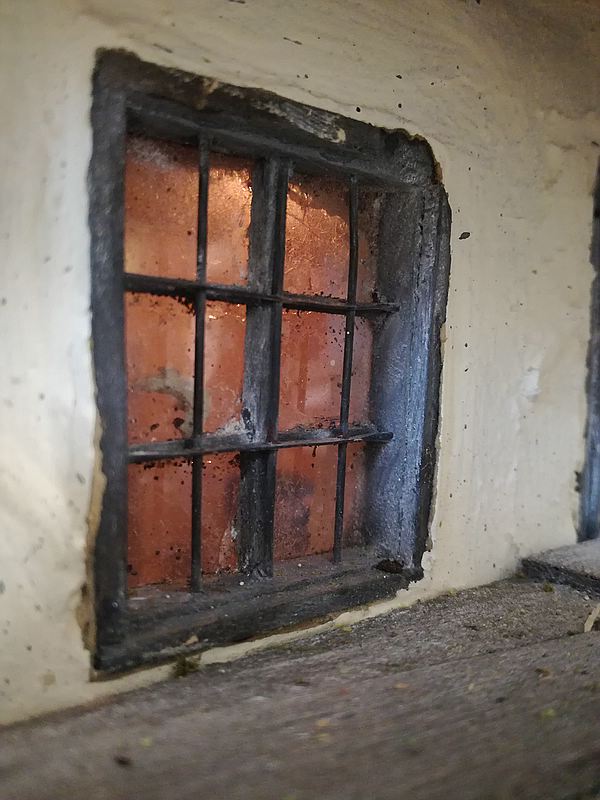

139
Samstag, 17. März 2018, 07:28
Moin Hannes,
Ich gratuliere euch jetzt schon mal zu eurer Sägemühle, jetzt und hier die ganzen Details auf zuzählen wäre müßig, denn das Gesamtbild ist einfach nur stimmig! :ok: :ok: :ok:
Eure Leistung beim Bau dieses wundervollen Modells, ist eine absolute topp spitzen Arbeit und das Beste was ich seit langem, in diesem Bereich gesehen habe. Ich kann euch nur meinen größten Respekt dafür zollen, es ist einfach ein herrliches Modell und hoffe das es einen würdigen Platz zum Auf-/Ausstellen bekommen wird.
140
Samstag, 17. März 2018, 21:59
Hallo!

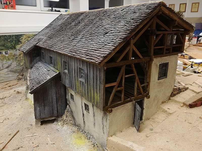

Ich stelle jetzt wie schon angekündigt Bilder ein, die wir teilweise vergessen haben, oder auch von Details nach Möglichkeit mit Vergleichsbildern des Originals:

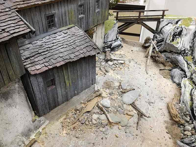

Als erstes Bilder von der Bachseite ohne den Anbau:

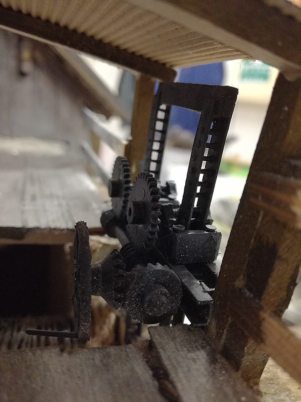

hier sieht man nochmals die Transmission hinauf zur Saumsäge :)
...und mit Anbau:
Gruß Hannes :wink:
141
Samstag, 17. März 2018, 22:12
...auch sind uns manchmal kleine Pannen passiert: :!!
Erst zuhause bemerkte ich beim Betrachten der Bilder, dass oberhalb des Gatters das Licht nicht mehr brennt. :bang: :bang: Jetzt können wir oben den Boden nochmals herausreißen und den Fehler suchen :bang: ! Zu unserem Glück hatte sich aber nur eine Steckverbindung am leicht zugänglichen Verteiler gelöst! :ok:
Das Bachbett vor und nach der Bemalung der Felsen:
...an flachen Stellen wurde zusätzlich etwas begrünt für die Gemsen! :D Die stehen hier tatsächlich im Winter ganz dicht an der Säge in der Klamm! :) :) ...hab ich aber kein Bild davon! :pfeif:
Gruß Hannes :wink:
142
Samstag, 17. März 2018, 22:24

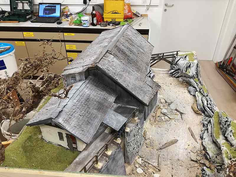

..ein Blick aus der Klamm auf die Säge vorher noch ohne Baum...

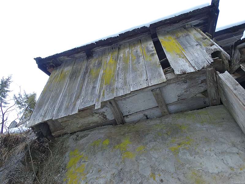

und dann mit Baum und einem wichtigen Detail: Wenn Bäume so über die Dächer ragen, so sind diese dann meist voller Moos! Es hätte hier sicherlich noch viel mehr vertragen, aber gleich wie bei den gelben Flechten....weniger ist oft mehr ;) :)
ein Vergleich mit dem Original:
Gruß Hannes :wink:
143
Samstag, 17. März 2018, 22:35

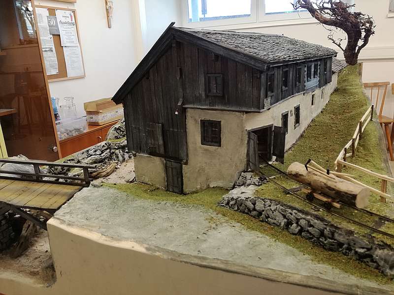

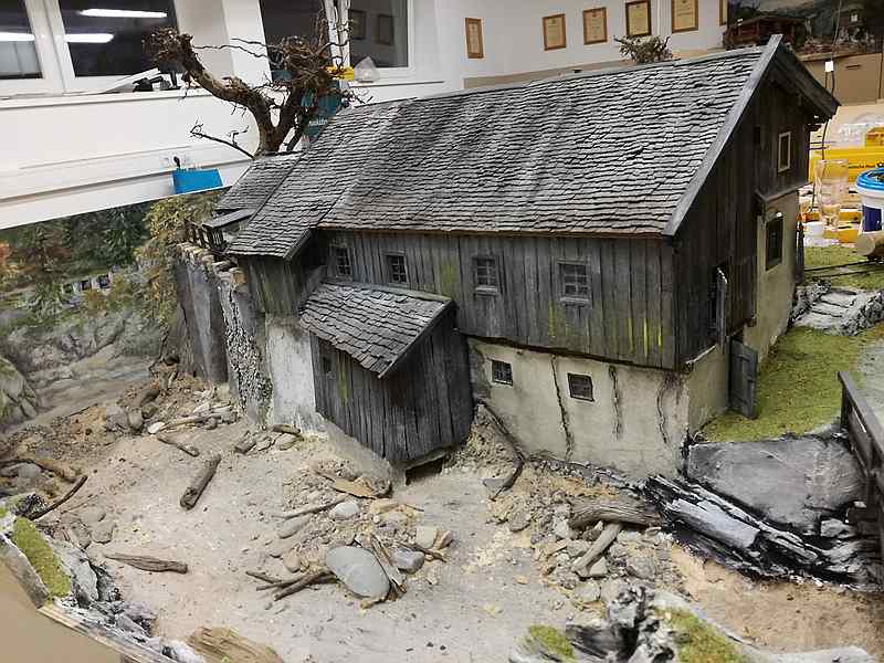

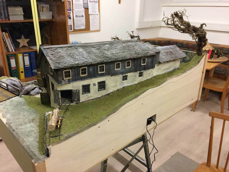

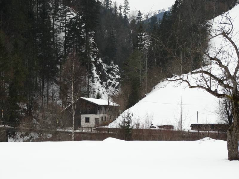

...und immer wieder eine Gesamtansicht:
und das Original von der anderen Talseite gesehen:
Zur Orientierung: Gespeist wurde die Säge von der Steinberger Ache aus der Klamm direkt dahinter. Von der rechten Seite kommt hier die Brandenberger Ache und als solche rinnt sie dann weiter auf der linken Seite durch weitere Klammen u.a. auch die Tiefenbachklamm (über Triftsteig begehbar - lohnend!) nach Kramsach und dort mündet sie in den Inn.
Gruß Hannes :wink:
144
Sonntag, 18. März 2018, 08:18
Guten Morgen!

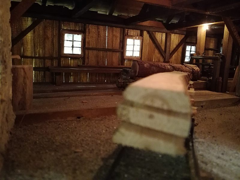

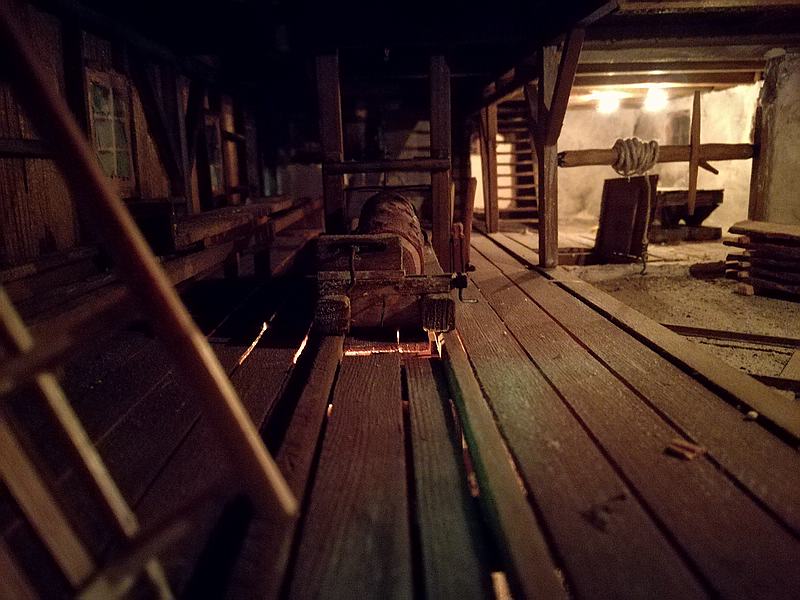

...ein Blick durch das Haupttor: ;)
..auf der Saumsäge befindet sich bereits ein Brett, von dem der "Waldsaum" geschnitten wird. :)
Die Schleuse: Hier ist uns auch ein Missgeschick passiert! Wer findet den Fehler?
Gruß Hannes :wink:
145
Sonntag, 18. März 2018, 10:21
Hallo Hannes,
einfach fantastisch was ihr da geschaffen habt.Das wirkt alles so realistisch und nah am Original das man wirklich oft zweimal kucken muss um Original und Modell zu unterscheiden.Die Innenaufnahmen sind so genial das man wirklich glaubt in der Säge zu stehen,allein schon durch die stimmungsvolle Ausleuchtung.Man hört förmlich die Säge rattern. Auf dem Fahrweg zur Brücke könnte ich mir noch gut nen alten Traktor vorstellen z.B. den Ferguson von Heller oder den Porsche von Revell.
Gruss,Rudi
146
Sonntag, 18. März 2018, 11:45
Hallo Rudi,
vielen Dank für das Lob! Mit dem Traktor hast du schon recht, aber der alte Besitzer hatte einen alten Steyr (Typenbezeichnung weiß ich nicht!) mit einem Einachshänger dabei. Wenn es den geben würde.... :tanz:
Er fuhr früher immer an meinem Elternhaus vorbei - oft sehr spät abends noch! :cracy: Der "Meister" - so hieß man ihn, hatte immer sehr lange Arbeitstage. Schade einfach um die schöne Zeit. Könnte er dieses Modell nun sehen...
Er hatte mir mit Begeisterung alles gezeigt, aber ich hatte damals noch nicht das "große Interesse" dafür :motz: :motz:

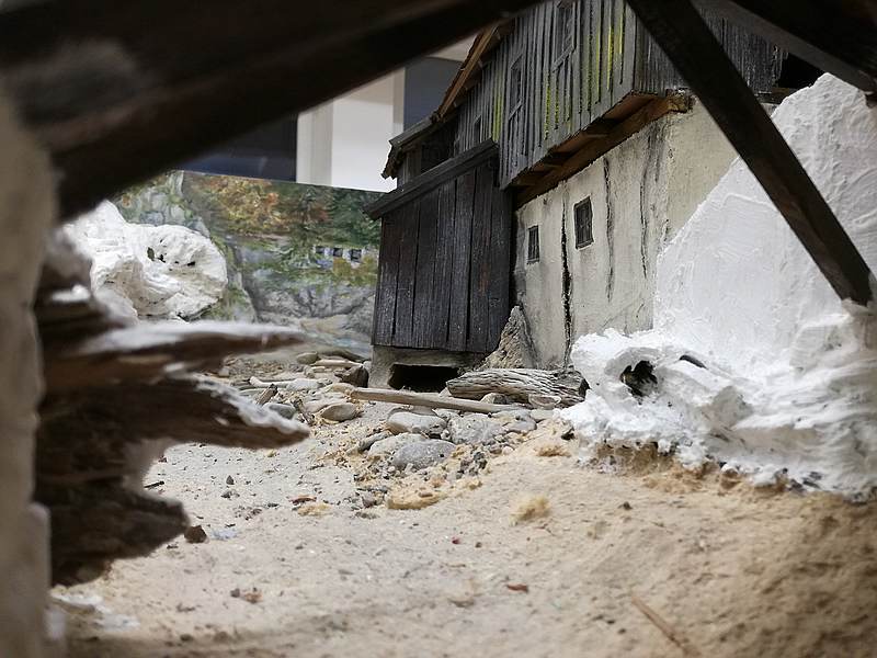

das trockene Bachbett vor dem lange ersehnten Regen :D :
an der feldseitigen Hausfront:
...diese steinige Linie vor der Hausmauer kommt davon, wenn man keine Dachrinnen montiert! :bang: :bang:
...genau: ob das nicht so ein Steyr 180 war?
Gruß Hannes :wink:
147
Sonntag, 18. März 2018, 14:52
und schon wieder Bilder:

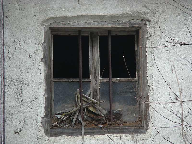

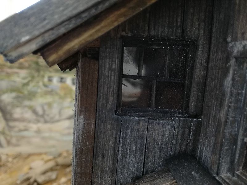

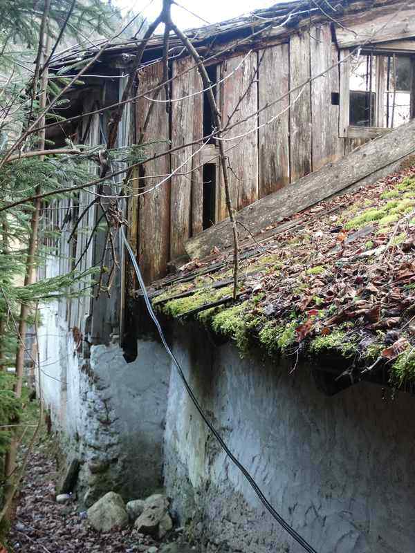

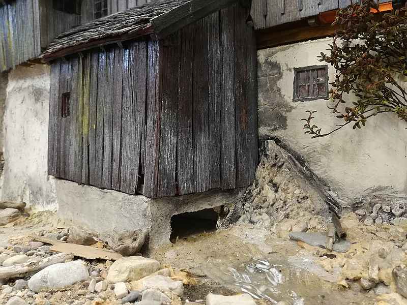

Das hinterste Fenster bachseitig im Original...(hier liegt tatsächlich Schwemmholz am Fensterbrett 8o !).
...und im Modell:
..der Eingangsbereich im Original...
..und nochmals im Modell:

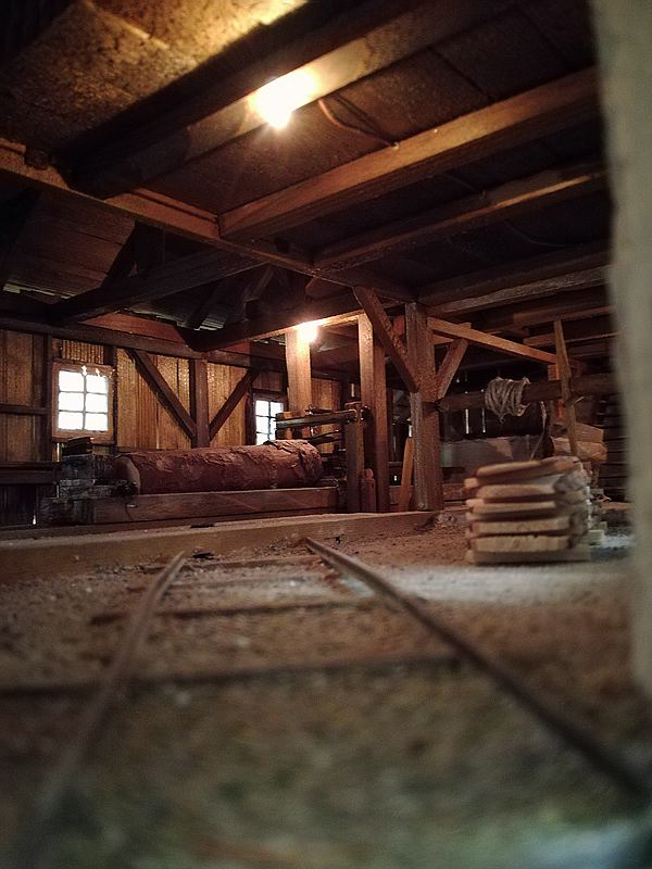

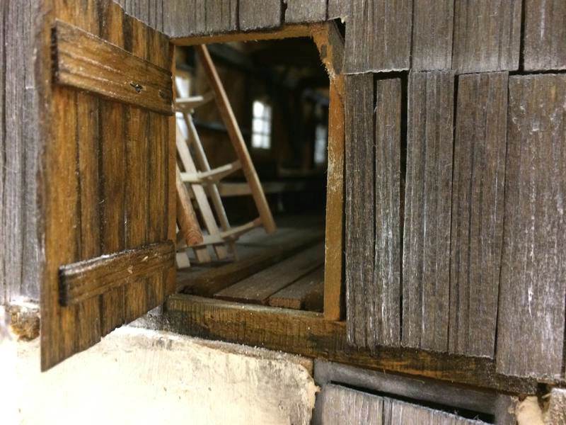

hier der Blick auf den Gatter, leider sehr überfüllt :!! :

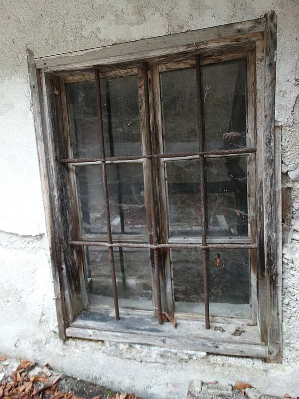

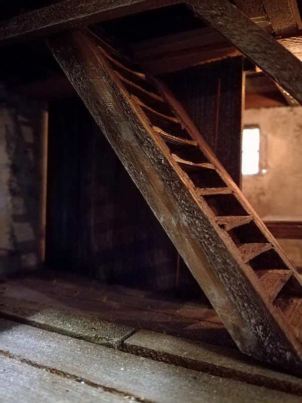

...ein Fenster des Maschinenraumes:
...das Modell:

...und wieder eine Reihe Bilder:
der Anbau bachseitig, in dem sich die "spezielle Säge" für die Fassböden befindet:
und das Modell:
Der Treppenaufgang zum Obergeschoß:
und im leergeräumten Modell:
der versandete Wasserauslauf:
und an unserem Modell:

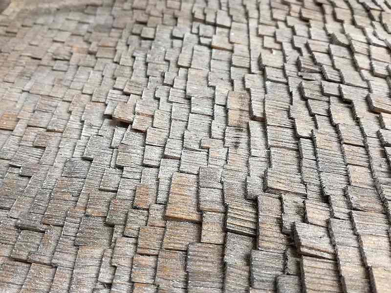

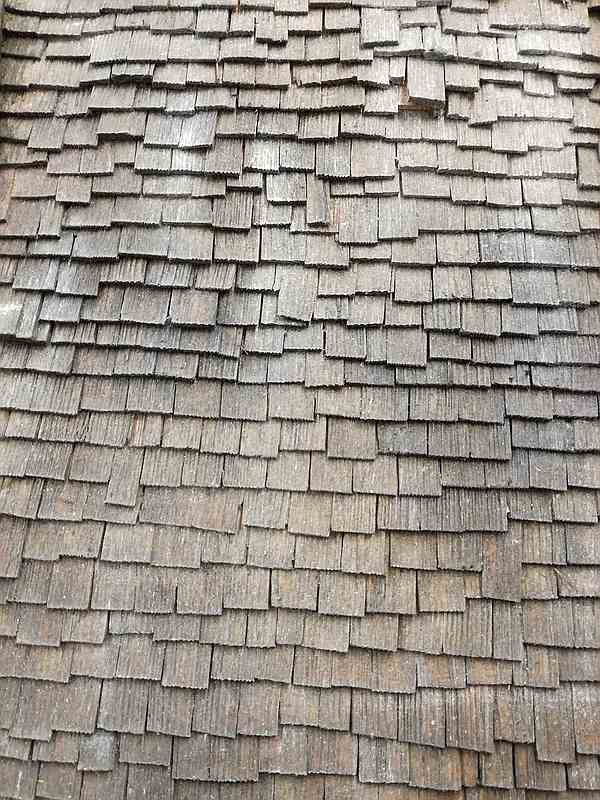

Habt ihr schon mal versucht die Schindeln zu zählen? ;) Geht hier an den Bildern nicht wirklich! Wir hatten während des Baues einmal Besuch von einem "Nietenzähler" und der hat überschlagsmäßig nachgezählt! :verrückt: Es sollen so an die 6.000 Stück sein. Ich kanns nicht bestätigen, weil ich sie selber nie gezählt habe :verrückt: . Ich weiß nur, dass es um mind. 1/3 weniger Schindelreihen am Dach sind, wie am Original! :D
Der Anbau nochmals bachseitig von einem anderen Blickwinkel:
...und von uns:
Gruß Hannes :wink:
