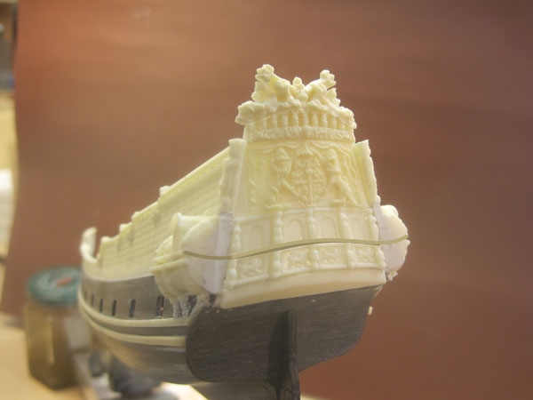

Das ist der erste Rohling für den Heckspiegel.
Und das ist ein Abguss des Heckspiegels der Sovereign of the Seas von Airfix, momentan meine erste Wahl als Teilespender. Ich möchte meinem Verfahren treu bleiben, die Ornamente etc. möglichst wenig selbst zu gestalten und stattdessen von existierenden Modellen durch Abguss zu übernehmen. Das Foto zeigt übrigens auch, dass es möglich ist, selbst sehr feine Ornamente freistehend abzugießen, sodass man sie an beliebigen Stellen anderer Modelle applizieren kann.
Die Fensterreihe so weit verschmälert, dass sie zwischen die Seitentaschen passt. Die äußeren Ornamente müssen aber noch ein paar Zehntelmillimeter in die Rückseiten der Seitentaschen versenkt werden.
Vorausgesetzt natürlich, es bleibt bei dieser Lösung,die freilich eine ziemliche wüste transnationale heraldische Transplantation bedeuteten würde. Kommentare willkommen!
126
Mittwoch, 17. Januar 2018, 12:33
ich finde die OP gelungen :ok:. Bin gespannt wie es wirkt, wenn auch der obere Teil transplantiert ist.

Spitze! Das mal wieder vorab. Auch die Idee, sich an der SotS gütlich zu tun und ihren Heckspiegel als Warenlager zu benutzen, hat was!!
Also ich sag mal, bei dem Maßstab geht das wohl durch bzw. sogar unter- solange Du nicht versuchst, uns hier chinesische, japanische, arabische oder kyrillischen Schriftzeichen als "typisch holländischen Zierrat" zu verkaufen... :abhau:
129
Mittwoch, 17. Januar 2018, 13:59
Eure Zustimmung freut mich. Dann mache ich mal in dieser Richtung weiter. Im oberen Teil des Heckspiegels sollte es allerdings wieder etwas holländischer zu gehen, das heißt: in der Mitte ein Wappen oder etwas, das dem Schiff den Namen gegeben hat, rechts, links und oben die üblichen Vorhänge. Ich habe prophylaktisch den Heckspiegel bereits ca. 1 mm nach hinten versetzt. Allerdings gibt eine schwarze Perle ein denkbar unattraktives Motiv für einen Heckspiegel ab (schwarze Halbkugel)!

Äh, Chris, da sage ich mal mit allem Nachdruck: Holla, die Waldfee!
Wo, beim Klabautermann, ist das denn?? Und was hat man an Bord zu vergegenwärtigen? Irgendwelche Unanständigkeiten etwa? Aber im Ernst, die Idee, eine Perle in der Muschel abzubilden, ist nicht so ganz ohne.
An das Wappen der Batavia habe ich auch schon gedacht. Ein Probeabguss ist schon in Vorbereitung.

Obwohl das tatsächlich gut aussieht habe ich so meine Zweifel.
Jetzt hast Du Dir über Monate unendlich viel Mühe gegeben dieses Schiff wie einen zeitgenössischen Holländer umzubauen ... was Dir in der Gesamterscheinung auch hervorragend gelungen ist.
Und ausgerechnet jetzt läßt Du eines der typischsten Gestaltungsmerkmale, die geschwungene Wellenlinie unter den Fenstern, so einfach weg ... echt jetzt ?
Du kannst ja fast alle Deiner so wundervoll in Resine abgegossenen Teile weiterverwenden ...
fände ich aber schöner wenn es im Zusammenspiel mit dem so charakteristischen Schwung geschähe, der sich an den Mittelllinien der Seitentaschen beginnend als Gestaltungs- und Designeinheit rund ums Heck zieht.
Ich hab gerade gemerkt, daß ich Dir letztens bei den Schnitten der Prins Willem leider nicht das Heck dazu gelegt hatte ...
hiermit wirds nachgeholt ... nicht um es zu kopieren sondern zur Inspiration ... als Rahmen ... um ihn mit eigenen Komponenten aus dem riesigen Fundus Deiner eigenen Ideen zu füllen ..

Markus, ich fürchte, du hast recht. Der Doppelschwung der Fensterreihe ist tatsächlich typisch für die holländischen Schiffe dieser Zeit, wenngleich er längst nicht immer so extrem war wie in der von dir geposteten Zeichnung. Ich denke, der Schwung ist entstanden, indem die Struktur der Ornamentik des Heckspiegels der Balkenbucht der Decks folgte. Man sieht ja auch bei der Prinz Willem, dass die Leiste oberhalb der Fenster nicht so extrem gebogen ist. Ich sehe auch eher selten, dass die mittleren Fenster zugunsten einer solchen „Welle“ kleiner sind als die äußeren. Hier der Heckspiegel der Sieben Provinzen, den man sicher als typisch (wenngleich sehr groß dimensioniert) bezeichnen kann.
Auch meine bisherige Konstruktion zeigt diese Balkenbucht, wenngleich sehr diskret. Außerdem ent-holländifiziert das Ornament in der Mitte den Gesamteindruck. Ich denke, das kann tatsächlich nicht bleiben. Obwohl ich es gestern mit so viel Sorgfalt bereits eingepasst habe. :heul:
Hier eine neue Version, nur mit Fenstern.
Noch holländischer wäre es freilich, wenn zwischen den Fenstern je eine kleine Statue stände. Ist ja auch gar kein Problem. Zumindest nicht für Nano-Spezialisten. X(
Womöglich fange ich noch einmal von vorne an, indem ich auf einem Rohling des Heckspiegels die gesamte Struktur mit Profilen aufbringe, um sie dann mit den einzelnen Abgüssen zu füllen. Mit den ersten Ergebnissen werde ich mich spätestens kurz vor Weihnachten melden können. :lol:

Das Schöne daran ist doch, daß sie trotz sehr ähnlicher Grundstrukturen alle unterschiedlich sind ...
mal ein paar Fenster mehr ... oder auch mal weniger ... aber alle sind einzigartige Design-Einzelstücke ... und von Dir bekommen wir jetzt noch eines !
Der Heckspiegel der Sieben Provinzen hat vermutlich deshalb eine weniger ausgeprägte Welle weil das Schiff so groß bzw breit ist.
sonst müßte ja der Innenraum des Schiffes entweder extrem hoch sein oder mit ebenfalls wellenförmigem Fußboden ... beides schließt sich aus.
Der gleiche Höhenversatz führt aber bei einem schmaleren Schiff zu einer sich scheinbar stärker abzeichnenden Welle.
Ein angenommener Höhenversatz von 50cm führt bei einem breiten Schiff zu einer sehr sanften Welle ... die gleichen 50cm aber bei einem schmaleren Schiff zu einem beachtlichen Schwung.

Also, wie gesagt, alles wieder von vorne. Das nächste Foto zeigt das Ausgangsmaterial, das ich jetzt in ganz kleine, fenstergroße, bzw. statuengroße Stücke geschnitten und neu zusammengesetzt habe. Holländischer?
Und hier ein erster, schneller Entwurf fürs große Ganze. Das Wappen mit den zwei Löwen stammt wieder von der Vasa, bisschen einfallslos, ich weiß, ich hatte es ja schon für die kleine Staatenjacht verwendet. Aber es ist wirklich sehr schön gearbeitet und passt ganz gut, nur müssen seitlich die Vorhänge noch etwas verbreitert und verstärkt werden. Obendrauf das Meeresgötter-Ensemble des Revell-Modells, möglicherweise ein bisschen zu hoch oben. und was mich besonders stört, das ist diese langweilige Löwenkarawane von links nach rechts. Aber es sind ja, wie gesagt, alles nur Entwürfe, ich kann das Material dafür beliebig reproduzieren.
Ein Problem hat sich per Zufall gelöst. Die Halbrohre aus dem SotS- Bausatz von Airfix passen ganz gut und sind auch erstaunlich gut detailliert.
Kommentare wie immer erwünscht. Auch vernichtende Kritik. :ok:

Samstag, 20. Januar 2018, 12:26
Also ich finde es Oberhammergenial....... :thumbsup: :sabber: ... und so absolut gar nichts zu kriteln......
Gruß, Dirk. :ok:

Wirklich sehr viel besser als der erste Entwurf !
Die Gesamtproportionen der verwendeten Puzzlestückchen passen sehr gut zum Modell.
Vor allem vermitteln nur noch vier Fenster sehr gut, daß es sich um ein kleineres Schiff handelt.
Ob Dir das Meeresgötter Ensemble zu hoch ist solltest Du in Proportion mit den seitlichen Geländern lösen ...
ich finde so etwas kann man nur im dreidimensionalen Zusammenspiel des gesamten oberen Heckbereichs lösen.
Das sieht man auf dem leider Bild nicht ... vielleicht paßt es ja schon ... im Zweifel läßt sich bei den Schmuckbändern darunter ja noch ein wenig Höhe abnehmen. Aber das sieht in diesem Bild schon so aus als würde es genau so zusammengehören.
Wenn Du aber schon fragst ... das Element des "Oberlippen"Schwungs ist noch zu flach ... sollte zudem als ein feines durchgehendes Band stärker herausgestellt werden ...
Das durchgehende Band von Außenkante Seitentasche zu Außenkante Seitentasche ist ein Element das die Einzelelemente gesammten Heckbereichs optisch zusammenhält ... kleines Band aber große Wirkung.
Wie soll ich das beschreiben ... ich sehe das immer in drei Dimensionen ... für mich sind es einfach großartige Gesamtkunstwerke der Bildhauerei bzw Holzschnitzerei, die es fertig bringen die so verschiedenen Einzelelemente rund ums Heck zu einer umlaufenden Skulpur zu vereinen.
Wenn Du Dir die verschiedenen Hecks auf den van der Veldes anschaust dann entspricht der Schwung oberhalb der Fenster und der Schwung unterhalb, auf "Fußbodenhöhe", mehr oder weniger genau der Balkenbucht ...
das hast Du schon perfekt nachgebildet.
Die charakteristische Wellenlinie hingegen basiert nicht auf dieser vorhandenen Deckstragstruktur sondern ist erkennbar stärker geschwungen ... aus dem Bauch raus würde ich sagen fast doppelt so viel ... im Modell geschätzt rund ein Millimeter ?
Markus
