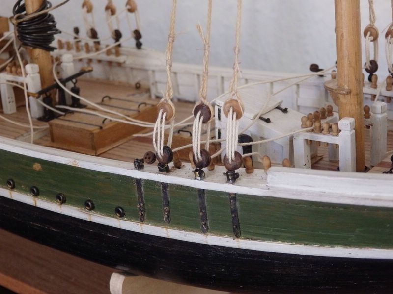

Ein wichtiger Schritt! Die unteren Wanten "stehen" im Rohbau. Verglichen mit meinem ersten Modellschiff, war das diesmal ein Kinderspiel. Meine Arbeitsschritte: Zuerst habe ich die unteren Wantjungfern angebracht, dann die Wantschlingen geknüpft und über die Tops der Untermasten gelegt. Mit Abstandshalter habe ich sodann die oberen Wantjungfern eingebunden und sie dann verspannt. Abstände und Spannung müssen noch angepasst werden. Die kurzen Enden sind an Steuerbord nach hinten, an Backbord nach vorn gerichtet.

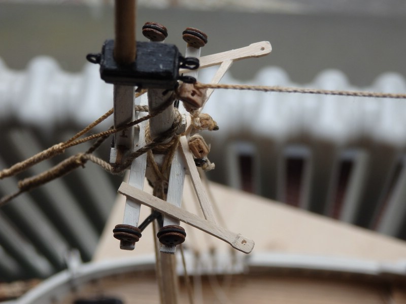

Freitag, 30. März 2018, 14:53
Abstandhalter für die Pardunen
Der Spannungsprüfer

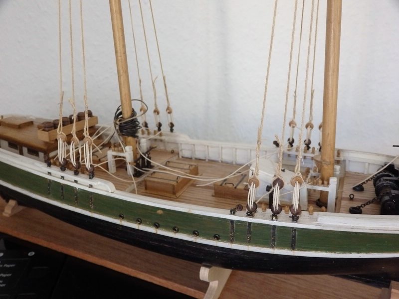

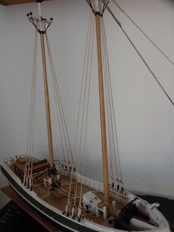

Das stehende Gut ist nahezu fertig. Jetzt geht's ans Webleinenknüpfen!

Samstag, 31. März 2018, 19:24
Dein Abstandhalter ist der Hit :abhau: .
Schaut bisher doch gut aus, einzig die unterschiedlichen Farben der Jungfern hätte mich gestört.

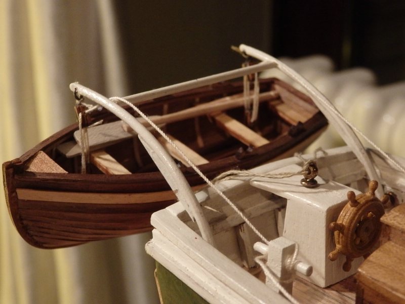

Danach ist mir noch eingefallen, dass ich Davits für das Beiboot benötige. Laut Bauplan sollen die aus 1,5 mm Messingdraht gebogen werden. Den Abschluss bildet ein 4x4mm dicker Heckbalken.
Ich bin davon etwas abgewichen und habe die Davits aus 2mm Rundholz gebogen. Mir gefällt es so besser.

Montag, 2. April 2018, 18:37
Mir auch :ok:. Vielleicht der Statik wegen noch einen Unterzug zum Deck oder zur Reling führen?

Dienstag, 3. April 2018, 16:06
Danke euch allen für das positive Feedback.
Lieber Steffen, über die Statik habe ich nachgedacht, aber keine gute Stelle für eine zusätzliche Strebe gefunden. Um Stützkräfte aufzufangen, wäre ja eine Stelle möglichst weit außen geeignet. Eine abfallende Strebe von dort zum Heck zu führen sieht aber sch... nicht gut aus und könnte auch mit dem Beiboot kollidieren. Bleibt der schmale Zwischenraum zwischen Schanzkleid und Davit innenbords. Das habe ich versucht, ist aber ein enormes Gefummel, da eine 9mm lange Strebe anzupassen, und das Ergebnis ist letztendlich den Aufwand nicht wert. Die Davitstütze ist an zwei Punkten befestigt, im Boden und seitlich am Schanzkleid - das muss reichen.

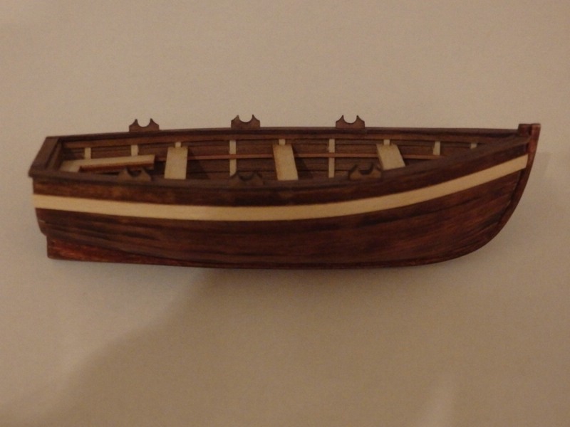

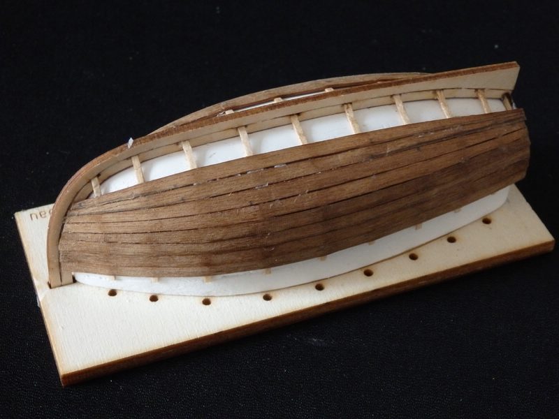

Für das Beiboot habe ich einen Bausatz der Fa. GK in "historischer Echtspant"-Bauweise ausgewählt. Der Bau ist dank ausführlicher Bauanleitung leicht zu bewältigen, stellt aber auch Anforderungen an die Sorgfalt. Obwohl ich mir Mühe gegeben habe, traten doch zwischen den Planken des Rohbaus deutliche Spalten auf.
Mit solch einem Boot möchte ich nicht aufs Meer hinaus fahren müssen :wink: .
Zum Glück hat GK gleich eine Anleitung zum Abdichten solcher Weidenkörbchen mitgeliefert. Mit Weißleim einstreichen und dann mit Schmirgelpapier bearbeiten, und schon kann man in See stechen! :tanz:

Freitag, 6. April 2018, 11:15
Das Beiboot ist die sehr gelungen, ein echtes Schmuckstück.
der Franz :abhau:

137
Freitag, 6. April 2018, 21:08
Eine ernsthafte Dichtigkeitsüberprüfung würden wohl nur wenige Holzmodelle überstehen..
Schön geworden.
138
Montag, 9. April 2018, 15:44
Sehr schönes Beiboot :prost: .
Mach Dir wegen der Statik am David keine Sorgen, war ja auch nur ein Hinweis.
Mir gefällt es auch so ausgesprochen gut uns allemal besser als die Bauplanvariante.
139
Montag, 9. April 2018, 23:08

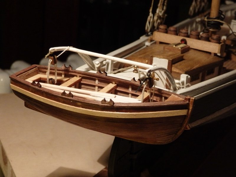

Ich habe das "Schmuckstück" noch etwas provisorisch angehängt. Ich weiß noch nicht, wo ich die Davitsfalls festmachen werde. Und ich suche noch nach einem Material für die Haltebänder.
140
Mittwoch, 11. April 2018, 22:38
Zum Belegen der Davitsfalls habe ich Klampen an beiden Davits "angeschweißt". ;) Ich habe dafür zwar keine historischen Beispiele gefunden, halte es aber für sehr wahrscheinlich, dass man die stählernen Davits auch zum Belegen nutzte. Für die Haltebänder habe ich ein 3 mm breites Schmuck- oder Dekoband vorgesehen. Das es aus Polyester besteht, habe ich es mit Ölfarbe gefärbt.

142
Donnerstag, 12. April 2018, 11:53

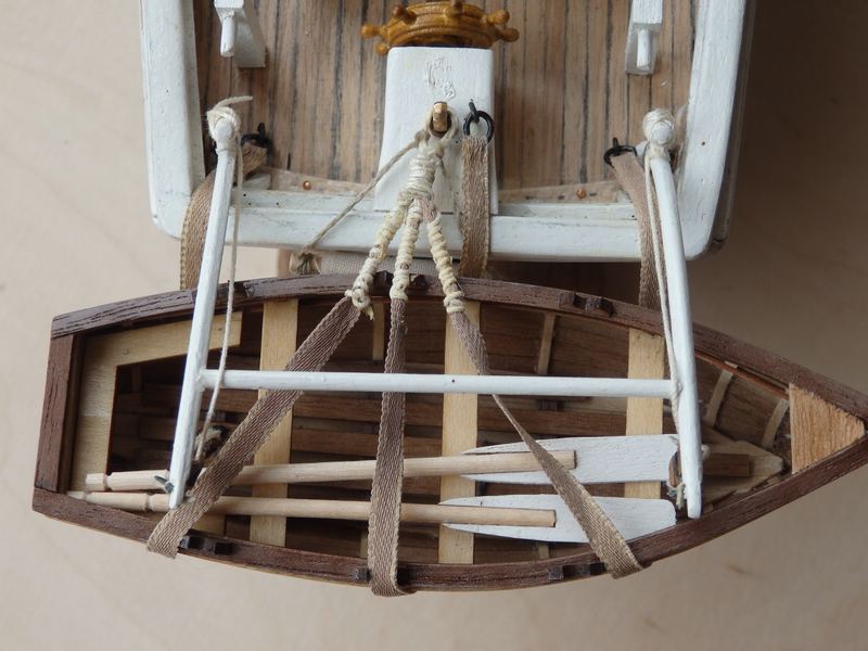

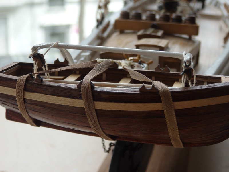

Danke Franz, für einen Anfänger wie mich ist es sicher o.k. Beim Betrachten vieler Meisterwerke muss ich jedoch neidlos anerkennen, dass es noch viel Spielraum nach oben gibt. In den letzten Tagen habe ich mich intensiv mit dem Beiboot und seiner Aufhängung beschäftigt. Heute glaube ich damit fertig zu sein. Das Boot hängt an den Davits und ist mit Bändern gesichert, ein Fender schützt den Schiffsrumpf. Jetzt lege ich eine Baupause ein, denn wir bekommen Besuch aus England - ihr erinnert euch: die begnadete Näherin!
Beiträge: 3 344
Realname: Franz Holzhauser
Wohnort: Bad Hönningen
143
Donnerstag, 12. April 2018, 11:59
Welch Augenschmaus, wie hast du die Sicherungsbänder
gemacht, echt Spitze...
der Franz :abhau:
im Bau: Nao Victoria 1:50
144
Donnerstag, 12. April 2018, 12:08
Textilband aus der Kurzwarenabteilung, 3 mm breit. Gibt's leider nicht aus Naturwolle, sondern aus Polyester. Deshalb habe ich Ölfarbe angemischt und damit gefärbt. Über die "Leinenstruktur" bin ich selbst überrascht.
