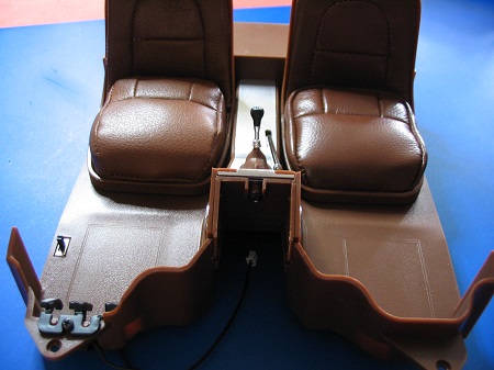

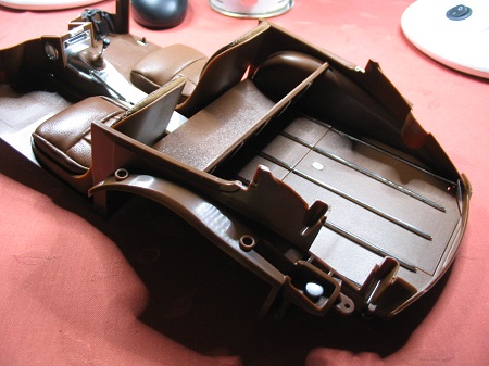

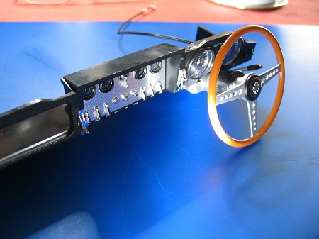

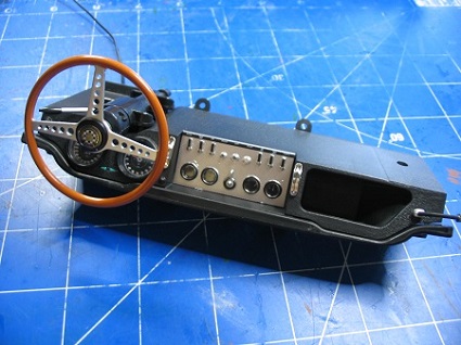

Heute kam die nächste Runde mit vier Nummern des Jaguar E. Es sind die Ausgaben 61 bis 64. Enthalten sind unter anderen der zweite Sitz, Bremspedalschalter,
Armaturenbrett sowie die Lenksäule, Verkleidung und das Lenkrad aus der 3.War wie gewohnt einfach zu verbauen. In der Lenksäulen Verkleidung wird ein
beweglicher Blinker eingesteckt. Eine Aussparung für einen Schalter und für Weiterweitung des Kabel ist vorhanden bzw vorbereitet. Nur schade, das kein
Kabel mit Schalter vorhanden ist. Ebenso wird in der Bauanleitung nicht darauf eingegangen. Müßte man sich noch erkundigen.

Hallo Bernd
Ich prüf das mal, so in 30 Wochen, wenn wir mit der deutschen Ausgabe auch so weit sind. :P
Allerdings, wer blinkt schon mit dem E-Type. Da sind die leute alle damals in den Graben gesprungen, wenn einer vorbeikam.
Gruss Thomas

Habe nochmal drüber nachgedacht. Für einen Blinker braucht man zwei Schalter oder eben einen doppelten. Dieser Hebel würde nur einfach schalten.
Also kein Blinker. Vielleicht fürs Licht? Mal vorgesehen und wieder geändert worden? Es gibt einen Schalter rechts am Armaturenbrett, den ich heute
eingebaut habe. Der könnte auch fürs Licht oder Geräusche da sein. Lassen wir uns überraschen.

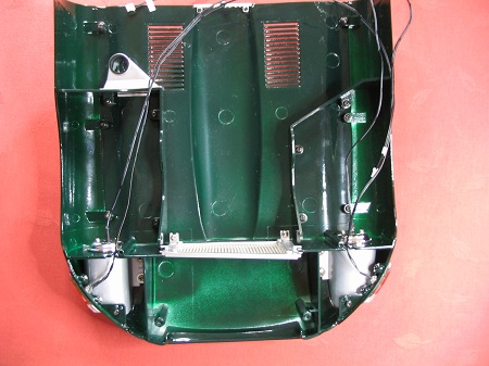

Hallo zusammen. :wink:
Heute sind die nächsten vier Nummern aus England eingetroffen. Es sind die 65 bis 68. In ihnen waren relativ große Teile enthalten, die gar nicht bzw wenig
verschraubt wurden. Im Moment ist´s richtig langweilig. Da ist bei den Bussen mehr los zu bearbeiten. Ab der 83 kommen die vorderen Kotflügel angedonnert.
Dann geht's so langsam in die Endrunde.

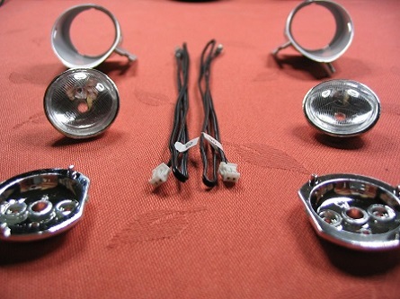

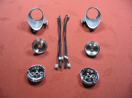

130
Samstag, 15. September 2018, 15:25
Hallo Thomas. :wink:

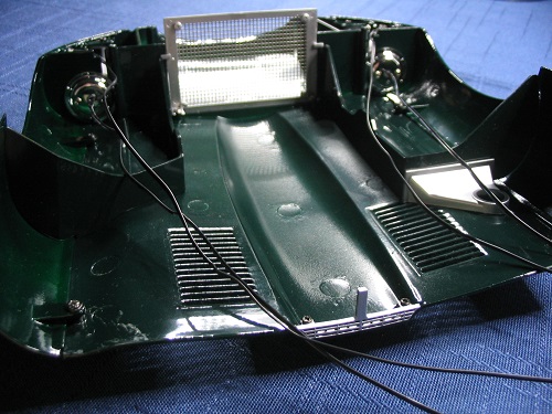

Blinker!!! Ein paar Bilder zu den Blinkern. Bestückt mit je einer LED sowie Kabel. Bleibt abzuwarten, wie diese Burschen angesteuert werden. Lassen wir uns überraschen.

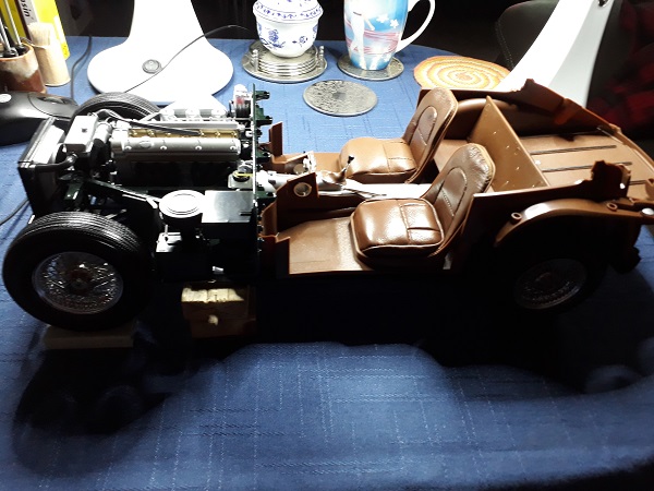

Heute kam die nächsten Viere vom Jaguar. Es sind die Nummern 77 bis 80. In ihnen war der untere Frontspoiler und das fünfte und letzte Rad.
Der Spoiler ist eingebaut, das Rad werde ich morgen früh starten. Im nächsten Monat werden die Motorgruppe und der Fahrgastraum verschraubt.
Mit der kommenden Nummer 84 kommt das große Karosserieteil, das den Wagen schon fast fertig aussehen lässt. Ich freue mich drauf.

Heute Vormittag habe ich das letzte Rad des Jaguar E zusammen gesteckt. Diesmal wieder mit doppelseitigen Klebeband gearbeitet. So passten alle Bauteile plan zusammen.
Die Hürde ist genommen. Freitag oder Samstag kommt die 90 und 91 vom DeLorean aus England. Mit der 91 feiert der Wagen Hochzeit. Das bedeutet, Das die Karosserie mit dem
Chassis verschraubt wird. Gleichzeitig werden sämtlich noch losen Kabel zusammen gesteckt. Es bleiben dann noch 39 Ausgaben, deren Bauteile anscheinend nur von außen
beschickt werden können. Warten wir´s ab.

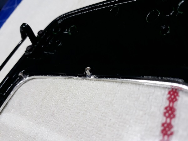

136
Mittwoch, 31. Oktober 2018, 03:54
Tja, was soll ich sagen? Ich verstehe es auch nicht. Beim Jaguar waren, bis auf Kleinigkeiten, vieles besser gelöst worden, als bei anderen Fahrzeugen. Beim Mustang habe ich
erst vor wenigen Tagen die Frontscheibe eingepasst. Sie hatte Schnapper, die die Scheibe im Rahmen festhielten.
Warum sie nun beim Jaguar geschraubt werden müssen, ist mir ein Rätsel. Sieht besonders dumm aus. Auch wenn man die Schrauben mit der Umgebungsfarbe bemalen würde,
sähe man sie trotzdem noch.

138
Mittwoch, 31. Oktober 2018, 16:33
Ich habe mal bei DeAgo nachgeschaut und zwei Bilder gefunden, die die hintere Tür von innen zeigt. Keine einzige Schraube ist dort zu sehen.
Wie kommt das? Eine Möglichkeit gäbe es, das die deutschen Auflagen überarbeitet wurden. Der deutsche Jaguar wurde ja ein Jahr später gestartet.
Eine weitere Möglichkeit wäre, das die Bilder von einem Probemodell sind. Andere Gründe sehe ich nicht. An meiner Tür passt auch keine zweite
Abdeckung drüber.
Erstens, wegen des Türaufstellers, zweitens, muss die Abdeckung wegen der beiden Schrauben unten mindestens 5mm dick sein. Das halte ich für
eine Unmöglichkeit. Lassen wir uns überraschen. Gell?

Mittwoch, 31. Oktober 2018, 18:13
Die Filmchen bei YT zeigen dieselbe Heckklappe, wie meine. Ich kann mir nicht vorstellen, das sich daran noch was ändert.
Viele Grüße Bernd. :prost:

140
Mittwoch, 31. Oktober 2018, 18:15
Hallo Bernd, :wink:
das sieht ja mal richtig sch---e aus...! :motz:
Da hilft nur eins, alles wieder auseinander.
Scheibe mit Rahmen einkleben.
Aber nicht mit Sekundenkleber, der ätzt schnell durchsichtiges in mattes.
Dann sämtliche in der Tür störende Befestigungspunkte entfernen, ( sägen, fräsen, bohren ).
Genau so auch die " Erhebungen " in der Abdeckung.
Die entstandenen " Löcher " zuspachteln und Abdeckung Lackieren.
Diese dann auch in die Tür einkleben.
Das Scharnier kann so bleiben, ist auch im Original geschraubt.
Keine leichte Sache.
Ich bin ja auch erst bei Heft 48.
Gruß Uli. :party:
