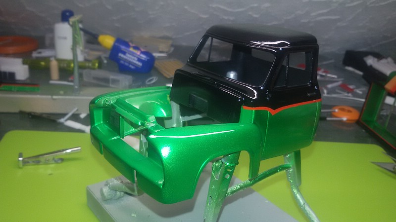

Hi Marcel
also echt tolle Arbeit für das erste Projekt mit der Gun und mit Zero Paints :ok:
Habe es ja gesagt, dass es mit den Farben geil ist zu arbeiten.
Das Grün ist der Hammer, generell die Farbkombi klasse Sache.
Hast Du den 2k Klarlack von Zero verwendet, oder einen anderen, wenn ja welchen?
Mach weiter so und von wegen "Anfänger" :whistling:
VG
Michi

124
Freitag, 14. April 2017, 22:48
Hi Michi,
ich danke dir nochmal dafür, das du mich dazu ermutigt hast.
Klarlack ist noch gar keiner drauf, da kommt dann der aus dem Set rauf.
Ach doch, auf dem Armaturenbrett ist schon eine Schicht drauf.
Bin doch ein Anfänger, das ist das erste Mal das ich ein Auto mittels Airbrush lackiere. Auch habe ich noch nichts anderes vorher damit lackiert, geschweige denn die Gun in der Hand gehabt.
Marcel

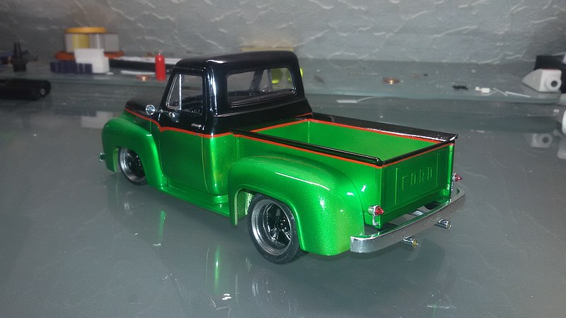

So Leute,
es ist vollbracht, nun hat der Heckaufbau auch seinen roten Streifen bekommen.
Der Innenraum ein wenig farblich verändert.
Und die Zusatzinstrumente, sie sind mit den Molotoy-Stiften vercromt.
Marcel

Samstag, 15. April 2017, 18:28
gut hinbekommen :ok: :ok:
Meine Reihenfolge bei Lackierungen von Streifen als Trennlinie ist anders.
Ich lackiere erst wie Du silber und dann die Stellen, wo die Streifen (wie in Deinem Fall rot) sein sollen relativ grob..
Nun klebe ich erst die Abschlußkante für in Deinem Fall Grün ab und lackiere das.
Nach dem Trocknen klebe ich die Aschlußkante des Schwarz und lackiere das .
Die gewünschten Streifen kann ich dabeib so dünn machen oder schwingen, wie ich mir vorstelle. Ich habe da die Befürchtung, das die Deckkraft nicht aussreicht, wenn die Streifen als letztes lackiert werden.

128
Samstag, 15. April 2017, 20:11
Jetzt die Bilder.
Irgendwie verblasst die Farbe beim fotografieren. In Wirklichkeit ist das grüne kräftiger. Oder er glänzt zu sehr für die Kamera. :D
Was meint ihr dazu?
Marcel
Danach wachsen sie nur noch.
129
Samstag, 15. April 2017, 20:25
Die Lackierung sieht gut aus.
Und der Innenraumboden gefällt mir so viel besser-ich hoffe,dir auch.
Gruß Michael

131
Sonntag, 16. April 2017, 20:05
Ein kleines Oster-Update für euch.
Ich habe die breiten Backen an den Heckaufbau montiert. Und dann gleich mal eine Passprobe.
Dann fiel mir auf, ich habe ja noch keine Rückleuchten. Also Grabbelkiste mit übrig gebliebenen Teilen durforstet und Teile vom einem Impala gefunden, dazu Stückchen Gießast und Molotow Chromestift und fertig.
Der Innenraum wurde eingeräumt.
Selbst gestaltete und gedruckte Türpappen angefertigt.
Und natürlich das Steuerrad. :ahoi:
Nun euch noch viel Spaß beim Eier suchen. :abhau: :D
Marcel
132
Sonntag, 16. April 2017, 20:30
Hallo Marcel
Zuerst-dein Bau sieht gut aus.
Das Design und die Farben passen gut zueinander.
Und dein handwerkliches Geschick ist sehr gut-sauber gebaut.
Aber eine Kleinigkeit würde ich anders bauen.
Ich würde den Rahmen hinten ein klein wenig kürzen und eine Blende unter der Ladefläche anbringen als Abschluß.
Da kannst du dann auch Lichter und Nummernschild anbringen.
Aber das ist dein Wagen,dein Bau, also laß dich nicht von mir verrückt machen.
Zieh dein Ding durch,wie du für richtig hälst.
Ist auch so Klasse.
:ok:
Gruß Michael

135
Sonntag, 16. April 2017, 22:14
Hier noch ein Bild, wie es in etwa werden soll.
Marcel
136
Sonntag, 16. April 2017, 22:24
Der Abschluß beim Roten sieht auch gut aus.
Die eckige Stoßstage passt.
Alles OK.
:ok:
