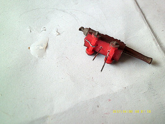

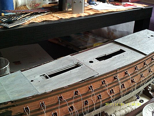

Das war meine Osterbastelei:
Die Decks der SR farblich gestaltet.
Startklar für getakelte Kanonen.
Anbei eine mit "Ankern"versehene Kanone:
So sind alle Kanonen ausgestattet,die auf den unteren Decks sind
Die Kanonen ,die sichtbar sind kriegen nur die Kanonenrohre eine seperate Befestigung.
Alle Metallteile werden mit Sekundenkleber fixiert.
Die halten jeden Rumms aus,eher zerfällt der Rumpf

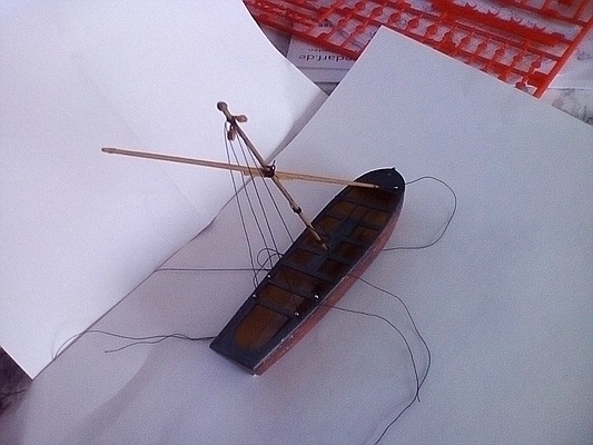

Das wäre ei Beiboot von meiner SR.
Erst mal ohne Segel,weil die sind noch in Arbeit.
Kann man das so lassen,oder sah die Rah anders aus?
Takelage ist auch noch nicht ganz fertig.
Das ist nur ein Ansichtsstück.

Hallo Jasper,
schönes Bötchen. Und Du möchtest es aufgetakelt bauen?
Baust Du ein Diorama?
der Franz :abhau:
im Bau: Nao Victoria 1:50
132
Montag, 24. April 2017, 16:41
Hallo Franz,
wenn meine SR fertig ist,sollen die Beiboote nicht auf das Schiff.
Will es ja wie Jollyroger zu Wasser lassen,und die sollen dann nebenher fahren.
Das große Boot will ich dann voll auftakeln.
Das sind so meine Gedankengänge.

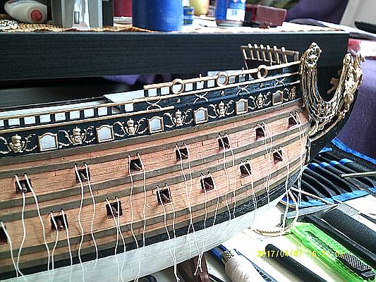

Habe noch ein Bildchen entdeckt:
Das mein jetziger Stand bei der SR.
Bild sah vorm Konvertieren besser aus

Schaut toll aus, das Schanzkleid, es wird langsam
:ok: :ok: :ok:

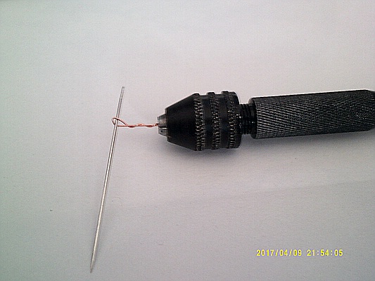

bin bei Ösen herzustellen.
In einen BB habe ich den tollen Trick mit der Handbohrmaschine gelesen.
SUPERTRICK!!!!
Habe heute,ohne Fehlermeldung Ca. in 80 Minuten ca.100 Stück hergestellt.
Handbohrmaschine mit Nadel von 0,5mm Durchmesser gegenhalten und ca. 12 mal umdrehen,fertig ist die Öse.
Danke für den Tipp.kann ich nur weiter empfehlen!!!!!!

136
Dienstag, 25. April 2017, 23:02
kann ich mir jetzt beim besten Willen nicht vorstellen...
der Franz :abhau:
Beiträge: 2 569
Wohnort: Rheinland-Pfalz
137
Mittwoch, 26. April 2017, 00:29
Mir fehlt es auch gerade ein wenig an bildlicher Vorstellung. Vielleicht eins, zwei oder mehr Fotos?
138
Mittwoch, 26. April 2017, 10:15

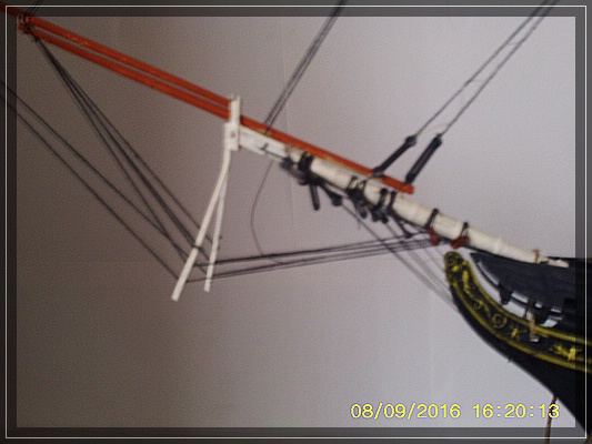

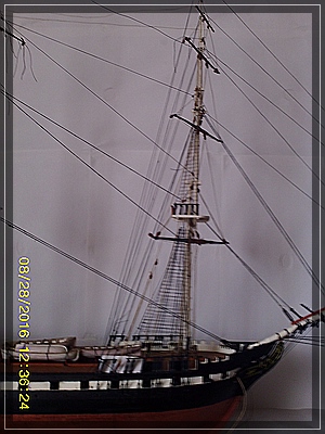

Ich habe noch 2 Bilder gefunden von meiner Conni:
So sah sie mal vor längere Zeit aus.
Wie gesagt,Takelage wird erneuert.
Komplett.
Dazu aber an andere Stelle und Zeitpunkt mehr.
