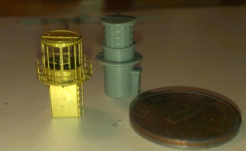

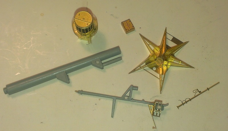

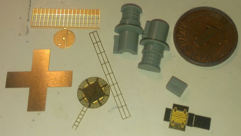

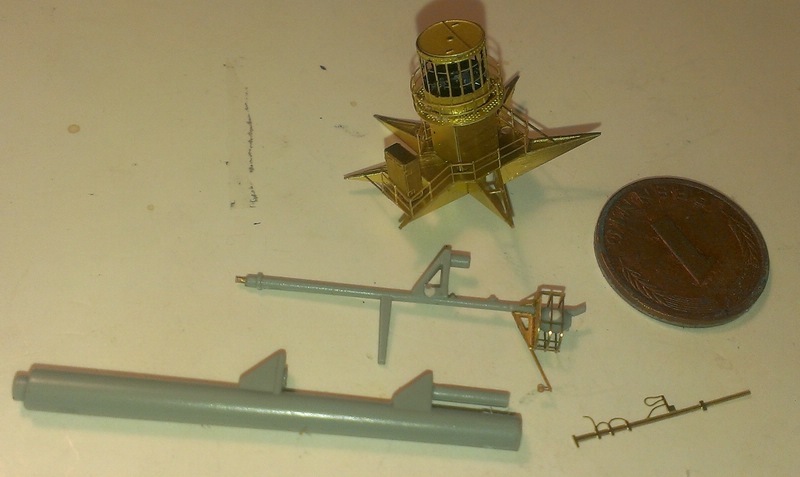

Baustelle Mast ist etwas umfangreicher, erstmal Komponenten bauen.
Radarlaterne mit Sockel und Schaltschrank
Habe keine Ahnung, wie das Innenleben der Laterne aussieht (Flyhawk anscheinend auch nicht), habe sie von innen schwarz gepinselt

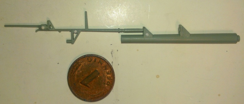

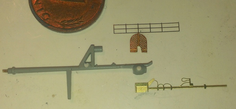

Mastteile werden original in entsprechende Führungen in der Saling eingeklebt, die hat das Metallteil aber nicht, muss also die Teile stumpf aufeinander setzen und habe sie dazu 0,5mm hohlgebort und verstiftet.In der Gesamthöhe fehlt dann 1mm - kann ich mit leben.
Einige Auswerfermarken waren zu verspachteln, andere Hersteller setzen inzwischen die Auswerfer neben die Kleinteile, den Trick hat Academy noch nicht drauf.
Die Mastspitze wird noch ein sehenswertes Antennengeweih mitsamt Kabelschlaufen bekommen, schwierig war der Übergang zum Plastik. Flyhawk sieht vor, den Mast direkt unterhalb der oberen Plattform zu kappen, ich wollte aber den dekorativen tonnenförmigen Antennensockel erhalten, war etwas Schnitzarbeit.
Aus der hinteren Plattformstrebe wächst der Flaggenstock heraus, gleich mit Block für die Leine. Toll gemacht!
Die Saling besteht aus 12 Ätzteilen und einem weiteren, das in der Logik der Konstruktion fehlte und aus Abfall zurechtgefeilt wurde. Mein Ziel beim Zusammenbau war saugende Schmatzpassung des Mastunterteils, sollte wackelfrei winklig ausgerichtet ineinanderklemmen, sportlicher Ergeiz.
Da stellte sich mir die Frage der Zugänglichkeit, wohl über eine Leiter oder gar Wendeltreppe im Mast, aber wo endet die? Direkt über dem Mast sitzt das Radar, der Sockel ist groß genug, ich habe also an mir logisch erscheinender Stelle eine Tür gesetzt. Ist zugegebenermaßen spekulativ, aber nötig (für meinen ruhigen Schlaf nämlich).

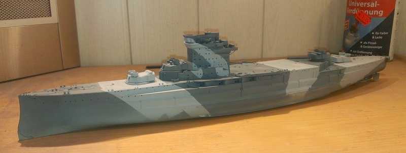

Weiter ging´s mit der Rumpflackierung
Wasserpass wird mal wieder viel breiter als die im Farbplan vorgesehene haarfeine Linie, den tatsächlichen Verlauf konnte ich auch nur annähernd feststellen (auf Modellfotos im I-Net schwankt das auch stark).
Die Bezeichnung "Pott" erscheint hier gerechtfertigt! Gegenüber der ursprünglichen Konstruktion ist der Rumpf durch die Torpedowülste etwa 3 Meter breiter geworden.
Habe mich entschlossen, die untere, leere Mastplattform zu verschlanken (Teelichtalu), die obere, die ja den ganzen Obermast zu tragen hatte, lasse ich so massiv.
Fast 50 Teile...,gegenüber 8 Bausatzteilen. Nach oben fehlt noch eine Leiter, habe ich im Wahn vergessen. Flyhawk schweigt zu dem Thema (Meterware ist aber reichlich dabei), Bilder hab ich nicht, also frei Schnautze...
Noch etwas heavy metal. Die Blastbags sind weiß mit etwas Beige trockengepinselt, damit sie nicht ganz so knallig neu aussehen.
Eins zum Thema Alterung: Im Isjanett findet man jede Menge Fotos dieses Bausatzes, teilweise sehr schön gebaut, und ausnahmslos total abgeranzt, kunstvoll gealtert, ja, aber so verkommen sah das Schiff nichteinmal aus, als dann schließlich die Jungs mit den Schneidbrennern angerückt sind----
Demgegenüber habe ich ein sehr gutes Foto gefunden, daß ein Schwesterschiff, vermutlich Valiant, beim Betanken eines Begleitzerstörers zeigt, Bauzustand 1943 oder später, also mitten im Krieg und mitten im Einsatz, nicht bei irgendeiner königlichen Flottenparade, und das Schiff sieht aus wie neu. Perfekt lackiert, kein Fitzelchen Rost, blitzblankes Deck----
