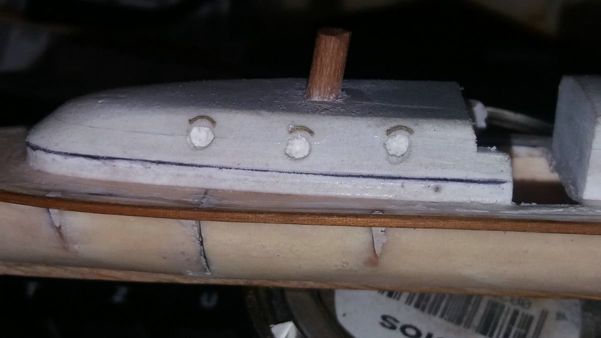

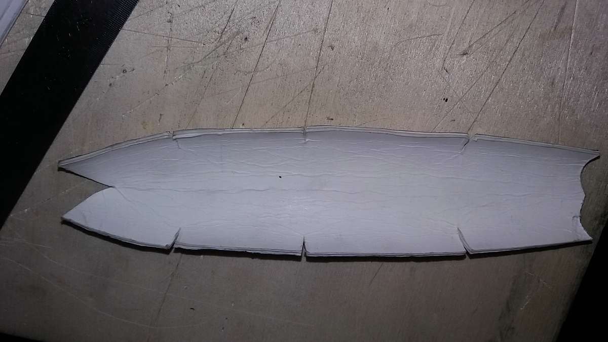

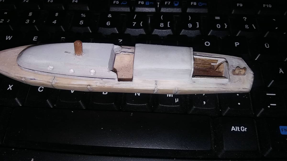

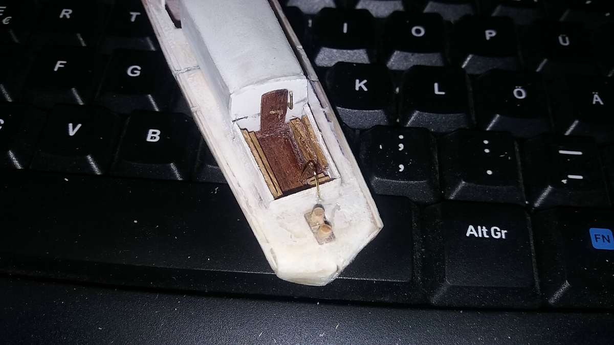

So nun zu dem was Gestern und heute entstand .

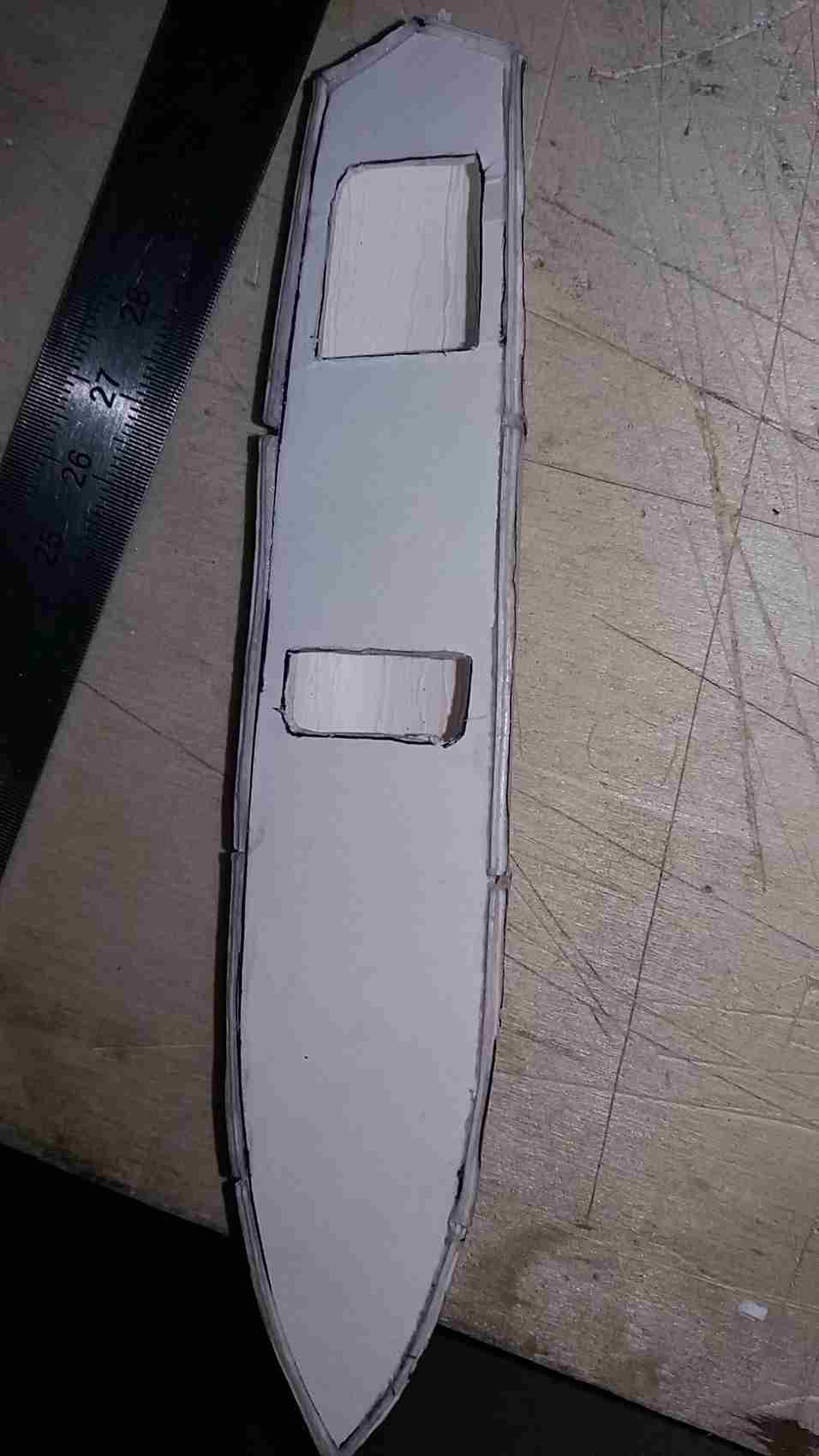

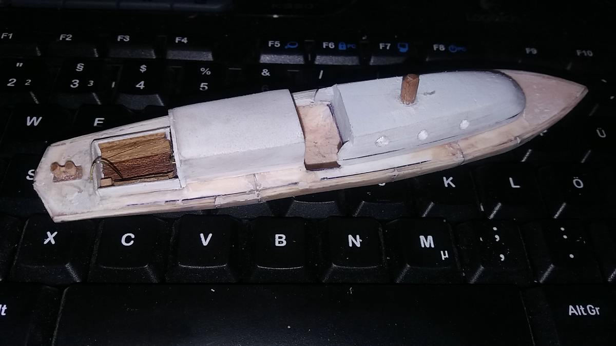

Ich habe mich mal dem Bau einer Barkasse zugewandt um zu sehen ob ich es selbst kann oder ob ich sie wieder kaufen muß .

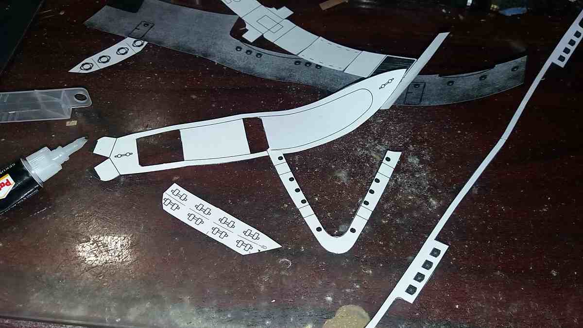

Der Gedanke war die Kopierten Teile auf dünnen Karton zu zeichnen und dann ähnlich dem Kartonmodell zu bauen.
Mit etwas Abweichungen.
Der Rumpf der Barkasse wurde mit Epoxi Harz stabilisiert und dann geschliffen.
Und die aufbauten wurden mit entsprechend in Form gebrachten Kunststoff Platten hergestellt.
Die Bullaugen vorne sind " An Bohrungen" der Schornstein ist ein Stück Rundholz
und dazu kamen bisher am Heck Sitzbänke , eine Tür, Haltegriffe sowie eine kleine Treppe und ein Doppelpoller.
Hier auf den ersten 3 Bildern sieht man den Anfang..
Vorbereitung der Kopie Teile , Formung der Rumpfschale und ein Klebung des Decks
Baumaterial ist hier 1mm Zeichenkarton mit Oberflächenbeschichtung .
Danach kamen die Verfestigung mit Epoxi Harz und das Formen der Aufbauten..
Sowie das anbringen der kleinen Optischen Komponenten ..
Und hier das bisherige Ergebnis..
Mit Lackierung und allem was noch fehlt kommt dann auch noch hier dazu ..

Die Barkasse sieht im Rohbau nicht schlecht aus, da bin ich gespannt auf die lackierte Erscheinung. :ok:

Super Werner,
da brauchst Du nichts dazu kaufen! Passt sehr gut zum Gesamtschiff.
Mit Farbe wird es ein echtes Schätzchen.
Ich habe übrigens auch vor, die Teile selber zu bauen. Mal sehen, ob es mir auch so gut gelingt wie Dir.

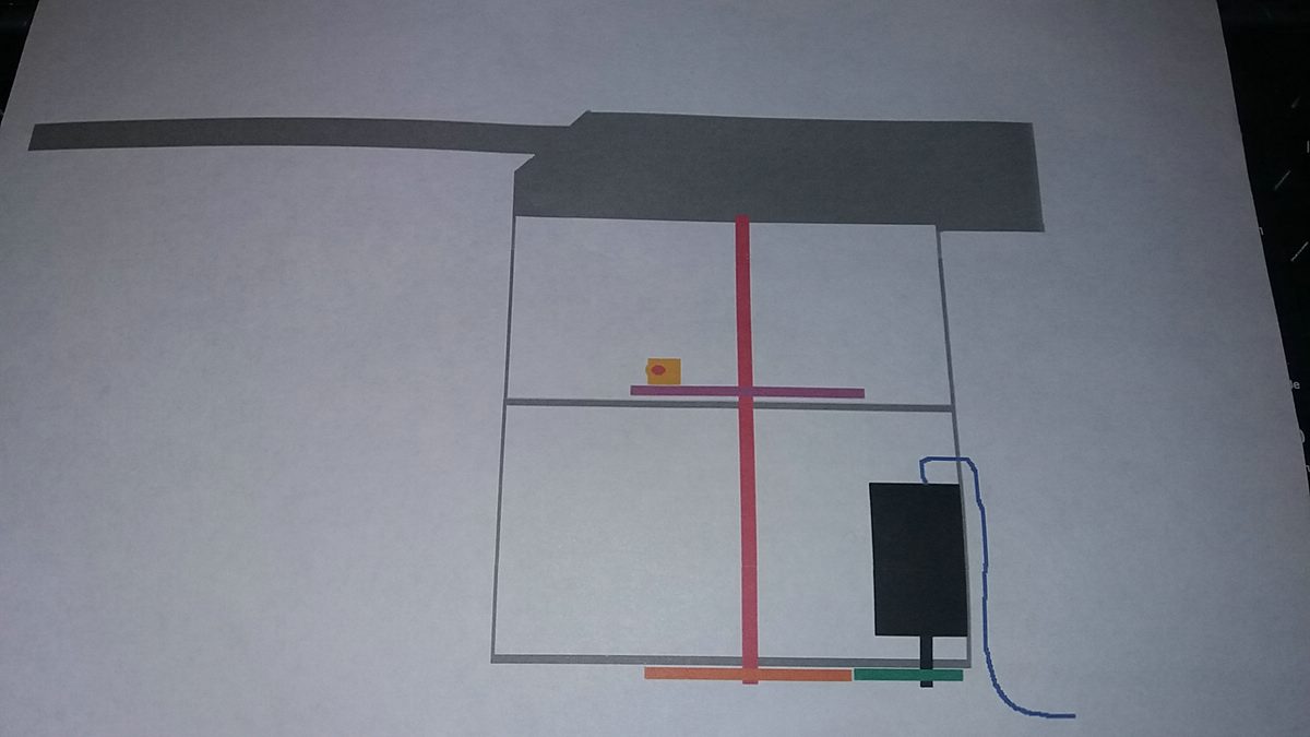

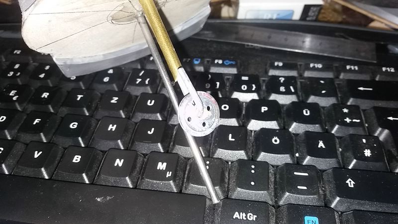

Na gut ..Heute habe ich nach langem Überlegen das Problem mit dem 30,5er Antrieb gelöst..
Der Gedanke ist das die Türme auf 3mm Edelstahl Achsen kommen und diese Achsen durch die Decke und den Boden der Kasematten laufen.
Am Ende der Achsen unten wird dann ein Zahnrad befestigt und in der Kasematte selbst wird ein mini Motor installiert der durch den Boden reicht und mit einem zweiten Zahnrad
die Achse antreibt.
Die Sicherung gegen durchdrehen und somit Beschädigung erfolgt hierbei über eine Scheibe in der Achsenmitte
welche seitlich bei 90° Querab (Breitseitstellung) auf einen Schalter drückt der nur einseitig wirkt ,also den Motor abstellt aber ein ansteuern in entgegen gesetzter Richtung erlaubt.
Somit kann man also die Türme wieder auf 0 Stellung ( Mittschiffs Lage) zurück fahren.
Die Steuerung auf zb 30 oder 45° vorraus geht ja dabei direkt von der Hauptsteuerung per Hand zu regeln.
Der Vorteil ist das man so die Kasematte mit Turm im Bedarfsfall raus nehmen kann ohne viel vorher ausbauen zu müssen oder einen
Deckausschnitt zu benötigen.
Anbei mal eine Skizze zur Betrachtung.
Grau ; Turm mit Kasematte // Rot ;Drehachse // Orange und Grün ; die Zahnräder // Schwarz ; Mini Motor // Blau ; Stromanschluß. // Pink und Gelb ; Schaltscheibe und Schalter.
Die Höhenrichtung der Rohre wird dann mittels einer Mini Rampe auf der Mitnehmerscheibe umgesetzt.
So zumindest der bisherige Gedanke.

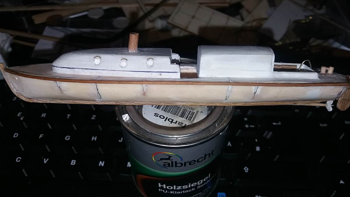

Und hier der Barkassen Bau zweiter Teil ..

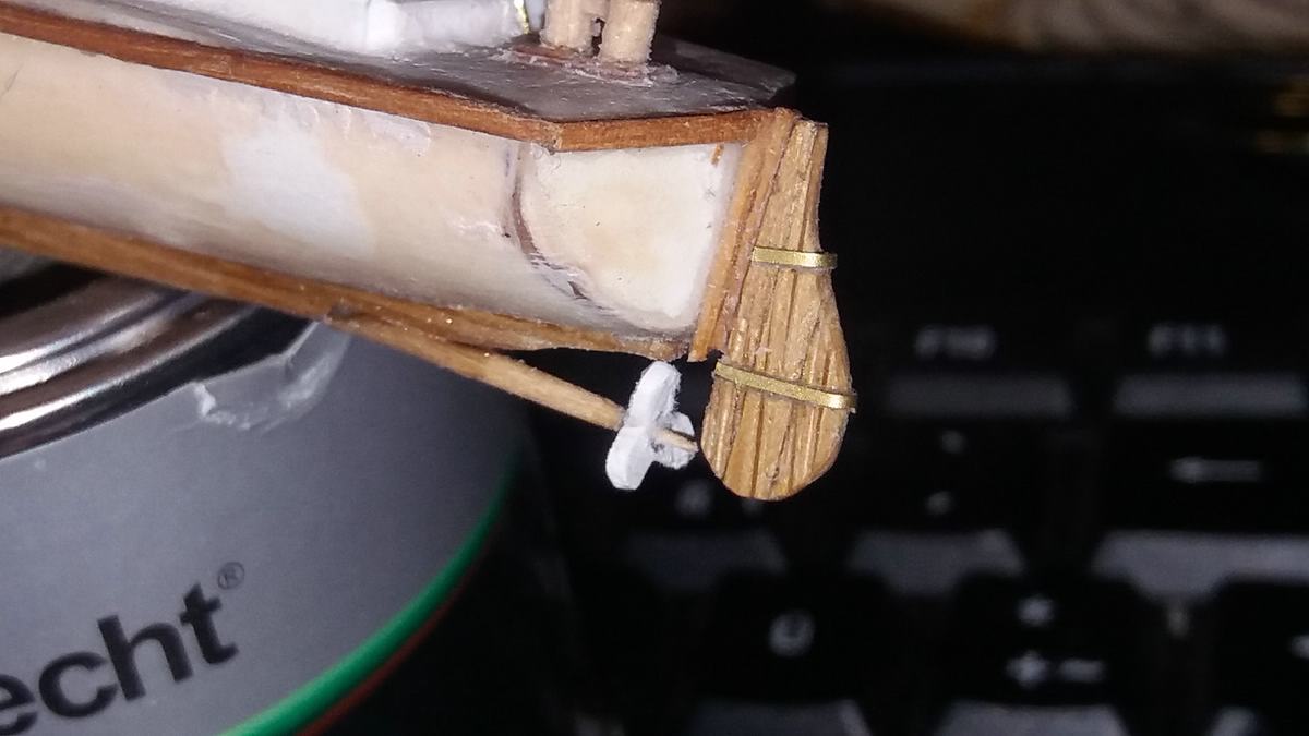

Heute kamen Scheuerleiste links Kiel und Welle samt Propeller und Ruder dran.. ( und die Regenrinnen an den Bullaugen vorne.) :D
Länge des Bootes 16,3 cm Breite 30 mm
Die Welle ist ein runter geschliffener Zahnstocher .Propeller Kunststoff 0,8 mm Ruder 3 Leisten 1x2 mm verklebt und als Scharnierbänder dienten zwei stücke von Restast der Bullaugen die am Schiff sind.
Die Regenrinnen vorne bestehen aus kleinen Stücken die ich aus den Bullaugen geschnitten habe wie sie am Schiff zu sehen sind (Fotoätzteile Durchmesser 3mm für die Bullaugen)
Kiels sind 4 Stk 1x2 mm Leiste an den Kiel angeformt Scheuerleiste besteht aus 1x1 mm
Mehr demnächst
Ach ja die Scheuerleiste ist auf ca 0,6 runter geschliffen und leicht angerundet ..nur weil man das im Bild nicht so sieht.

So ..

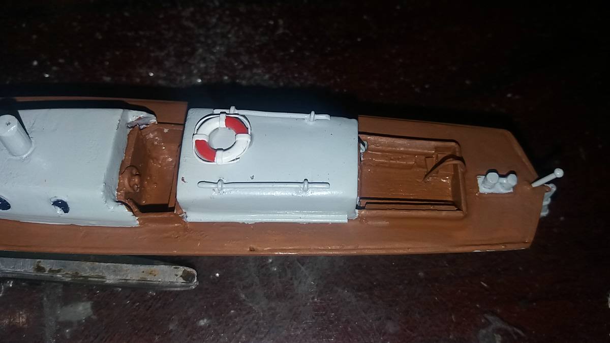

Die Kleine Schraube an der Barkasse wurde noch mal erneuert.. 3 Lagen Papier normal verklebt mit Sec Kleb , macht das Papier schön fest ... :D
Ausgeschnitten und dann angeklebt.
Einen Belegnagel als Flaggenstock Achtern und die Dach Reling auf die Kajüte drauf Ruderstand eingebaut mit Handrad..vordere Poller
Und dann mit dem Lackieren begonnen..
Allerdings ist die Lackierung hier auf den beiden Fotos noch nicht vollständig !!
Scheuerleisten und Poller bekommen Schwarz und ebenso der Schornstein.(Letzterer dazu mit Rotem Streifen)
Unterwasser Teil bekommt Rot wies sein soll..
Propeller Gold für Messing und einige kleine Stellen muß ich noch etwas nachbessern
Und zum Abschluß kommen dann die Fenster an der Kajüte dran (Hintere Kabine)

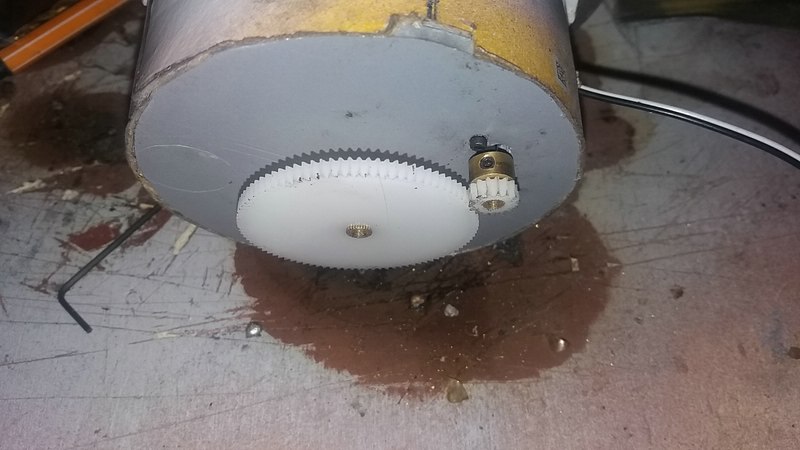

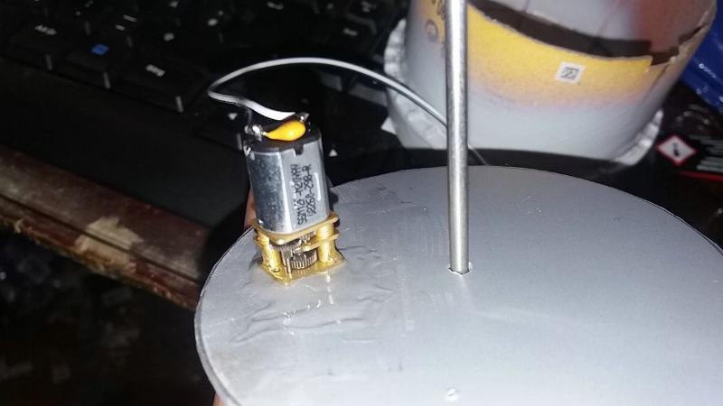

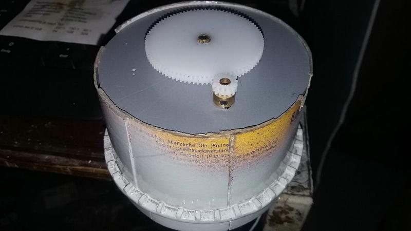

So und hier nun noch mein erster Motoreinbau am " A" Turm der 30,5er ..
Zu sehen der Motor und das Treibrad am Boden der Barbette.
Das Große Zahnrad benötigt für 45° Drehung exakt 7 Sec. bei 1,5 V Antriebsstrom.
Bedeutet wenn ich am Ende wirklich mit sagen wir 6V Spannung arbeiten muß und es anders nicht geht
kommt ein Regler dazwischen damit die Drehungsgeschwindigkeit dann bei 7-10 Sec für 90° liegt
Das sollte im Modell dann passen .

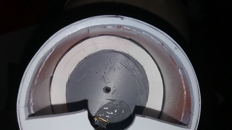

Hier möchte ich kurz die Geschützhebevorrichtung zeigen..
In der Barbette ist ein Weißer Ring zu erkennen.. dieser stellt die Rampe dar auf der das Rad zum heben der Rohre läuft.
Von 0 in der Mitte läuft der Ring jeweils 6mm zu jeder Seite an was die Rohre entsprechend hebt.
Ich denke das 6mm Höhenrichtung bei den Rohren ausreichend sind und viel mehr dürfte aufgrund der Decke auch nicht machbar sein.
Die Handausrichtung des Turms hat gezeigt das der Hebearm funktioniert auch wenn die Rolle am Hebearm nur ein ausrangiertes Rad einer
1;35iger Opel Maultier ist.
Leider kann der Turm noch nicht eingesetzt werden da die Drehwelle sich nicht so einkleben läßt wie gedacht was wohl eine Messingplatte im Turm
mit eingelötetem Messing Rohr als Führungsrohr der Drehachse nötig machen wird
Die Platte sollte sich deutlich besser verkleben lassen als nur die Drehwelle alleine.
Außerdem werde ich den Motor noch absichern da sich gezeigt hat das er bei den ersten Versuchen per Batterie Antrieb leicht verrutschte und so die Verbindung zum Drehzahnrad verloren ging.
Ins Gesamt gesehen waren aber die ersten Drehtests mit Batterie 1,5 V erfolgreich. 8o
Weiteres dieser Tage

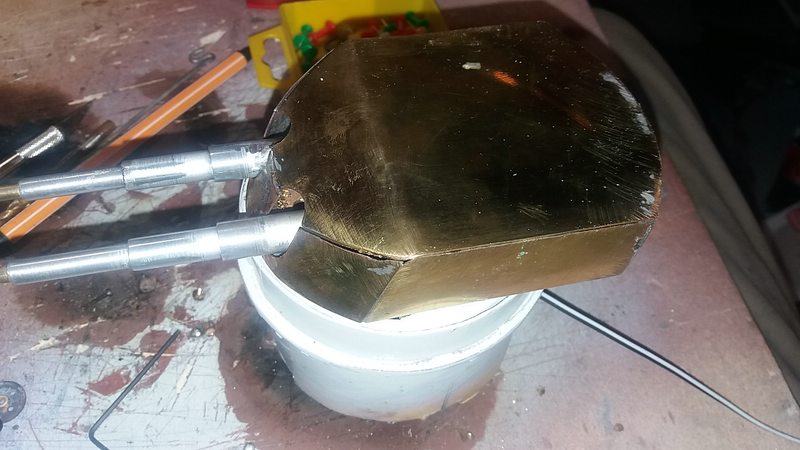

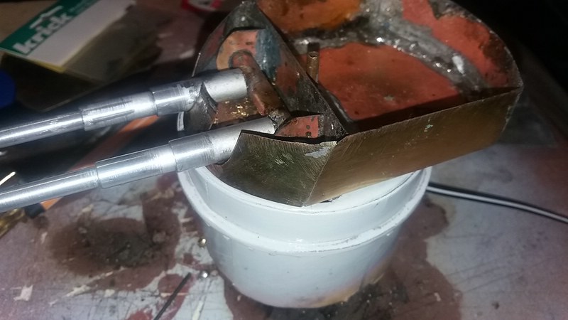

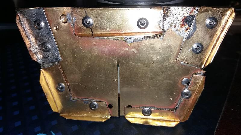

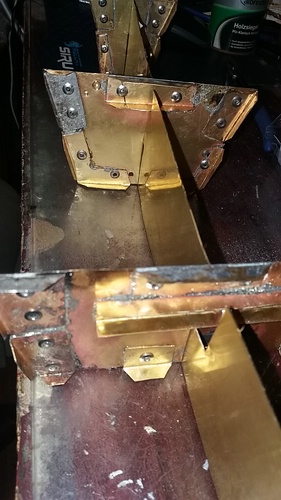

So Hamsterchen is auch mal wieder da..
Die letzten Tage habe ich mich etwas an den 30,5ern fest gebissen weil der Antrieb so wie ich ihn haben will nicht so wollte wie er sollte..
Einfacher der Turm war zu leicht und der Motor nicht richtig fest. ( Hatte ich ja geschrieben.)
Die Lösung war allerdings etwas aufwendiger als man ev denken mag.
Einfach wäre gewesen Gewicht in den Turm kleben.. aber besser erschien mir " neuen Turm herstellen mit eingelöteter Drehachse und glatterem Boden.
Also Material bestellt und dann war es da und los ging es.

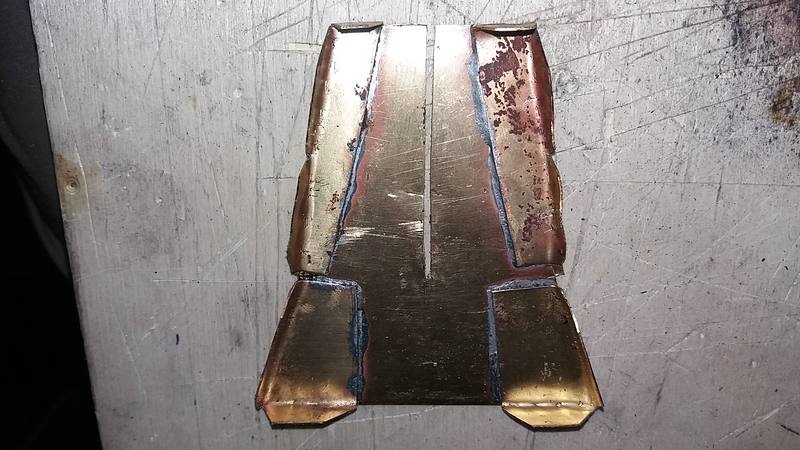

Diesmal wurde der Turm aus 0,8er Messing Blech gefertigt und wie sich das gehört natürlich gelötet.
Die Rohre aus dem alten Turm wurden umgebettet mit neuen Lagern die Drehachse wurde eingeklebt und der Motor im Boden mit 1mm Imbus verschraubt.
Dreh Probe ergab dann :: Kein weg rutschen der Zahnräder mehr.!! ^^
Beim bauen habe ich mich dann gefragt warum ich den Dampfer nicht gleich aus Bleck baue ..(glänzt ja so schön gülden.. :D ) aber lassen wir das mal neben an grade..
Und hier nun die Fotos dazu
Von Oben nach unten ist zu sehen ; der offene Turm mit den neuen Geschütz Lagern
In der Bodenmitte die Drehachse ,hier ein 4mm Messingrohr.
Die Zahnräder am Boden der Kasematte und als letztes Bild der Turm mit der lose aufgelegten (noch nicht völlig fertigen) Turmdecke .

Die Türme in Messing zu dengeln gefällt mir :ok: und sind gelungen.
Mit was lötest du denn?....

Werner?! Ich sag mal WoW, auch so! :respekt: Da nenne ich mal eiserne Arbeit. :ok: Also wenn ich dann irgendwann meinen eigenen Schwimmriesen bauen will für die Nordsee, komm bezüglich "Schweisser-Kunst" erst mal zu dir. :D

Na topp :thumbsup: ,
bei Deinem Talent hättest Du den Pott wirklich gleich aus Metall dengeln können.

moin moin ..
Hätte nicht gedacht das mein Messing Türmchen so viel Anklang findet .. :huh:
Und Talent naja ich hab das mal vor 40 Jahren gelernt und dann es erste mal wieder gemacht bei der Stuka von Hachette
Da hab ich den ganzen Vogel komplett gelötet ..
Ganz einfach so mit Gas Handbrenner und Radio Lot wie hier auch..
0,8er Messingblech ..die Teile Kopiert und aufgeklebt dann mit ner Schere bei geschnitten und noch etwas nach gefeilt..
und dann eben zusammen gelötet..
Auf die Idee bin ich gekommen nachdem ich aus Zufall Bilder im netz gefunden hatte von einem (wohl Russischen Modellbauer,der Modelle aus Kupfer und Messingblech genaut hat.
Allerdings nur kleinere Einheiten wie zb Küstenpanzerschiff .
Und ja zugegeben der Gedanke den Pott komplett aus Blech zu zimmern hat was.. Immerhin hätte ich dann exakt die Maßstab getreue Material Dicke
Papier Modell Karton dicke 0,2 mm Blechdicke in Messing 0,5mm :D
Allerdings bräuchte ich dann wohl zum Wassern und fahren wirklich einen Mini Diesel und nen Kran..
Den Kran zum rein heben und den Diesel als Antrieb.. :abhau:
Ich halte euch auf dem laufenden bez des Baus.. :wink:

Sooo Ich habe die letzten Tage mal etwas gegrübelt und überlegt ob so ein Kreuzer überhaupt aus Voll Metall realisierbar wäre..
Eigentlich mehr aus Neugier ob es geht habe ich mir mal Messingblech im Großhandel besorgt und mit Hilfe neuer Kopien erst mal einigen Spanten geschnitten..
An sich recht einfach das Blech mit aufgeklebten Papier Kopien ausschneiden.
Es kam dann nur zum Vorschein das man die Blechteile so geschnitten nicht hätte verlöten konnte.
Zum einen würden die dünnen Kannten von 0,5 mm das spätere mögliche Gewicht auf 2m Länge sicher nicht tragen (dann wäre der Rumpf gebrochen oder gerissen beim anheben)
und zum anderen kann man nicht zwei, drei Bleche an einer Stelle verlöten wenn das Lot die gleiche Schmelz Temperatur hat .. 8|
Die Lösung Man baut an die Spannten das an was Karton Modelle früher auch hatten in form von Klebe Laschen.. nur sind es hier eben Lötlaschen..
Und damit diese später auch halten und nicht beim anlöten der Außenbord Wände oder der Rumpfbleche abrutschen befestigt man sie mit Hohl Nieten..
Und wie das dann so aussieht wollte ich hier mal zeigen
Auf dem letzten Bild habe ich mal die vorderen Spanten fertig auf den Oberen Längsträger gesetzt.
So wegen der Optik um zu sehen wie es paßt.
Der Längsträger müßte dann auch noch Lötlaschen bekommen oben und unten für Mittelboden und Hauptdeck..
Ev müßten Verstrebungen dazu und die Kasematten der 30,5er müßte man dann auch stabil ein löten..
Naja so in der Richtung halt.
Ich weis zwar nicht ob ich es fertig bauen kann aber im Augenblick macht es richtig Laune mal ein Schiff aus " Full Metall " zu versuchen..
Die Auflötung und das vernieten haben den Vorteil das man die Teile aus dünnem Blech leicht schneiden kann aber nach dem Verbinden deutlich mehr Festigkeit vorhanden ist ..
und mehr Lötflächen für die Bordwände..
Das Bild zeigt die Spanten 1-3 am Bug
Und auch wenn es ev aquf dem Bild nicht so rüber kommt , die Spanten liegen alle glatt auf und sind am Träger bündig Oben wie Unten
Also praktisch fertig für das Einlöten in den Längsträger.

Guten Morgen Werner!
Willst jetzt die Werft auf blech umstellen? :D Interessant wäre es und machbar auch, aber der Aufwand wäre enorm. :kaffee:
Aber sieht mal wieder spitze aus. Wenn du tatsächlich dich dafür entscheidest doch ein vollständiges Blechschiff herzustellen, spar nicht an den Geschützen mit der Funktion... :grins:
