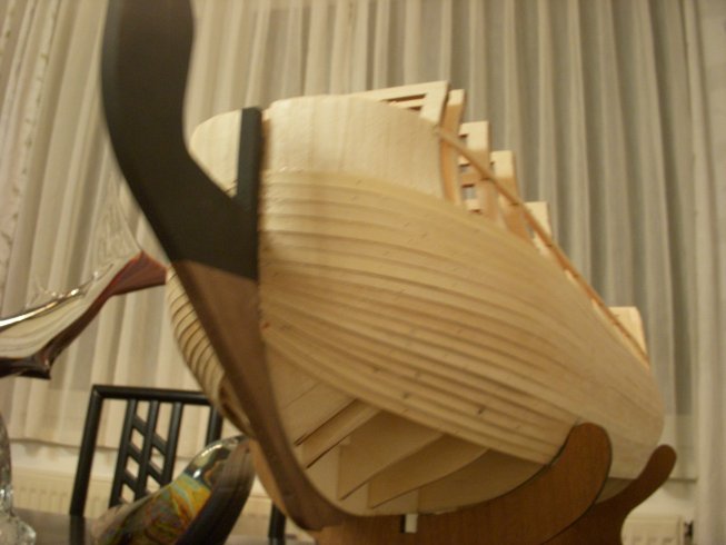

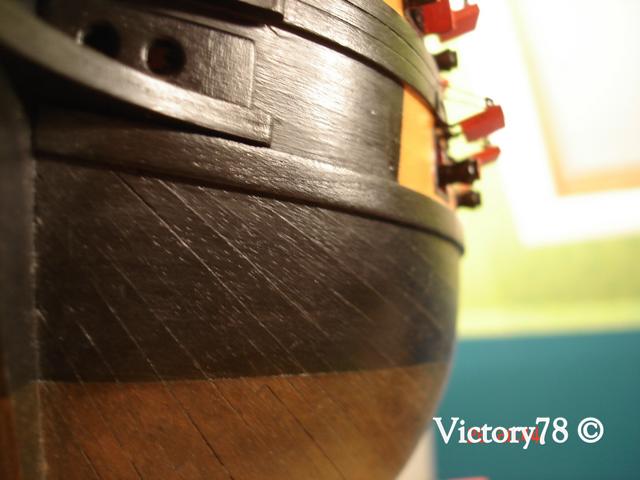

...das Einlaufen der Planken in den Steven - ja sicher kenn ich das Problem.
Bei meiner VIC sah das so aus
und jetzt so
da ich das Modell nochmal überarbeiten will....

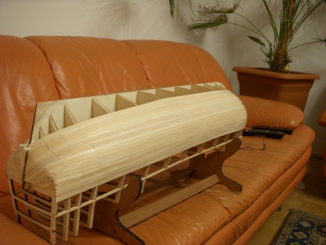

Samstag, 1. Oktober 2016, 23:27

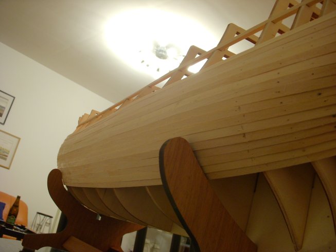

Hallo Matthias,
genau das was Du in Deinem ersten Bild zeigst will ich vermeiden, ich hoffe es gelingt mir (durch eventuelle Butten), ich muss aber sagen das mir der Bug Deiner Vic doch sehr gefällt :ok: .
Ich hoffe das die 1mm Planken der zweiten Schicht sich dann gut an die Erstbeplankung anlegen ?( :nixweis: , jetzt schau ich erst mal das ich eine einigermassen harmonische Rumpfform zustande bringe, im Moment bin ich noch immer zufrieden ...wenn das Ganze mal angeschliffen ist wird es vielleicht auch etwas besser aussehen...
Oliver

Ich will wirklich nicht nölen oder unken.
Aber die "Klinkerbeplankung führt m.E. dazu, dass du Gefahr läufst, die Linie der Spanten zu verlieren. Diese Linie ist aber deine allerbeste (weil einzige) Verbindung zum Bauplan. Diese Linien sind das Resultat der Planarbeit des Konstrukteurs! Du bewahrst sie nur, wenn du gleich dicke Planken jeweils absolut bündig auf den Spant auflegst/klebst. Tust du das nicht, wird diese fließende Linie durch eine gezackte ersetzt, deren Beziehung zur fließenden (echten) du von außen nicht mehr beurteilen kannst. Und dann beginnt ein Schleifen nach Augenmaß! Mal hier was, mal da war. Und ob rechts wie links gleich, sieht man aus jeder Perspektive anders.
Ich habe (hier im Forum nicht dokumentiert) mit diesem Problem zu tun gehabt und weiß (leider!), wovon ich rede. Ich denke, es ist egal, wie gestückelt die Erstbeplankung aussieht, wenn dadurch bloß ein exaktes 3-D Abbild des Planes entsteht. Mit den wesentlich dünneren Leisten der Zweitbeplankung kann man dann perfekter Baumeister spielen.
Meine Erfahrung.

danke auch Dir für Deine Erfahrungen :ok: . Ich denke ich hab den Fehler gemacht und bin dem Decksverlauf gefolgt, vielleicht hätte ich gleich den richtigen Plankenverlauf folgen sollen. Auch hätte ich doch schon Butten machen sollen, allerdings haben die Planken so gut wie gar keine vertikale Spannung beim verleimen gehabt ?( . Das satte aufliegen der Planken auf den Spanten war hier eigentlich nicht möglich da die Spanten doch teilweise stark vom homogenen Velauf der Planken abweichen, hätte ich da nicht unterfüttert hätte ich furchtbare Dellen im Rumpf ;( . So war mir das Unterfüttern lieber. Das gleiche Problem hatte ich auch bei der Fly und der Prince. Das Beste wäre sicher gewesen die Spanten mit Balsaholz aufzufüllen. Ich denke aber nach wie vor eine recht gute Linie gefunden zu haben, spachtelen muss man bei der Methode so oder so, wer das Gegenteil behauptet ist für mich ein Weltklasseschreiner (das hat schon mein Opa gesagt ;) ). Wie schon oben geschrieben hoffe ich das die Zweitbeplankung dann durch mehr Schwund der Planken und durch Butten einfacher wird. Die Erstbeplankung einfach so zusammen zu stückeln ist eigentlich nicht mein Ding, auch wenn man sie nie mehr sehen wird, ich mag schon da eine Linie auch wenn sie mit der Zweitbeplankung nur sehr wenig zu tun hat...gelegentlich erschrecke ich mich wie hier bei der Erstbeplankung "gearbeitet" wird....
Oliver

Ich möchte das fast als Gesetz formulieren: Man darf an den Spanten nichts verändern. Sie SIND der Bauplan.
Wenn das mein Projekt wäre, ein VERDAMMT AUFWÄNDIGES und TEURES Projekt, würde ich nochmal rangehen und zwischen den Spanten mit Balsa oder dergleichen auffüllen. So bleiben die Spanten und damit der PLAN erstmal weiter sichtbar, man kann schleifen und prüfen und schleifen und prüfen und bekommt schließlich eine ideale Auflagefläche. Bei der folgenden Erstbeplankung geht es dann darum, immer nur die gleiche Dicke an Material aufzulegen. Erst bei der Beplankung mit Furnier täuscht man den originalen Plankenverlauf vor.
Nochmal: Das ist ein Projekt für viele Jahre. Ich rate schon daher zu "best practices".

eigentlich folge ich ganz gut den Spanten, ist mein Ergebnis wirklich so schlecht das ich nochmal alles abreissen soll, wir reden hier um Versatz der Planken von 1mm bei 950 mm Rumpflänge ?(, vereinzelt falsche Spantenformen kann ich auch durch Auffüllen nicht bessern :nixweis: , wenn die Spanten falsch sind dann ist auch der Plan falsch !!! Was soll ich da dann machen ausser ausbessern ?( ?( ?( ?(...einen Rumpf mit Dellen mag ich auch nicht :heul:...das Problem liegt viel mehr darin das ich dem Decksverlauf gefolgt bin und das bewusst zur Orientierung.
Oliver

Richte dich halt später nicht nach den Planken des Unterbaus und gut.

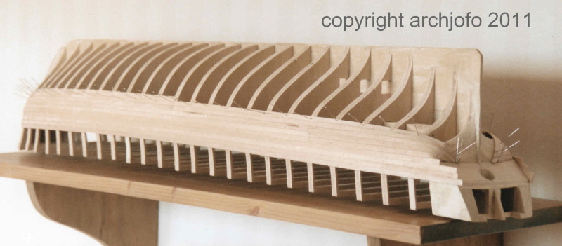

Hallo Oliver,
dem was hier Schmidt versucht Dir nahe zu bringen, möchte ich am Beispiel
der Beplankung der La Creole mit folgenden Hinweisen ergänzen.
Das kann man natürlich anhand eines Bildes besser erklären. Falls Dich das
Bild stört, lösche ich es wieder.
Auf dem Bild kannst Du bei der ersten Plankenlage sehr schön den Verlauf der
Planken sehen. Diese folgen der durch die Spanten vorgegebenen Rumpfform,
so wie es Schmidt auch schön beschrieben hat.
Ganz wichtig dabei ist auch die Spanten vor dem Aufbringen der Beplankung richtig zu Straken.
Dazu verwendet man eine sogenannte Strakleiste, die man immer wieder zum Nachprüfen der Plankenauflage bzw. des Ülanken-
verlaufs auflegt. Dieser zeitintensive Arbeitsvorgang muss mit großer Sorgfalt durchgeführt werden.
Zu denken, dass man die erste Plankenlage nicht so sorgfältig ausführen muss, ist aus den von
Schmidt bereits erklärten Gründen ein fataler Trugschluss. Umso sauberer und präziser die Grundlage,
umso schöner und besser wird die eigentliche Beplankung. Alternativ dazu kann auch die Methode
mit den Füllklötzen gewählt werden, die bei Beachtung aller Sorgfalt auch zu einem sehr guten Ergebnis
führt.

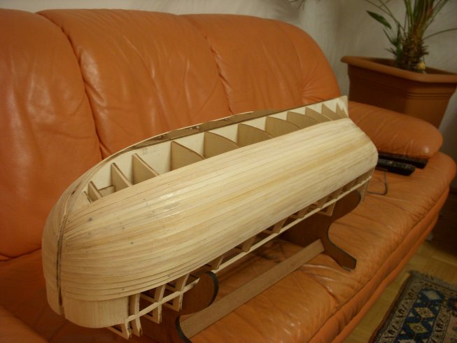

auch Dir einen Danke für Deine Erfahrungen :ok: , ich versuche es nochmal zu erklären, manche Spanten passen nicht in den Fluss der Planken und daher musste ich auffüttern, das hat aber nichts mit der "Klinkerbeplankung" zu tun, die ist mir dadurch entstanden (meiner Meinung nach) das ich zu wenig Schwung durch den Deckssprung habe und Butten hätte setzten sollen. Die Form des Rumpfes in Summe stimmt, vielleicht schaut es nach dem ersten Schliff für Euch besser aus...
Oliver

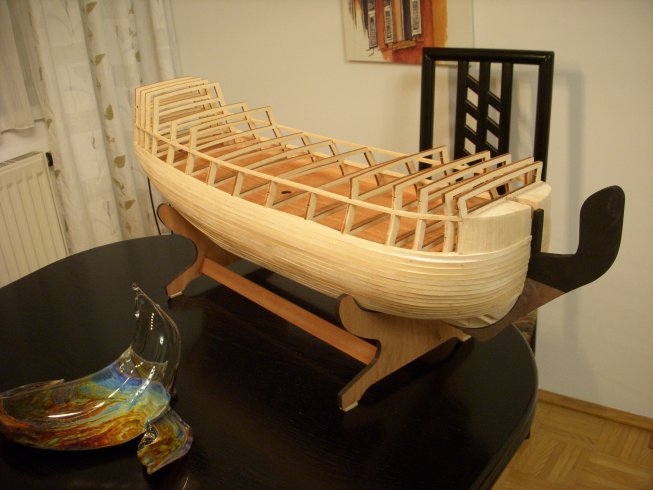

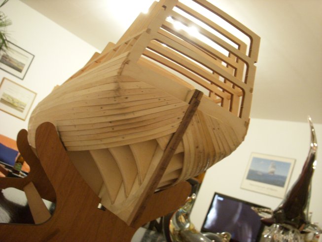

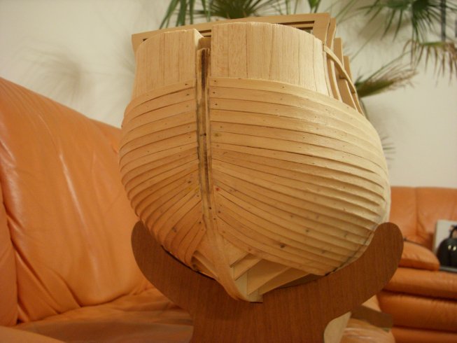

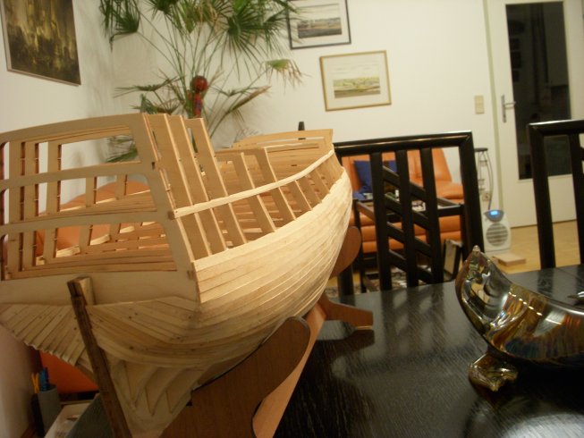

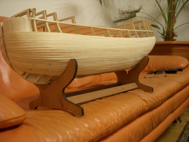

weiter ging es mit der Erstbeplankung, das Heck lässt sich besser gestalten als ich zunächst dachte und die "Klinkerbeplankung" nimmt auch ab, wie immer alles ungeschliffen und roh....mir kommt vor der trocknende Leim zieht alles in sich noch zusammen, ich hoffe Ihr versteht was ich meine...
Oliver

Bei den Holländern wäre das jetzt fast fertig das Dock zu verlassen. Könnte man dann im schwimmen fertig bauen. Oliver das wäre doch mal was wenn du das dann schwimmend fertig baust :D

:D ...schwimmfähig wäre schon was, da ich aber leider Null Ahnung von Fahrmodellen habe und der Rumpf jetzt schon ein schönes Gewicht hat glaube ich eher das ich das nur als Wrack hin bekomme :D

Moin ... mächtig beeindruckend was du da auf dem Sofa hast !

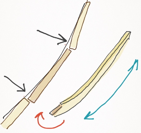

Daß Spanten in Kits oder Plänen nicht die richtige Größe haben wäre nicht das erste Mal ...
auch Planzeichner irren sich ... und das nicht selten ... das muß natürlich korrigiert werden
Die "Klinkerung" hat vermutlich nichts mit dem Decksverlauf zu tun ...
sondern kommt davon, daß die Planken weitgehend nur der Länge nach gekrümmt wurden ...
damit passen sie sich hauptsächlich der Linie über alle Spanten an ... siehe blauer Pfeil
Die Planke muß aber zusätzlich auch noch stärker um die Längsachse gedreht werden um sich der Außenkante der einzelnen Spanten anzupassen ...
Also räumlich zweifach gekrümmt ...
siehe roter Pfeil ...
in manchen Bereichen zum Heck kann es da sogar mehrere Richtungsänderungen geben
Wenn diese Drehung um die Längsachse nicht oder zu schwach vorhanden ist ...
dann liegt, wie in deinem Fall, die Planke nur im oberen Bereich an ...
sie klebt auch nur dort ... und steht unten ein Stück ab ... siehe schwarze Pfeile
Diese abstehenden Bereiche geben dann die Klinkeroptik, die dann, wie zuvor schon mehrfach angesprochen,
mühsam auf eine gleichmäßige Dicke runtergeschliffen werden muß ... geht oft nur auf Augenmaß ...
eine echte Kontrolle der Dicke und damit Übertrag der Spantform ist da schwer möglich
Das ist etwas was bei gleichmäßig aufliegenden Planken deutlich weniger notwendig ist weil die automatisch schon überall gleichmäßig dick sind ...
da müssen oft nur noch kleinere Überstände geschliffen oder Lücken gefüllt werden ... was auch schon ein Haufen Arbeit sein kann.
PS: es soll nicht als Aufruf zum Schludern und unsorgfältigen Arbeiten mißverstanden werden !
aber kein historisches Schiff war im heutigen Sinn und nach heutigen Möglichkeiten gemessen absolut symmetrisch aufgebaut ...
durch die Vasa und andere Schiffe wissen wir, daß es da zum Teil gewaltige Abweichungen gab ...
die man als Mensch, wenn man vor so einem riesigen Schiff steht, aber erst mal gar nicht wahr nimmt.
Bei einem Modell, aus anderer Betrachterdistanz, merkt unser Auge das aber sehr schnell wenn Beulen und Dallen oder auch ein anderer Schwung drin ist.
Das kann zwar historisch nicht falsch sein ... wird von unseren auf Präzision und Symmetrie geschulten Augen des eingehenden 21.Jahrhunderts aber dennoch als unangenehm oder falsch empfunden

herzlichen Dank für Deine Erklärung :ok: :ok: :ok: , genau das ist das Problem, die Planken sind zu wenig gedreht, da kam daher das ich zu wenig Schwung bei der Erstbeplankung gemacht habe. Die Zweitbeplankung bekommt dann mehr Schwung und Butten, damit lassen sich die Planken dann leichter "drehen". Da die Erstbeplankung noch überhaupt nicht angeschliffen ist sieht es noch sehr schlimm aus. Ich werde zuerst ganz leicht anschleifen und dann spachteln und dann erst richtig schleifen, viel Spachtel wird nicht übrig bleiben, aber die Stufen kann ich so recht gut ausgleichen ohne zu viel Holz runter zu schleifen. Wie schon oben mal erwähnt, das gleiche Problem hatte ich bei der Fly und Prince auch, die Zweitbeplankung sollte auch hier kein Problem mehr darstellen.
Oliver

Ich kann dir in dem Zusammenhang dieses Biegesystem oder vergleichbare nur wärmstens empfehlen ...
https://www.gk-modellbau-shop.de/epages/…0/Products/3000
Damit sind die Drehungen um alle Achsen ohne großen Aufwand und vor allem fast mühelos machbar ...
naja fast alles hat so seine Grenzen je massiver die Materialien werden ...
das funktioniert mit ein wenig Üben unglaublich gut und schnell ... und das obwohl ich "nur" die einfache Spitze aus dem Set habe ...
aus lauter Spaß am Biegen habe ich echt verrückte korkenzieher- oder schleifenartige Formen in wenigen Minuten hergestellt ...
ich hätte nie gedacht, daß sowas überhaupt machbar ist .. viel extremer als es im Schiffsmodellbau jemals notwendig ist.
Damit kannst du Dir viel Schleiferei und Nacharbeiten schon bei der Erstbeplankung sparen ...was schon richtig liegt das liegt ...
mehr Zeit für anderes Zeugs ... vielleicht ja beim nächsten Modell ...
und für die Zweitbeplankung taugts natürlich auch

Ich möchte ALLES, was Markus geschrieben hat, aus eigenen Erfahrungen nachdrücklichst bestätigen!
