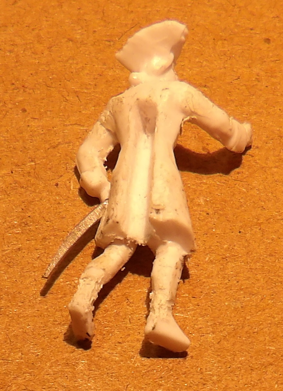

Freitag, 27. September 2024, 11:39
Nach der Galionsfigur der Bucentaure habe ich nun, nach Recherche und Bau der Galionsfigur der Redoutable ein erstes Resultat vorzuzeigen.
Der erste Name des Redoutable war Suffren. Suffren war ein beliebter und erfolgreicher Admiral aus der Zeit des Amerikanischen Unabhängigkeitskrieges.
Die Suffren, im Zuge der Französischen Revolution in Redoutable umbenannt, hatte zeitgenössischen Abbildungen nach eine Vollfigur des Admirals am Bug, bezog sich also auf den ersten Namen des Schiffes.
Eine frühere französische Redoutable hatte als Galionsfigur einen Herkules...,na jedenfalls eine bärtige Figur mit Keule in der Hand und Fellbekleidung. Ähnlich der Figur der Fregatte USS Constituion in der ersten Phase ihres Lebens.
Abbildungen der Trafalgar Redoutable zeigen soweit überhaupt identifizierbar einen Mann mit Dreispitz, also einen Offizier als Galionsfigur.
Wie schon bei der Galionsfigur der Bucentaure sind auch hier noch Anpassungen an der Galion vorzunehmen.
O Schreck, natürlich wirkt die Figur auf den eingestellten Fotos schlimm. :motz: Im Original etwa Maßstab 1:87 siehts anders aus. Es wird natürlich noch eine Überarbeitung der in Teilen aufgetragenen Spachtelmasse erfolgen.
