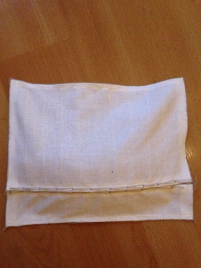

@Chris: Hab's jetzt mit dem Großsegel probehalber gemacht. Ich lese daraus, dass du den Maßstab nicht bevorzugen würdest?
Habe das Liektau mit Sekundenkleber angeklebt, was wirklich die absolute Plackerei war, da natürlich das Segel und das Garn lieber am Finger oder was weiß ich wo kleben blieben, als aneinander. Das Gelbe vom Ei ist das so nicht, da muss ich mir was anderes einfallen lassen.
Letzten Endes habe ich aber das Liektau an das Segel und Bonnet bekommen. Danach dann das Bonnet angeschlagen und Legel für Sprutgordings und Bullins angenäht. La letztes habe ich das Segel in Form gespannt und mit Sprühstärke eingesprüht.
Fotos gibt es, wenn die anderen Segel auch so weit sind.

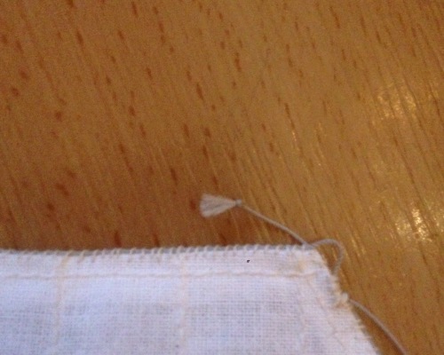

Nachdem ich heute morgen meine Tochter zur Schwiegermutter gefahren habe, habe ich mir noch neue Nadeln in verschiedenen Größen, eine Einfädelhilfe und Ponal gekauft. Es kam wie es kommen musste in der Zeit, als niemand Zuhause war, kam DPD mit dem Päckchen mit den restlichen Blöcken und niemand konnte es annehmen. Naja habe es dann später bei der DPD-Stelle abgeholt. :)
Zuhause angekommen habe ich dann alles bereit gestellt, Ponal mit Wasser verdünnt und das Liektau an das Segel geklebt. Naja ich sage besser: ich habe versucht es. Ich bin einfach zu blöd zum Ankleben. Das Garn wollte nicht am Segel halten. :bang: :doof:

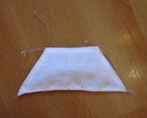

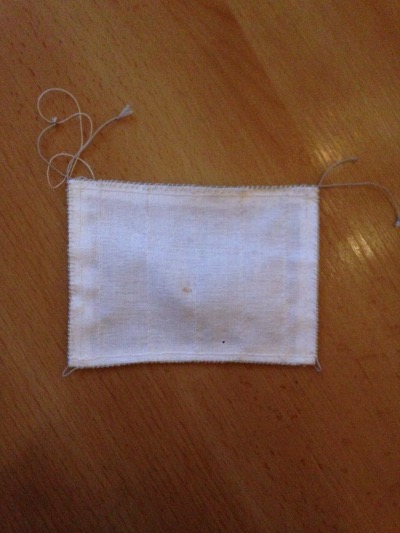

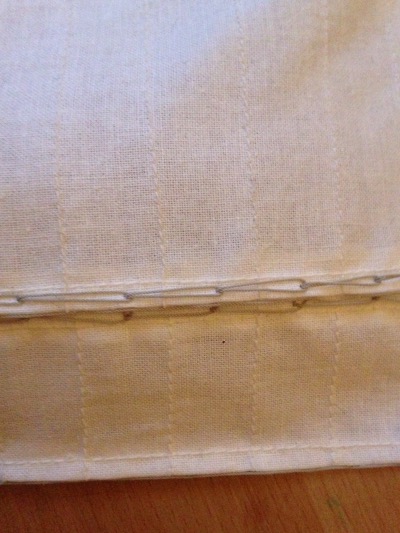

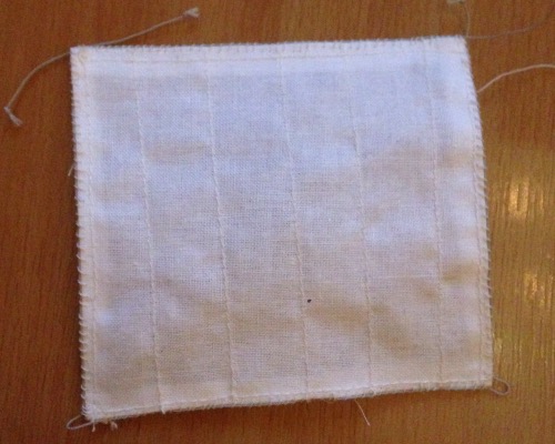

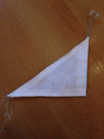

Also was blieb mir über?! Nähen! Und so habe ich heute 6h mit Liektaue an die Segel nähen verbracht. :verrückt: Ich hab ja jetzt Zeit, da ich Elternzeit habe.
Nun erstmal das versprochene Bild vom Großsegel mit angeschlagenem Bonnet. Hier ist das Liektau mit Sekundenkleber angeklebt. Werde ich aber auch noch annähen, damit das Segel nicht aus der Reihe tanzt und ich finde die Segel mit den genähten Liektauen machen schon mehr her.
Und hier die "Naht", hab gerade nicht den Mondfeld zur Hand und bin nach der ganzen Näherei auch ziemlich durch :abhau:
Das Blindesegel
Das Focksegel
Das Großmarssegel
Ein Versuch für ein Nocklegel am Großmarssegel
Und last but not least das Lateinersegel

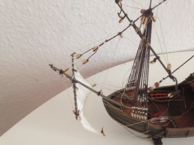

Einmal die Santa in der Totalen (nicht vom Fockrah ablenken lassen, der hängt ohne angeklebt zu sein)

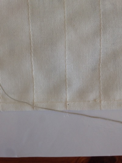

Auf diesem kann man die Reihleine erkennen

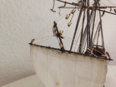

Und eines schräg von der Seite
Die Taue sind alle auch noch nicht Final belegt. Ich muss noch 3 Klampen anbringen für Blindevorholer und die zwei Achterbrassen.
Irgendwas vergessen?
Als nächstes steht das Focksegel an. Kommen hier auch Sprutgordings dran?
Gerne Kritik.

Hi Dany! :wink:
Sieht sehr gut aus, Dein erstes angeschlagenes und vor allem selbstgenähtes Segel! :ok: :respekt:
Nur eine Anregung, da Du gefragt hast, ob Du irgendwas vergerssen hast: Ich meine, dass auch bereits in dieser Epoche die Blinden eine einzelne Bauch- oder Buggording besaßen, also eine Leine, die mittig senkrecht auf der Blindenvorderseite nach oben verlief, dann über die rah durch einen Leitblock am Spriet fuhr und dann in Richtung Bug lief. Damit wurde beim Bergen des Segels das Tuch mittig an die Rah gebracht, der Rest wurde über die Geitaue bewegt und dann von Hand geborgen. Hier mal ein Bild der Replika der Nao Victoria . Es handelt sich hierbei um den Nachbau des Flaggschiffes von Magelan aus dem Jahre 1513, also ungefähr gleiche Epoche. Der Nachbau ist nicht 100%ig historisch korrekt, man erkennt auf dem Bild aber die Buggording, da das Segel dort eine Einschnürung aufweist.

Hi Chris,
Eigentlich wollte ich diese gar nicht anbringen. Auch bei den anderen Segeln nicht. Im Mondfeld steht, dass es die bei den Untersegeln erst ab Mitte des 16. Jahrhunderts gab. Siehst du das anders? ?( ?( ?(
Kannst du mir noch die Frage nach den Sprutgordings beantworten? Welche Segel bekommen welche? :)
Dany
Im Bau: Halve Maen
147
Donnerstag, 4. August 2016, 13:51
Hi Dany! :wink:
Zu der Frage der Bauchgordings: Ehrlich gesagt: Weiß ich nicht :nixweis: . Wenn Mondfeld es so schreibt, kann das natürlich stimmen. Ich meine aber mich an antike Darstellungen von Mittelmeerschiffen zu erinnern, auf denen man die lose hängenden Bauchgordings erkennt. Ich weiß auch nicht, ob ein Bergen kleinerer Segel nur über Geitaue und Handarbeit unproblematisch durchführbar wäre. Am besten entscheidest Du da nach Deinem Bauch (-gording?? ;) )...
Zu den Sprutgordings: Am Focksegel würde ich diese analog zum Großsegel wohl anbringen, sofern das Segel nicht dadurch überladen (weil eigentlich zu klein/ zu schmal) aussieht. Also nicht zwingend nach "Vorschrift", sondern auch, ob es im vorliegenden fall aussieht bzw. passt. Hast Du schon mal nach anderen Modellen recherchiert, wie das dort gelöst wurde? Müsste ja einiges zu finden sein. :pc:
148
Donnerstag, 4. August 2016, 14:06
:schrei: Kommando zurück! Das Segel erscheint mir definitiv zu klein dimensioniert für Sprutgordings. Ich würde sie weglassen! :ok:
149
Donnerstag, 4. August 2016, 14:13
Oh. Reden wir gerade aneinander vorbei?
Machen wir es in Häppchen:
1. Buggording für Blindesegel? Wenn ich dein Post richtig verstehe: nein
2. Sprutgordings für Fock- und Großsegel?
3. Buggordings für alle Segel außer Blindesegel?
Für das Großsegel hab ich schon Legel vorbereitet für Sprutgordings und Bullins, also sag nicht nein :abhau:
Dany
Im Bau: Halve Maen
150
Donnerstag, 4. August 2016, 17:39
Entscheide selbst. Ich würde sagen: ja. Aber Mondfeld: nein...
Für Fock besser nicht. Erscheint mir zu klein. Aber Bulins: ja.
Großsegel: ja.
Für alle außer Großmarssegel sogar zweimal. Wenn auch an Blinde, dann einmal mittig. Für Besan immer beidseitig, Anzahl musst Du nochmal recherchieren im Mondfeld.
Alles gut! :abhau:
