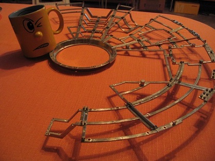

Was soll ich sagen, die selbe Prozedur wie in der letzten Woche, Frau Soffie. Nr 60 ist dran. Ein viertel Kreis fehlt noch, dann folgen die beiden Vorderzähne. :ok:
Viele Grüße Bernd. :kaffee:

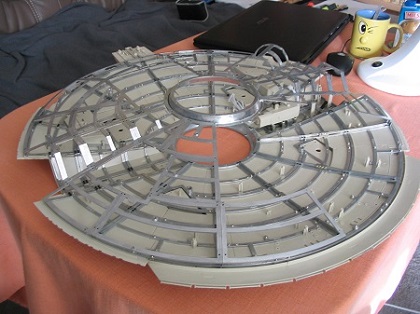

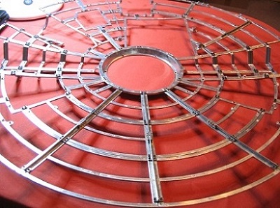

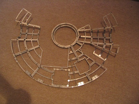

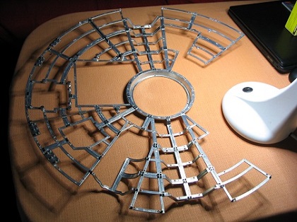

Heute kam die 61 auf den Tisch. Der Kreis schließt sich so langsam. Mir kam die Idee, für den Fototermin beide Teile übereinander zu stellen. Sieht gierig aus.
Da bekommt man einen ersten Eindruck, was das für´n Brocken wird.
Viele Grüße Bernd.

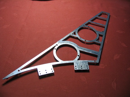

Die aktuelle Ausgabe heute ist die Nr. 64 und sie brachte wie gewohnt, zwei Rahmenteile mit sich. Die beiden vorletzten.
Dann kann die Decke drauf. Nächste Woche ist also etwas mehr zu tun, als heute. Schaun mer mal. :hand:

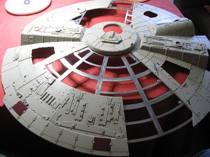

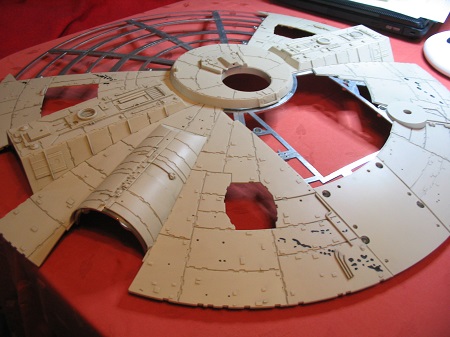

135
Mittwoch, 12. April 2017, 10:36
Hallo liebe Leser. :wink:

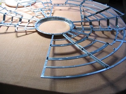

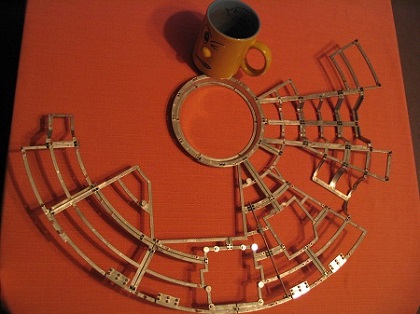

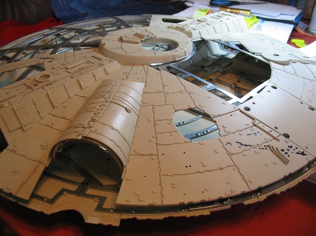

Heute kamen die letzten Rahmenteile des Falken mit der Nr. 65. Nachdem die Lücken gefüllt waren, wurden die Außenhäute bis auf den hinteren Bereich,
befestigt. Jetzt sind wir schon ganz schön weit gekommen. Bald werden wohl auch die beiden Zähne kommen, die den vorderen Bereich ergänzen.
Warten wirs ab.
Viele Grüße Bernd. :prost:

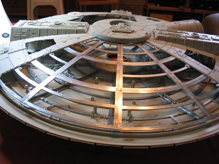

Mittwoch, 10. Mai 2017, 18:53

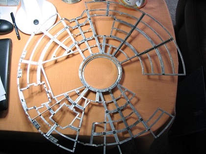

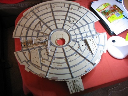

141
Mittwoch, 7. Juni 2017, 20:09

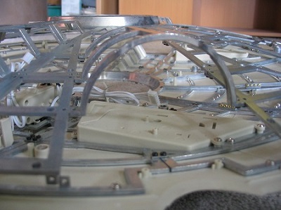

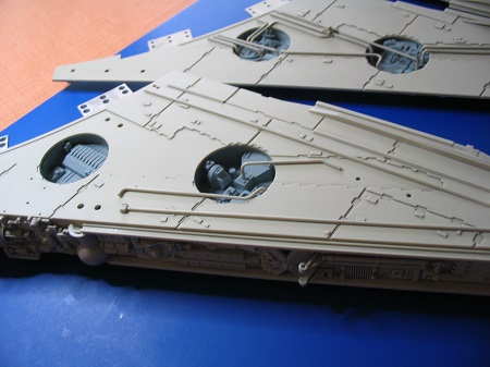

Aktuell ist heute die Nummer 73, die ein Teil der ersten Hälfte von zwei Mandibeln beinhaltete. In der 70 waren Rumpfverkleidungen, die erst später zum Einsatz kommen werden.
In der 71 verhielt es sich genauso. Die 72 brachte die ersten beiden Rahmenteile der ersten Mandibel sowie die Rectennaschüssel.
Alle drei Rahmenteile miteinander verschraubt. Die nächste Ausgabe enthält das erste Stück des zweiten Teils der ersten Mandibel. Jaja, mühsam ernährt sich das Eichhörnchen.

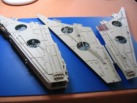

142
Mittwoch, 26. Juli 2017, 11:26

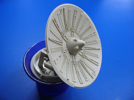

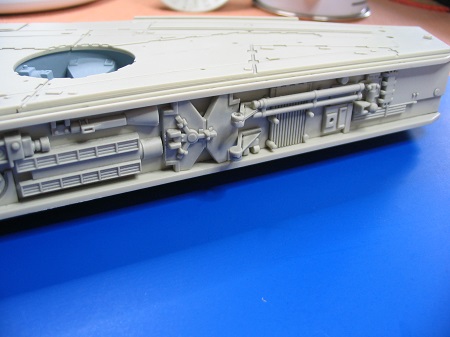

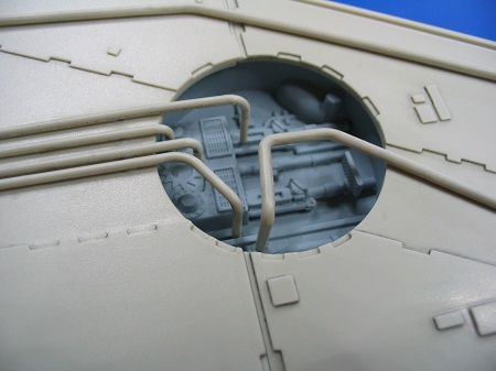

Mit Erschrecken habe ich festgestellt, das ich hier schon seit fast zwei Monaten nichts mehr geschrieben und fotografiert habe. Gut, die folgenden 7 Ausgaben beinhalteten eben auch nur einzelne Teile, die erst
später ein Ganzes ergeben. Hatte leider keine Bilder während des Baues gemacht, nur nach dem Abschluß. In den noch fehlenden Ausgaben 74 bis zur heutigen 80, wurde das erste der zwei Mandibeln so gut
wie fertig gestellt und das zweite begonnen. Die Beleuchtungen fehlen noch. Sie werden erst zu einem späteren Zeitpunkt angegangen.

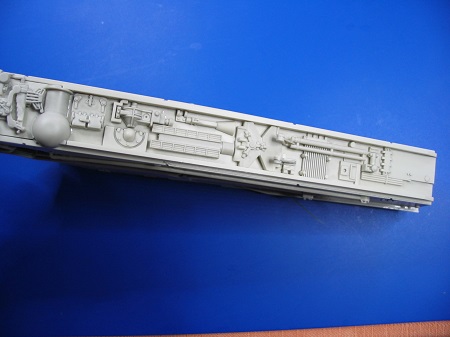

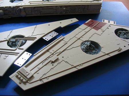

Wieder ist eine ganze Zeit vergangen, seitdem ich vom Fortschritt des Falken berichtet habe. Bei den heutigen Bildern werden verbaute Teile der Ausgaben 81 bis 84 gezeigt.
Die zweite Mandibel ist noch nicht fertig. Sie wird erst in den folgenden Wochen vervollständigt werden.
Viele Grüße Bernd. :ok:

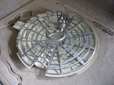

144
Donnerstag, 24. August 2017, 06:59

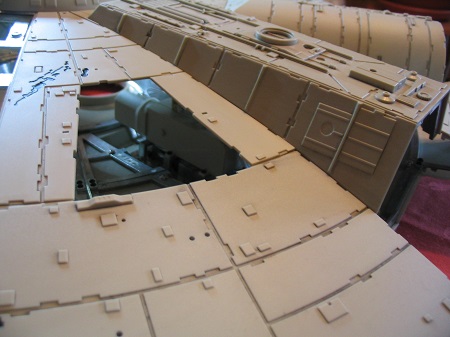

AAH ... auf diesen Bericht stoße ich jetzt erst! Den habe ich ja auch in der Mache ...
Hast Du schon mal eine von den Mandibeln probehalber an den Rumpf geschraubt? Ich habe das mal mit dem unteren Teil der Mandibel versucht und bin mit der Passung nicht ganz zufrieden. Wenn Du mir das "Thread-Jacking" erlaubst, würde ich mal versuchen ein Bild zu posten.
Ich bin zugegebenermaßen auch nicht überall nach der Anleitung vorgegangen. Ich habe die Gruppen erst nach kompletter Lieferung montiert, das Cockpit habe ich noch gar nicht angefangen. Die vielen Berichte in allen möglichen Foren machen mich auch "ganz karussellig" im Kopf.
Cheers
Martin

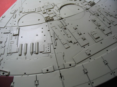

Ich werde heute Abend mal ein paar Bilder machen und "meine Problemzone" mal zeigen.

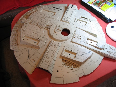

Die von Dir angesprochene starke Wölbung des "Engine-Decks" habe ich nach der Montage der fünf Teile nebst Verbindern auch schon beobachtet. Ich glaube auch schon ein paar Übeltäter bei den Konturen, die ineinandergreifen sollen, ausgemacht zu haben. Bei der Montage der Rumpfteile der Unterseite nebst der entsprechenden Rumpfaufsätze für die Landegestelle hatte ich ähnliche "Überraschungen". Hier hatte ich hochstehende Plattenstöße und Ähnliches. Ich habe dann an den Übergängen nach den Störstellen geforscht und diese dann mit Feile oder Cutter beseitigt. Die Unterseite ist damit halbwegs "flush". Besser geht immer, aber das liegt dann auch in den Fähigkeiten des jeweiligen Bastlers.
Nachdem ich mit der Passung der Kanten halbwegs zufrieden und die Unterseite montiert war, habe ich noch Tamiya Extra Thin in die Spalten laufen lassen (Nur aus der Pinselspitze oder einer feinen Glaskapillare, nicht aus der Flasche direkt!). An einzelnen Stellen unterstützt durch kleine Klemmzwingen (Nähte am Hauptantrieb ganz hinten, die offenen Maschinengruppen rechts und links auf der Unterseite), haben sich die Nahtstellen dort auch noch mal gesetzt.
Zu verrückt sollte man sich m.E. da eh nicht machen, da man sich den "realen" Zustand des Falken einmal vor Augen führen sollte. Es handelt sich hier um ein mehrfach modifiziertes, stark beanspruchtes kleines Frachtraumschiff mit einer sehr abwechslungsreichen "Geschichte". Schaut Euch mal aktuelle Frachtschiffe mit langer Lebenszeit an, wie die teilweise aussehen. Wenn Farbe und Washes auf dem Falken drauf sind, passt das schon ... denke ich.

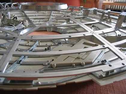

150
Sonntag, 27. August 2017, 22:17
Hallo Zusammen,

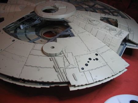

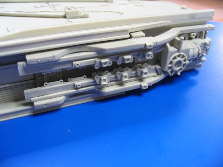

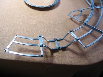

ich habe die Unterteile der Mandibeln mal an den unteren Rahmen geschraubt, um mal Fotos zu machen. Allerdings beschleicht mich beim Betrachten der "Übergangsstelle" so das unbestimmte Gefühl, dass diese "Passung" (Kunststoff der Mandibel liegt nur auf der "Leiste" vor dem Rahmen und der Außenkante der unteren Rumpfhülle auf) tatsächlich beabsichtigt ist:
Ich hatte ursprünglich gedacht, der Kunststoffteil der Mandibel müsste sich vor der "Leiste" einfügen. Ich glaube fast, das war so gar nicht gedacht ... kommt halt davon, wenn man in normaler Plastikmodellbau-Logik denkt ...
Bei der Gelegenheit habe ich die Backbord-Mandibel mal "hängen lassen":
Noch mit Stütze drunter ...
... und dann die Stütze weg.
Also der Rahmen an sich hat schon nicht die Steifheit, die Unterseite der Mandibel zu halten ohne im elastischen Bereich nachzugeben. Zugegebenermaßen es ist nicht die vollständige Mandibel und der "Deckel" (Obere Hülle) ist noch nicht drauf. Aber was man so im Web liest, wird es auch mit "Deckel" nicht stabiler. Mancher denkt sich schon Stützkonstruktionen für die Mandibeln aus. Ich werde das auch tun. Als Basis habe ich geplant, die vier Gewindebohrungen zu nehmen, an denen eigentlich der Wandhalter festgemacht werden sollte. Meine derzeitige Absicht ist es den Falken auf seine Füße zu stellen. Eine Wandmontage im Flug kann ich mir derzeit noch nicht vorstellen. Dafür bräuchte ich eine recht ausgefeilte Vitrinenkonstruktion, da ich mir echt keinen Staub bei dem Modell einfangen möchte.
Ursprünglich hatte ich ja geplant, mir einen schönen Vitrinentisch für meinen Falken zu bauen. Allerdings bin ich beim Konzipieren darüber gestolpert, dass dieser Tisch um den Falken zu beherbergen und noch die Beine drunter zu bekommen, viel zu gewaltig werden würde. Derzeit bin ich wieder ratlos. Dabei hatte ich mir das so schön vorgestellt ...
Cheers
