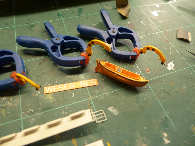

Nachdem ich alle meine Versuche einen David "frei Schnauze" zu konstruieren in die berühmte Rundablage = Papierkorb expediert habe, nun der lange Weg zum halbwegs anständig ausschauenden Exemplar. Der Link vom Alex ist super - leider kann man diese Woche bei Shipyard nichts downloaden - please try it again next week. Also bin ich nochmal auf Bildersuche im WWW gegangen und fündig geworden. Gespeichert, skaliert und auf selbstklebender Folie ausgedruckt um die Vorlage auf Plastic-Sheet zu übertragen. Bilder sagen mehr als tausend Worte, viel Spaß damit.
Die ausgeschnittenen und unverputzten Rohlinge
Ein 1mm breiter und 0,25mm dicker Streifen ergibt das I-Profil des Davids
eine lustige Mischung aus allen mir zur Verfügung stehenden Klebstoffen und Schimpfwörtern :cursing:
aber irgendwann wird es dann...
Stellprobe mit Boot
und nun werden alle Seil- und Umlenkrollen produziert (Lochzange und Sheet in unterschiedlichen Stärken). Wenn diese montiert sind, kommen noch die Bootswiegen, der Davidschlitten (heißt der so :nixweis: ), der Lackierer und der Takler. Und vielleicht passt ja sogar alles auf´s Modell. :tanz:

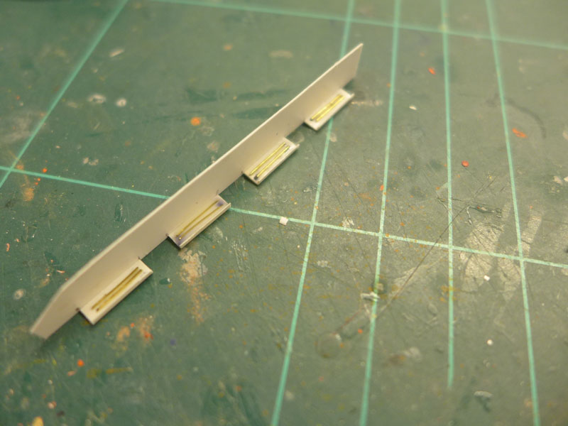

Die beiden Nocks wurden weiter bearbeitet, die Windabweiser hätten eine dramatischere Form haben müssen, das ist mir nicht gelungen. Weiterhin bemühe ich mich den zwangsläufigen Spalt zum Oberdeck zu schließen und zwar dauerhaft und unsichtbar. Ich spachtele und schleife und spachtele und schleife und - seht selbst...
Windabweiser aus Pole, mit Sekundenkleber geheftet
angespachtelt
mit Feinspachtel

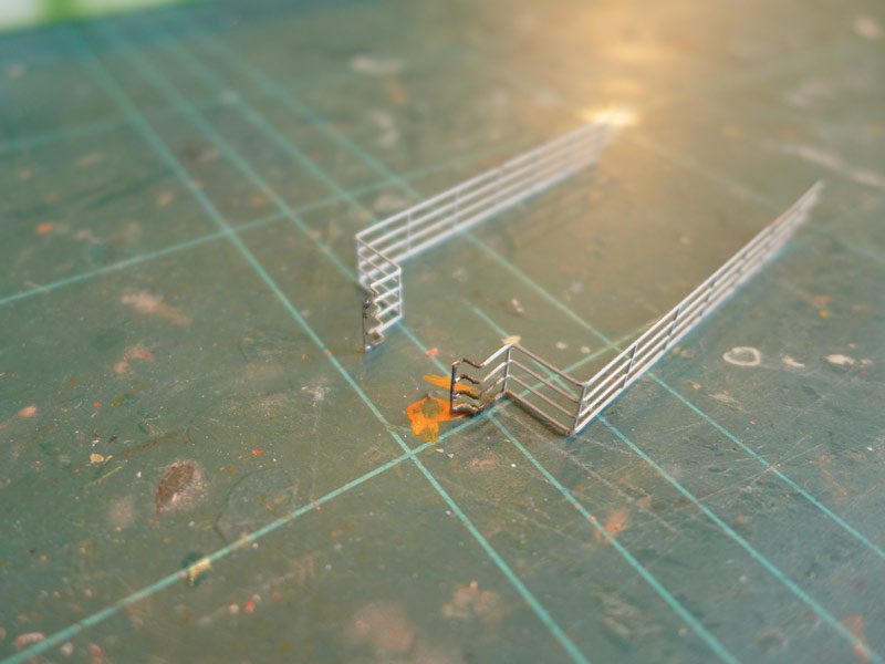

Zwischendurch mal ein bißchen Lötarbeiten, anpassen der Reling

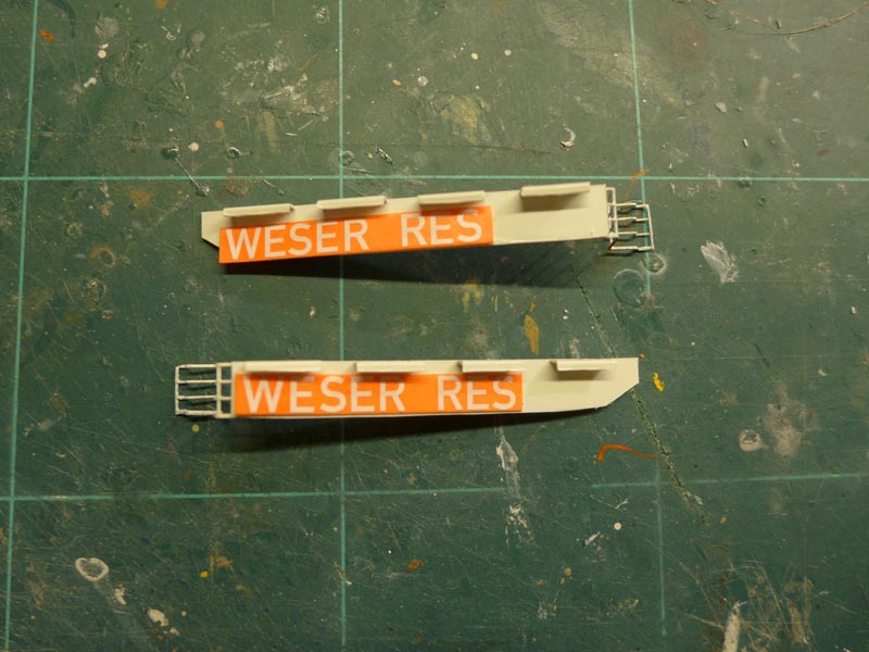

ENDLICH - das Namensgebende Stationsschild, das den Lacker zur Verzweiflung trieb. Was für eine besch... zu lackierende Farbe!!!
das sollte eigentlich die unterschiedlichen Farbtöne, Gelb der Davids, Orange der Boote und Leuchtorange für die Namenstafel zeigen. Das mach ich mal bei Tageslicht - Gruß Ulf

mir gefallen die Namenstafeln besonders gut. Und jetzt habe ich auch kapiert, wohin die Beleuchtung der Seitenteile kommt :idee: .
Und Grundieren ist natürlich ne klasse Idee!
Beste Grüße
Harald
134
Mittwoch, 14. Februar 2018, 19:14
Tja, ich hatte leider weiß grundiert - egal nun sind die Decals drauf und beim nächsten Mal weiß ich es besser. Aber Dank für den Tip und Grüße an alle Interessierten und Kommentierenden :wink: Ulf

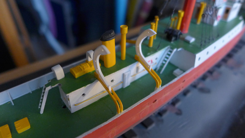

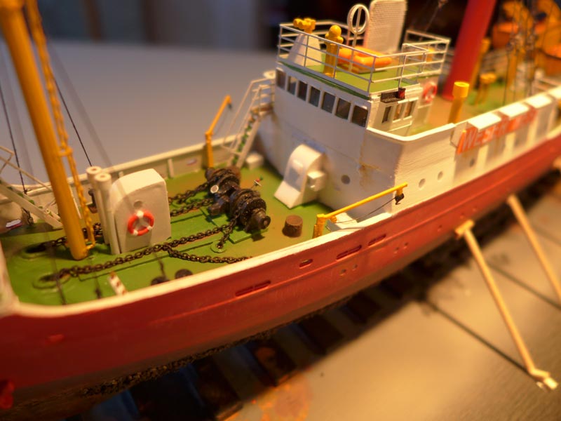

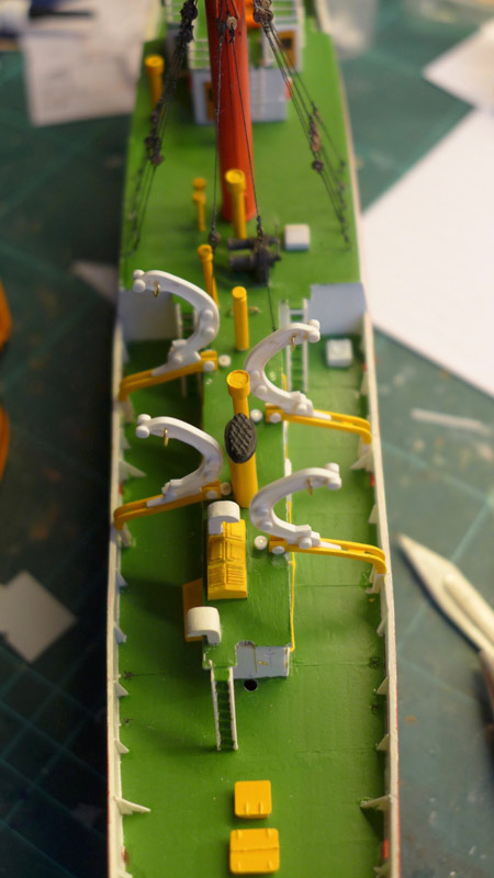

So Ihr Lieben, bevor es niemand mehr sehen kann. Davids und Boote sind montiert, alle fehlenden Relings wurden ergänzt, der letzte Mast wurde montiert und die Decks und Aufbauten etwas mit Gebrauchsspuren versehen. Bitte die Fotoqualität zu entschuldigen, gibt demnächst wieder besseres Material. Heute nur ein kurzer Status Quo zum derzeitigen Baustand. Es fehlen noch alle Handläufe an den Niedergängen, die Takelage des achternen Mastes, einige Antennen und kleine Kräne auf dem Verdeck, der Pilz- oder Stationsanker, die Besatzung, das Diorama und last but not least - die Vitrine. Die ist nach annähernd 2,5 Jahren Bauzeit nun echt überfällig. Hier nun die Bilder:
Hier noch einmal die "fiktiven" Davids im Detail. Hebe(Schwer)punkt der Boote und Davidspitze fluchten leider nicht. Ich habe keine Lust mehr nochmal neue Davids zu bauen....
Backbord
Steuerbord
Die Abnutzungsspuren sind mit Pastellkreide in verschiedenen Farbtönen aufgebracht worden. Die Fixierung mit klarem Mattlack steht noch aus.

Die Davits sind richtig lecker, trotz der Unflucht! Da braucht man schon ne sehr gute Brille. Ich bin eben noch kurz zu deiner Seite 1 gesprungen, um den Maßstab zu kontrollieren: 1:150!!!

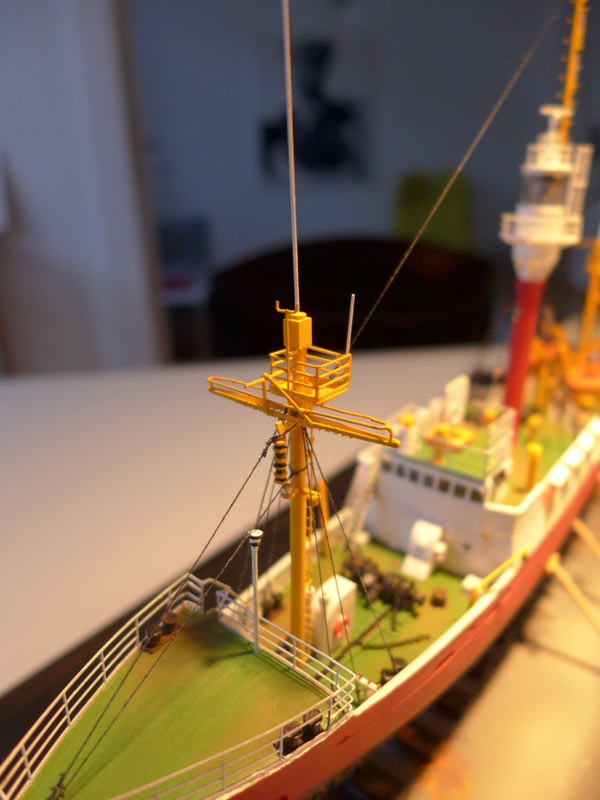

Moin, das soll heute nun mal so langsam das Ende dieses Bauberichts einläuten. Danach - so der Plan - gibt es noch ein paar Detailfotos bei Tageslicht und das war´s dann auch. Nach fast 2,5 Jahren sollte es auch genug sein. Was ist noch passiert? Die Bullaugen wurden mit Weißleim verglast, das Ergebnis ist na ja geht so. Ich hätte sie mit transparenter gewünscht, bei dem Maßstab aber eigentlich auch Schietegal - oder?!?
Es wurden die letzten vergessenen Belegpunkte nachgesetzt, anbei ein kleines Foto dazu:

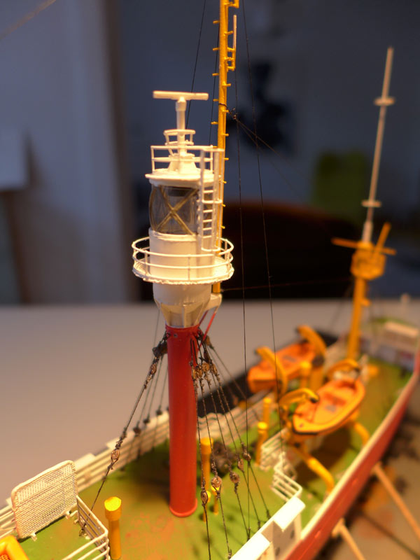

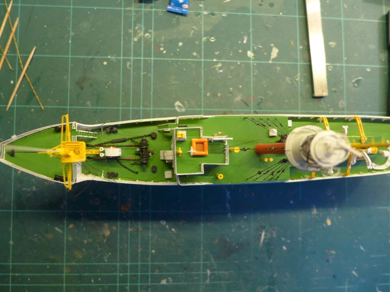

Alle fehlenden Relings und Treppenhandläufe wurden ergänzt, das stehende Gut getakelt und wieder einmal die große Rätselei, wo geht die Strippe hin, welche Funktion hat sie, wie ist sie belegt? Das Ergebnis entspringt meiner Fantasie, meinem technischen Pseudoverständnis, meiner Interpretation des sparsamen Bildmaterials und meiner Unlust mir noch weiter einen Kopf zu machen.
auf dem Verdeck wurden noch zwei kleine Kräne nachgerüstet.

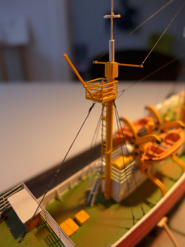

Der Fockmast wurde nun endgültig getakelt, hier fehlen noch die Blöcke unterhalb der Rah an der alle Signalflaggen und der Ankerball gefahren wurden (siehste - den muss ich auch noch bauen ;( )
Vielleicht doppelt - egal, hier nochmal der Leuchtfeuerturm, sind Makros nicht fürchterlich? Blick auf´s Bootsdeck und meine Interpretation der Bootswinde samt Kabelführung - lacht nicht!
Hat ein Feuerschiff einen Besanmast, wenn er so heißt - hier ist er!

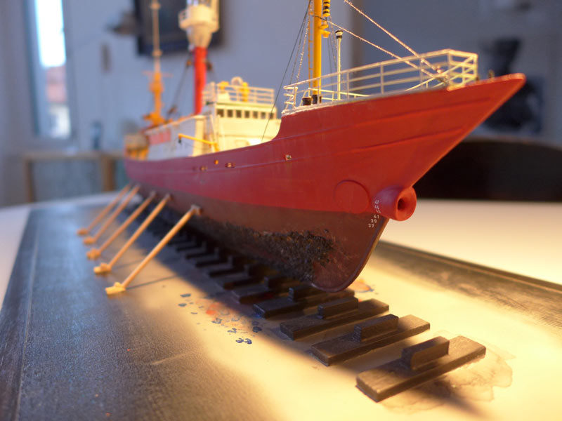

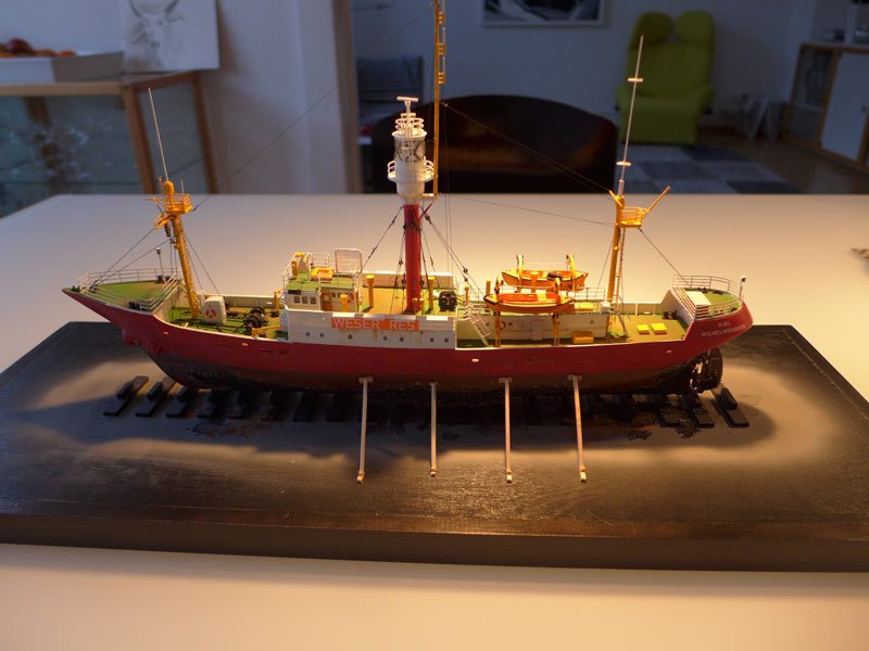

In den zwei Jahren Bauzeit hat sich die Hellingplatte (Tischlerplatte immer liegend im Bastelzimmer gelagert) verworfen, sie wackelt diagonal um ca. 2-3mm. Ich will keine neue bauen, hoffe ich kann es mit der Vitrine ausgleichen?
Damit die "Weser Reserve" im Abrüstdock nicht umfällt wurde sie seitlich abgestützt. Das ist nun arg der Fantasie und eher mittelalterlichen Werften entsprungen. Wenn ich mal gaaaaaanz viel Lust und Zeit habe, dann aber.....!
Last but not least
:wink: Ulf

Die Fotos zeigen jetzt erstmal die ganzen Details. Da steckt richtig viel Gehirnschmalz, Durchhaltevermögen und gute Handarbeit drin. Wirklich klasse Arbeit!
Die Präsentation ist ungewöhnlich, passt aber zu dem einmaligen Modell. :ok: :ok: :ok:
Die Reling hast du selbst gelötet? Super saubere Arbeit! Perfekt parallele Durchzüge!
Harald
143
Sonntag, 25. Februar 2018, 20:13
Vielen Dank Euch zwei. Nein, die Reling ist ein Ätzteil, gelötet habe ich nur wenn ich die Stücke kürzen musste und die Abstände so gar nicht passten. Bei den Niedergängen habe ich so lange angepasst und geschnitzt bis es dann halbwegs passte und mit den angrenzenden Relingteilen dann verklebt. Ein Effekt der langen Bauzeit ist, dass man sich nach langer Abstinenz wieder komplett hineindenken muss. So manche Lösung hätte ich im Nachhinein anders gemacht, dazu gehört auch so manche Frickelei mit Relingstücken u.ä.
Entspricht genau meiner Vorgehensweise...
Tolles Modell, und wirklich mal ganz was anderes.

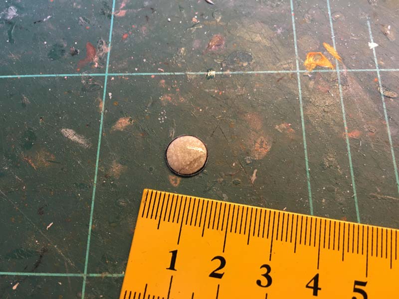

Einen habe ich noch - oder Tiefziehen für Dummies
Oft sind die sogenannten Stationsanker der Feuerschiffe als Pilzanker ausgeführt. Überschwer und lageunabhängig bieten sie auf sandigem und schlickrigem Grund guten Halt. Die verblieben Stock-, Hall- oder Patentanker werden als Reserveanker gefahren. Ich hatte ja schon angedeutet, dass der Pilzanker noch gebaut werden muss. Nachdem ich versucht eine Poly-Platte d=1mm in kochendem Wasser zu erwärmen und dann elegant über eine Metallperle aus dem Fundus der besten Ehefrau von allen gleiten zu lassen, musste ich feststellen - geht nicht. Der Versuch mit dem 2000W Fön brachte auch nur Brandblasen an den Fingern. Also wurde zu schwererem Gerät gegriffen.
Das Zauberwort heißt Créme Brûlée, dazu gibt es einen Minibunsenbrenner mit dem man nicht nur die Bude abfackeln kann, sondern auch entsprechendes Material warm verformen.
Lassen wir die Bilder sprechen...
Besagter Brenner, die Metallperle gerade fest umschlossen. Das merkwürdige Küchengerät rechts ist ein Kugelschäler (Kügelchen aus z.B. Melonen)
Hat etwas Champignonmäßiges, oder?
Ausgesägt...
verschliffen...
den Ankerstock aus einem 1mm Messingstab und Öse verlötet
UHU Sofortfest weil es ja schnell gehen soll
und so sieht das dann aus!
Und weil es so schön war, hier noch schnell der Ankerball.
Schönen Abend noch - :wink:
