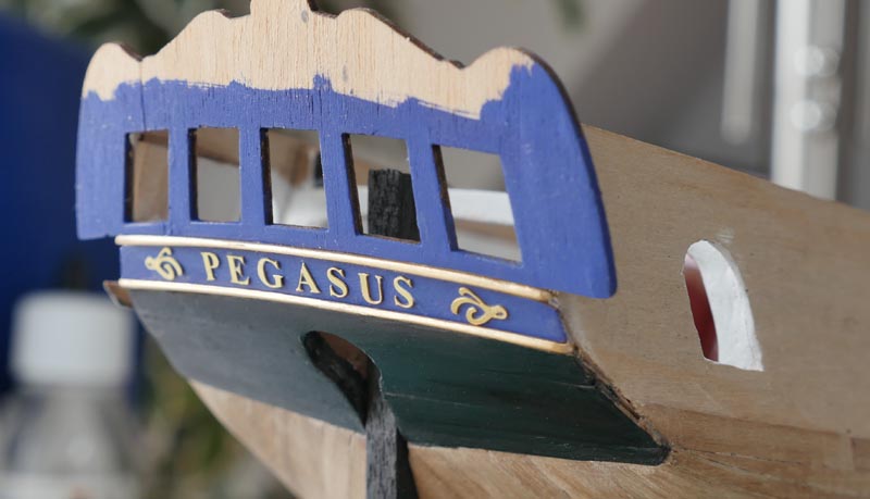

140
Dienstag, 13. Oktober 2015, 12:48
Hab alle blauen und Teile und die verdreckten beiden Zierleisten wieder runtergerissen ;(
Damit hab ich einen ganzen Bautag in den Sand gesetzt. Ich mach mal ne Kunstpause und dann nehm ich nochmal Anlauf
Jürgen
In Bau: HMS Pegasus
141
Dienstag, 13. Oktober 2015, 14:29
Hallo Jürgen,
für das Gold habe ich Revell Nr.94 verwendet. Dein Problem kenne ich, Dein Gold ist nicht ordentlich durchgerührt, somit hast Du zu viel Lösungsmittel und zu wenig Goldpartikel aufgetragen. Dadurch wirkt das Gold auch nicht richtig. Ausserdem schauen die Leisten aus als ob sie durch das Lösungsmittel aufgequollen sind. Ich hab meine Goldfarbe immer vor der Verarbeitung 5 Minuten ordentlich umgerührt damit man diese "Lösungsmittelaugen" in der Dose nicht mehr sieht. Dann noch ein Geheimtipp den ich nie erwähnt habe: Meine Holzleisten hab ich vor dem Goldanstrich immer mit fablosen oder rotem Lack behandelt, aber nur die Stellen wo kein Klebstoff/Leim ran kommt und Lack der sich mit dem Gold nicht wieder anlöst !!!!!!!! Da musst Du einfach mal probieren (ich hab Nagellack von meiner Liebsten geklaut :D ). Lass den Unterlack aber ordentlich trocknen. Dann hast Du eine schöne glatte Fläche und das Holz zieht dir die Goldfarbe nicht mehr hinein. Aber wie schon geschrieben, das wichtigste ist das der Goldlack ordentlich umgerührt ist.
Ach ja: den Roten Lack hab ich dann verwendet wenn mir das Gold zu sehr gestrahlt hat.
Oliver
142
Dienstag, 13. Oktober 2015, 15:45
Hallo Oliver,
vielen vielen Dank für die Tips. :wink:
Irgend etwas stimmt mit dem Humbrolgold nicht, denn ich hab gerühert wie ein Weltmeister.
Ich zieh los und hol mir Revell 94 . Die Zierleisten und die Namensflãche mach ich nochmal neu.
Jürgen
In Bau: HMS Pegasus

Dienstag, 13. Oktober 2015, 17:23
Hallo Jürgen,
noch ein Tipp zu der Goldfarbe: wenn sie dir zu dünnflüssig oder zu wenig decken ist dann gib etwas davon auf ein Blech, lass es etwas "trocknen" (nicht zu lange) so das etwas von dem Lösungsmittel verdunsten kann und die Farbe dicker wird. Pass nur auf das sie dir nicht zu dick wird, sie sollte noch rinnen und keine Fäden ziehen.
Oliver
144
Dienstag, 13. Oktober 2015, 17:26
danke Oliver,
Ich werde das alles austesten. Du machst mir richtig wieder Mut !
Jürgen
In Bau: HMS Pegasus

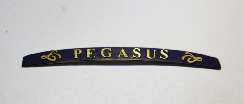

Freitag, 16. Oktober 2015, 13:38
Jetzt ein neuer Anlauf - Damit der Namenszug schön ausgerichtet wird ging ich so vor:
Die einzelnen Buchstaben wurden auf der Rückseite in Superkleber eingetaucht. Bewegt wurden sie mit einem Zahnstocher, der an seiner Spitze mit etwas (ganz wenig) Gummikleber versehen wurde.
Der Auftrag der goldenen Farbe auf den beiden Zierleisten erfolgte mit Revell Nr. 94 . Genau so, wie es mit der liebe Oliver hier empfohlen hat, nämlich mit etwas verdunsteter, fast schon klebriger Farbe.
Das Teil mit den Fenstern ist nur lose aufgesetzt, bis das äußere Schanzkleid fertig beplankt ist.
Jürgen
In Bau: HMS Pegasus

Freitag, 16. Oktober 2015, 14:13
Hallo Jürgen,
na siehste, geht doch :D , das ist sehr sehr schön geworden, auch das Gold kommt jetzt viel glänzender rüber, hat sich ausgezahlt das nochmal zu machen :ok: .
Freut mich wenn ich Dir helfen konnte.
Oliver

Freitag, 16. Oktober 2015, 14:43
Danke Oliver !
Hier nochmal aus einer etwas anderen Perspektive und etwas schärfer in der Aufnahme
Jürgen
In Bau: HMS Pegasus
148
Freitag, 16. Oktober 2015, 15:01
Jürgen, kleiner Tipp noch: mach weiter so, das wird sau geil :ok: .
Bin gespannt wie der Bereich Heckspiegel mit der Zweitbeplankung, also das Eck wird, das war bei mir recht heikel ist allerdings durch eine Schnitzerei verdeckt. Wie ist das bei der Pegasus? sind da auch Verzierungen ? Bei der einen obersten Planke sehe ich einen kleinen Spalt, da würde ich mit Holz-Leim-Gemisch kitten.
Oliver
