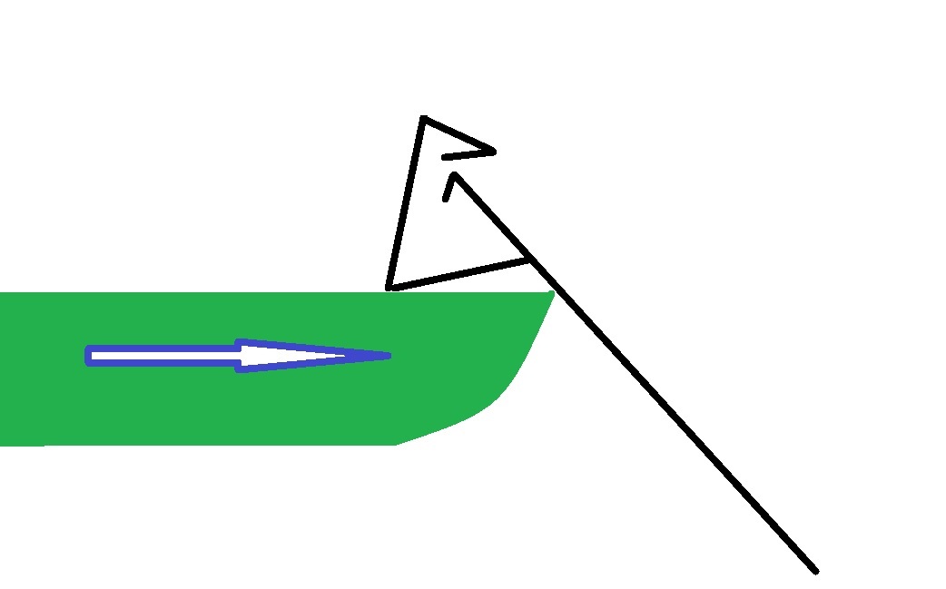

.. euch mal noch ne Skizze mitgebracht. So drückt der Vortrieb (bei zunehmendem Vortrieb mit mehr Druck) das Wasser in die seitlichen "Wassereinlässe", durch die Motorkühlspirale (die um den Motor gewickelt ist) und dann hinten wieder raus.
Und die Zahnradpumpe...
... saugt unten vorn das Wasser an. Hier brauch ich den Vortrieb des Drachen nicht, da die Pumpe ansaugt.
Da der Drachen zu 2/3 tel unter Wasser schwimmt. Brauch ich keine Sorge haben, wo das Wasser herkommt. Das einzige, was passieren kann, ist das der Jetantrieb den Drachen zu sehr vorne aus dem Wasser hebt.

Ich hab auch gleich noch eine Frage und einen Vorschlag zu deinem Rettungssystem:
Habe ich das Prinzip der Rettungsleine richtig verstanden, dass diese "zweigeteilt" ist in einen Teil Schnur das am Drachen fest ist und eine erste Boje hinterherzieht die auch dann noch auf dem Wasser bleibt so der Drache untergehen sollte und einer daran gebundenen zweiten Boje zu welcher dann die einzufangende "Rettungsleine" liegt? :
ACHTUNG: BILD/IDEE eines KOMMENTATORS
Und wie genau "fängt" dein Rettungs/Backupboot die Leine? Entweder ich habe es überlesen, oder es ist ein in der Modellseefahrt standardisiertes Verfahren welches ich nicht kenne.
Vorstellen würde ich mir sowas:
Die Leine gleitet auf dem hier in der Seitenansicht dargestellten, vllt 20mm breiten Blechstreifen hinauf und fällt dann oben in die "Falle" und ist gegen Wiederherausrutschen 99%ig gesichert.
Andreas

How How Andreas. Jo, aber die vorderen Sitzplätze bleiben frei... Spritzwasserzone :abhau: :baeh: :grins: :verrückt: :verrückt:
Schön dich an Bord zu haben, und schön, das ihr alle gerne wieder rein schaut.
Da ich ja nur zu gern, abseits der Wege baue... mit einem Hang zur Überraschung und mich gern "verlaufe" in anderen Freizeitaktivitätszubehörgeschäften. Hehe.. How .. How. Mehr Power...! nee quark. Aber gerne jeden meinen vorläufigen Biliotheksausweis unter die Nase reibe... nee quatsch. Scherz bei Seite...! Essen 2 Kanibalen einen Clown: Sagt der eine "schmeckt komisch!".
Also, da der Drache mir gerne, ach so sehr ans Herz gewachsen ist. Betreib ich das "Back- up" System so auf die Spitze. Da das "Entenboot" (Backup 2) das "Not- Rettungs- Rückkehr" System bildet. Kann es leider auch dazu genutzt werden, den Drachen (falls Bewegungslos), einen Schups zu verpassen. Deswegen, darf es keine "scharfen Kanten" besitzen. Deswegen hat es vorne die Reifen dran. Wenn ich vorne ein Hakensystem, oder unten, oder hinten ein "Greifer" ranmache. Könnt ich damit vielleicht "Schaden" anrichten.
Ich hab heute Teile für das Rettungssystem "Back- up I" geholt. Also den Schwimmer, ein "Schwimmer- Licht" und so Gummieschläuche (keine Ahnung wozu man die, beim Angeln braucht).
Damit ich den Drachen auch im dunkeln wieder finde, gibt es so LED- "26 Stunden- Lichter". Die kann man auch ein und ausschalten, wenn man vorne dran zieht /drückt. Da diese LED nicht für diesen Schwimmer gemacht ist. Hab ich mit "Schrumpfschlauch" nachgeholfen. So sitzt die Lampe fest drin.
Die Gummieschläuche gibt es in vielen Farben, die eine "Phosphoresiert" (leuchtet, wenn vorher mit Licht bestrahlt- im dunkeln).
Damit hab ich das "Haken"- Einfang- System machen wollen.
Aber wie so "Gehirnwindungen" mal sind... hab ichs wieder weggemacht. Da es so, sicher nicht funktioniert. Es sollte halt für den Totalkollaps, das letzte Rettungsankerchen sein. Wenn alles absäuft... hätt ich den Drachen so vielleicht wieder an Land bekommen. Aber?
Brauch ich eigentlich nicht. Ich lasse den "Schwimmer" einfach als Boje hinterhertreiben.
Denn dieses Teil hier verhindert eigentlich, das, wenn der Drache unter geht, den Super Gau. Diese "Schwimmer" (Back- up I) halten entweder unter dem Drachen, diesen vorm "ertrinken" ab. Oder werden ebenso hinterher-ge-zogen. Es dient also als "Schwimmer" für den Drachen, oder als "Pontons", zum hinter her ziehen.
Variante1: Drache Schwimmt auf dem "Back- up I", auf dem Schwimmer. Ist daran festgeschnallt. Kann also nicht "untergehen", da der Auftrieb so doppelt als das Gesammtgewicht ist. Die Boje (der orangene Schwimmer), wird einfach hinterher gezogen. Mit dem Boot, kann ich den Drachen anschubsen, oder einfach nur Nassmachen.
Variante 2: Der Drache schwimmt ohne "Schwimmhilfe". Er zieht den "Ponton" (Back- up I) hinter sich her.. also wie eine Perlenkette, den Ponton und den orangenen Schwimmer (wobei dann der orange Schwimmer auf dem Ponton sitzt, nur wenn der Ponton unter wasser gezogen würde, lößt sich der orangene Schwimmer) Dabei kann ich bei Ausfall, oder Untergang des Drachen, mit dem "Entenboot" (Back- up 2) in den Ponton (Back- upI) reinfahren.
Und so den "ertrunkenen" oder "regungslosen" Drachen wieder ans Ufer bekommen.
Da Zielen auf 50- 70 Meter Entfernung schwer ist, ist diese Variante, wohl am besten. So kann ich einfach hinein fahren, ohne das das Boot vorne hoch geht. Oder sich die Leine in den Enten- Boot- Schrauben verfängt.
