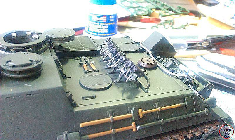

Heute habe ich den Panzer etwas ausgerüstet.
Also einige Anbauteile fest angebaut. Die Spaten, der Hammer, das Beil am Heck und zwei Brechstangen.
Dazu dann das Schleppseil angebracht. Im Laufe der Woche kommen nun die Decals dran.
So langsam sieht man ein Ende!

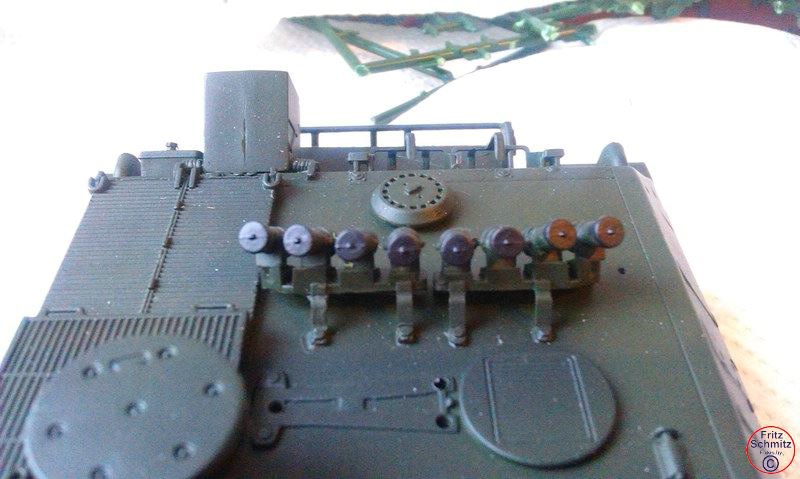

Samstag, 13. Juni 2015, 11:06
Ich habe mir überlegt und fertige aus schwarzem Zwirn kleine Kettchen für die Deckel der Nebelwerfer und Verschluss-Stopfen neben dem Kanonenrohr an!
Mal sehen, wie es wirkt!
132
Sonntag, 14. Juni 2015, 14:27
Also geflochtenen Zwirn habe ich wieder verworfen!
Das wird zu DICK.
Jetzt ein neuer versuch mit einfachem normalen schwarzen Zwirn.
Den Zwirn habe ich dann mit Gun-Metall-Farbe angemalt und so sieht es meiner Meinung nach schon viel besser aus!
Fast wie eine dünnes Seil!

Hach, du und deine Fotos. Du gibst dir immer soviel Mühe mit den Modellen, aber wir erkennen das gar nicht alles.
Lernen durch Mißerfolg!
134
Sonntag, 14. Juni 2015, 15:47
Hallo Fritz,
2 Dinge von mir:
1. PzGren hat leider recht. Auch ich weiß nicht was du mit deinen Fotos machst. Die Qualität ist mitunter bescheiden. Irgendwie wirken die total kaputt. ?( Vielleicht prüfst du das nochmal.
2. Zu den kleinen Kettchen: Zwirn ist hier nicht das richtige. Nimm 0,1mm Kupferdraht. Davon 2 Litzen und miteinander verdrillt. Anschließend mit der Flachzange breit gedrückt. Somit hast du sehr realitätsnahe Kettchen. Alternativ der Zubehörmarkt wie z.B. Hauler mit der Artikelnummer HLU35068. https://www.hauler.cz/e-shop/1-35-univer…19#!prettyPhoto
Du hast dir nun soviel Mühe gegeben und ein tolles Modell erstellt. Lass es nicht an den Kettchen scheitern. ;)
Marcus

Ich habe jetzt Seile an die Deckel geklebt. Bilder (ich hoffe bessere) kommen dann jetzt.
