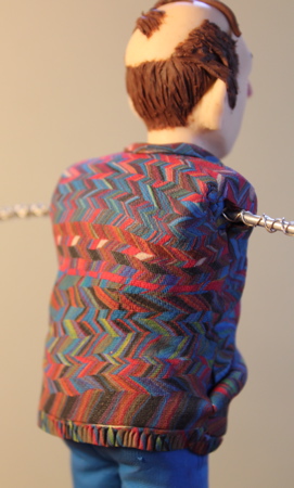

Für den Oberkörper wurden alle Reste aus meiner Fimo-Kiste zusammengesucht, aber wirklich alle!
Nach einer halben Stunde Kneterei konnte ich Brust und Rücken grob damit bedecken. Im Sichtbereich noch ein weißes T-Shirt.

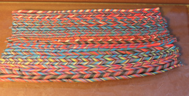

Von dem Ballen Restfimo werden kleine Stücke abgeschnitten und zu Schnüren gedreht, einmal rechts, der nächste linke herum. Die Schnüre werden auf einer Glasplatte untereinander abgelegt.
Von der Figur nehme ich mit Küchenkrepp ein Schnittmuster ab.
Die Schnüre werden mit einem Acrylroller platt gewalzt, das Schnittmuster aufgelegt und das Vorderteil des Pullovers zugeschnitten.
Ein grobes Stück Stoff auf das Teil legen und wieder mit der Acrylrolle die Struktur ins Fimo pressen.
Das Teil der Figur"anziehen", dabei große Falten berücksichtigen.
Rückenteil genauso verarbeiten.

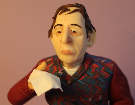

Noch die Ärmel modellieren, dann steht er da, der Grippekranke
Noch eine Nahaufnahme des Pullis.

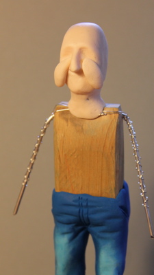

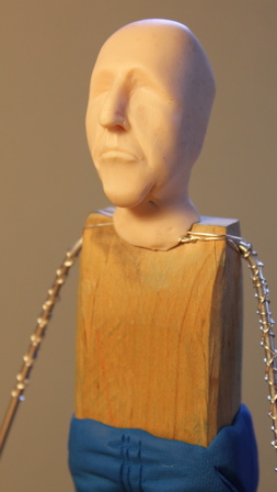

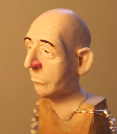

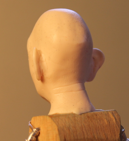

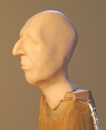

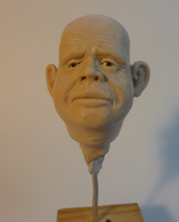

Im Kopf habe ich eine übrig gebliebene Perle aus Fimo verarbeitet.
Der Kopf ohne Haare.

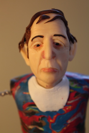

Brav gescheitelt

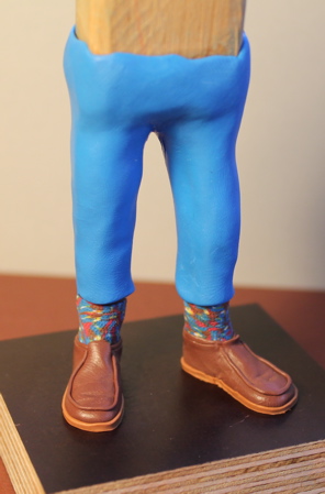

Zunächst werden aber Schuhe und Hose modelliert.
Wenn die vorher modellierten Teile im Ofen gehärtet wurden und die Figur abgekühlt ist, kann der Oberkörper in Angriff genommen werden.

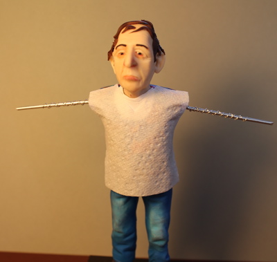

Ein Schnittmuster mit Küchenkrepp abnehmen.
