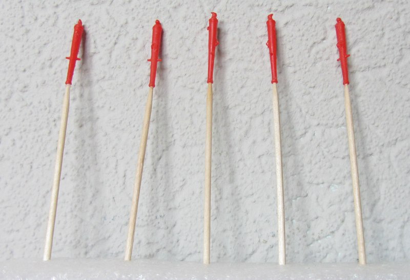

Beim letzten Mal Kanonen auf Zahnstocher fixieren hatte ich
das Problem das einige beim Bemalen abgefallen sind, die Lösung WSDSK Wettringer
Suchen Den Super Kleber.
Die Herausforderung. Diese 5 Geschützrohre auf Zahnstochern fixieren.
Die Kontrahenten
Das Ergebnis
Auf Platz 5. Das Pattex Ultra Gel. Klebt wie Hacke. Ich habe
es nicht mehr aus er Mündung bekommen, musste den Zahnstocher abschneiden und
die Mündung aufbohren.
Auf Platz 4. Normaler Sekundenkleber. So grade eben noch
rausbekommen ohne etwas zu beschädigen.
Auf Platz 3. Revell Contacta. Der halt War nicht gut
eventuell etwas mehr Kleber benutzen aber das Risiko wenn zu viel von diesem Kleber
ins Rohr läuft kennt ihr bestimmt.
Auf Platz 2. Röler Fix&Fest. Geht gut aber der Halt
könnte ein bisschen besser sein
Auf Platz 1. Röler Express. Die Rohre halten und lassen sich
auch gut entfernen, weiterer Vorteil der
Kleber bleibt am Zahnstocher und nicht im Rohr

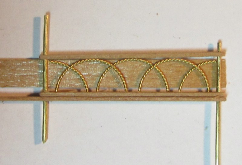

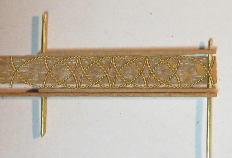

Das Ist schon mal der erste Entwurf
2 Kanthölzer 2*2mm Geländer stütze aus 1mm Draht Halbkreise rechts 0,3mm Links 0,5mm
Ehrliche Meinungen gesucht

Die rechte Variante gefällt mir besser, weil der Draht feiner ist. Aber das Holz scheint mir ein wenig zu dick zu sein. Ich würde es mit 1,5*1,5 mm versuchen
129
Sonntag, 8. März 2015, 20:28
Definitiv auch für rechts und für dünnere Leisten!
130
Sonntag, 8. März 2015, 21:10

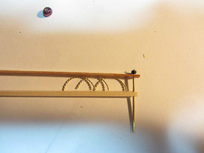

Das ist auf jeden Fall der richtige weg. Danke
Ich habe 0,8 * 3mm hier, finde es entschieden besser.
Siehe Foto.
Das wäre ein Brett von 30 cm wäre das realistisch? Da kann der Kapitän bequem sein
Rum abstellen.
Außerdem habe ich noch 1mm*2mm auf lager

Die Variante mit dem dünnen Draht ist wesentlich besser, evtl. würde ich ihn noch mehr verdrillen. Einfach zwei Drähte auf der einen Seite in einen Akkuschrauber, auf der anderen Seite irgendwo festmachen (z.B. Modellbauschraubstock) und unter leichtem Zug so lange laufen lassen, bis es von selbst abreißt. Gibt das optimalste Ergebnis :ok:.
Für den Sockel und den Handlauf würde ich keine einfachen Leisten nehmen, das ist zu grob. Lieber zwei dünne Leisten mit unterschiedlichen Breiten übereinander kleben, so dass ein Absatz entsteht. Sieht viel besser aus. Schau doch einfach mal hier und hier in meinen Baubericht, vielleicht kannst du davon ja das eine oder andere abgucken.

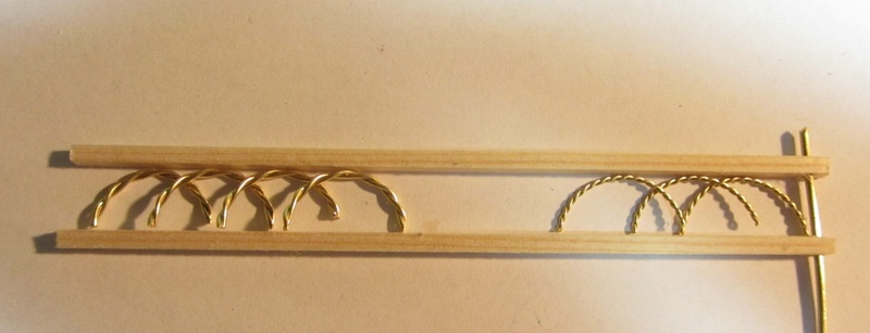

Auf die schnelle noch ein Foto und ab zur Arbeit.Ich bin gespannt was die Jury sagt

Wird allmählich :ok:, hast du den Draht enger gezwirbelt? Sieht für mich so aus. Auf jeden Fall würde ich die Bögen so machen, wie auf dem vorherigen Bild, also, dass die Spitzen sich berühren oder vielleicht sogar noch enger setzen, so dass sie sich überkreuzen, könnte ein filigraneres Muster ergeben. Einfach mal ein bisschen rumexperimentieren da können recht spannende Sachen rauskommen, z.B. vielleicht sowas:
Und die Kanten des Handlaufs unbedingt abrunden. Mach doch einfach mal ein Probestück, dass schon richtig verklebt ist und halte es ans Schiff, dann siehst du am ehesten ob es dir zusagt.

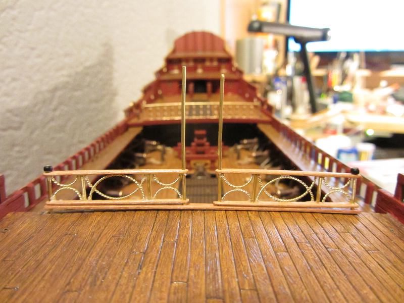

Es ist vollbracht. Nur noch ein wenig Feinschliff und schon
kommt die nächste Hürde, ein Dach muss her für die Glocke.

Wenn Du es dann wieder auseinander nimmst schau doch das Du die Leisten der Wölbung des Decks anpasst. Das geht vorher einfacher als später wenn Du wieder alles zusammen gesetzt hast.
144
Mittwoch, 11. März 2015, 08:17
Ich bin hier etwas zurück mit der Lektüre, deshalb kommt mein Einwand vielleicht zu spät. Aber das Geländer ist nicht zeitgemäß! Das sieht aus wie ein 1960er Jahre Vorgartenzaun vom Spengler. Ich würde an deiner Stelle auf Nummer sicher gehen und mir aus dem Zubehörhandel gedrechselte Säulchen besorgen und daraus ein Geländer bauen. Das ist für Barock allemal tauglich.
Sorry für den verspäteten Einwurf.
Beiträge: 2 569
Wohnort: Rheinland-Pfalz
145
Mittwoch, 11. März 2015, 08:26
Hatte ich auch schon vorgeschlagen.
146
Mittwoch, 11. März 2015, 08:32
Da stimme ich hundertprozentig zu ...
es sollte genau so aussehen wie sein Gegenüber auf der anderen Seite der Kuhl das man auf dem Photo im Hintergrund sieht.
Dann gibt das später ein in sich stimmiges Erscheinungsbild.
Wenn erforderlich dann eben in der Mitte getrennt und ein oder zwei Pfosten rausgenommen.
Markus

Ihr macht mich feddich. :heul: Mein Gartenzaun sieht total cool aus. :evil: Ok ein vorteil sehe ich da, ich muss ihn nicht zerpflücken. :dafür: :gegen: :dafür: :gegen: :dafür: :gegen: :heul:
Wer nichts weiß und weiß, dass er nichts weiß, weiß mehr als der, der nichts weiß und nicht weiß, dass er nichts weiß.
Plastik: Royal Soleil vom Anfänger Incl. Fehler
148
Mittwoch, 11. März 2015, 14:33
im Hintergrund ist doch was korrektes...nim doch den :D
149
Mittwoch, 11. März 2015, 14:44
Das sieht so langweilig aus. Meine SR soll sich auch ein
wenig von den andern unterscheiden, wenn alle es so bauen wie es historisch
korrekt ist müssten sie ja alle 100% gleich aussehen und das ist nicht mein Ziel.
Sie soll natürlich keine Solarzellen und Navi bekommen.1960er Jahre
Vorgartenzaun vom Spengler. will ich natürlich auch nicht.

Ich fürchte aber, du wirst dich für eins von beiden entscheiden müssen. Das eine Geländer so und das andere so bringt´s wirklich nicht. Wenn es dir gefällt, ist das das wichtigste ABER wenn du es unbedingt so machen möchtest, dann müsstest du das andere Geländer auch entsprechend ändern, sonst sieht das wirklich zu chaotisch aus. Falls du das vor hast, noch ein Tipp: Schneide in dem Fall die "gedrechselten" Stützen vom Originalgeländer heraus und benutze diese statt der geraden Messingstäbe, das dürfte optisch nochmal was bringen (weniger 60er Jahre Spenglergeländer).
