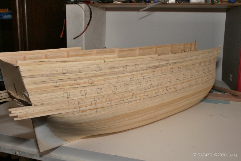

Update #18
Tach zusammen,

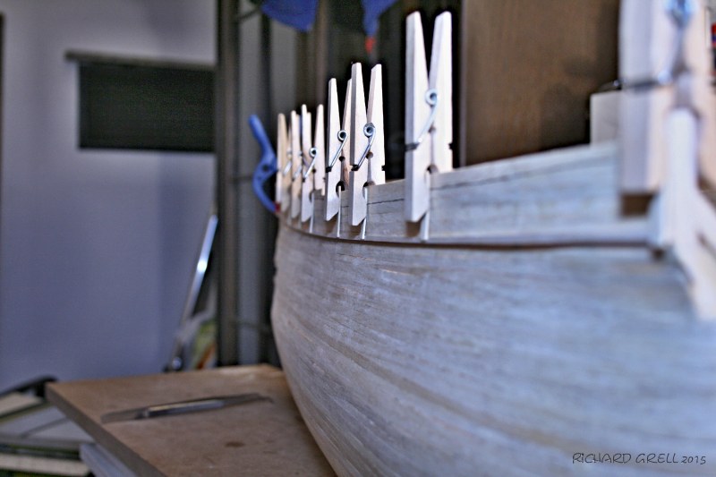

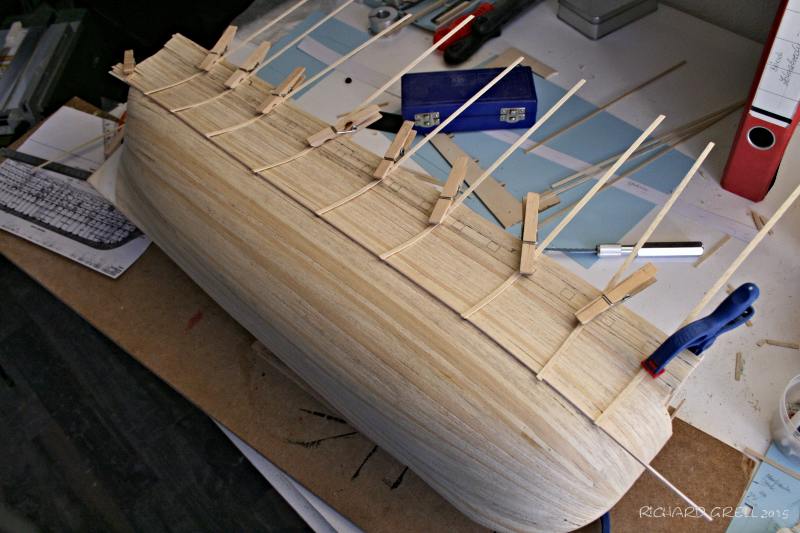

nachdem ich den oberen Rand des Schanzkleides bereits angezeichnet habe, musste nun der Verlauf des Oberdecks angerissen werden. Dazu habe ich mit einer Schieblehre die Höhe von Oberkante Leisten bis zu den "Hörnern" auf den Spanten gemessen (1- Kreis), dieses Maß nach außen übertragen (2) und angezeichnet (3).
Die einzelnen Punkte sind dann mit einer 2*2 mm Balsaleiste verbunden worden ...
... so das ein geschwungener Linienverlauf entstanden ist.
Dann noch mit dem Bleistift entlang gefahren und das Oberdeck ist markiert.

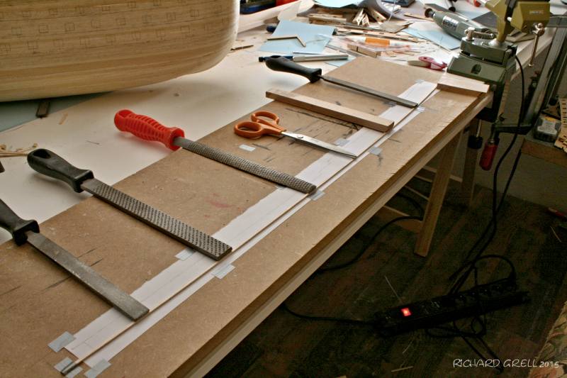

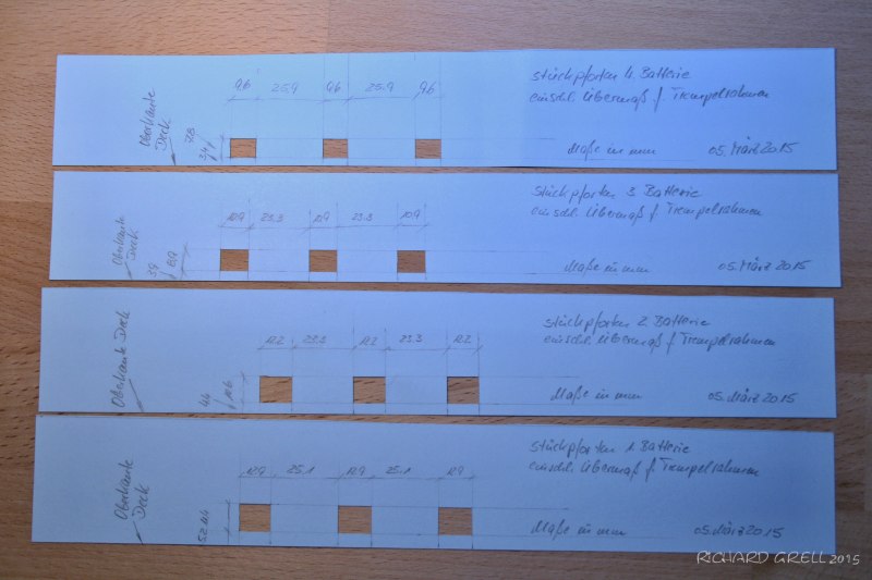

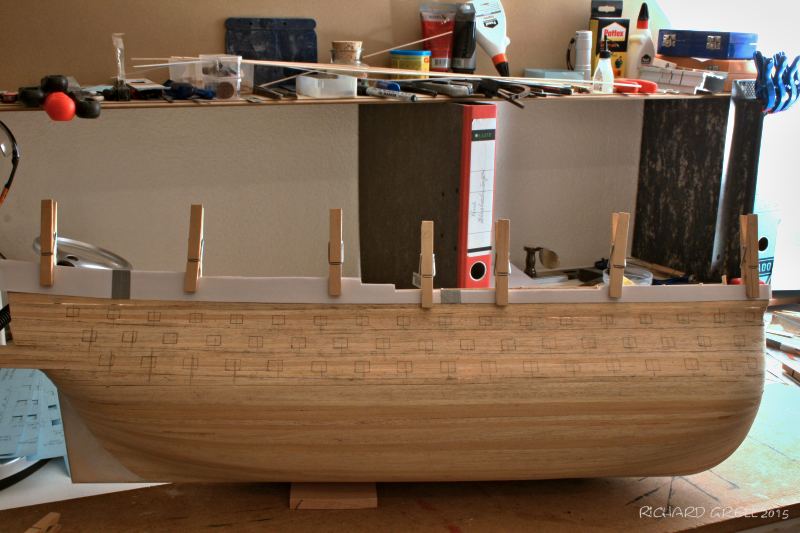

Als nächstes habe ich mir Schablonen für das Anzeichnen der Stückpforten hergestellt.
Die Maße für Größe, Abstand zwischen den Pforten und Höhe über Deck sind dem "Mondfeld" entnommen. Wobei das mit den Abständen wohl nicht so ganz richtig sein kann.
Wenn ich mich daran gehalten hätte, würden die Pforten nach der 5. oder 6. direkt unter einander angeordnet und nicht versetzt.

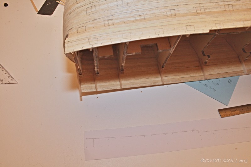

Das Anzeichnen der Pforten ist kein großer Akt. Die Schablone liegt dabei mit der Unterkante an dem markierten Decksverlauf (Pfeil).

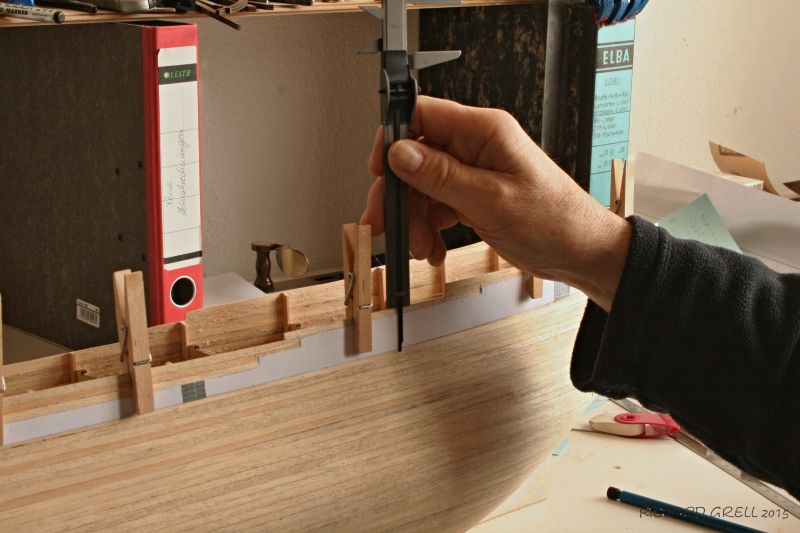

Der Verlauf des Decks für die 1. Batterie ist analog zu dem des Oberdecks erfolgt. Innen bis zu den Füllstücken, die die Höhe des Decks markieren, gemessen, nach außen übertragen und angezeichnet.
Der Abstand zwischen dem oberen und unteren Deck beträgt durchgängig 66 mm, so das die beiden Zwischendecks mit jeweils 22 mm Abstand zu einander eingezeichnet wurden.
Danach die restlichen Stückpforten wie oben beschrieben angerissen.
Anschließend die Leisten oberhalb der Schanzkleidmarkierung abgeschnitten (leider kein Foto, wird von der Backbordseite nachgeliefert) und einen breiten Papierstreifen als Schablone angeklammert. Darauf ist die Oberkante des Schanzkleides übertragen worden.
Da ich davon aus gehen musste, das die Leisten an Steuer- und Backbord nicht exakt auf gleicher Höhe waren, habe ich, um den Decksverlauf auf´s Papier zu kriegen, die Steuerbordseite und die Schablone in 10 mm - Abschnitte geteilt. Dann ist an jedem Punkt das Maß an der Bordwand abgenommen worden und auf die Schablone übertragen worden. Sicher mag es umständlichere Methoden geben, aber mir ist trotz angestrengtem Überlegen keine eingefallen.
Die einzelnen Punkte wurden nach bewährter Manier verbunden.
Nach dem Ausschneiden habe ich die Schablone noch einmal an der Steuerbordseite angeklammert, vorhandene Überstände angezeichnet und diese abgeschnitten.
Schlussendlich an der Backbordseite befestigt und nach nochmaliger Kontrolle der Höhen die Umrisse auf das Holz übertragen.
Das Anzeichnen der anderen Decks sowie der Stückpforten erfolgte wie schon oben beschrieben.

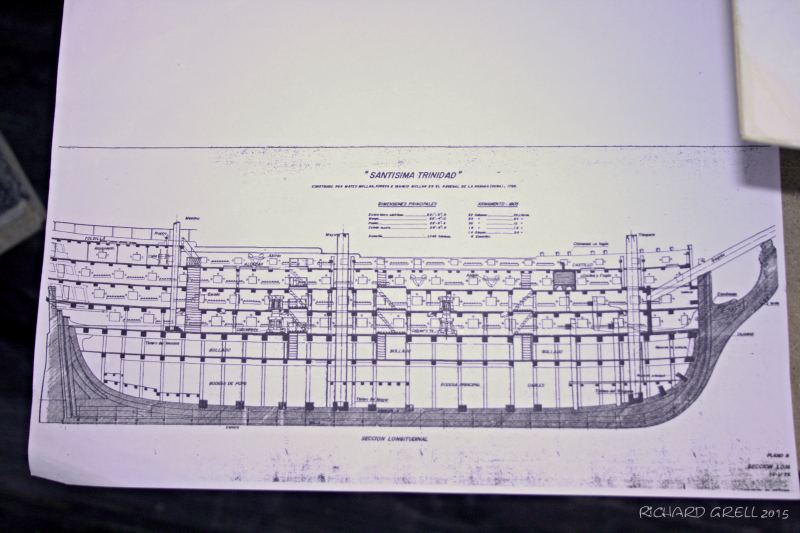

Dieser Längsriss ist übrigens der "Plan", nach dem ich den weiteren Bau der "Santi" in der Hauptsache weiterführen werde.
Und jetzt gehe ich erst einmal in Klausur. Löcher schnitzen.

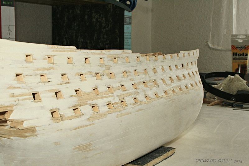

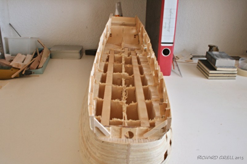

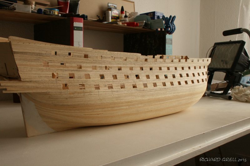

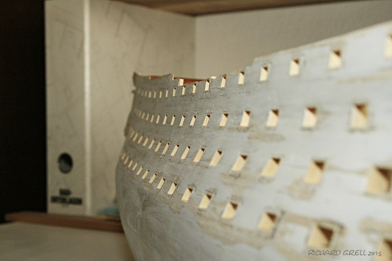

hier ein kurzer Zwischenbericht. Auf der Backbordseite sind alle Geschützpforten ausgestanzt. 69 Stück. Bitte nicht so sehr auf den Zustand der Bordwand achten. Ich weiß auch, das die noch nicht in einem akzeptablen Anblick ist. Aber das Spachteln hebe ich mir auf, bis alle Stückpforten ausgeschnitten sind. Einfach aus dem Grund, dass Spachtelmasse regelmäßig ziemlich hart wird und ich mir die zusätzliche und m.E. unnötige Arbeit ersparen wollte, mich auch noch da durch quälen zu müssen.
Hier einige Fotos:
Das Spantengerüst in Inneren habe ich ebenfalls schon ausgeräumt:
Weiterhin viel Spass beim bauen, schauen, diskutieren. Bis bald. Tschüssi.

Kann es sein, dass die Pforten zu gross sind?

128
Mittwoch, 11. März 2015, 15:37
Vielleicht wird dieser Eindruck durch die Fotos vorgetäuscht.
Die Maße für die Pforten habe ich aus Mondfelds "Historische Schiffsmodelle" entnommen. Je größer das Geschützkaliber, desto größer die Öffnung. Zum Anderen werden sie in Höhe und Breite um jeweils 2 mm kleiner, nachdem die Trempelrahmen eingeklebt sind. Die Abmessungen für die 4. Batterie betragen dann im fertigen Zustand 8,6 * 6,8 mm, für die 3. Batt. 9,9 * 8,9 mm, für die 2. Batt. 11,2 * 9,6 mm und für die 1. Batt. 11,9 * 10,4 mm.
129
Mittwoch, 11. März 2015, 15:47
Sieht doch erstmal gut aus Und was die Pforten angehen auf bilder sieht alles Schlimmer aus als das es in wirklichkeit ist sicher weil es in Foto's so wenig vergleich von größe gibt :respekt:
Mach weiter so :ok:

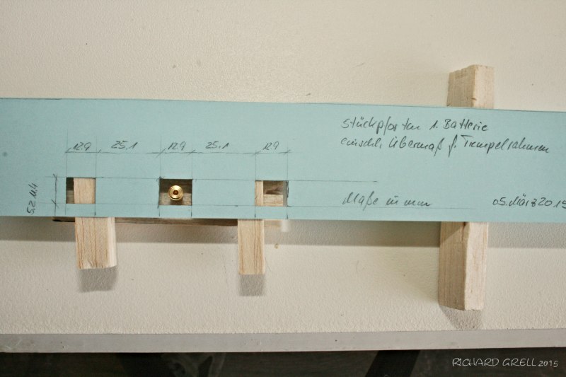

Ich habe hier einmal ein schnelles Foto gemacht.
In einem Balsaklötzchen steckt ein Halbrohr, das dem Bausatz beigefügt war und für die untere 1. Batterie vorgesehen ist. Drum herum ist die Schablone, die ich für das Anzeichnen der Pforten angefertigt habe. Wenn man bedenkt, dass
die Öffnung, wie oben bereits gesagt, um jeweils 2 mm in Höhe und Breite kleiner wird, emfinde ich die Stückpforten als nicht zu groß.

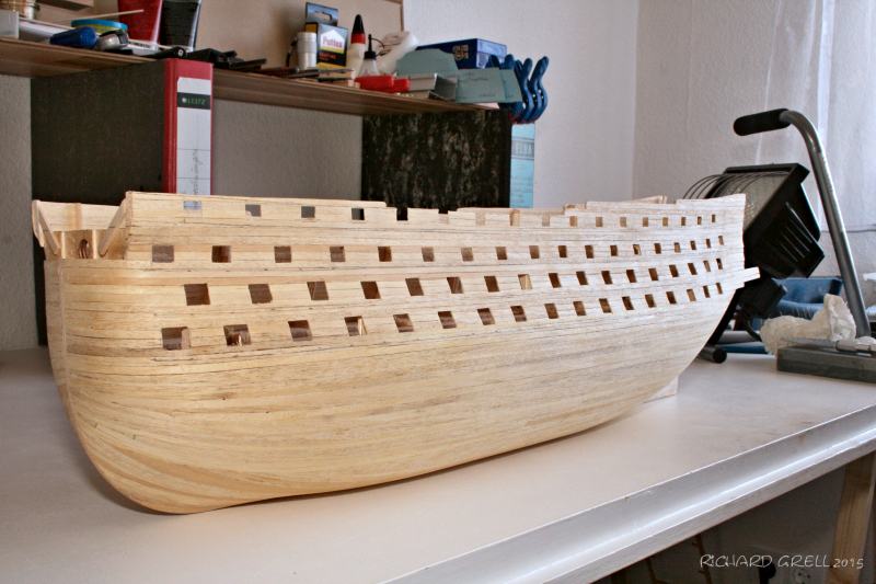

Update #20
Moin, moin.

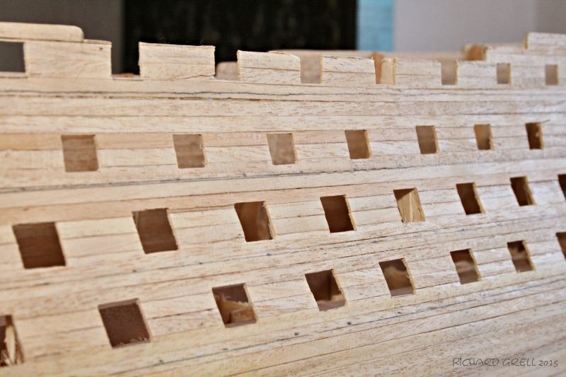

Es ist vollbracht. Die 69 Geschützpforten an der Steuerbordseite sind ebenfalls ausgeschnitten.
Allerdings ist mir bei einer Kontrolle aufgefallen, das die Pforten an der Backbordseite an einigen Stellen, hauptsächlich achtern, um ca. 0,5 bis 1,0 mm tiefer als an Steuerbord sind. Weil die rechte Seite für mich maßgeblich ist, werden die Rahmen links entsprechend angepasst. Ist aber nicht ganz so dramatisch, weil die Korrektur noch ohne großen Aufwand während dem Einbau der Trempelrahmen vorgenommen werden kann.

134
Samstag, 14. März 2015, 18:06
Bei den Strafarbeiten weiß ich, warum ich kleinere Vorbilder bevorzuge
Gruß Christian

Hallo Richard,
Sieht doch schon ganz gut aus.
Allerdings finde ich , das in der untersten Reihe die Auschnitte im Bugbereich etwas stufig aussehen (letztes Foto).
Vielleicht könnte man sie beim anbringen der Trempelrahmen noch etwas angleichen.
Kann aber auch sein das die Fotos täuschen.
Ich will jetzt aber bestimmt nichts schlecht reden. Nur vielleicht noch mal zur Kotrolle anregen.

136
Samstag, 14. März 2015, 19:56

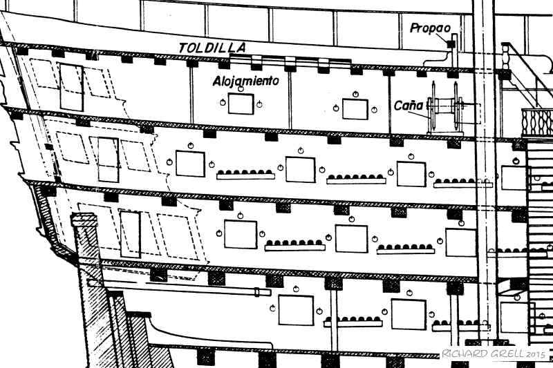

Achtung!
Die Pforten sollten NICHT rechteckigig. Sein die Unter- und Oberkante sollten paralell zu den Decks sein, was heisst dass die gewölbt sind. Die "Seitenteile" (waagrecht) sollten aber paralell d.h. grade nach oben gehen! Die logische Konsequenz ist, dass jede Pforte eine ganz eigene individuelle Form hat. Dadurch entsteht der schöne Schwung. Das heisst auch dass es so gut wie keine rechten Winkel gibt. Ich bitte dich, dies zu überprüfen!
Deine Schablone wirkt als wären alle Pforten gleich. Das sollte nicht sein. Du hättest sonst eine für die ganze Breitseite machen müssen Entweder machst Du es beim nächsten Schiff besser oder es erwartet dich eine Sisyphus-Arbeit...Allerdings wirkt so Dein Schiff stufig (mit Stufen)...

137
Samstag, 14. März 2015, 21:14
Hallo Jürgen, Hallo Milton,
ich muss zugeben, das ihr (leider) recht habt. Es ist mir aber auf allen Fotos, auch aus anderen Bauberichten, die ich bisher gesehen habe, entweder nicht aufgefallen oder es wurde so nicht umgesetzt bzw. angewendet.
Wenn ich mir aber den Längsschnitt, den ich unter anderem zum Weiterbau anwende, genauer angesehen hätte, hätte es mir auffallen müssen (siehe Post 123, letztes Foto).
Ich habe einmal einen Ausschnitt daraus vergrößert. Dort ist deutlich zu sehen, das der untere und obere Rahmen dem Verlauf des Decks folgen:
Da ich mit den Trempelrahmen noch nicht angefangen habe, besteht noch die Option, etwas zu ändern. Muss mal eine Nacht drüber schlafen. Aber wie ich mich kenne, werde ich wohl die Änderungen vornehmen. Zumal ich jetzt weiß, was falsch ist. Es wird mich wohl auf ewig stören.
Es wird dann zwar eine Schei*arbeit werden, aber als Sysiphos-Arbeit sehe ich das nicht, denn: heute ist Sisyphusarbeit bzw. Sisyphusaufgabe ein geflügeltes Wort für eine sinnlose und dabei schwere Tätigkeit ohne absehbares Ende (Quelle: Wikipedia).
Mal sehen, was der morgige Tag bringt.

Es wär übrigens toll wenn Du nach historischen Plänen oder Belegen Ausschau halten würdest. Es scheint mir, als ob Du das Modell sehr genau haben willst und dazu wär das quasi ein "Muss". Leider habe ich keine Ahnung wo Du suchen könntest weil ich mich mit spanischen Schiffen nicht so auskenne. Ich hätte trotzdem was für dich. Es handelt sich dabei um die San Josef mit 112 Kanonen die 1797 von den Engländern erbeutet wurde. Dieser Plan zeigt das Schiff mit Originalanstrich(!) und könnte dir einige Informationen über spanische Schiffe geben: https://collections.rmg.co.uk/collections/objects/79891.html Hier noch die "verenglischte" Version (wo der spanische Ursprung vollkommen versteckt wurde): https://collections.rmg.co.uk/collections/objects/79892.html
Hier noch der angebliche Originalplan der Santissima Trinidad (noch als Dreidecker, wurde erst später umgebaut)
https://www.armada.mde.es/museonaval/apl…mnm_pb_0005.jpg
Hoffentlich kannst du etwas damit anfangen.

Sonntag, 21. Juni 2015, 13:19
Update #21
nach langer Abstinenz bin ich nun wieder kurz zurück. Ich habe die Stückpforten auf der Steuerbordseite fertig eingebaut. War eine Menge Arbeit, muss ich sagen. Einige der Öffnungen waren zu groß und / oder nicht genau da, wo sie sein sollten. Daher habe ich das erst einmal anpassen müssen. Nun ja, die Hälfte ist schon mal geschafft, jetzt wird die andere Seite in Angriff genommen.
Viele Fotos sind es trotz des hohen Zeitaufwandes nicht geworden. Ich mache dann mal weiter.
