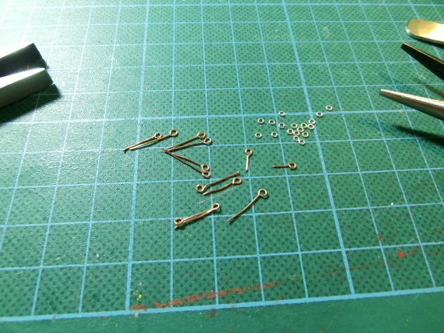

Bevor es bei der CSD an meinen Angstgegner (die Bordwände) geht, habe ich noch einige Teile für die Kanonen angefertigt. Ringe für die Kanonenrohre, um die Brocktaue zu befestigen und Augbolzen um die Brocktaue an der Bordwand befestigen zu können, sowie für die Takelung der Heißgeschirre der Kanonen. Allein von den Augbolzen brauche ich 10 je Kanone. Das wird sich also etwas ziehen. Leider habe ich noch keinen Lieferanten gefunden, der Augbolzen mit 1mm Innendurchmesser anbietet.

die Augbolzen sind doch gut geworden. Wofür brauchst du da einen Anbieter?
Doch nur um unnötig Geld auszugeben.
Ich finde sie perfekt. :ok: :ok: :ok:

Danke für den Zuspruch, Jürgen. Ich finde sie auch nicht schlecht gelungen. Es ist nur wegen der schieren Masse. Ich werde nochmal bei Krick genauer stöbern, da ich sowieso noch Blöcke und Takelgarn benötige.

Die kleinsten die ich gefunden habe
sind mit 1,7mm Innendurchmesser.

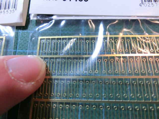

Durch einen externen Hinweis bin auf das gestoßen, was ich brauche:
Augbolzen Messing Ätzteil

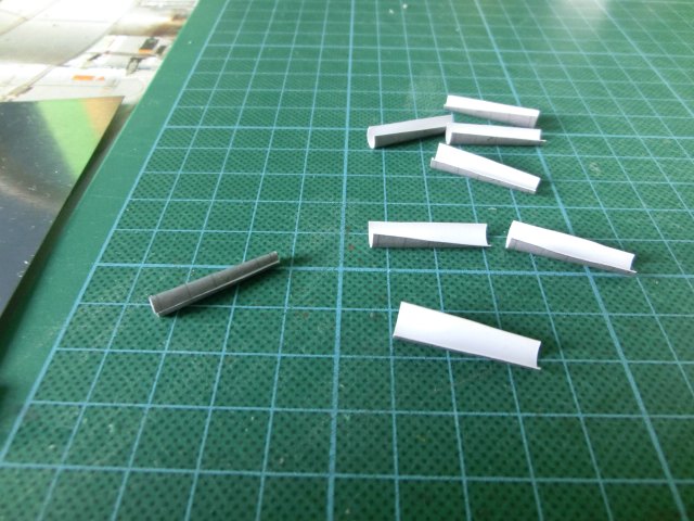

Jetzt kann ich mich auf die Herstellung der Bewaffnung konzentrieren. :D Wie spannend. Es sind die Kanonenrohre der Hauptbatterie dran. Wiedermal eine reine Massenproduktion, deren Schritte ich hier nochmal vorstellen möchte.
Zuerst das zuschneiden der Rohre für die äußere Hülle. Eigentlich sollten die Segmente vollkommen aufgerollt werden. Da mir das aber zu unsicher erschien immer den gleichen Durchmesser zu produzieren, habe ich mich für die Herstellung von konischen Röhren entschieden. Daher gewinne ich jetzt aus jedem Bauteil mehrere Rohre.
Dann wird vorgerundet und der Stoß stumpf verklebt.
Danach die Enden mit einer Scheibe verschließen, Ringe zur Darstellung der leichten Abstufungen der Rohre aufkleben und das Ganze mit Sekundenkleber härten. jetzt noch die Lagerachse einsetzen, wobei darauf zuachten ist, dass diese außermittig sitzt. Auf dem Bild sieht man mal alle bisherigen Fertigungsschritte auf einen Blick.
Es folgt noch ein Ring am Ende des Rohres zur Aufnahme des Brocktaus und das Lackieren.

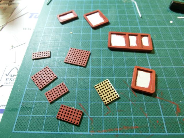

Um keine Langeweile aufkommen zu lassen, habe ich einige Luken für das Kanonendeck hergestellt. Diese bestehen aus gelaserten Teilen für den Grundkörper und werden dann mit den Bausatzteilen "tapeziert".
Danach etwas Farbe. Bei den Grätings weiß ich noch nicht ob ich sie auch komplett bemale (zurzeit sind nur die Rückseiten bemalt), oder ob ich sie als Kontrast á la nature belasse. Die hellen Felder werden übrigens noch schwarz ausgemalt.

Hi Lemmi,
der dunkle Farbton der Grätings gefällt mir wesentlich besser als der Helle.
Sind die "Löcher" in den Grätings eigentlich nur aufgedruckt, oder sind das ausgeläserte Bauteile?

Moin Ray,
das sind gelaserte Teile. Und das mit der Farbgebung muss ich noch sacken lassen.

ich finde den dunkleren Farbton auch besser.
Auf den Bildern sehen die Grätings aus wie aus Holz.
Schon genial was man mit Karton alles darstellen kann. :ok:

Hier mal die Lieferungen. Einmal Leinen, Holzblöcke und geätzte Augbolzen. Letztere sind verdammt klein.
