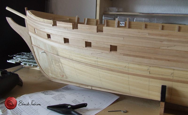

Dazu dann meine nächste Frage... Barghölzer. Auf dem Originalplan sieht das so aus, als wären die Barghölzer sehr sehr breit. Ich habe diesen Umstand mit anderen Plänen verglichen und bin zu dem Entschluss gekommen, dass es sich lediglich um die Plankenführung handelt und
überhaupt nichts mit Barghölzern zu tun hat.
Wie hat es damit bei diesen Schiffen ausgesehen?
Mamoliplan zeigt schmale Barghölzer klassisch oberhalb und unterhalb der Pfortendeckel auf. Der Originalplan deutet sehr breite Barghölzer an, die aber laut Foto (Link oben) so anscheinend gar nicht existiert haben.
Ich hatte nämlich folgendes vor:
Ist das OK so mit den Barghölzern oder haben sie zu der Zeit nicht mehr existiert?

Hi Falcon,
schön das die Orenoque noch lebt.
Wegen der Berghölzer.
Zwei
Plankenlagen sind om Prinzip natürlich nicht richtig. Aber da Du den
Rumpf ja schon beplankt hast ( falls es sich dabei nicht um die
Unterbeplankung handelt) würde ich an den Stellen wo der Originalplan
Berghölzer vorsieht dünneres Furnier aufleimen. Wie stark diese
Bergholz-Plankenlagen in Natura waren kann ich nicht sagen. Zu der Zeit
fügten sich diese aber an den oberen und unteren Kanten fast ohne
sichtbaren Übergang an die restliche Beplankung an. Das heißt die
Bergholz-Plankenlagen wurden oben und unten dünner und weisen gegenüber
der restlichen Außenhautbeplankung nur eine gering erhöhten Kante auf
Inwieweit
das auch auf die französischen Schauferaddampfern zutraf ist mir nicht
bekannt weil der einzign Querschnitt samt Plankenlagen den ich habe
ist von der "Sphinx" und der zeigt eine durchgängig starke
Außenhautbeplankung .
Der Plan der "Descartes", (ein der Orenoque
sehr ähnlicher Schaufelraddampfer) hingegen zeigt auf der seitlichen
Außenansicht wie Orenoque zwei breite Berghölzer. Wobei der Descartes
Plan detaillierter ist, denn hier erkennt man im unteren Bergholz vier
Plankenlagen und oben zwei. Das und die Abbildung der Descartes von
Lebreton lassen mich annehmen das die Berghölzer gegenüber der
Batteriedeckbeplankung leicht erhaben ausgeführt sind.

Ja, es handelt sich um die Unterbeplankung. So viel Erfahrung habe ich nun auch nicht, dass ich den Rumpf auf Anhieb mit einer Plankenschicht richtig beplanken kann. Ich bin schließlich gerade mal vor 10 Jahren auf Holz umgestiegen (da war ich 15), habe zwischen 18 und 22 eine Modellbaupause eingelegt, bis ich vor drei Jahren mit diesem Projekt durchgestartet habe.
Das mit dem Furnier probiere ich aber mal an einem Testobjekt aus, danke. Aber da der Dampfer auch mal aufs Wasser soll, will ich generell auf zu viele Holzschichten verzichten.
Wie stark diese Bergholz-Plankenlagen in Natura waren kann ich nicht sagen. Zu der Zeit
Ja, an so etwas habe ich auch gedacht. Zumindest erklärt dies die teilweise so welligen Rümpfe, wenn man an der Außenhaut den Spant runtergeht. Aber ich will mir dieses Detail eigentlich nicht zutrauen (oder vielleicht doch?). Die Orenoque wird kantige Barghölzer bekommen, sofern sie welche überhaupt hatte.
Und das würde natürlich auch erklären, warum der Plan der Orenoque ober- und unterhalb der Batterie so breite Barghölzer darstellt. So eine Wölbung braucht nun mal Platz, um nicht sonderlich aufzufallen.

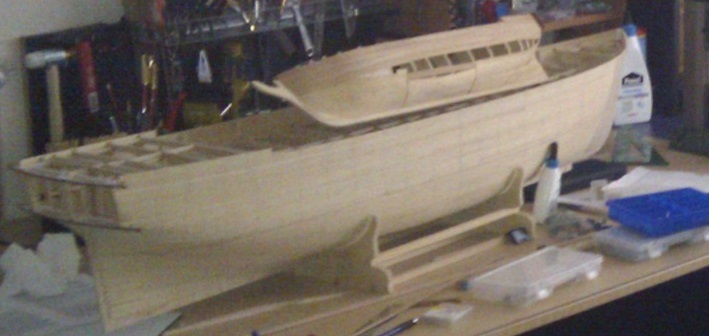

Zunächst fange ich mal mit der Schandtat unter dem Decknamen "Gesichts-OP und Rückenwirbelprothese" zeigen.
Schnipp Schnapp - Kiel ab. Da Der Vordersteven und der Kiel ein wenig zu groß geraten ist, musste an dieser Stelle mit radikalen Methoden eine Änderung vorgenommen werden.
Dafür gab es eine neue schöne Nase...
... und ein schönes neues Rückgrat...
Dann ging es mit dem Beplanken weiter. Plankenverlauf an den Rumpf malen...
... Geschützpforten ausschneiden und mit entsprechender Optik versehen...
... um anschließend mit Barghölzern aufzuhören.
Dies ist der momentane Stand der Dinge.

Moinsen,
bei mir ging es endlich weiter. Wofür andere vielleicht ein paar Stunden brauchen, dauert es bei mir ein paar Monate. Aber Planke für Planke wird der Rumpf beplankt.
Und für den Bugsprietführung habe ich leider keine andere Lösung finden können.

So, es ging auch am Steuerbord gut voran. Im Bug muss ich noch auf beiden Seiten die Planken anbringen. Auch habe ich festgestellt, dass der Höhenunterschied zwischen Back- und Steuerbord 2,5 mm beträgt. Das ist außerhalb meiner angepeilten Toleranz.
Da gibt es nur zwei Varianten. So lassen oder den Backbord ein wenig tiefer hobeln.
