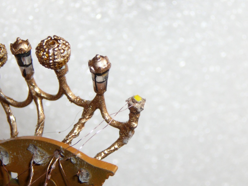

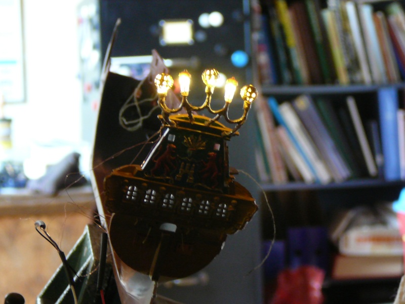

Na, das war ein lausiger Abend gestern...
Die Verkabelung des Hecks war ja soweit mal ins Bootsinnere gezogen worden. Anschliessend wurden alle Plusse und Minusse zusammengefasst und probeweise(was soll dabei schon schiefgehen?) mit Strom befeuert.
Spannung.......
und das Resultat: ein schwaches Glimmen aller Beteiligten und Rauchzeichen aus der Verkabelung.
Na toll. :bang:
Also ertmal eine Nacht über geschlafen und heute früh dann den schuldigen gesucht(und gefunden).
Die entsprechende LED samt Verkabelung musste nachträglich neu eingezogen werden, sehr ärgerlich.
Nochmal löten, beten, Strom drauf und:
Ta-daaah!
Wird natürlich später noch ein wenig eingedimmt, das Licht.
Was noch:
der "Dackel" am Bug wurde gesculpt(genau wie die Sinkstellen auch-er bekam ein Krönchen verpasst.
Nicht die beste, aber jetzt wirkt er doch etwas majestätischer...

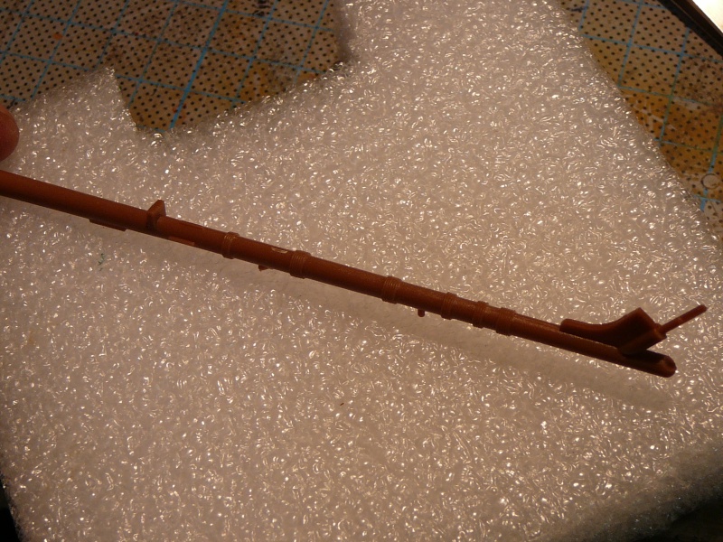

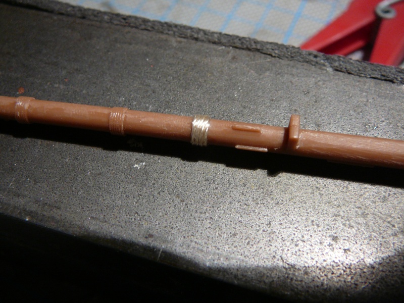

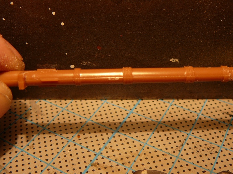

Während Lampen und Löwen erstmal durchtrocknen, habe ich derweilen mal den nächsten grossen Sorgenbrocken gesichtet-die Masten.
Hier mal als Beispiel der Bugspriet.
Im Detail: sieht grottig aus.
Was tun?
Grübelgrübelgrübel...ab an Frauchens Garnkiste...kruschtelkruschtel...gefunden.
Dann lieber so:
Oder soll ich ein dünneres nehmen?

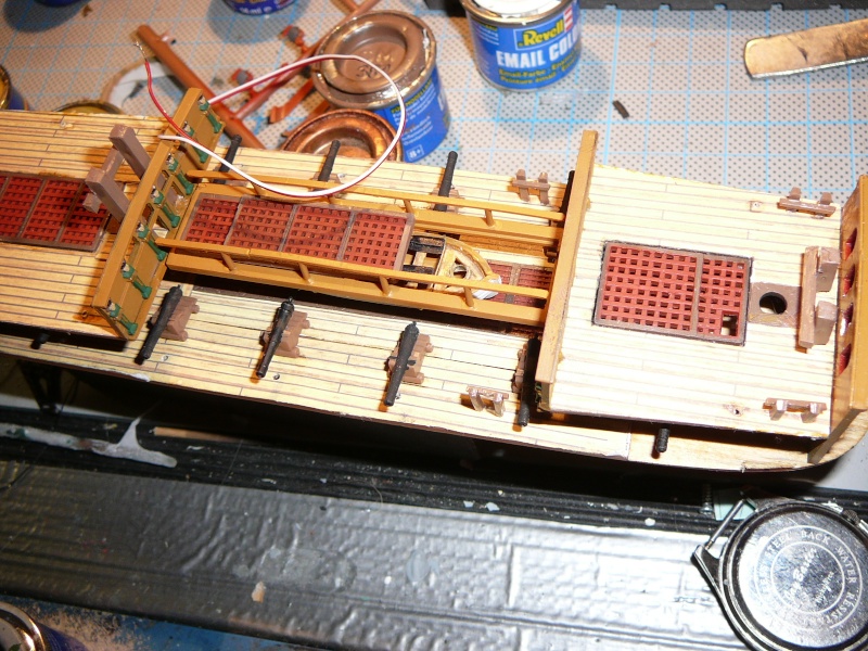

Ach, das Rettungsboot ist jetzt auch fast nicht mehr zu sehen :P: .
Ich lasse eine Gräting beiseite, damit wenigstens nicht die ganze Arbeit für die Katze war.

Ich würde tasächlich dünneres Garn nehmen. Hier mal ein Beispiel (drittes Bild, nach unten scrollen und zum Vergrößern anklicken), zwar ist es ein fiktives Filmschiff, aber die Größenverhältnisse dürften soweit stimmig sein, schätze ich. Zu Deinem Bugspriet eventuell ein Tipp: Simulier als Versuchsanordnung vielleicht mal vorab, wie der Spriet plus Sprietmast auf achterlichen Zug reagieren würde, ich könnte mir vorstellen, dass das Plastik dermaßen dünn und biegsam ist, das bereits ein kleinster Zug durch ein Stag die ganze Schose achterwärts trimmt, das Problem haben ja sogar die Soleil-Bauer, und die bauen immerhin in 1:100. bei meiner Batavia war es leider ähnlich... :(

Tatsächlich, dünn(mittleres Bildteil) kommt besser. Danke für den Input!
Viiiiiiiiiiel Besser! :ok: :dafür:

Hey Stef,
für die Lichterzier hast du dir dein Krönchen verdient! ;)

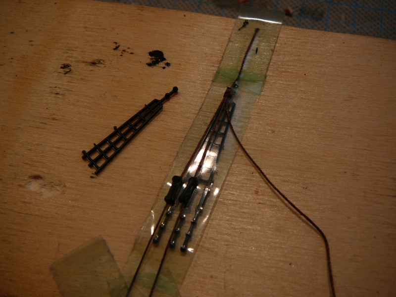

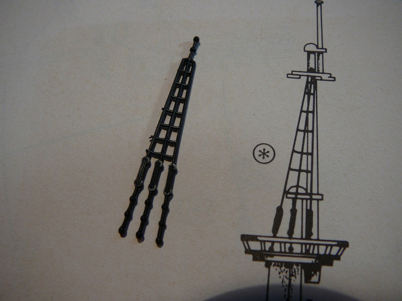

Da ja gerade der Bugspriet optimiert wird und dort auch, wenn nur kleine, Wanten zum Mars hoch verbaut sind, habe ich mal wieder ein wenig experimentiert. Ja, ja, der Mann ist schon echt krank...
Plan und Originalteil aus schwarzem Kunstoff-ziemlich dick und zu schwarz...
Also wird versucht, das ganze nachzubilden.
Die Rüsten habe ich von dem Plastikteil übernommen, durchbohrt und das Garn durchgezogen...
Geknotet habe ich nur den untersten Steg, die Knoten sind leider einfach zu dick geworden.
Alle weiteren Strippen wurden mit Sekundenkleber fixiert...
Der Unterschied ist sogar sichtbar, also wird das so durchgezogen.
Meinungen und Kritik sind immer willkommen.

Hi Stefan,
Wanten aus Garn sind immer besser als Plastikwanten. Und du hast recht, die Knoten sind wirklich dick. Hast du vielleicht die Möglichkeit die Webleinen aus dünneren Garn zu machen? Dann würden die Knoten auch dünner. Stell dir mal ein Bild ein, wie das bei aussieht....nur mal so als Vorschlag..... wenn es dann OK ist.
uuuuups..... hat nicht geklappt mit dem Bild einstellen...sorry. Guckst du hier: Spanische Galeone Etwas runterscrollen....bis zu den Wanten.
Allerdings ist bei dir ja der Maßstab um einiges kleiner und ob das dann so umzusetzen wäre.... weiß ich nicht. Ansonsten.... schöne Arbeit.

Deine Wanten sehen klasse aus. Wie das gesamte Modell. Werde mir da noch so einiges abspicken,
Vor allem die Reihenfolge der ganzen Takelei.
Und Du hast recht mit dem Masstab(1/133)-nehme ich dünneres Garn sieht man die Webleinen später evtl. fast gar nicht mehr.
Werde das morgen mal trotzdem versuchen.
Danke für den Tip!

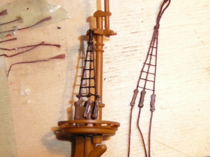

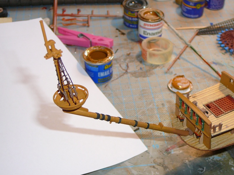

Version 2, Stege dünner. Noch ohne "Schablone gemacht.
Reicht aber bei der geringen Grösse für den Bugspriet.
Kurze Zeit dachte ich daran, die Blöcke auch selber......aber nein, lassen wir das.
Noch bin ich nicht reif für die Klapsmühle.
Mal an den Rest gesteckt, das wird ja so langsam.

Das sieht sehr stimmig aus! In der Richtung würde ich weitergehen! :ok: :ok:
139
Donnerstag, 23. Oktober 2014, 19:39
Wird doch!
Pass bei den anderen Masten auf, könnte sein, dass du bei der Saling (Krähennest) vorne hinten vertauscht hast.
Schließe mich da an..... :ok:

Der Korb kann nur in einer Position verbaut werden, keine Sorge, da kuck ich schon auf :)

Sehr schick. :ok:

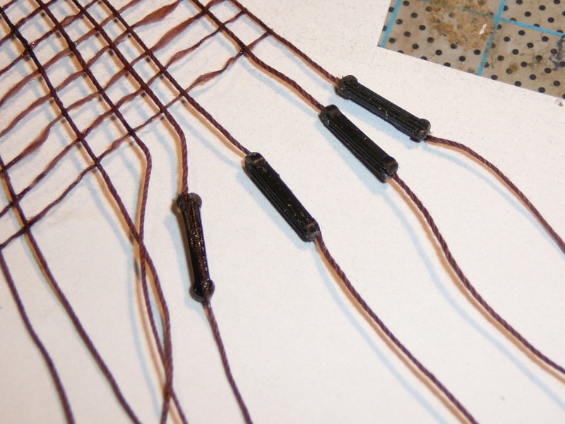

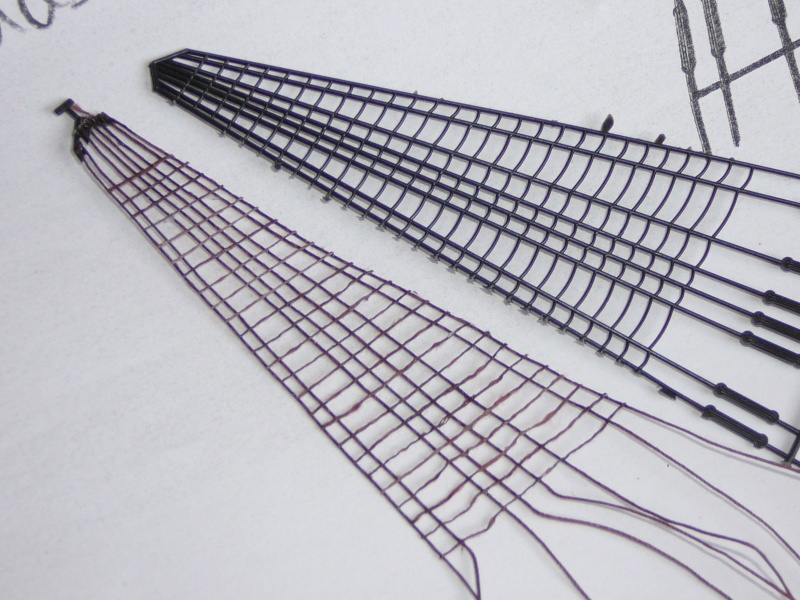

Sooo, nach bald 4 Stunden Arbeitszeit habe ich mal eine der Wanten am Hauptmast fertigbekommen.
Da fehlt noch etwas Routine, aber das kommt noch. Die da kommt dann an dem Besucher abgewante Seite ^^
Die Wantenstege haben jetzt 1/3 der Stärke der anderen Seile.
Der Plastikpinöppel oben wird am Krähennnest eingehängt und ist später nicht mehr zu sehen.

Hi Stefan....
Stimme dir zu.... die Routine macht es dann.... wenn ich da an meine ersten selbstgeknüpften denke..... es gab Tage, da dachte ich werde niiiiiiiiiie fertig. Aber mit der Zeit ging es dann immer besser und zügiger.
Ansonsten gute Arbeit. :ok:

Viel besser als die originalen Flusensiebe! :ok: :ok: Das einzige, was mir noch nicht so ganz klar ist, ist der obere Abschluss: Soweit ich verstanden habe, wird das Ganze (sowohl am Originalbauteil als auch an Deiner Neuanfertigung) oben in die Mars eingehängt. Darunter beschreiben die Wanttaue jedoch so eine Art Spitzbogen- logischer wäre für mich, wenn sie mehr oder weniger an einem Punkt zusammenlaufen würden, nämlich dort, wo die einzelnen Wantenstränge durch die Mars laufen und am Topp befestigt sitzen. Aber vielleicht erklärt sich das noch bei der späteren Montage..? Ist ungefähr deutlich geworden, was ich sagen möchte? :nixweis:

Freitag, 24. Oktober 2014, 19:33
Ja, ist es. Aber mit dieser Hilfskonstruktion bleiben die Wanten eben oben so breit wie die originalen Plastikteile, sieht imho besser aus.
Aufgrund der Länge der Wantenspanner konnte ich diediesmal nicht durchbohren, sondern ich habe sie längs geschlitzt-geht auch:

wow ... die sehen ja um Welten besser aus als das Plastikzeugs vom Kit ... weiter so

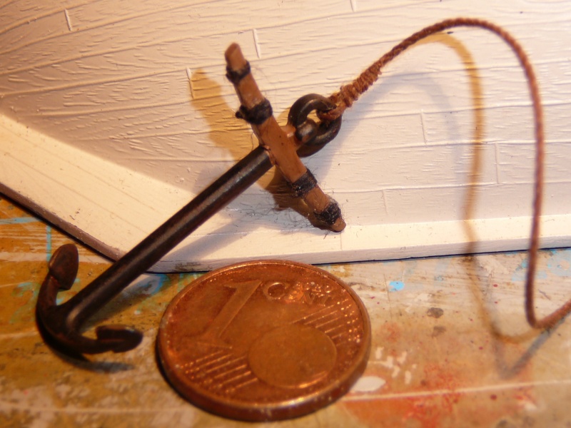

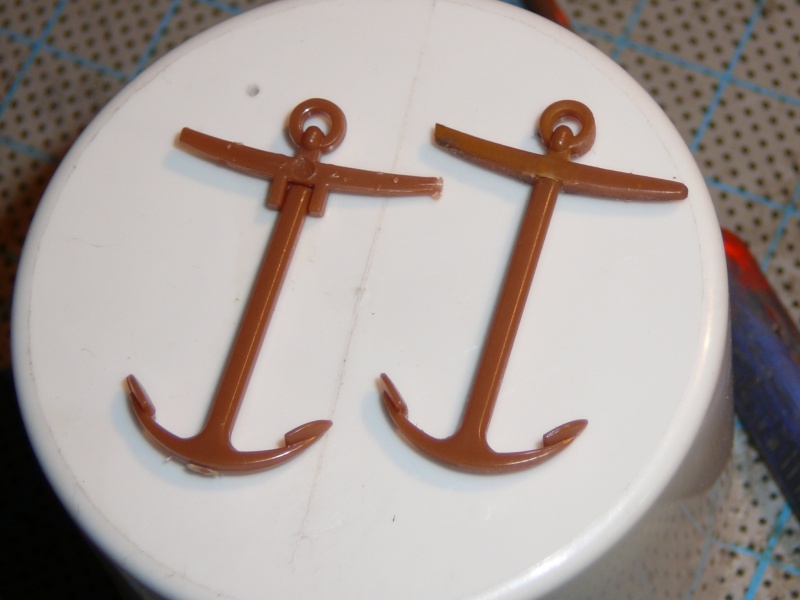

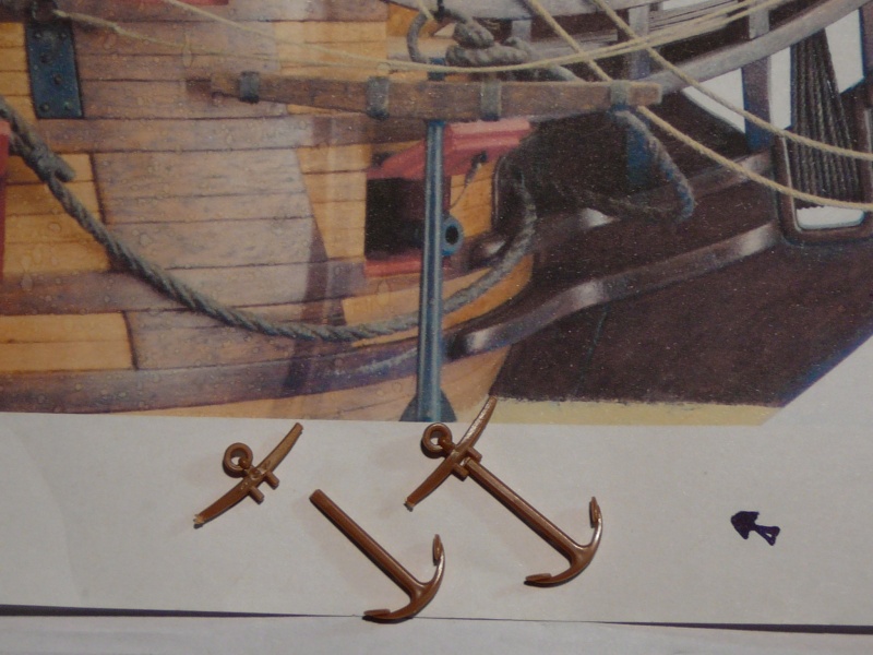

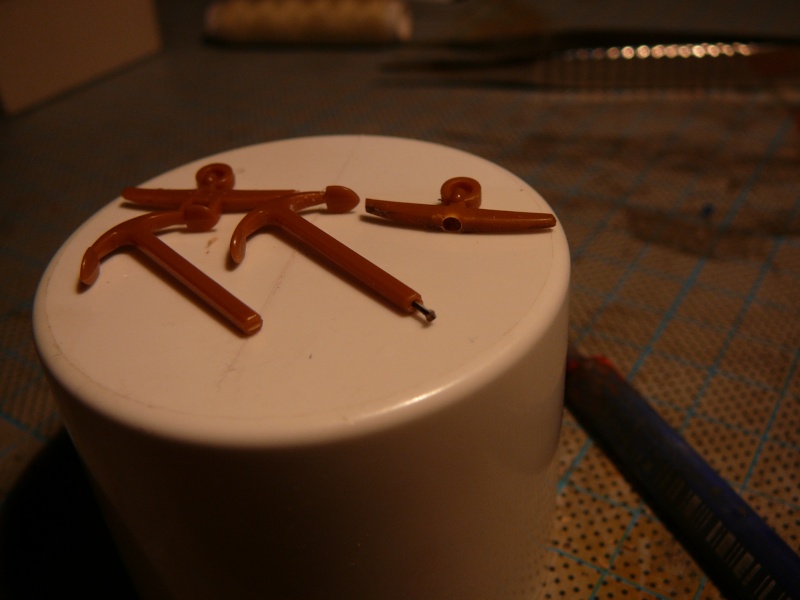

Die 4 Anker aus dem Bausatz....mal sehen, was man da noch so rausholen kann:
Erstmal etwas erleichtern aufbohren und etwas Hubschrauber-Carbonstabrest...
Sieht schon mal ne ganze Ecke besser aus als das Original links:

...und wer den Fehler(der schon korrigiert wurde) findet, darf ihn behalten!

So in der Art?
Was meint ihr?
