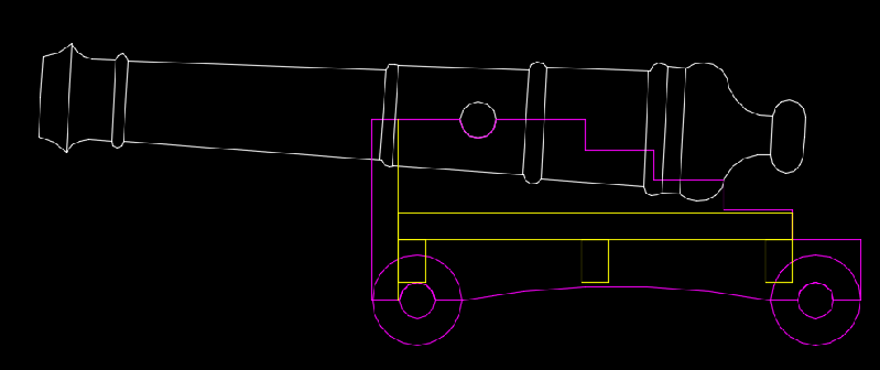

Wie schon erwähnt, lasse ich mir meine Kanonen anfertigen.
Hierzu wär mein Plan:
Kann ich die Kanonen so lassen?
Diese wären jetzt 43mm lang. Ist das für den Maßstab 1:66 in Ordnung?
Vorgesehen hab ich jetzt 75 Stück..
Aber es wird sich rausstellen, wie viele letztendlich benötigt werden..
Viele Grüße, Vasco

Hallo Vasca, da hast Du Dir aber tüchtig Mühe gegeben mit den Zeichnungen der Rohre, aber Dir ist da leider ein kleiner Fehler unterlaufen, den Du aber sicherlich noch korrigieren kannst: Die Schildzapfen, also die beiden seitlichen runden Dinger, die Du "Stift" nennst und auf denen das Rohr in der Lafettenbettung liegt, die müssen deutlich unterhalb der Seelenachse (= "Mittellinie") des Rohres liegen...

Um Hagens Ausführungen kurz zu illustrieren, hier mal eine Abbildung , die das ganz gut wiedergibt. Allerdings hatte ich mir darüber auch ehrlich gesagt noch nie Gedanken gemacht und sehe das jetzt also auch zum ersten Mal. Ich hatte nur mal eben schnell geg....lt, und siehe da- Hagen hat -wen wundert's?- recht! :respekt:

Die Schildzapfen sind ja in Wirklichkeit nicht durch das Rohr gegangen oder?
Ist es ein Beinbruch, wenn die Zapfen mittig am Rohr befestigt sind? :P

Hallo Vasco, das ist alles eine Frage des Standpunktes und wie weit man sich am Original orientieren will. Aber: Die Schildzapfen saßen deswegen unterhalb der Seelenachse, weil dort, etwas weiter von der Seele (= Bohrung im Rohr) entfernt mehr Material des Rohres dem Ganzen mehr Haltbarkeit gab, als wenn die Schildzapfen auf einer Höhe mit der Seele gelegen hätten. Um die Gleiche Haltbarkeit zu erreichen, hätte man die Rohre dicker gießen müssen, was zum einen mehr Material (also teurer!) und zum anderen mehr Gewicht (nit gut für die Stabilität des Schiffes!!!) bedeutet hätte. Und zusätzlich hätte man, um die gleichen Ergebnisse beim Richten der Stücke zu erhalten, die Seitenwangen der Lafetten höher konstruieren müssen, und wieder: Haltbarkeit, Belastbarkeit, Gewicht...

es gibt noch ein paar Vorteile, wenn der Drehpunkt niedriger liegt.
Einmal bewegt sich das Rohr nicht so sehr wie eine Wippe,
wenn man die Höhe verstellt sondern ein wenig nach Vorn / Hinten,
also sozusagen etwas im Radius gedreht, was die Höhendifferenz
im Bereich der Luke ein wenig verringert, andererseits geht die Kraft
die beim Abschuß abgeleitet werden muss etwas mehr in den Tragekörper,
also in die Lafette nach unten als nur nach hinten.
All das ist bei einer Kanone mit solch großer Masse und Explosivkraft
nicht zu unterschätzen. Daher ist das schon ein wichtiger Punkt.

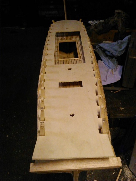

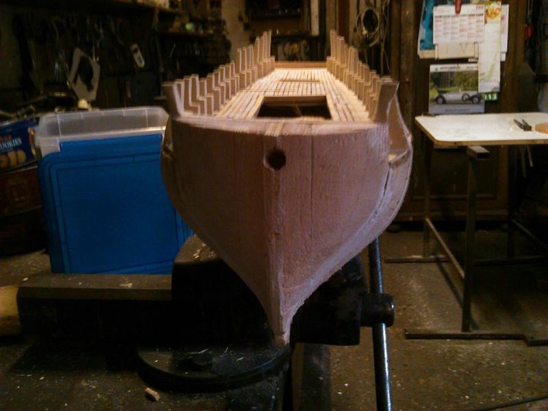

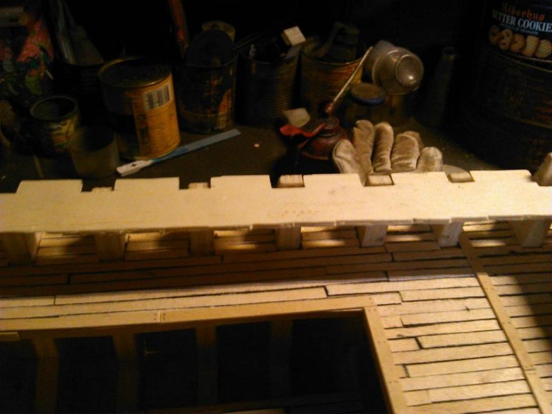

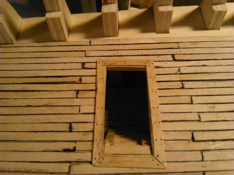

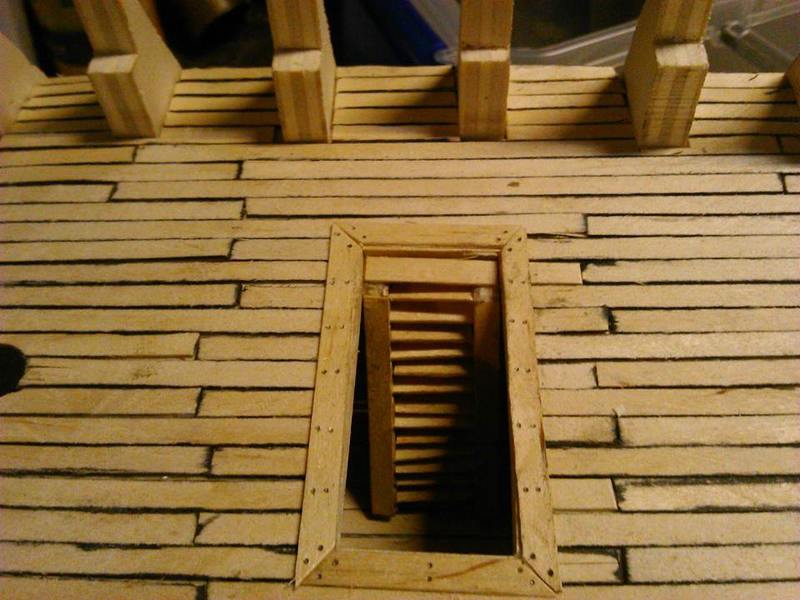

Guten Morgen Leute :)
Okay, ich werde versuchen, die Bohrung weiter nach unten zu versetzen. :)
Außerdem habe ich wieder neue Bilder :)

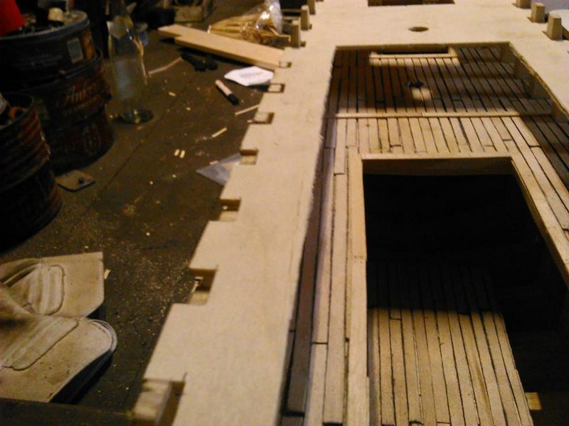

Was wurde bisher gemacht?
Der
Rumpf wurde fertig geschliffen. Dazu habe ich auch Fertigspachtel für
Holz benutzt, welchen man aber in die Tonne treten kann. :!!
Heißkleber aus der Pistole eignet sich schon eher dazu, etwaige Unebenheiten auszubügeln.
Der Heckbereich wurde angepasst und die Brüstung aufgesetzt.
Im Bug wurde die Halterung für den Bugspriet? gebohrt.
Das Batteriedeck hat nun eine Ladeluke sowie einen Treppenabgang erhalten.
Weiter unten im Rumpf befinden sich nochmal 2 Platten, die mit Planken belegt wurden. Die sollen weitere Decks andeuten und werden später noch mit Fracht aufgefüllt.
Der Treppenabgang selber könnte schöner sein.. ^^
Das Batteriedeck muss noch komplett ausgekleidet werden..
Das Hauptdeck wurde ausgeschnitten. Im Gegensatz zur Vorlage (Seite 1) bekommt das Hauptdeck nicht 2 kleinere und 1 größere Öffnung, sondern eine ganz große.
Damit hat man mehr Einblick in das Innenleben des Schiffes.
Meine Fragen:
Wie sieht mit der Bemalung des Deck, bzw anderen Stellen aus? Was könnte man da im Innenleben machen?
Rote Wände?
Was kann ich alles auf dem Batterie-Deck anbringen?
Pumpen, Rinnen für Kugeln, Fracht, andere Geräte?
Muss ich sonst noch auf etwas achten?
Viele Grüße, Vasco

Ich denke, ich werde die unteren Stückpforten geschlossen darstellen..
75 Stück deswegen, damit ich 1 als Reserve habe :ok:
Wobei ich wohl mehr als 24 nicht brauchen werde. Aber was man hat, hat man :P
Puhh, heißt es, dass ich die kurzen 12 Pfünder einfach abschneiden kann?
8 Pfünder, sind dass dann solche Karronaden?
Für die große Öffnung ist eigentlich eine Gräting vorgesehen.. Jedoch weiß ich noch nicht, wie ich die herstellen soll.. Bisher sind alle Versuche gescheitert^^
Möglicherweise hänge ich auch nur ein Netz darüber..
Na klar wird alles festgebunden ;)
Vielleicht sollten es auch 6Pfünder sein, ich kenn mich mit kleinen Kanonen nicht so aus.
Aber Karronaden sind das nicht hier nicht.
Nehmen wir an, dein Schiff wurde in den 1750ern gebaut, dann wird das bestimmt nicht vor 1780 umgebaut, da können dann auch Karronaden drauf sein, die wurden in den frühen 1780ern erfunden. Wenn du die willst müssen die aber aufs Hüttendeck, das wären dann so 6 Stück, vielleicht auch 6Pfünder.
Nein, aber wenn du lange nimmst ist es auch nicht schlimm. Die kurzen sind zwar schon kürzer, aber wenn man das nicht weiss...
Zum Gräting: Viele Leute kaufen ihre Grätings, selber machen ist aber natürlich besser wenn man's kann. Mach kein Brett in das du dann Löcher bohrst, das geht nicht gut, es sei denn du findest die richtige Methode (haben manche gefunden).
In echt sind das so Bretter mit "Zinnen" die so in sich verkanntet sind, kann ich schlecht erklären, so sieht's aus, da gibt es auch eine Anleitung: https://www.google.de/imgres?imgurl=http…ved=0CCMQrQMwAQ
Netz wär Schade.
Du kannst es sonst wie Daniel machen, ausser dass du ein bruchsicheres Holz nimmst und die Streifen auf das dünne Holzbrettchen schön sauber paralell klebst und dann hoffst dass die "Zinnen" beim sägen nicht abgehen.
Ich hoffe dass du mich verstanden hast.
Wenn du unten geschlossene Pforten machst müssten da auch festgezurrte Kanonen stehen. 24Pfünder.
lg

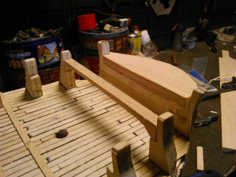

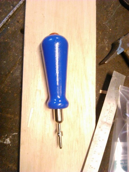

Gestern ist endlich die erste Lieferung gekommen :)
Bin nun stolzer Besitzer eines Plankenbiegers und eines Naglers ;) Nägelchen sind natürlich auch dabei :P
Musste den Nagler aber erst ein wenig bearbeiten, bevor ich ihn erfolgreich benutzen konnte..

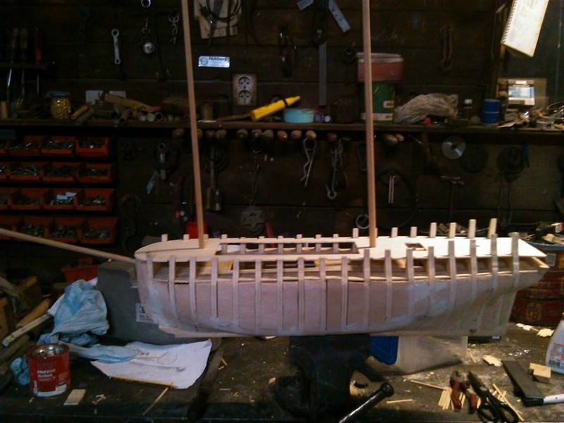

Nun, was ist bisher geschehen?
Ich habe mich entschieden, das Hauptdeck um knapp 1 cm höher zu setzen, dadurch habe ich auch im Batteriedeck eine maßstäblich akzeptable Höhe.
Um das zu erreichen, habe ich im Bugbereich nochmal eine Balsaholzscheibe draufgesetzt und auch schon den ersten Querbalken durchgezogen.
Die Bordinnenwände sowie Teile der Balken werden noch sauber ausgekleidet und dann irgendwann Rot bemalt.
Durch nochmaliges Überprüfen ist mir auch aufgefallen, dass die Bohrung für den Bugspriet zu tief sitzt.
Diese habe ich wieder aufgefüllt und so weit wie nur möglich nach oben versetzt. Hab jetzt leider kein Bild dazu.
Im Heckbereich habe ich provisorisch schon mal die erste Wand aufgestellt.
Jedoch gefällt mir diese nicht so gut und werde sie nochmal abändern.
Ich hoffe, dass die netten Kiefernleisten heute oder morgen noch kommen, und dann kanns mit der Rumpfbeplankung auch schon los gehen ;)

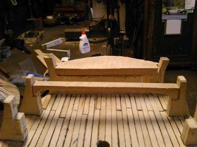

Es ist leider ein bisschen spät, aber die Spanten sind nach innen zu dick. Eigentlich müssen die dann von innen auch beplankt werden und das ist dann wirklich zu dick. Kannst du das noch ändern?
Zur Wand: Wände die quer durch das Schiff gehen nennt man Schot, dein gebautes Exemplar ist das Achterschot das den Offiziersbereich vom Batteriedeck abgrenzt. Eigentlich ist das aber bisher noch zu rustikal, normalerweise müsste es vertäfelt werden...

Das Verschmälern der Spanten kann ich mal versuchen.
Dann sollte ich aber zuerst die Außenbeplankung machen oder?
Wenn die dann steht, dann könnte ich die Spanten von innen her absägen.
Wie dick sollten die Bordwände dann werden?

Meiner Meinung nach ist vollgendes die beste Lösung:
Du nummerierst die oberen Stücke der Spanten durch und sägst sie dann am Deck ab. Danach sägst du An der Innenseite paralell zur Aussenseite so dass die unten so breit ist wie oben.
Den Unterschied sieht man aber haupsächlich in der Kuhl (Offener Bereich des oberen Decks zwischen Fock- und Hauptmast), deswegen würde ich empfehlen das erstmal nur in der Kuhl zu machen und dann zu gucken ob das sehr aufwendig ist und ob das danach nicht sehr unstabil ist. In der Kuhl ist das nicht so schlimm da die Bordwand da nicht so ne statisch wichtige Rolle spielt. Wenn du das dann am restlichen Schiff nicht machst würde ich dann nur die Kuhl von innen beplanken damit die anderen Pforten nicht von aussen wie endlose Tunnel wirken;-)
Klingt das nach einer Lösung?
Wenn das gemacht würde ich erstmal alles was nach innen gehört in Ruhe lassen und das ganze Schiff von aussen erstmal beplanken, glatt schleifen, Pforten rein und Barkhölzer drauf setzen.
Ach, ja, lass das Schot erstmal so wie's ist. und veränder das erst wenn die Spantensache geregelt ist. Eigentlich sollte es dann so Vertäfelungen haben und dunkelbraun (wie edel lackiertes Holz) sein. Schau dir mal Innenansichten der Victory an, da gibt es im Internet massenweise Fotos davon. Das war in "deiner" Epoche nicht so anders.

Da ich leider wohl noch ein Paar Tage auf meine Holzleisten warten muss, habe ich mich derweil mit etwas anderem beschäftigt.
Punkt 1 wären die Spanten. Vorallem im Kuhlbereich.
Hier mal die Veranschaulichung von HMS's Vorschlag:
Hier ist die Frage, wie viel ich wirklich entfernen soll. Nur grüner oder auch roter Bereich?
Zudem werde ich das Absägen erst nach der Außenbeplankung beginnen.
Mein nächstes Problem liegt dann beim Hauptdeck.
Durch das Anheben (Aufstockung im Bugbereich) befindet sich das Hauptdeck nun gleichauf mit den Spanten im Bereich der Kuhl.
Einzige Befestigungsmöglichkeit wäre hier das Aufliegen auf der später stehenden Bordwand.
Andere Vorschläge?

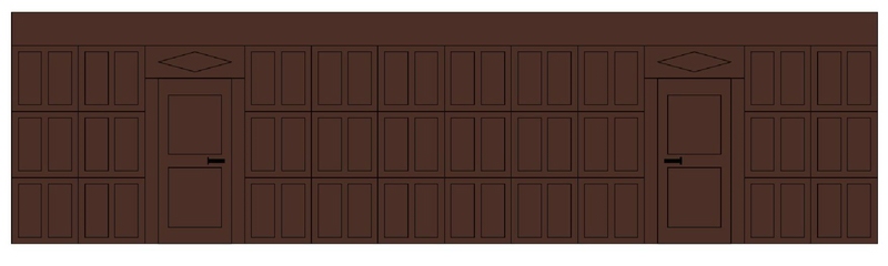

Zudem habe ich auch schon mal mit dem "Vorentwurf" Balkon im Heckbereich begonnen..
Und hier wäre ein Vorentwurf für die Täfelung im Batteriedeck (Schot + Bugbereich)
Was haltet ihr davon?
