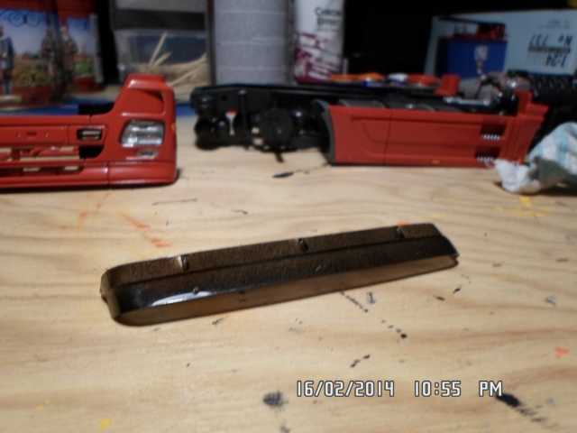

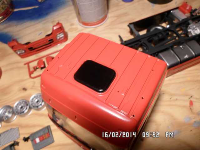

Sonntag, 16. Februar 2014, 20:54

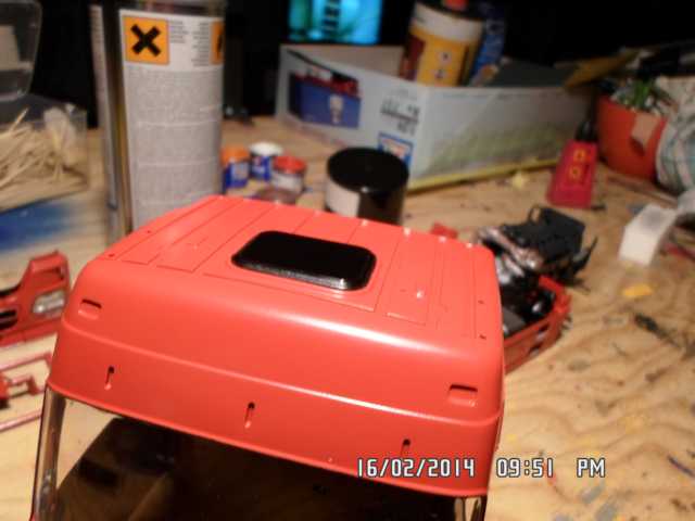

Ich hab die Scheibe mal versucht zu tönen (schwarz)! Also mir gefällts wie es jetzt ist:
Was sagt ihr?
LG Tobi :wink:
125
Sonntag, 16. Februar 2014, 22:03
Nabend,
weil ich gerade so schön dabei war, musste die Sonnenblende auch gleich mit her halten! Und so sieht das Ergebnis aus:
Das wars aber heute von mir und ich hoffe auf eure Kommentare! :)
Schönen Abend noch,
LG Tobi :wink:

Montag, 17. Februar 2014, 12:59
Hallo Tobi, passt :ok: ist zwar fast ein wenig dunkel geworden aber hab gestern abend nochmal nachgeschaut der Actros hat innen sogar ein Fliegengitter zum vorziehen, wenn also Scheibe getönt ist und der Fahrer evtl. das Fliegengitter zu hatt könnt es von außen schon so dunkel wirken. Also :dafür:
Mfg.Berni

128
Montag, 17. Februar 2014, 18:40
Für Bilder isses leider schon zu dunkel, daher nur Text: Das Glas ist nicht so stark getönt wie bei Dir. Es gibt aber ein Fliegengitter und ein schwarzes Verdunkelungsrollo. Das Fliegengitter zu bauen kannst Du Dir schenken, das sieht man bei Deinem dunklen Glas eh nicht mehr, es ist nämlich auch schwarz. Definiere einfach Dein Glas, so wie es jetzt ist, als Glas mit Fliegengitter, das kommt von der Helligkeit in etwa hin, würde ich sagen.

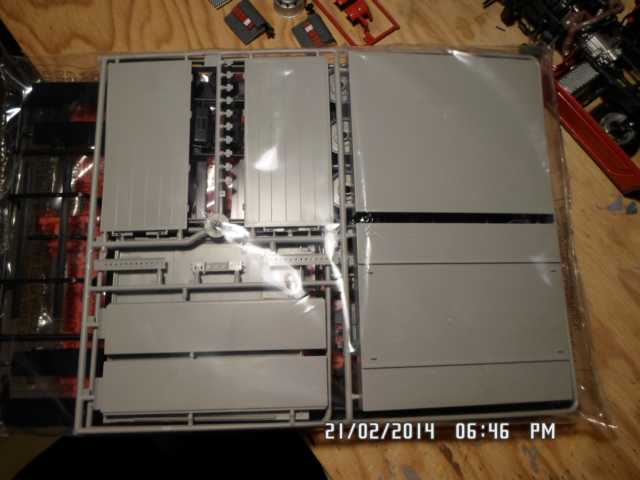

Freitag, 21. Februar 2014, 18:06
Guten Tag liebe Modellbauer,
heute ist mein DHL-Packet eingetroffen!
Ich bin grad am überlegen, ob ich nicht doch einen normalen Lowliner-Auflieger baue... :verrückt: :verrückt: :verrückt:
Ich müsste dann die Innenhöhe um 2cm erhöhen, um auf eine Innenladehöhe von 12,5cm (3 Meter) zu kommen! Wahrscheinlich führt kein Weg vorbei, noch einen Curtainside-Trailer Bausatz zu bestellen! :bang:
Und wegen den Reifen bin ich am überlegen, ob ich nicht von KFS...
...diese Achsen verwende:
TQ68: https://www.kitformservices.com/tq/tq68.jpg
Und diese Reifen/Felgen:
https://www.modelmakershop.com/modelmake…ij0hq55nq6k9pi5
Oder vielleicht diese Felgen/Reifen (sind vom Revell Heavy Duty Trailer (07533)):
https://www.arcane-modelisme.com/img/prd/54955-1.jpg
Was meint ihr?
LG Tobi :wink:

der Bausatz kommt mir bekannt vor :D Um die Seiten zu Erhöhen könntest Du eventuell auch Evergreenplatten einsetzen. Dann hast Du aber sehr viel Arbeit um die leichten Wellen der Plane einzuschleifen. Bei der Front dürfte es noch relativ einfach sein, aber die Türen am Heck sind da schon wieder aufwendiger. Ob zweiter Bausatz oder Evergreen - es wird auf jeden Fall auf viel Arbeit hinauslaufen...
Henning
132
Samstag, 22. Februar 2014, 08:56
Hi Tobi,
einen 2ten Trailer zu kaufen halte ich für unnötig. Selbst wenn du damit die seitlich Planen erhöhen kannst, kommst um eine extreme Schleiforgie nicht herum. Die Falten in der Plane liegen dann ja nicht genau plan aufeinander. Die Seitenteile kannst du mit normalen Platten erhöhen und anschließend schleifst du die Falten in die Platten. Wichtig dabei ist ja nur, dass die Übergänge keine Klebestelle mehr aufweisen. Das kriegst du auf jeden Fall hin.
Bei den Hecktüren, wäre es wohl einfacher, wenn du den Jumbotrailer baust mit Laderampe. Dann brauchst du nicht aufwendig die Türen verlängern. Die Erhöhung der Frontplatte ist eher einfach, da dort ja keine senkrechten Nuten drin sind.
Die Aufhängungen von KFS TQ68 kannst du nehmen. Die habe ich auch und sind super. Allerdings kannst du dann die originalen Achsen nicht mehr verwenden. Da solltest du dann auf einen normalen Rundstab oder Rohr zurückgreifen.
Die gezeigten Lowlinerreifen mit Felgen würde ich nicht nehmen, da es ja Doppelreifen sind. Die breiten 445er Reifen gefallen mir da besser. Nimm die vom Tieflader und und bau dir eine Laderampe. Wenn schon die Seitenteile verlängern, dann richtig :D :ok:
schöne Grüße aus Möckmühl

133
Samstag, 22. Februar 2014, 09:33
Seh ich genauso wie Frank: normalhohe Lowliner (ooh, ein Paradoxon! 8| Was, eins von den Dingern, die das Universum zerstören, Doc? :D ) -- Lowliner mit ebenem Boden haben fast immer Super-Single-Bereifung, und die gibt es momentan noch nirgends so zu kaufen. Tieflader hingegen, auch die mit Gardinenplane drüber, sieht man häufig mit Zwillingsbereifung -- und da so ein Jumbo allemal interessanter aussieht als ein "normaler" Lowliner und Du Dir mit der Laderampe am Heck auch das Gebastel an den Türen ersparst, würde auch ich Dir raten, beim ursprünglichen Plan zu bleiben. Die Revell-Heavy-Duty-Räder sind dafür prima. :thumbsup:
Liebe Grüße, Ermel.

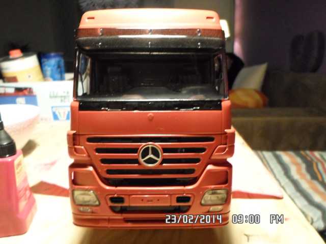

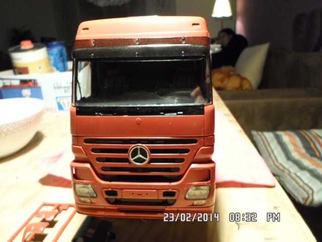

ich hab grad noch ein Bild von dem "EGEPLAST" -Actros Jumbo gefunden!
Ich werde versuchen, mich an die Bauart des Trailers zu halten, nur die Farbe der Plane wird höchstwahrscheinlich anders sein, nämlich dunkelgrün!
LG Tobi :wink:
PS: Heute gibt es ein Update vom Innenraum! Versprochen! :)
Beiträge: 215
Realname: Christian
Wohnort: Ludwigsstadt - Lauenhain
145
Sonntag, 23. Februar 2014, 18:06
Wow, na da freu ich mich schon das weiter verfolgen zu können!!! Bin zwar selbst ausschließlich im 1:87er Bereich am rumwerkeln, aber wenn man so sieht was du so zauberst bekommt man echt Lust sowas auch mal auszuprobieren :ok:
Bis bald, Christian :wink:
Schöne Grüße aus dem Nördlichsten, was der Frankenwald hergibt :ok:
Meine Definition von Modellbau:
"1000 Projekte im Kopf, 100 Projekte angefangen und kein einziges fertig!"
:thumbsup:
146
Sonntag, 23. Februar 2014, 19:41
Hallo Tobi, ich hoffe das du jetzt für dich den richtigen Trailer gefunden hast, denn bei deinem hin und her ist es echt schwierig dem BB zu folgen.Ich werde es trotzdem versuchen denn mich interessiert die Umsetzung deines Trailers sehr denn Plane und Türen verlängern das hat schon was.
Mfg.Berni
PS.wegen der Farbe solltest dir nicht so viel gedanken machen ob der Auflieger jetzt mit Planenwerbung da steht oder mit einfacher Plane das ist ja dein Geschmack der zählt.
147
Sonntag, 23. Februar 2014, 19:50
Hallo Tobi,
Die Baufortschritte sieht sehr gut aus, auch die Rote Farbe sieht Toll und sauber Lackiert aus.
Ich freue mich auf das Innenraum. :)
Grüß Hermann. :wink:
148
Sonntag, 23. Februar 2014, 19:54
Hi Berni,
ich danke dir dass du trotz meines Hin und Her immernoch dabei bist bei meinem BB! :hand: Ich werde jetzt definitiv bei dem Jumbo Trailer ("EGEPLAST") bleiben, denn der Revell Heavy Duty Trailer ist ja schon unterwegs zu mir! :) Kannst auf jeden Fall gespannt sein, wie es weiter geht!
LG Tobi :wink:
149
Sonntag, 23. Februar 2014, 20:16
Guten Abend Modellbaufreunde,

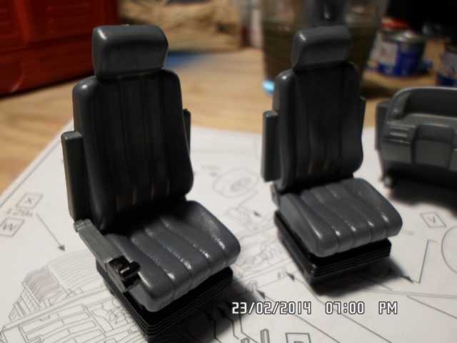

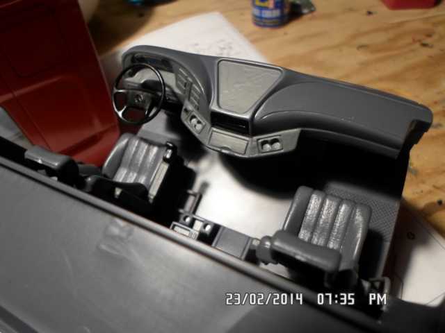

heute geht es endlich mal wieder weiter an meinem Actros! Ich widmete mich dieses Mal dem Innenraum! Ich muss aber gestehen, dass ich das Innenraum-Zusammenbauen nicht so recht mag! Aber ich hoffe, er gefällt euch trotzdem! Aber jetzt zu den Bildern:

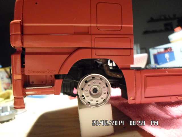

Der Innenraum hat nun seinen Platz eingefunden, also konnte ich mich um das Verbinden der Hütte mit dem Chassis kümmern, das war allerdings nicht ganz einfach! :motz:
Außerdem montierte ich die vordere Stoßstange!

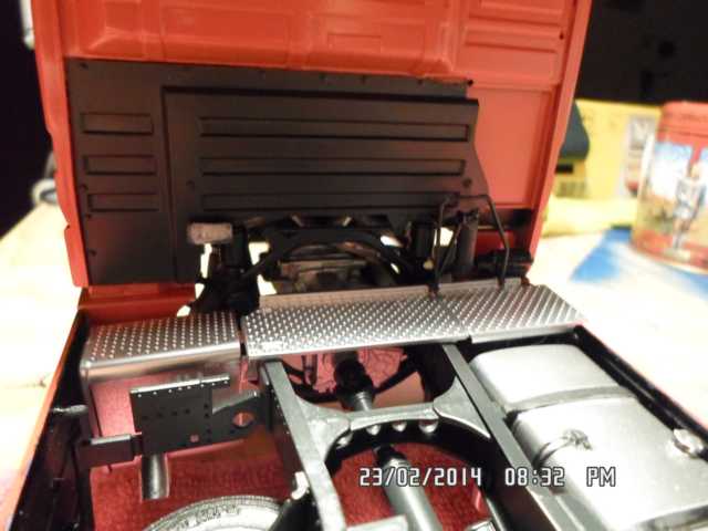

Und noch ein Update. Das hintere schwarze Blechteil, die Trittstufe und die Kabinendämpfer(oder wie man das Teil mit den zwei Dämpfern nennt :nixweis: ) wurden ebenfalls montiert:
Also mir gefallen die Fortschritte sehr gut und warte ganz ungeduldig auf meine bestellten Reifen! ;) :D
Schönen Sonntag noch! Freue mich auf eure Kommentare/Kritik! :)
LG Tobi :wink:
